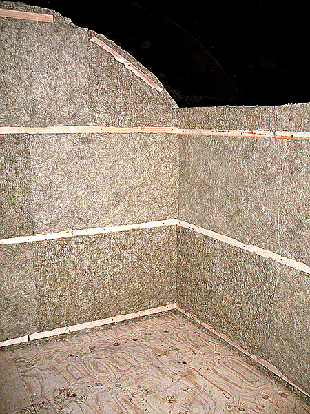

В наши дни старинный способ строительства бани- из больших бревен- оказывается слишком затратным. Ксчастью, современные утеплители и гидроизоляторы позволяют приспособить под парную практически любое помещение. Но прежде чем приступать к работе, следует провести ревизию всех несущих конструкций постройки. Вданном случае, сняв несколько досок внутренней обшивки, хозяева выяснили, что каркас из соснового бруса по-прежнему крепок, а вот стекловата заметно осела внутри щитов. Однако существующее заполнение решили изолировать, не трогая. Помещение разделили на две равные части с помощью каркасной перегородки: одну половину отвели под раздевалку и комнату отдыха, вторую- под парилку и помывочную. Последнюю утеплили изнутри по универсальной технологии, широко применяемой и в каркасных, и в рубленых, и в каменных (кирпичных, блочных ит.д.) домах. Опишем ее.

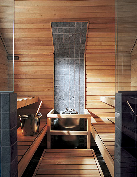

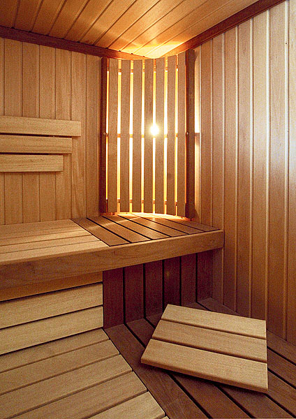

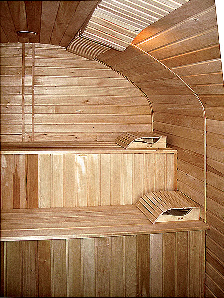

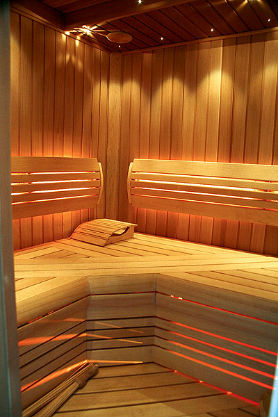

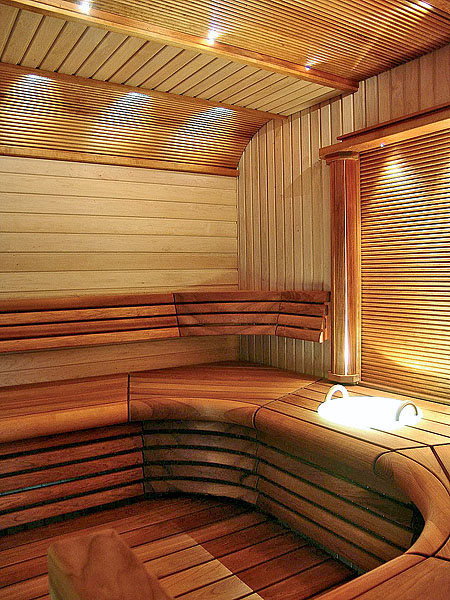

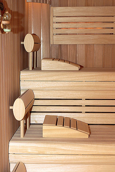

1-2.Повышенная влажность способствует поражению древесины грибком. Важно, чтобы все скрытые полости хорошо проветривались. Поэтому не только полки(1), но и подлокотники и подголовники(2) делают с вентиляционными щелями.

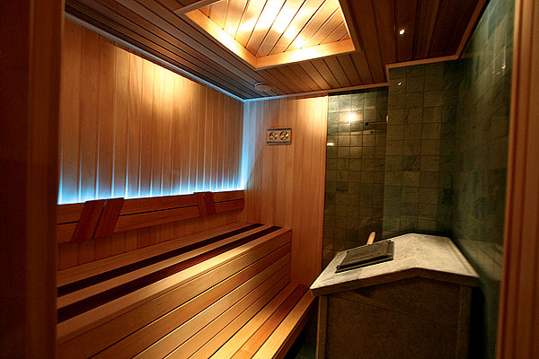

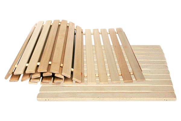

3.На пол в сауне лучше всего уложить керамическую плитку. Такое покрытие водонепроницаемо и гигиенично, но при этом оно холодное и скользкое. Поэтому поверх плитки настилают съемные "трапики" из дубовой или липовой рейки.

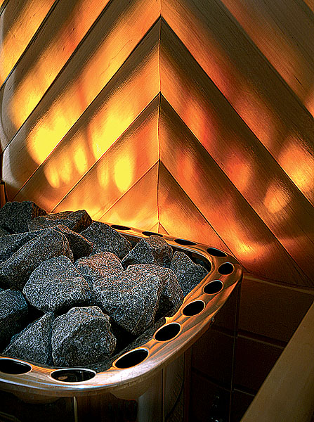

4.Ограждение для каменки целесообразно сделать из огнестойкой термообработанной древесины.

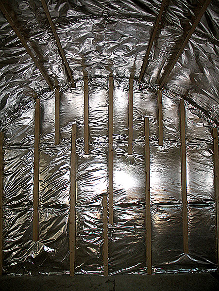

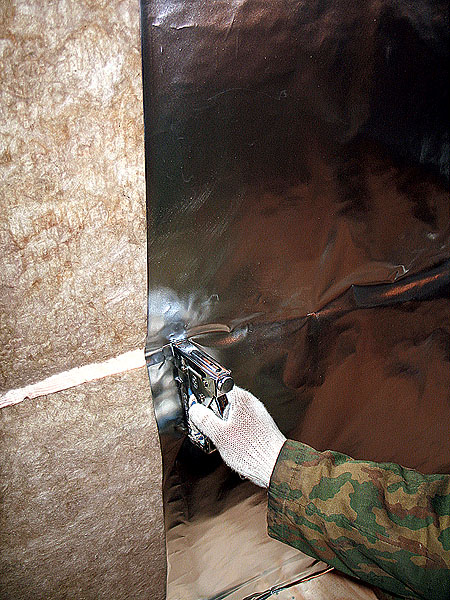

Прежде всего стены затягивают пароизоляционным материалом. Раньше в большинстве случаев использовали пергамин, однако при этом в течение несколькихмесяцев в помещении сохранялся специфический запах. Поэтому сегодня чаще применяют алюминиевую фольгу на бумажной основе- материал, не выделяющий никаких летучих соединений и вполне доступный по цене. Фольгу приклеивают либо крепят скобами к стенам (отражающим слоем внутрь комнаты). На следующем этапе сооружают обрешетку и укладывают утеплитель. Вкачестве последнего служат плиты из каменной ваты Rockwool (Дания) или Paroc (Финляндия). Этому материалу практически нет альтернативы, так как почти все утеплители на основе полимеров- пенополиэтилен (ППЭ), газонаполненный полиэтилен (НПЭ), пенополистирол, пенопропилен идр.- подвержены термоокислительной деструкции и под воздействием температуры выше 70С (асауну разогревают и до 90С) начинают буквально обращаться в пыль. Конечно, это происходит не за один год, но все же по сроку службы в условиях парной полимерные утеплители не сравнятся с каменной ватой.

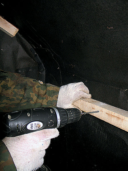

Для обрешетки берут хорошо высушенные сосновые бруски сечением 5050 или 5040мм (стандартная толщина плит из минеральной ваты- 50мм). Их прибивают или привинчивают к стене с шагом 55-59мм (также исходя из размеров плит) вертикально или горизонтально- в зависимости от того, в каком направлении вы планируете уложить доски обшивки. Утеплитель вместе с обрешеткой затягивают фольгой. Она будет отражать инфракрасное излучение, обеспечивая быстрый и сильный прогрев сауны, и к тому же не даст пару проникнуть в толщу утеплителя. Вданном слое специалисты рекомендуют использовать не бумагу с напылением, а настоящую фольгу толщиной 5-10мкм, так как она обладает более высокими отражающими и герметизирующими способностями. Однако работа с этим не слишком прочным материалом требует осторожности и определенных навыков. Полосы фольги крепят с нахлестом 70-100мм, проклеивая стыки алюминиевым скотчем. Можно применять и фольгированный утеплитель, однако он обойдется несколько дороже, чем фольга и минеральная вата по отдельности. Да и на трудозатратах сэкономить не удастся, ведь все равно придется затягивать фольгой бруски обрешетки.
Утепляя пол и потолок парной, применяют сходную технологию. Вкачестве основания под финишное покрытие на полу рекомендуем применять водостойкую фанеру толщиной 10-12мм, уложенную в два слоя, либо толщиной 16-20мм- в один слой.

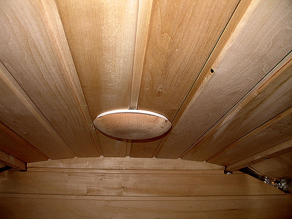

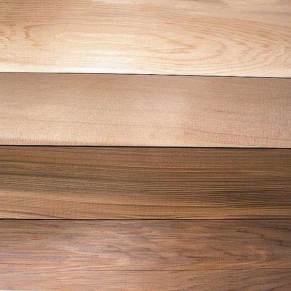

Изнутри сауну традиционно отделывают деревом, чаще всего вагонкой, в редких случаях- доской, имитирующей бревно (блокхаус) или брус. Использовать пиломатериалы из хвойных пород нежелательно, так как, нагреваясь, они выделяют смолу, и вам придется держаться подальше от стен парной. Для сауны подойдет вагонка из осины, липы, ольхи, кедра.

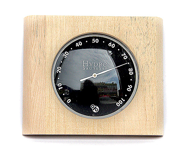

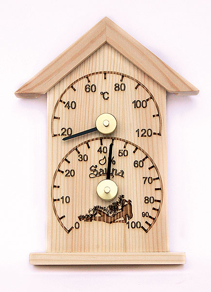

11-12.Без термометра и гигрометра в сауне не обойтись. Эти приборы продают как по отдельности(11), так и в комбинированном варианте(12).
Стоимость материалов зависит от сорта и породы древесины. Наиболее доступна осиновая вагонка- от 350руб. за 1м2. Липовая и ольховая вагонка сорта АВ (в маркировке некоторых производителей- "селект" или "экстра") не имеет сучков и дефектов и стоит не менее 750руб. за 1м2. Доска сортаС (он же- "натур") с небольшими сучками, переходами цвета, мелким браком обработки как минимум в 1,5раза дешевле. Экзотика- дальневосточный и канадский кедр или китайский абаши- примерно в 5раз дороже ольхи и липы.

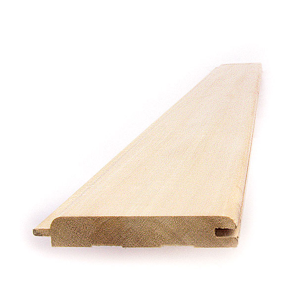

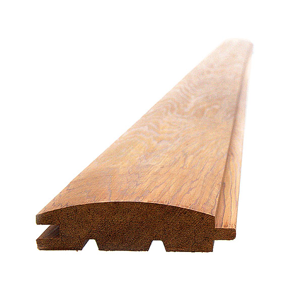

Поскольку цена материала высока, советуем подобрать длину досок с таким расчетом, чтобы свести к минимуму количество отходов. Это нетрудно, поскольку вагонка имеет различную длину- 1-3м (шаг- 100-200мм). Вагонку длиной до 1,5м продают по более низкой цене. Однако иногда это просто маркетинговый ход, так как короткая доска чаще всего относится к сортуС. Вагонку прибивают либо вертикально, либо горизонтально (в последнем случае гребнем вверх), используя кляммеры из нержавеющей стали.
13-15.Блокхаус(13,15) примерно в 3раза дороже шлифованной вагонки из дерева той же породы(14).

"ИТС Сауна"Основной элемент "меблировки" сауны- полки. Почти всегда их сооружают строительным способом, то есть делают каркас из струганых брусков сечением 5050 или 7050мм. Сверху на каркас настилают специальные доски толщиной около 30мм со скругленными кромками, оставляя зазоры шириной несколько миллиметров. При этом используют скрытый крепеж "ПЛАНфикс" ("Азбука леса", Россия) или аналогичный. Подступенок закрывают вагонкой, однако эту обшивку не стоит доводить до пола- так удобнее убирать парную. Полки, как правило, делают неширокими- всего 400-600мм. Если позволяет высота потолка, лучше устроить двух- или трехъярусные полки. Тогда вы сможете выбирать между почти нестерпимой жарой «галерки» и сравнительной прохладой «партера» (на верхних полках обычно лежат, поэтому они несколько шире).
