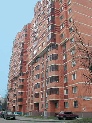

Вдомах монолитной конструкции можно встретить не только коммерческие (предназначенные для продажи), но и муниципальные квартиры. Как правило, они занимают первые 3-4 этажа. Вэтом номере речь пойдет как раз об одной из них.
Это 14-этажное здание создавалось по индивидуальному проекту. В доме есть одно-, двух-, трех- и четырехкомнатные квартиры, по-разному располагающиеся на этажах. Наружные стены выполнены из трехслойных панелей (толщина- 600мм). Толщина межквартирных железобетонных стен- 200мм.
Квартира, предлагаемая вашему вниманию, планировкой отличается от квартир в типовых домах. Там компоновка помещений выглядит следующим образом: кухня-комната-комната. Ав данном случае кухня находится между двумя жилыми помещениями. Причем ее расположение в центре квартиры диктуется местонахождением коммуникаций. Они, в свою очередь, объединены в техническом коробе, в который выходит также шахта естественной вентиляции. Еще один технический короб, имеющий выраженную Г-образную форму, оборудован на границе между ванной комнатой и туалетом. Пересекающая квартиру несущая железобетонная стена расположена между большей по площади жилой комнатой и кухней. Толщина перегородок ванной комнаты и туалета, а также между кухней и прихожей- 80мм. Перекрытия выполнены из 160-миллиметровых железобетонных плит. Вовсех квартирах предусмотрены электрические плиты. Из кухни оборудован выход на просторный балкон площадью 3,5м2. Его остекление выполнено с использованием рам из дюралевого профиля. Авторы всех проектов предложили дополнительно утеплить балкон, а для его обогрева использовать электрические теплые полы.

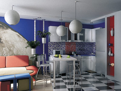

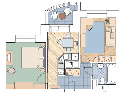

Богатство цвета
Сильные стороны проекта:
  • освобождение пространства гостиной за счет подвесных шкафов и антресолей
  • создание постирочной (со стиральной машиной, корзиной для белья и сушкой)
  • увеличение рабочих поверхностей на кухне
  • использование встроенных шкафов в спальне и прихожей
Слабые стороны проекта:
  • уменьшение площади кухни на 0,54м2
  • совмещение ванной комнаты и туалета, что не всегда удобно даже для двух человек
  • возможность попадания на кухню только через гостиную

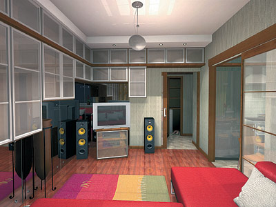

Проект рассчитан на одного человека или семью без детей. Владельцам квартиры создаются все условия для счастливого и беззаботного проживания. При этом вносимые в план изменения весьма незначительны.
Прихожая становится полноценным и удобным помещением. Проем, ведший ранее на кухню, закрывается гипсокартонной перегородкой. Вобразовавшуюся нишу со стороны прихожей встраивается большой шкаф-купе. Слева от входа можно расположить небольшой столик, кресло или тумбу для обуви. Над входом и в коридоре, ведущем в гостиную, оборудуются антресоли. Полы во входной зоне покрываются светлым керамогранитом.
Ванную комнату и туалет предлагается совместить, что не всегда удобно для двух человек. Распашная дверь, в целях экономии пространства, теперь открывается внутрь ванной. Унитаз занимает место умывальника, а умывальник переносится на стену, смежную с гостиной. Там же, где раньше был туалет, устанавливается стиральная машина с корзиной для белья. Пол и стены до высоты 1,2м покрываются черной плиткой, а остальная часть стен- белой. Граница между контрастными цветами сделана рваной, с введением серой плитки, чередующейся с базовыми элементами в шахматном порядке. Такой постепенный переход, по мнению архитектора, выглядит гармоничнее, чем резкая смена красок. Ивсю композицию отражает глянцевый натяжной потолок глубокого черного цвета, не выглядящий тяжеловесным благодаря своей блестящей поверхности.
Проем между коридором и гостиной сохраняет свое прежнее расположение, только распашная дверь заменяется раздвижной. Между кухней и гостиной, на месте разобранного участка перегородки, монтируется раздвижная конструкция из нескольких полотен матового стекла. Мебели в гостиной предполагается совсем немного: угловой диван современного дизайна возле окна и тумба под телевизор напротив. Ачтобы разместить все CD- и DVD-диски, видеокассеты и книги, вдоль двух стен предлагается устроить антресоли с подвесными шкафчиками. Пересекающиеся вертикальные и горизонтальные элементы образуют прямоугольники полок (алюминиевые рамы, матовое остекление). Стекло и металл делают эту конструкцию визуально легкой. Вся поверхность стен под полками декорируется зеркалами. Другие стены оклеиваются фактурными обоями и красятся в серо-оливковый тон. Так же оформляются вертикальные поверхности в прихожей и на кухне.
Вместах, где проходят антресоли, оборудуется гипсокартонная ступенька подшивного потолка с точечной подсветкой. Обилие отражающих поверхностей (перегородки, остекление полок, зеркала) создает в небольшой гостиной (11,8м2) ощущение простора и воздуха.

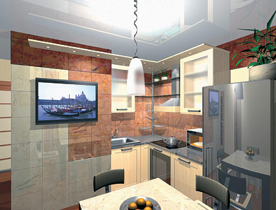

Расположение оборудования на кухне изменяется. Мебельный фронт теперь тянется вдоль стены, смежной с прихожей и, частично, спальней. Вуглу удобно встает мойка. Зона приготовления пищи отделяется от обеденной (находящейся у окна) разным покрытием пола. Впервом случае это светло-серый керамогранит, во втором- такая же, как в гостиной, паркетная доска красноватого оттенка. Кроме того, над фронтом кухонной мебели создается подшивной потолок из гипсокартона со встроенными лампочками для подсветки рабочих поверхностей. Колористическое решение кухни и подбор предметов (подвесные полки с матовым остеклением в алюминиевых рамках) соответствуют дизайну гостиной.
Вспальне устанавливается многосекционный шкаф. Устены, смежной с кухней, предлагается оборудовать эргономично по высоте сконструированную двухметровую столешницу. Она может использоваться в качестве туалетного столика или рабочего места. Расположение и дизайн ламп позволяют менять освещение комнаты- от яркого, предназначенного для работы, до мягкого, вечернего. Цветовая гамма составляется на основе жемчужно-серого, зеленого с добавлением яркого красно-оранжевого.

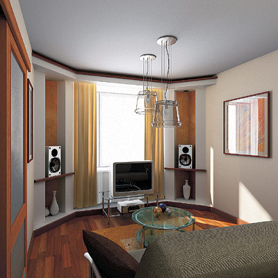

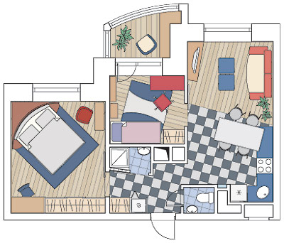

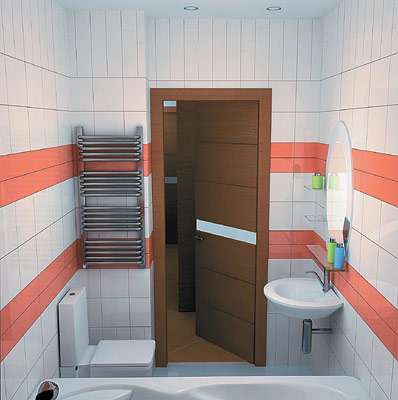

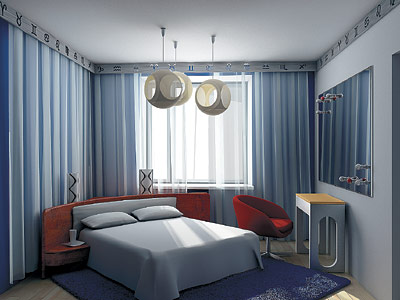

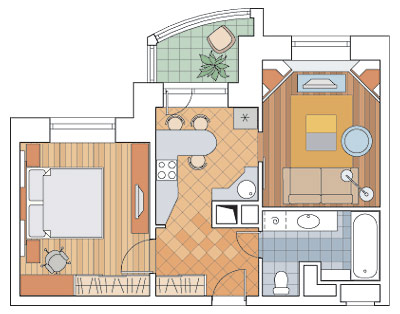

Логика движения

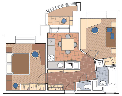

  • оборудование встроенных и стенных шкафов
  • большое количество рабочих поверхностей на кухне
  • устройство ниши для стиральной машины в ванной комнате
  • уменьшение жилой площади на 1,45м2
  • уменьшение площади туалета на 0,15м2
  • пространство прихожей и коридора «съедает» полезную площадь
  • увеличение ванной комнаты за счет жилого пространства (на 0,12м2)

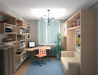

В квартире создаются все условия для комфортной жизни каждого члена семьи: и родителей, и сына- подростка. Интерьер избавляется от многих прямых углов, что задает интересные и логичные маршруты передвижения. Меж тем при реконструкции затрагиваются перегородки и расстановка кухонного оборудования.
Пространство прихожей зрительно увеличивается за счет расширения коридора между ванной комнатой и детской. Дверной проем, ведущий на кухню, ликвидируется. Слева от входа устанавливается шкаф-купе.
Втуалете переносится одна из перегородок (с дверью)- ее предлагается развернуть под небольшим углом, отчего помещение станет немного уже, но при этом в нем можно будет расположить угловую раковину. Продолжение этой перегородки сделается новой обшивкой техкороба.
Ванная комната остается на прежнем месте, но ее стены, смежные с коридором и детской, изменяют свое направление. Перегородка, идущая от коммуникационного короба, поворачивается от его наружной грани в сторону кухни. Потерю площади ванной компенсирует "захват" территории детской: в нее теперь частично выступает перегородка между этими помещениями. Вобразовавшейся нише устанавливают стиральную машину.
Угол детской срезают, чтобы обеспечить проход на кухню. Вскошенной стене устанавливается дверь. Из-за перекраивания пространства детская теряет около 1,45м2, но оставшейся площади достаточно для создания полноценной комнаты для ребенка. Внишу, примыкающую к ванной, встраивается шкаф. Вдоль стены, граничащей с кухней, устанавливают легкий стеллаж светлого тона (под бук). Чередование открытых и закрытых матовым стеклом полок и ящиков делает его фасад особенно декоративным. Письменный стол со скошенной столешницей не только соответствует дизайну комнаты, но и является удобным рабочим местом. Светлые, чистые тона отделки создают в помещении радостное настроение.

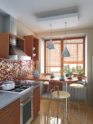

Вход на кухню делают открытым, без двери. Плита перемещается на противоположную стену, а мойка и изящная стойка располагаются в нише рядом с техкоробом. Обеденная зона уютно обустраивается у окна. Вцелом кухня оформляется в современном стиле. Полы покрываются однотонным керамогранитом, а стены- керамической плиткой темных и светлых тонов. На таком фоне будут особенно эффектно смотреться кухонная мебель и бытовая техника, соответствующая сегодняшним представлениям о комфорте.
Спальня родителей оформляется рационально: вещи предполагается хранить в системе шкафов, занимающих всю стену, с глухими и зеркальными дверями и одной открытой секцией. Стеллаж, тумба под телевизор и небольшой столик изготавливаются на заказ. Вотделке используются этнические мотивы с имитацией шкур животных.

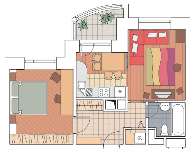

  • визуальное увеличение гостиной за счет демонтажа перегородки
  • устройство стенных шкафов в гостиной и прихожей
  • демонтаж перегородки между кухней и прихожей, способствующий инсоляции последней
  • создание гардеробной при спальне
  • организация отдельной домашней постирочной
  • вероятность проникновения запахов готовки из кухни в комнаты
  • повышение стоимости проекта из-за выполнения мебели на заказ и росписи стен по трафарету

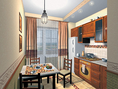

Этот вариант адресован супружеской паре, которая любит путешествия, а вернувшись, с удовольствием вспоминает о пережитых в поездках приключениях. Перепланировка затрагивает только прихожую и ванную. Площадь прихожей осталась прежней. Напротив входа, в фальшстене, скрывающей технические короба, делается неглубокая ниша из гипсокартона с зеркалом и полочками. Слевой стороны от входной двери устанавливается шкаф-купе. На полу- плитка песочного цвета. Она переходит на кухню и визуально объединяет оба помещения.
Кухня остается на прежнем месте. Дверной проем предлагается расширить и превратить в арку, открывающую привлекательный вид из прихожей на оформленную в восточном стиле зону столовой. Ккухонному оборудованию добавляется вытяжной шкаф- он имеет высоту 10см. Обеденная зона выделяется "ковровым орнаментом" из разноцветной плитки на полу. Такой же рисунок используется на кухонном "фартуке". Ион, и рабочая поверхность кухни облицованы плиткой песочного цвета. Обеденный стол тоже выложен плиткой- здесь однотонная плиточная рамка окружает мозаичное панно.
Гостиную предлагается устроить в большей комнате. Дверь в нее демонтируется, проем остается открытым. Слева от входа, вдоль стены, располагается вместительный шкаф-купе. За ним, в углу, организуется компактное рабочее место. При желании мини-офис можно спрятать за раздвижной перегородкой. Она и дверцы шкафа оклеиваются обоями, имитирующими соломку. Такие же обои используются на нижней части стен гостиной и кухни, а выше- светлые однотонные обои. Деревянная планка, подобранная в тон половой доске и плинтусу, служит декоративным бордюром между разной отделкой. По верху стен рекомендуется пустить узорчатый фриз, выполненный по трафарету, а в рамках расположить стрельчатой формы панно с растительным орнаментом. Мебель в гостиной предполагается резная, темно-синего цвета. На полу- темно-красный восточный ковер с разноцветным рисунком. Окно обрамляется резным деревянным карнизом.
Основной акцент спальни- фальшстена из ГКЛ в изголовье кровати. Вконструкции прорезаются стрельчатые ниши и в центральную, самую большую, вставляется розетка из полиуретана. Стены оформляются так же, как в гостиной. Вкомнате устанавливается шкаф с решетчатыми дверцами.
Ванная комната и туалет объединяются, унитаз занимает место умывальника. Площадь ванной комнаты не увеличивается, но, сдвинув дверь к техкоробу, можно уместить в углу умывальник со столешницей. Ана прежнем месте туалета оборудуется постирочная.

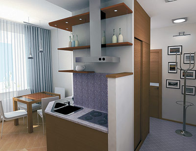

Двухкомнатная квартира общей площадью 44<nbsp/>м<sup>2</sup> в монолитном доме.Несмотря на темный цвет мебели из эбенового дерева, она не кажется громоздкой благодаря ажурной резьбе Двухкомнатная квартира общей площадью 44<nbsp/>м<sup>2</sup> в монолитном доме.Обилие дерева и теплая цветовая гамма делают спальню уютной, располагающей к отдыху Двухкомнатная квартира общей площадью 44<nbsp/>м<sup>2</sup> в монолитном доме.На первый взгляд скуповатая, "некрасивая" люстра пришлась как нельзя более кстати над обеденным столом Двухкомнатная квартира общей площадью 44<nbsp/>м<sup>2</sup> в монолитном доме.План после перепланировки
Остров везения
  • оборудование встроенных шкафов и стеллажей в комнатах
  • зрительное увеличение пространства за счет демонтажа перегородки между кухней и прихожей
  • оригинально организована рабочая поверхность гарнитура
  • частичное расположение фронта кухонного гарнитура на проходе
  • совмещенный санузел для семьи из трех человек
  • сужение прихожей на 60см за счет устройства шкафа-купе и электрической плиты кухонного гарнитура
  • недостаточное количество рабочих поверхностей на кухне
  • отсутствие места для стиральной машины
  • вероятность проникновения кухонных запахов в комнаты
Квартира предназначена для семьи из трех человек: родителей и ребенка школьного возраста. Изначально небольшая площадь используется с максимальной функциональностью. Ихотя перепланировка затрагивает только кухню и санузел, авторам проекта удается создать комфортную среду для каждого домочадца.
Прихожая становится более узкой, но зато удлиняется на 1,5м. Изменение длины связано с переносом унитаза в ванную комнату и демонтажом отдельного туалета. Его площадь и добавляется к прихожей. Теперь здесь можно поставить корзину для зонтиков, кресло, калошницу или декоративную вазу, а на стену прикрепить крючки для одежды. Потеря ширины объясняется экспансией кухни. Перегородка между нею и прихожей сносится, и кухонное оборудование выходит за пределы прежней площади. Для удобства его размещения, а также для устройства в прихожей шкафа-купе необходимо продлить стенку коммуникационного короба. Со стороны кухни у этой перегородки встает электроплита, а со стороны прихожей- шкаф.
От пространства прихожей кухню предлагается отделить невысокой перегородкой из гипсокартона. Покрытие пола и разница в уровне потолка также будут зонировать пространство: прихожая выкладывается плиткой нейтрального цвета, и ее потолок опускается на 10см ниже кухонного.
На кухне пол покрывается ламинатом. Стены, как и во всех помещениях, оклеиваются обоями и окрашиваются в светло-серый цвет. Обращает на себя внимание облицовка кухонного "фартука" плиткой, имитирующей мозаику из стеклокерамики. Из того же материала выполняется декоративное панно вокруг панели телевизора. Вуглу умещается большой холодильник. Обеденная зона рассчитана на четверых. Мебель подбирается так, чтобы казаться как можно более компактной: стол со стеклянной столешницей, стулья белого цвета и плавных очертаний. Отказ от навесных ящиков в пользу открытых полок позволяет сделать кухню просторной и освободить от громоздкой мебели.
Ванная комната декорируется светлой керамической плиткой с яркими акцентами- по периметру прокладываются два пояса из плитки той же модели, но контрастного цвета. На таком фоне хорошо смотрится белая сантехника. Используются хромированные элементы фурнитуры, смесители и полотенцесушитель. Для небольшого помещения подобного набора материалов и цветов вполне достаточно, чтобы создать выразительный интерьер.
Спальня устраивается в самой большой комнате. Здесь предлагается расположить необычной формы шкаф: в центре- полноценный гардероб, а по бокам- неглубокие книжные полки. Также в комнате устанавливаются кровать с двумя тумбочками, кресло и комод для белья, на который водружается телевизор. Вся мебель имеет простые геометрические формы и выполняется из выбеленного дуба. Покрывало и обивка кресла- белые. Над кроватью- большая фотография. На полу- серо-зеленый ковролин с коротким ворсом. Со спокойной цветовой гаммой интерьера контрастирует деревянная панель в изголовье кровати, тонированная под венге. Появление интенсивного цвета поддерживают полочки, развешенные по обе стороны окна. Оригинальным украшением этого размеренного, «ровного» помещения способен стать сложный по пластике подшивной потолок.
Вто же время подшивной потолок детской предполагается понизить на 8см и снабдить посередине вырезом. Внем разместят подвесной светильник. Комната невелика, и поэтому мебель в ней надо расставить так, чтобы хватило пространства и для отдыха, и для занятий. Диван-кровать располагается в нише шкафа с антресолями и многочисленными полочками и ящиками. Угловой стол будет удобен и для работы за компьютером, и для выполнения школьных заданий. Шкаф для одежды размещают у стены, находящейся напротив окна.

Космическая одиссея
  • увеличение жилой площади на 1,9м2
  • создание единого пространства гостиной и кухни-столовой
  • устройство двух изолированных комнат (спальни и комнаты сына)
  • установка умывальника в туалете
  • вероятность протечек в комнату сына из-за ее расположения под кухней соседей
  • замена ванной комнаты душем, при этом ее площадь всего 1,4м2
  • необходимость гидроизоляции пола душевой
  • обязательное возведение порожка при входе в квартиру из-за удаления стиральной машины от коммуникаций
  • недостаточная площадь комнаты сына- 6,6м2
  • существенные затраты на строительно-монтажные работы
Проект разрабатывался для семьи с одним ребенком- учеником младших классов. Идея перепланировки- превратить двухкомнатную квартиру в трехкомнатную, с двумя спальнями и большим гостевым пространством. Воплощение замысла требует значительных финансовых и временны,х затрат и согласований.
Ванная комната в результате реконструкции претерпевает самые большие изменения- надо демонтировать и ее перегородки, и оборудование. На освободившееся пространство перемещается кухня. Перегородку с проемом между прежней кухней и прихожей разбирают и на том же месте возводят новую, из влагостойкого гипсокартона. Ивсе для того, чтобы в нише между техкоробом и стеной спальни расположить душевую. Ксожалению, ванна здесь не поместится, только душевая кабина и умывальник. Врезультате потребовалось устройство гидроизоляции пола. Перегородка со стороны прихожей выполняется из стеклоблоков.
Туалет остается на старом месте, но дверь в него перемещается ближе к входу в квартиру. Кроме того, здесь устанавливается мини-раковина. Площадь прихожей не меняется. Небольшой шкаф для верхней одежды располагается в углу, рядом с входом.
Бывшая кухня превращается в комнату сына. Попасть в нее можно из гостиной. Небольшая площадь (6,6м2) потребовала изобретательности в меблировке. Шкаф из светлого дерева объединяет все необходимые функции: хранение одежды, книг и даже место под аквариум. Удобная кровать тоже входит в эту композицию. Уокна располагается набор мебели- "конструктор"- письменный стол и стул.
Вспальне кровать устанавливается по диагонали. Вдоль одной стены располагаются шкаф-купе и компьютерный стол, а вдоль другой- сделанный на заказ туалетный столик и кресло. Комната оформляется в прохладной серо-голубой гамме, но две смежные стены, примыкающие к кровати, красятся в цвет индиго. Эти поверхности драпируются прозрачной белой органзой, чтобы смягчить интенсивный цвет. По периметру комнаты пускается деревянный карниз со сквозной резьбой в виде знаков зодиака.
Гостиная, столовая и кухня теперь находятся в одном помещении. Зона гостиной у окна выделена доской из светлого бука. Стену здесь украшает изображение луны на темно-синем фоне. Оно может быть рельефным, сделанным из гипсовой штукатурки (это будет немного дороже), или плоским, в виде фотографии (как в данном случае).

Свобода перемещений
  • увеличение площади санузла на 2,08м2
  • функциональная компоновка стиральной машины под общей столешницей с умывальником
  • демонтаж перегородки между кухней и прихожей, способствующий проникновению естественного света в последнюю
  • возможность попадания в гостиную только через кухню
  • отсутствие полноценного обеденного стола на кухне
  • возможно проникновение запахов готовки из кухни в комнаты
Предлагаемый вариант реконструкции рассчитан на супружескую пару без детей. Все внимание обращено на повышение комфортабельности квартиры, создание пространства для активной жизни. Комнаты теперь связываются напрямую, без коридоров. Незначительные изменения касаются практически всех помещений.
Прихожая по площади не изменяется, но ее пространство становится другим. Во-первых, на кухню теперь ведет широкий открытый проем. Во-вторых, новая перегородка отсекает от входной зоны санузел.
Ванная комната и туалет объединяются в общее помещение (5,08м2). Увеличение площади обеспечивает присоединенный к санузлу коридор. Унитаз остается почти на прежнем месте, но разворачивается на 90 и в результате оказывается в нише. Ванна тоже отгораживается техническим коробом. Умывальник переносится на стену, смежную с гостиной, а под его столешницей располагается стиральная машина. Помещение получается функциональным и просторным.
Чтобы не загромождать кухню и освободить рабочие поверхности, холодильник предлагается поставить в угол. Поскольку в перегородке между кухней и гостиной устраивается дверной проем, кухонный гарнитур получается «разорванным». То есть мебельный фронт со встроенной электроплитой переносится на противоположную стену, а раковина остается на прежнем месте. Вместо привычного пониженного уровня потолка над кухонным фронтом (используемого для освещения рабочей поверхности) в центре помещения оборудуется подшивной потолок из гипсокартона с двумя подвесными светильниками.
Балкон утепляется и снабжается системой теплого пола. Здесь монтируются новые оконный и дверной блоки, покрашенные под темное дерево. Так что иногда в теплую погоду, открыв дверь, можно будет присоединить «уличное» пространство к кухне.
Гостиная становится домашним кинотеатром. Набор мебели минимален: диван, журнальный столик и выполненные на заказ угловые стеллажи- вот и все, что нужно для приятного отдыха после рабочего дня. Стеллажи изготавливаются из гипсокартона и внутри оклеиваются пробковыми листами. Золотистая поверхность контрастирует с темными мореными полками под цвет паркета. Здесь можно разместить музыкальную и видеоколлекцию. Немного «сухой» интерьер разбавляют два изящных стеклянных светильника, напоминающие перевернутые стаканы, подвешенные на разной высоте.
Вспальне, помимо двуспальной кровати, располагаются рабочий стол, встроенный шкаф и тумба с телевизором. Широкие декоративные пилоны делаются из гипсокартона, в их узких вертикальных нишах оборудуется встроенная подсветка. Игра на разнице глубины создает в лаконичном интерьере недостающую интригу. Вподвесном потолке монтируются скрытые светильники. Прямоугольные щели в поверхности перекликаются с рисунком стеновых ниш.
