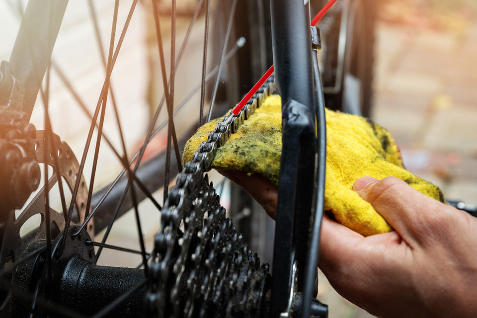

  5. Смажьте механизмы. Нанесите смазку на втулки и цепь, можно взять чуть более густой состав. Он лучше защитит от влаги. Капните специальную смазку на тросики, переключатели, рубашки, тогда они не закиснут. Не переборщите, выступившую смазку сотрите ветошью, иначе она будет накапливать грязь и влагу.

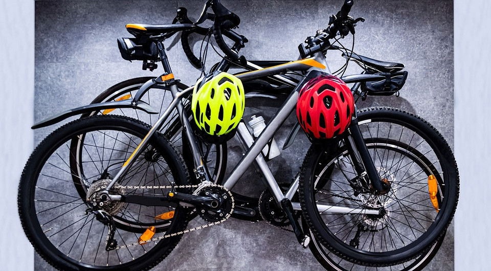

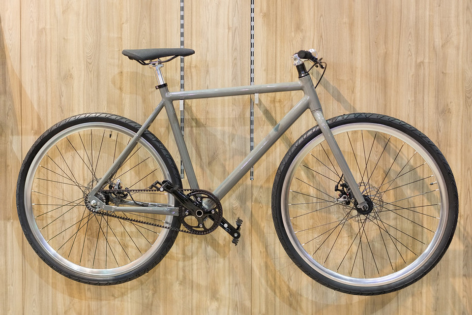

Горизонтальное подвешивание
На стену устанавливаются специальные держатели-кронштейны, на которые ставится байк. Преимущество такого метода — отсутствие нагрузки на подвеску и на колеса. Техника хранится безопасно и относительно компактно. Можно подвесить ее в гараже, кладовой, любом подходящем помещении. Иногда такое хранение организовывают в жилой зоне, вписывая байк в интерьер комнаты. Особенно актуально это для оригинальных и дорогих велосипедов. Для подвешивания важно выбрать надежное крепление и разместить велотехнику подальше от любого источника тепла.

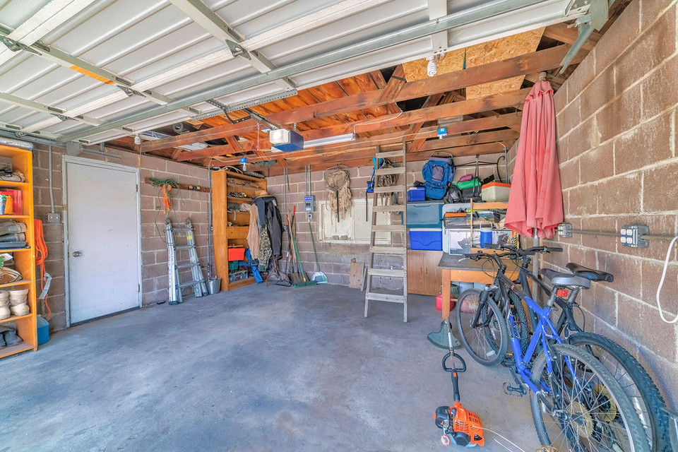

Гараж или подвал
Допустимое решение, если в помещении минимальный уровень сырости, есть вентиляция и у техники не будет прямого контакта с влагой. Инструкция, как хранить велосипед в гараже без отопления, простая. В этом случае его нужно максимально защитить от избытка влаги, желательно надеть воздухопроницаемый чехол. В подвале и отапливаемом гараже веломашину лучше всего поместить в отгороженное место, закрыть от грязи и пыли. В любом случае не стоит опускать байк ниже уровня пола, например, в смотровую яму, где всегда повышен уровень влажности.
