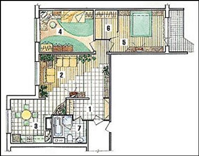

Задача с тремя неизвестными: несколько дизайн-проектов
Гостиная

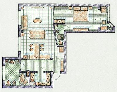

Планировка после реконструкции

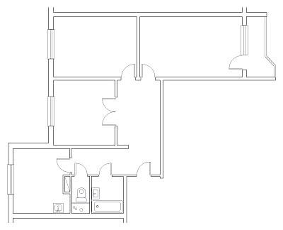

Вашему вниманию предлагается шесть вариантов перепланировки трехкомнатной квартиры в панельном доме серии
Планировочное решение: Дом состоит из рядовых четырехквартирных и угловых двухквартирных секций с
Этажность: 17 этажей
Высота потолков: 2,64 м
Технические помещения: подвал и чердак для размещения инженерных конструкций
Лифты: 2 (пассажирский, грузовой)
Строительные конструкции: наружные стены - трехслойные панели толщиной 300
перегородки - 80
Вентиляция: естественная вытяжная на кухне и в санузле
Мусороудаление: мусоропровод с загрузочными клапанами на каждом этаже

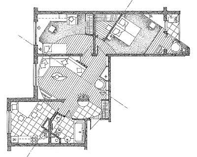

Первоначальная планировка квартиры
Затерянный мир
Высотные дома, эти железобетонные монстры, продиктовали девиз оформления этой квартиры
Интерьеры очень просты и лаконичны по обстановке, хотя кое-где присутствуют достаточно сложные элементы. Например, связующий переход между кухней и гостиной решен как сад камней с пробивающимся родничком.
В
Представленный вариант перепланировки квартиры подойдет для семьи из трех человек, которая не любит привлекать к себе особого внимания и ведет спокойный, размеренный образ жизни.
| Виды работ | Помещения | Материалы | Кол-во в ед. изм. | Стоимость в $ | |
| ед. изм. | общая | ||||
| Отделка поверхностей: | |||||
| полов | гостиная, спальня | паркетная доска Tarkett | 26 |
50 | 1300 |
| детская, гардеробная | ковролин | 19 |
14 | 266 | |
| остальные помещения | напольная керамическая плитка (матовая), Испания | 30 |
35 | 105 | |
| стен | прихожая, кухня | декоративная штукатурка | 56 |
20 | 1120 |
| гостиная | роспись по мокрой штукатурке | 40 |
30 | 1200 | |
| кухня, ванная комната | настенная керамическая плитка | 24 |
30 | 720 | |
| детская, спальня, гардеробная | обои | 18 рулонов | 15 | 270 | |
| потолков | ванная комната | реечный белый (матовый) | 5,5 |
30 | 165 |
| остальные помещения | водоэмульсионная краска | 2 банки | 19 | 38 | |
| Установка конструкций: | |||||
| дверей | входная | металлическая, обшитая деревянным листом Superlock | 1 шт. | 800 | 800 |
| спальня, гардеробная, детская, ванная комната | межкомнатные деревянные (Испания) | 4 шт. | 420 | 1680 | |
| окон | гостиная, кухня, спальня, детская | пластиковые с имитацией дерева | 11,8 |
260 | 3068 |
| перегородок | весь объект | гипсокартон | 18 листов | 40 | 720 |
| Всего | 12397 | ||||
В таблице указаны цены на основные отделочные и строительные материалы без учета стоимости работ и других расходов.

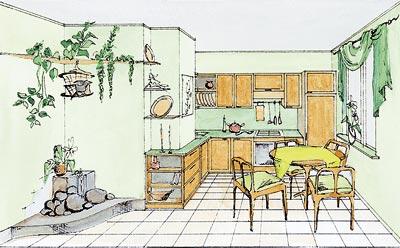

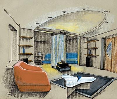

Кухня-столовая
Больше воздуха и света
Доколе?! Доколе мы будем замалчивать и укрывать? Доколе будем вуалировать и декорировать? Сколько
Хватит! Нужно смотреть правде в глаза. Хочется пространства? Пожалуйста! Сносим все (по инженерному расчету профессионалов, конечно) и заменяем внутренние несущие стены на несущий каркас. Вот вам и пространство. Воздух. Свобода. Получилась огромная общая комната с большой кухней, большой ванной комнатой, большой гардеробной. Большая спальня со своей туалетной комнатой, где удачно разместилась душевая кабина.
Материалы все натуральные

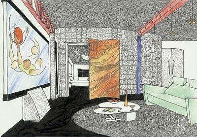

Гостиная

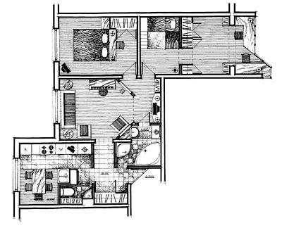

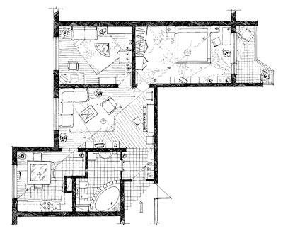

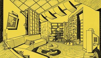

Театр теней
Как можно беспристрастно оценить форму? Конечно, увидев ее в черно-белом решении! Тень и свет
Предлагаемый вариант квартиры рассчитан на семью, состоящую из трех человек. Центром планировочного решения стала гостиная. Ее пространство
| полов | гостиная, детская, спальня | паркетная доска Tarkett | 34 |
40 | 1360 |
| спальня, детская | ковролин | 20 |
30 | 600 | |
| остальные помещения | напольная керамическая плитка | 19 |
30 | 570 | |
| стен | ванная комната | настенная керамическая плитка | 23 |
35 | 805 |
| остальные помещения | водоэмульсионная краска | 180 |
2 | 360 | |
| потолков | кухня, гостиная, детская, спальня | подвесной Armstrong | 35 |
40 | 1400 |
| ванная комната | натяжной Extenzo | 6 |
150 | 900 | |
| прихожая, гостиная, детская, спальня, кухня | гипсокартон | 30 |
30 | 900 | |
| дверей | входная | стальная Superlock | 1 шт. | 800 | 800 |
| кухня | раздвижная деревянная | 1 шт. | 500 | 500 | |
| детская, спальня, ванная комн. | межкомнатные распашные деревянные | 3 шт. | 400 | 1200 | |
| кладовая | «гармошка» (дерево) | 1 шт. | 500 | 500 | |
| окон | кухня, гостиная, детская, спальня | пластиковые | 15 |
220 | 3300 |
| перегородок | весь объект | пенобетон | 2,43 |
100 | 243 |
| Всего | 13438 | ||||

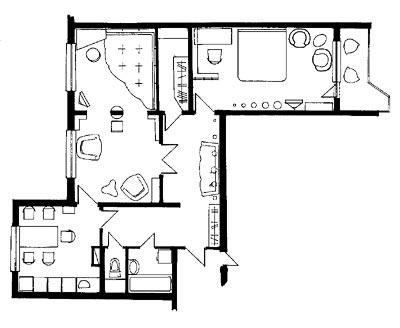

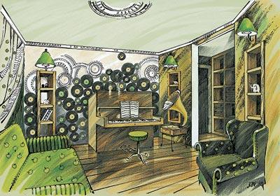

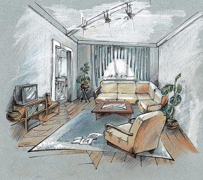

Гостиная

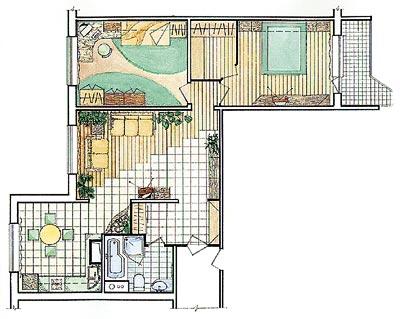

Уют в пастельных тонах
Предлагаемый вариант квартиры предназначен для бездетной семейной пары, где оба супруга отдают большую часть времени и сил работе, а следовательно покой и уют в собственном доме им просто необходим.
Идея перепланировки проста
Пространство гостиной увеличено за счет холла. Здесь разместилось старинное пианино
Кабинет условно делится на две зоны: собственно кабинет хозяина квартиры и библиотеку, где специально устроено удобное место для чтения.
И еще одна деталь. Стена между ванной комнатой и кухней превращена в витраж. И
| полов | кухня, гостиная, кабинет | паркетная доска Junckers | 38 |
40 | 1520 |
| спальня | ковровое покрытие с длинным ворсом | 18 |
35 | 630 | |
| остальные помещения | напольная керамич. плитка | 22 |
35 | 770 | |
| стен | спальня | обои | 37 |
10 | 370 |
| ванная комната | настенная керамич. плитка | 20 |
35 | 700 | |
| остальные помещения | водоэмульсионная краска | 95 |
2 | 190 | |
| потолков | ванная комната, лоджия | реечный металлический | 11 |
30 | 330 |
| остальные помещения | штукатурка и водоэмульсионная краска | 66 |
20 | 1320 | |
| дверей | входная | металлическая «Сезам» | 1 шт. | 900 | 900 |
| ванная комната | раздвижная трехстворчатая | 1 шт. | 700 | 700 | |
| кабинет, спальня | распашные деревянные с витражом | 2 шт. | 600 | 1200 | |
| окон | гостиная, кабинет, кухня, спальня | металлопластиковые | 14 |
250 | 3500 |
| перегородок | весь объект | пенобетон | 1,1 |
100 | 110 |
| Всего | 12240 | ||||
