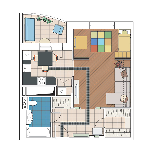

Письмо 1 (однокомнатная квартира)
Рубрика Дизайн-проект отвечает на письма читателей
Здравствуйте, уважаемая редакция! Меня зовут Анна, я читательница вашего журнала. Мы с мужем Олегом и двухлетней дочкой Мариной живем в Астрахани. Сейчас в г.Железнодорожном (Московская обл.) строится монолитно-кирпичный 17-этажный дом, в котором мы приобрели однокомнатную квартиру. Этой осенью муж отправится туда заниматься организацией ремонта, а в конце 2008г. планируем переехать. Долго думали над тем, как лучше переустроить квартиру, но каждый очередной проект чем-то не нравился. Ия решила обратиться к вам с просьбой предложить нам варианты дизайн-проектов.
Мы собираемся обустроить жилье без перепланировки (однако можно возвести гипсокартонные конструкции и перегородки), в современном стиле. Окна выходят на запад, так что во второй половине дня в квартире солнечно. Жилую комнату нам хотелось бы разделить на две зоны- взрослую и детскую, причем целесообразно, чтобы первая совмещала в себе функции гостиной и спальни (можно использовать раскладной диван). Дочке скоро будет 2,5 года, поэтому желательно, чтобы предназначенная для нее зона была достаточно светлой и более или менее просторной. Отводить место для шкафов в комнате не нужно, так как в квартире есть кладовая, которую хотелось бы задействовать в качестве гардеробной (но если есть вариант более эффективного ее использования, было бы интересно его рассмотреть). Тем не менее в жилом помещении необходимы полки или мебель для книг и техники.
Вванной комнате надо разместить ванну, раковину и стиральную машину. Достаточно просторную кухню (в ней, кстати, расположен шкаф воздуховода) хочется видеть яркой, интересной, чтобы здесь было удобно, уютно и комфортно. Кухонный комплект нам представляется стильным, ярким; что касается остальной мебели для кухни, мы еще не решили, что это будет- просто стол со стульями или же уголок. Из техники привезем с собой холодильник и СВЧ-печь. Планируем приобрести варочную панель, духовой шкаф, вытяжку, узкую посудомоечную машину.
Лоджию мы хотим утеплить, в частности сделать теплые полы. Желательно, чтобы это помещение не было бесполезным. Например, здесь можно оборудовать спортивный уголок (11м) или что-нибудь другое.
Вкухне и комнате на полу предпочтителен ламинат, в остальных помещениях- плитка. Относительно освещения: источников света в квартире должно быть много. Иеще одно пожелание: поскольку ребенок маленький, хотелось бы, чтобы было поменьше острых углов.
Анна Ветлугина, г.Астрахань

Разрабатывая интерьер для нашей читательницы, дизайнер в первую очередь учитывала ее пожелания: минимальная перепланировка, разделение жилой комнаты на детскую и гостиную-спальню, сохранение кладовой-гардеробной. Однако автор проекта решила немного "перекроить" пространство, чтобы рационально использовать площадь квартиры: увеличить метраж гардеробной, выделить постирочную. Отдельный вход в кухню ликвидируют- на его месте в получившейся нише устраивают дополнительный шкаф-купе. Вкухню теперь попадают только через гостиную. "Взрослая" часть комнаты совмещает функции гостиной и спальни, причем гостиная становится проходной. Теперь если кто-то из супругов засидится в кухне допоздна, он помешает сну и "второй половины", и ребенка. Вероятен и другой вариант: например, сделать кухню неизолированной- тогда вход из прихожей в гостиную-спальню можно было бы закрыть, расширить гардеробную или поставить вдоль этой стены неглубокий шкаф либо стеллаж.
Для отделки выбирают бежево-коричневую гамму. Как известно, естественные, природные тона песка, глины, камня, дерева оказывают успокаивающее воздействие и способствуют релаксации. За счет широкой палитры оттенков и контрастных сочетаний пространство не выглядит однообразным. Вдетской используют яркие цвета спектра- голубой, желтый, синий и зеленый (мебель, окраска стен, коврик), которые тонизируют и создают радостное настроение. Комнаты обставлены мебелью лаконичных геометрических форм. Она не нарушает общую гармонию спокойного и умиротворяющего интерьера.
Акцентами, призванными индивидуализировать проект, сделать его уникальным, становятся декоративные штрихи- ленты мозаики, которые начинаются на полу в прихожей и через гостиную-спальню проходят в кухню. Мозаика связывает помещения и различные виды напольного покрытия (плитка в кухне и прихожей и паркетная доска в гостиной), задает направление движения. Особую выразительность придают интерьеру пластичные элементы, выполненные с применением гипсокартона,- выступы с нишами и полками в прихожей и гостиной.
Существенную роль в оформлении пространства отводят освещению. Помещения зонируют и декорируют с помощью осветительных приборов разной формы и конструкции. Поскольку автор письма хотела, чтобы в квартире было много света, дизайнер предлагает использовать различные потолочные плафоны, подвесные и встроенные (в том числе неоновые) светильники, а также бра.
Вприхожей вдоль длинной стены оборудуют "комодную" конструкцию с декоративными нишами- она выглядит гораздо более легкой, чем корпусная мебель.
Единственная комната в этой квартире после переустройства становится многофункциональной. Перегородка и раздвижные двери разграничивают ее на детскую и взрослую зоны- вторая является одновременно гостиной и спальней родителей. По замыслу дизайнера при включенном свете центр комнаты визуально смещается и выделяется гостевая зона. При необходимости детскую отделяют раздвижной дверью с матовым стеклом и используют помещение для приема гостей. Но следует помнить, что стеклянные раздвижные конструкции имеют плохую звукоизоляцию, так что шум и свет из гостиной помешают ребенку.
Гостиную и кухню объединяют потолочные конструкции из гипсокартона (потолок предлагают опустить, сделав два уровня, всего на 20см) и напольный декор из керамической мозаики. Над диваном оборудуют гипсокартонную конструкцию с открытыми и закрытыми полками для мини-библиотеки, напротив устанавливают телевизор. На время отдыха диван можно разложить и превратить гостиную в спальню.
Ванную комнату и туалет совмещают- теперь оказывается достаточно места для большой стиральной машины размером 6060см. Но ее устанавливают не здесь, а в небольшой постирочной, устроенной в кухне (там, где раньше был проход из прихожей), в нише, примыкающей к вентиляционной шахте. Стены и пол ванной облицовывают керамической плиткой сине-голубой гаммы. Чтобы избежать однообразия, плитки подбирают разного размера.
Лоджию утепляют и делают ее продолжением столовой зоны. Здесь предусмотрен небольшой диван (его выполняют по чертежам автора проекта) и раскладной столик, за которым можно выпить чашечку кофе. Дизайнер предлагает превратить лоджию в подобие зимнего сада. Всоответствии с этим торцевые стены декорируют аппликациями, изображающими силуэты деревьев. Нижние части стен зашивают гипсокартоном толщиной 12мм, который скрадывает неровности. При создании садика на лоджии, конечно, требуются растения определенного типа.
Кухня, как и хотелось автору письма, выглядит яркой и современной. Вее отделке сочетаются приглушенные оттенки желтого на фасаде мебельной композиции и черный- в деталях. Большой кухонный комплект, установленный вдоль двух стен, обилие напольных и настенных шкафчиков, достаточная протяженность столешниц позволяют решить все проблемы приготовления еды, хранения посуды и припасов, размещения встроенной бытовой техники. Однако это Г-образное расположение мебели делает обеденную зону очень тесной в условиях не слишком просторной кухни. Вход на лоджию затруднен: чтобы открыть балконную дверь, придется сдвигать стол. Возможно, лучше приобрести складной обеденный стол, который сэкономит пространство.
Поскольку площадь детской невелика, в ней располагают компактную мебель: спальное место- на "втором этаже", а под ним- шкафчики для хранения вещей. Утакого решения есть ряд недостатков: оно небезопасно (пока девочка не подрастет, придется контролировать каждое ее движение при подъеме и спуске по ведущей к кроватке лесенке, которой не помешали бы перила) и временно. Пройдет года два, и детскую надо будет переоборудовать, потому что кроватка станет мала и неудобна. Сдругой стороны комнаты устанавливают спортивный комплекс.
Сильные стороны проекта:
выделение детской и гостиной-спальни
превращение лоджии в функциональное помещение
увеличение площади мест хранения
большая рабочая поверхность в кухне
гостиная-спальня освещена естественным светом из детской и кухни
оборудование мини-постирочной
Слабые стороны проекта:
гостиная-спальня становится проходной комнатой
не продумана изоляция детской от шума и света из гостиной-спальни
в кухне мало свободного пространства
небезопасное место для сна в детской

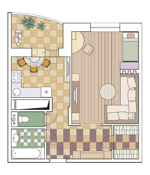

Рубрика Дизайн-проект отвечает на письма читателейПерегородка и раздвижная дверь разделяют пространство на детскую и взрослую зоны. Матовое стекло пропускает свет, что в вечернее и ночное время может помешать ребенку спать Рубрика Дизайн-проект отвечает на письма читателейЧерез пару лет детскую придется полностью переоборудовать для подросшего ребенка. Под ступеньками лестницы можно хранить вещи Рубрика Дизайн-проект отвечает на письма читателейЕсли в кухне основной цвет стен, пола и потолка- нейтральный (бежевый, кремовый), следует обратить особое внимание на фасады кухонной мебели и "фартук", которые лучше подобрать по контрасту друг к другу. Чтобы добиться цельности, стоит использовать шкафчики того же типа (то есть без применения стекла) Рубрика Дизайн-проект отвечает на письма читателейСтены и потолок сначала утепляют пенофолом, затем обшивают гипсокартоном (альтернатива- виниловая "вагонка"). После этого, чтобы создать аппликацию на стенах в виде силуэтов деревьев, из двухцветного шпона вырезают по лекалу их контур Рубрика Дизайн-проект отвечает на письма читателейВыступающая гипсокартонная конструкция, окрашенная в цвет стен, превращена в мебельную композицию. Она образует небольшой шкафчик, а также нишу с несколькими полками. Это решение хорошо еще и тем, что является неплохой альтернативой модульной мебели Рубрика Дизайн-проект отвечает на письма читателейПлан до переустройства Рубрика Дизайн-проект отвечает на письма читателейПлан после переустройства
Пластика пространства
В своей работе дизайнеры выполняют все пожелания автора письма, в том числе вносят в первоначальную планировку квартиры минимум изменений. Серьезными переделками становятся демонтаж оконного и дверного балконных блоков в стене между кухней и лоджией, а также утепление лоджии и присоединение ее к общей площади квартиры. Востальном все помещения остаются на своих местах, пере- городки не передвигают. Только проем между жилой комнатой и кухней заделывают, что вполне логично- эта небольшая комната и так совмещает в себе функции спальни, детской и гостиной, а потому не должна быть проходной. Теперь комната полностью изолирована, а войти в нее можно через раздвижные двери. Так функциональное наполнение интерьера обеспечивает в то же время комфорт и уют.
Вэстетическом решении авторы проекта применяют простые и проверенные дизайнерские приемы: рельефные подшивные потолки с неоновой подсветкой (в кухне, жилой комнате и даже в ванной), цветовые акценты. Надо отметить очень аккуратную и вдумчивую работу с цветом: поскольку площадь помещений невелика, авторы проекта отказываются от очень ярких или контрастных мазков, которые могли бы зрительно уменьшить пространство, но прибегают к нюансам. Например, в гостиной-спальне-детской стены оклеивают сиреневыми флизелиновыми обоями светлого и темного тонов. Вкухне приглушенно-оранжевую плитку пола и "фартука" на стене дополняют пятна сочного апельсинового цвета- фасады мебели и плафоны светильников.
Зоны детской и гостиной-спальни выделяют при помощи стенки из гипсокартона шириной 1м с нишами-полками со стороны спальни. Ее продолжает легкая перегородка из вертикальных тканевых жалюзи, которые могут двигаться по дуге по двум направляющим, монтируемым в полу и потолке. Криволинейной форме этой конструкции отвечает циркульная ниша в двухуровневом подшивном потолке. Содной стороны, крепление жалюзи наверху и внизу- это грамотно и надежно. Но с другой- при открытой перегородке направляющая в полу бросается в глаза, а маленький ребенок может о нее споткнуться. Аесли он будет ходить через перегородку-жалюзи, как сквозь стену, ее легко сломать. Вто же время сооружать перегородку из гипсокартона, чтобы разделить и без того небольшое пространство комнаты на два крошечных закутка, бессмысленно. Поэтому предложение дизайнеров визуально разграничить помещение с помощью ширмы- вполне оправданное и логичное решение.
Интерьер прихожей выдержан в теплых тонах- этому немало способствуют текстурные обои бежевого цвета и напольная плитка светло- и темно-бежевого и бордового тонов. Для хранения верхней одежды и обуви предусмотрена мебельная композиция, состоящая из двух узких закрытых шкафчиков по бокам и большого зеркала с длинной лавкой-сиденьем- в центре. Существующая здесь кладовая переоборудована под гардеробную.
Совмещать туалет и ванную комнату не предполагают- так будет удобнее для семьи из трех человек. Благодаря достаточной ширине коридора можно установить в проемах всех помещений (за исключением спальни-гостиной) распашные двери. Обустройство теплых полов в ванной, туалете, кухне и на лоджии позволяет поддерживать комфортную температуру.
Подшивной потолок в ванной комнате выполняют из влагостойкого гипсокартона. Внем устраивают нишу округлой формы с закарнизной неоновой подсветкой (она, в отличие от люминесцентных ламп, дает равномерный свет по всей окружности), закрытую матовым термостойким стеклом. Дополнительный источник света- подсветка, встроенная в шкаф с зеркалом. Напротив шкафа- место для стиральной машины. Втуалете над унитазом обустраивают шкаф, закрывающий стояки, в него прячут накопительный водонагреватель на 70л.
Проем в стене между кухней и комнатой закладывают пазогребневыми блоками. Таким образом, в кухне-столовой взрослые смогут пообщаться или посмотреть телевизор, не тревожа чуткий сон ребенка. Полукруглый стационарный столик примыкает к подоконному блоку, превращенному при помощи установленной на нем столешницы в барную стойку. Над ней встраивают полку, которая, играя роль ширмы, отделяет лоджию. Теплые тона и деревянные детали и элементы создают в кухне оптимистичное настроение. Вотличие от комнаты и ванной потолок в кухне зашивают по периметру в форме прямоугольника; здесь также делают неоновую подсветку и встраивают у края ниши подшивного потолка стеклянные потолочные светильники. Кстати, за обшивкой потолка прячут гофротрубу от вытяжки, идущую к каналу вентиляции. На лоджии предусматривают место для установки тренажеров. Пол лоджии покрывают такой же керамической плиткой, как в кухне, что способствует визуальному объединению этих помещений. От солнечных лучей и любопытных взглядов защитят вертикальные тканевые жалюзи.
На полу в гостиной-спальне - паркетная доска. Поскольку комната должна выполнять и функции гостиной, вместо кровати здесь ставят угловой диван, при необходимости трансформирующийся в спальное место. Как и следует ожидать, напротив дивана устанавливают мебельную композицию с открытыми и закрытыми полками для телевизионной техники.
Вчасы, когда ребенок отдыхает, раздвижная конструкция отделяет зону детской от гостиной. Востальное время жалюзи сдвигают к краю перегородки, чтобы солнечные лучи освещали всю комнату. Под детской кроваткой размещают выдвижные ящики для игрушек.
перепланировка почти не затрагивает существующих конструкций и коммуникаций
учтены все пожелания читателей
небольшой рабочий фронт кухни
демонтаж оконного и дверного балконных блоков и присоединение лоджии к кухне требуют согласования

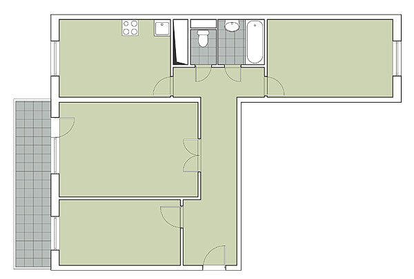

Письмо 2 (трехкомнатная квартира)

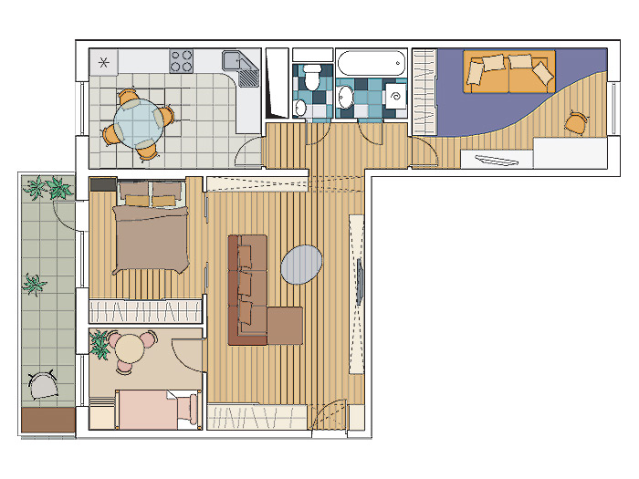

Здравствуйте, уважаемая редакция журнала "Идеи Вашего Дома"! У нас хорошая новость. Вмарте будущего года по программе "Молодой семье- доступное жилье» мы получим долгожданную трехкомнатную квартиру.
Наша семья состоит из четырех человек: я, муж, сын-школьник (8 лет) и маленькая дочка (2 года). Мужу и мне- по 32 года, мы активные и общительные, легкие на подъем, любим путешествовать, часто ездим на природу, на море, с удовольствием принимаем многочисленных гостей.
Очень хотелось бы перепланировать нашу квартиру так, чтобы всем было удобно и комфортно. Просматривая ваши журналы, мы отмечали для себя различные варианты планировки (понравилось решение в статье "Васильковая долина" в № 8 за 2007г. идр.). Но после долгих споров и раздумий решили все-таки попросить помощи у вас.
Наша квартира находится на шестом этаже десятиэтажного панельного дома. Общая площадь- 68,3м2, есть просторный балкон (7,5м2). Вот наши пожелания.
Рубрика Дизайн-проект отвечает на письма читателейЭто наш вариант перепланировки, однако он нас не совсем устраиваетПрежде всего мы планируем перенести кухню в большую комнату и объединить ее с гостиной. Но разместить кухонную мебель, бытовую технику, диван и стенку-горку в одном помещении достаточно сложно. Вероятно расширение комнаты в результате присоединения балкона и демонтажа подоконного блока (плюс утепление балкона и установка пластиковых окон). Конечно, можно устроить просторную гостиную за счет удаления ненесущей стены между обеими комнатами, но я мечтаю об отдельной спальне с широкой кроватью (а не с раскладным диваном). Хорошо бы иметь гардеробную с входом из спальни или коридора. Мы "походные" люди- часто выезжаем на пикники или морские прогулки. Унас есть палатки, стульчики, столик, а также санки и велосипед, которые надо где-то хранить, поэтому нужна кладовая (возможно, совмещенная с гардеробной), в первоначальном проекте квартиры не предусмотренная.
Поскольку у нас разнополые дети, мы собираемся устроить две детские- для дочери и сына. В"девичьей" думаем поставить шведскую стенку с кольцами и качелями. Кровать можно сделать повыше, чтобы под ней был "домик", где маленькая принцесса будет хранить свои игрушки. Акомнату сына- разделить на зоны (насколько это возможно) и установить здесь плазменный телевизор, чтобы мальчик мог смотреть любимые мультики.
Спальня видится нам классической и в то же время современной, выполненной в теплых тонах. Ванную комнату и туалет сначала намеревались совместить, чтобы поставить там стиральную машину и шкафчик для полотенец и бытовой химии. Но у нас с мужем возникли разные мнения на этот счет, так что пока не знаем, как лучше поступить.
Выход на балкон один- из большой комнаты. Вдругом конце балкона планируем мини-кабинет с компьютером и другой оргтехникой, а также полками или шкафчиком для хранения рабочих документов мужа. Супруг собирался установить компьютер в спальне, но я против, поэтому кабинет необходим.
Мы мечтаем об уютной, функциональной квартире, где было бы комфортно всем членам нашей семьи и гостям. Предпочитаем спокойные теплые тона и современную стилистику с легкими элементами классики. Воформлении интерьера полагаемся на опыт дизайнеров. Заранее огромное спасибо.
Суважением,
семья Коротковых, г.Владивосток
Оранжевое солнце
Учитывая активность авторов письма, их общительность и жизнерадостность, автор проекта постаралась сделать интерьер удобным как для насыщенной событиями жизни и приема гостей, так и для отдыха. Изменения в планировке квартиры незначительны, но весомы. Так, трехкомнатная квартира с длинным коридором становится четырехкомнатной. Просторная гостиная образуется за счет уменьшения площади примыкающих к ней двух комнат и отказа от прихожей как отдельной зоны. Водной из этих комнат размещают комнату дочери, в другой- спальню родителей. Сыну отводят отдельное помещение в глубине квартиры.
Всоответствии с эстетическими пристрастиями авторов письма интерьер оформляют в современной стилистике, предполагающей простые, ясные формы, яркие насыщенные цвета и выразительные акценты. Вгостиной это фактурная кирпичная стена, покрытая белой краской, раздвижная перегородка из стекла, на которое нанесен крупноформатный рисунок, фасады шкафчиков шафранного цвета, а также люстра. Вкомнате сына такими акцентами служат оранжевые светильники и стул причудливых очертаний. Вспальне добавлены нотки изысканности: "золото" (латунные детали светильников), узорчатое покрывало и чехлы на подушки из серебристой тафты, а в дополнение к ним- тканые обои с таким же узором, обрамляющие изголовье кровати. Вкухне деталями, привлекающими внимание, становятся желтые стулья и люстры-шары, напоминающие спелые вишни.
Прихожей в квартире не будет. При входе мы сразу попадаем в гостиную - общественный центр этого гостеприимного дома. Для хранения верхней одежды предусмотрен шкаф-купе, занимающий всю стену комнаты слева от двери. Чтобы не загромождать пространство гостиной стеллажами, автор проекта предлагает сделать антресоли под потолком и установить на полу низкие тумбы-комоды, а на стены повесить полки. Большой угловой диван позволяет отказаться от кресел.
Спальню отделяют от гостиной стеклянные раздвижные двери. Она не слишком просторна, зато уютна. Дверь из нее ведет на балкон, где можно разместить рабочий стол и стеллажи. Ав спальне достаточно шкафа с зеркальными дверцами и кровати. Применение классического стиля в интерьере этой комнаты объясняется стремлением создать спокойную, умиротворенную обстановку.
Ванная комната и туалет остаются раздельными, но оформляют их в одном стиле. Поскольку они невелики по размерам, в отделке используют светлую керамическую плитку: в туалете- с изображением бабочек, а в ванной- панно с цветами.
Кухню разделяют на зоны приготовления пищи и обеденную. "Фартук" облицовывают плиткой, а остальные стены оклеивают обоями под покраску. Комната сына не претерпевает никаких изменений. Зонирование достаточно условно- напольными покрытиями: в зоне отдыха- ковролин, в рабочей- паркетная доска. Стеллажи для хранения книг и сувениров- разработка автора проекта. Их белое дерево по-особому сочетается с оранжевой стеной. Врезультате переделки комната дочери оказывается небольшой, но за счет подъема спального места на второй ярус освобождается пространство для игр на первом уровне. Комната дочери выглядит как розовое облачко, пронизанное солнечными лучами- бликами от золотистых украшений кроватки, карниза, светильников, ручек шкафчиков.
