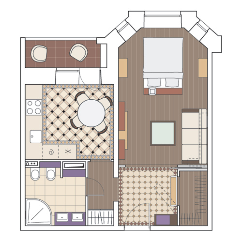

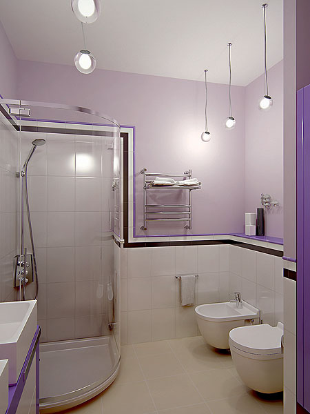

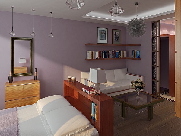

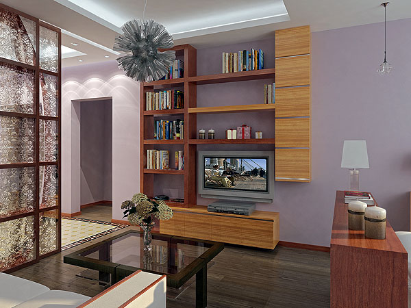

Лиловые сумерки
Проект предназначен для активной супружеской пары, предпочитающей рационализм и порядок, но без ущерба для комфорта. Поэтому в единственной жилой комнате не ограничиваются раскладным диваном и выделяют у окна полноценную спальную зону с кроватью. Адля проведения досуга создают зону отдыха, которая становится более просторной, когда ее объединяют с прихожей, раздвигая перегородку. Комнату разделяют на зоны с помощью невысокого стеллажа. Со стороны спального места он служит изголовьем кровати, а со стороны зоны гостиной- полкой для книг и журналов.
Концепция проекта:
современная классика- сдержанный интерьер, в котором функциональность сочетается с атмосферой домашнего уюта.

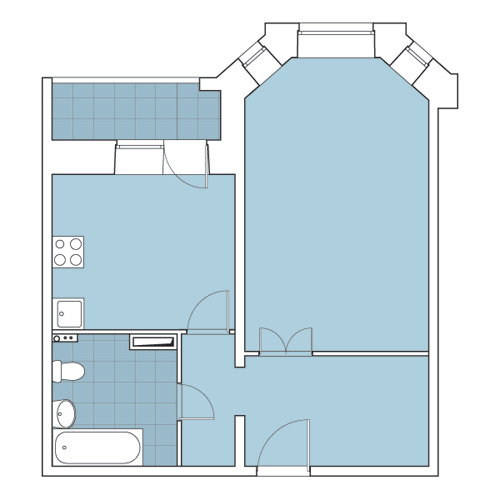

Перепланировка затрагивает санузел (здесь переставляют сантехприборы, ванну заменяют душевой кабиной, у входа устраивают нишу с шкафчиком) и прихожую. Впоследней демонтируют перегородку, отделявшую ее от комнаты, а справа от входной двери организуют гардеробную с встроенной системой хранения. Интересно, что вход в нее скрывает дверь-шкаф для верхней одежды. Основная колористическая гамма- сочетание оттенков сиреневого и коричневого. Каждое помещение имеет свою тональность, но благодаря единству цветового решения интерьер выглядит цельным.

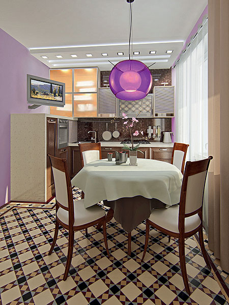

Пол в прихожей облицовывают метлахской плиткой с викторианским узором. Стены окрашивают в нежно-лиловый цвет. Створки раздвижной перегородки из сатинированного стекла на каркасе из алюминиевого профиля, облицованного шпоном вишни, задвигают в стену между гардеробной и гостиной. Рисунок на стекле повторяется на портьерах в комнате. Напольным покрытием здесь служит паркетная доска из дуба цвета "амбер". Самый эффектный штрих в интерьере зоны гостиной- люстра-шар из муранского стекла. Вэркере декор отсутствует. На потолке- два ряда небольших подвесных светильников из прозрачного муранского стекла. Поскольку спальная зона невелика, здесь есть только самое необходимое- кровать и два комода для белья. Шторы на окнах двухслойные- полупрозрачная органза и портьеры из плотного шелка с орнаментом на подхватах. Теплые тона и рамочная конструкция фасадов кухни вполне традиционны. Мебель устанавливают в виде буквы "Г". Содной стороны композицию завершают вместительные шкафы для утвари, с другой- секция с встроенной техникой, над которой размещают ЖК-телевизор. Рабочую зону акцентируют понижением подшивного потолка с нишами и встроенной подсветкой. "Викторианская" метлахская плитка на полу выглядит как настоящий ковер. Поэтому текстиль здесь неяркий и лаконичный: светло-бежевые шторы из льна и хлопка сочетаются с полупрозрачной органзой. Вкухне преобладает шоколадный цвет, эффектно контрастирующий со светло-черничным и молочным. Всанузле вместо ванны монтируют душевую кабину. Консольные унитаз и биде (облегчают уборку помещения) переносят к стене, граничащей с кухней, и отделяют небольшой перегородкой.
Сильные стороны проекта:
не затронуты несущие конструкции
зрительное увеличение гостиной за счет объединения с прихожей
прихожую легко изолировать, закрыв раздвижную перегородку
стеллаж, отделяющий спальную зону, не является преградой для естественного освещения
наличие гардеробной и шкафов для хранения вещей
Слабые стороны проекта:
кровать расположена почти в центре комнаты, что уменьшает полезную площадь квартиры

Четыре дизайн-проекта квартир в панельном доме серии И-79-99План до перепланировки Четыре дизайн-проекта квартир в панельном доме серии И-79-99План после перепланировки

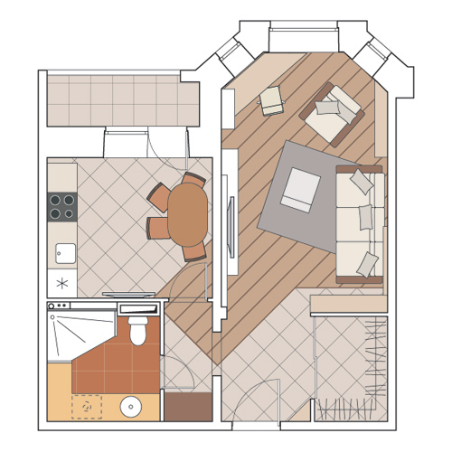

Обитель конструктивистов
Проект рассчитан на семейную пару без детей. Предполагается, что иногда они трудятся дома, а для этого им нужен рабочий уголок. Квартиру оформляют в современном духе: прямые линии, ровные поверхности, минимум декора. Богатство восприятия определяют контрастные сочетания разнообразных материалов: дерева и стекла, состаренного кирпича и гладкой штукатурки.
Концепция проекта:
создание квартиры-студии в стиле конструктивизма для семьи из двух человек. Использованы простые материалы и аскетичные предметы.
Планировка не претерпевает существенных изменений- объединяют только прихожую и гостиную, демонтируя перегородку между ними. Вприхожей, справа от входной двери, организуют гардеробную, увеличивая ее за счет гостиной. Новые перегородки возводят из пазогребневых плит- относительно легкого, прочного и влагостойкого материала. Втех помещениях, где напольное покрытие выполнено из керамогранита или плитки (кухня, прихожая, санузел), обустраивают теплые полы. Вгардеробной устанавливают раздвижные зеркальные двери, а в кухне и ванной- распашные с матовым стеклом.
Санузел наполнен энергией- его стены и пол облицовывают терракотовой плиткой разных оттенков. Эта «знойная» колористика настраивает на оптимистичный лад. Радостную атмосферу создает и декоративное панно из плитки со стилизованными розами во всю стену. Здесь устанавливают большую угловую столешницу с встроенными под ней шкафчиками для различных аксессуаров и стиральной машиной, которые закрыты дверцами из матового стекла. Оранжевый глянцевый натяжной потолок подобран под цвет плитки.
Вкухне используют прием контрастного сочетания задней лакированной панели-"фартука", облицованной шпоном зебрано, со светлыми глянцевыми фасадами. Вподшивном потолке делают прямоугольную нишу, развернутую под углом к стенам кухни. Благодаря этому светильники, расположенные в ее торце, эффектно освещают потолок, подчеркивая динамику композиции.
Дизайн гостиной ассоциируется со стилистикой конструктивизма: соединение прямоугольных объемов и плоскостей, врезающихся друг в друга, позволяет создавать функциональные и выразительные составляющие интерьера (полки, ниши, шкафы, тумбы). Диван с удобным раздвижным механизмом ночью служит комфортным спальным местом для двоих.
"Перетекание" керамогранита из прихожей в гостиную и однополосной паркетной доски- из гостиной в прихожую зрительно объединяет эти помещения, а подсветка выступа подшивного потолка подчеркивает диагональ границы двух материалов. Светильники, встроенные в полки из панелей тамбурато, эффектно подсвечивают стену, выявляя фактуру состаренного кирпича и декоративной штукатурки. Только свет смягчает острые углы и прямые линии, в изобилии присутствующие в интерьере. Пространство было бы перегружено ими, если бы не размытые световые пятна. Автор проекта использует точечные направленные светильники Modular (Бельгия) и настенные бра Fabbian (Италия).
Для гостиной разрабатывают авторские стеллажи: полки из MDF облицовывают шпоном дуба и снабжают подсветкой, а некоторые закрывают непрозрачными дверцами из матового стекла молочного цвета, создающими ощущение легкости. Уокна- строгое и лаконичное рабочее место. Столешница, полки и декоративная панель над ней имеют ту же текстуру, что и полки из тамбурато.
единственная комната выполняет функции спальни и гостиной
элементы свободной студийной планировки
благодаря открытому проему в прихожую проникает дневной свет
рациональное расположение оборудования и большая функциональная столешница в ванной комнате
предусмотрены просторная гардеробная и стеллаж для книг
спальное место не изолировано, так как комната объединена с прихожей

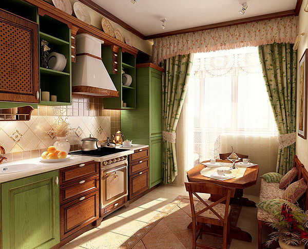

Городской прованс
Этот проект разработан для семейной пары; предполагается, что их дети уже выросли и разъехались. Чтобы родители могли пожить в свое удовольствие, дизайнеры создают атмосферу загородного жилища с его расслабляющим комфортом, настраивающим на релаксацию. Вуютном интерьере присутствуют элементы разных стилей.
Концепция проекта:
создание в городской квартире обстановки уютного загородного дома, наполненного дорогими сердцу предметами.

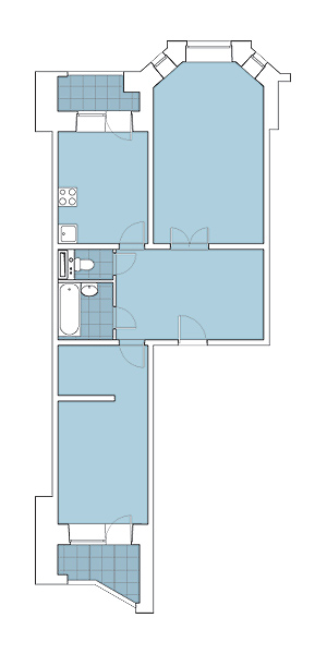

Перепланировка минимальна, так как практически все стены являются несущими. Основное изменение- объединение ванной и туалета. Благодаря этому в новом санузле помещаются большая купель и широкая столешница с раковиной в виде чаши. Стиральную машину устанавливают под столешницей. Для последней создают металлический каркас на консолях, зашитый листами ГКЛ, которые отделывают керамической плиткой в соответствии с общим направлением дизайна квартиры- hand made ("ручная работа"). Над ванной из водостойких ГКЛ выполняют арочную конструкцию с встроенными светильниками, а в изголовье купели, в образовавшейся нише, устраивают полки, облицованные плиткой. Толщина конструкций из ГКЛ в зависимости от толщины керамической плитки составляет 8-9см. Ограждение ванны также выкладывают плиткой, внизу делают небольшую нишу для ног. Дверь нежного молочного цвета подбирают в тон плитке.

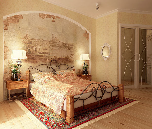

Спальня решена в светлой, теплой гамме (бежевый, золотистый, терракотовый). Справа от двери устраивают просторный гардероб- это практично и помогает скорректировать вытянутые очертания комнаты. Вплане он представляет собой трапецию- перегородка, в которой установлены раздвижные двери, скошена под углом 60. Благодаря такой конфигурации объемная конструкция гардероба не кажется массивной. Стену рядом с кроватью обшивают гипсокартоном. Вэтой фальшстене делают нишу с аркой, а в нише выполняют роспись с видом средневекового города. Обрамление ниши молдингом и оформление росписи декоративной плиткой, имитирующей грубый природный камень, создают перспективу и придают этой композиции пространственную выразительность. Кованая кровать, мягкий узорчатый ковер на полу и художественная роспись над изголовьем- такой интерьер предназначен для романтиков, любящих обставлять жилье разными милыми вещицами.

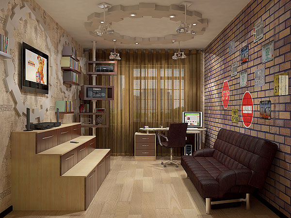

Неоновый мир
Эстетику техно в оформлении интерьера приемлют не все. Но в данном случае элементы техно отсылают нас к другим стилям: классицизму (гипсовые завитки в спальне), минимализму (оформление рабочей зоны в кухне), модерну (резной портал на границе прихожей и гостиной). Конечно, все эти стили присутствуют не в чистом виде, а в качестве хорошо читаемых аллюзий. Такая эклектика может примирить поклонников разных стилевых направлений. Проект создан для семьи из трех человек: родителей и сына-подростка. Врезультате перепланировки сносят стену между прихожей и расположенной рядом с ней комнатой. Последнюю при помощи раздвижной конструкции разграничивают на две зоны: спальню (в эркере) и гостиную, примыкающую к прихожей и отделенную от нее только небольшой перегородкой, за которой стоит шкаф-купе с зеркальными дверцами. Чтобы облегчить передвижение по квартире и сэкономить площадь, решено отказаться от дверей в кухне и коридорчике рядом с гардеробной (перед комнатой сына). Поскольку пространство прихожей, большой комнаты и коридора становится единым, с дивана в гостиной видна дверь в ванную, что не очень удобно и не слишком эстетично.
Концепция проекта:
создание футуристического интерьера, в основе которого- эстетика техно с включением элементов различных стилей, а также использование современных технологий дизайна и достижений светотехники.
Ванную и туалет объединяют. Благодаря этому в просторном санузле устанавливают большую угловую купель с гидромассажем, а также стиральную машину.
Так как потолки в квартире невысокие, автор проекта не использует многоуровневые подшивные потолочные конструкции. Только в кухне потолок опускают в центре, над обеденным столом, и по периметру комнаты (там проходит воздуховод), а в прихожей над шкафом-купе появляется слегка выступающий полукруг. Из-за небольшой высоты потолков в квартире нет громоздких люстр- их заменяют компактные плафоны, бра, точечные и неоновые светильники. Преобладающие прямоугольные формы смягчены плавными линиями в спальне и прихожей. Колористическая гамма интерьера- оранжево-коричневая, и лишь кухню оживляет ярко-зеленый цвет (фасады навесных шкафов, шторы). Вгостиной, прихожей и кухне стены покрывают декоративной штукатуркой, а полы облицовывают керамогранитом. Спальню и комнату сына оформляют, используя более "теплые" материалы: на стенах- обои, на полу- паркетную доску. Правда, в комнате сына одну из стен облицовывают декоративным кирпичом (своеобразная дань "гаражной" или клубной стилистике). Вспальне массивные гипсовые завитки, фланкирующие изголовье, висящие на них кованые бра, изящный туалетный столик и резные ламбрекены контрастируют с современной простотой неонового декора.
Комната сына- это особый мир. Вее интерьере отражена увлеченность автомобилями и различными механизмами: стены украшают дорожные знаки и номера автомобилей со всего мира, на стене и потолке- декоративные конструкции из ГКЛ в виде больших шестеренок. Внастенных «шестеренках» размещают книжные полки и телевизор, в потолочную встраивают светильники.

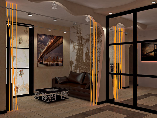

небезопасное расположение неоновых трубок в гостиной
