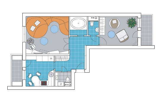

План после перепланировки
В этом номере мы рассматриваем проекты интерьеров двух- и трехкомнатной квартир в панельном доме серии ГМС-3, разработанной холдингом «Главмосстрой» и ЦНИИЭП жилища. От своих предшественниц (ГМС-1 и ГМС-2001) она отличается повышенной комфортностью. Поскольку проектировщики не создавали типовые секции, а пользовались компоновочными элементами, фасады зданий могут быть разными. Применение таких элементов позволяет легко приспосабливать помещения к нуждам жильцов и осуществлять перепланировку квартир в ходе строительства.
Апельсины на снегу
Проект предназначен для молодой семьи, ожидающей рождения ребенка. На создание интерьера в духе зимней сказки архитектора вдохновило предвкушение зимы: в это время года завораживающая белизна льда и снега соседствует с яркими красками и огнями новогоднего праздника. Кроме того, белоснежное убранство жилища ассоциируется с началом новой жизни.
Концепция проекта:
создать интерьер-сказку с помощью пластики и рельефных поверхностей, изменив почти до неузнаваемости прямоугольное пространство типовой квартиры, сделав его «текучим».
Долгожданному младенцу отводят одну из комнат "двушки". Из-за этого приходится отказаться от отдельной спальни родителей
Архитектор активно меняет высоту помещений. Это позволяет уйти от привычного облика типовых квартир, сломать стереотипы, привнести в интерьер интригу и элемент игры. Так, пол в жилой зоне (гостиная-спальня, детская) и коридоре приподнимают на 150
Поскольку обстановка комнат достаточно непривычная, подсветка пола поможет ориентироваться в темноте среди изогнутой мебели и висячих предметов. В
В

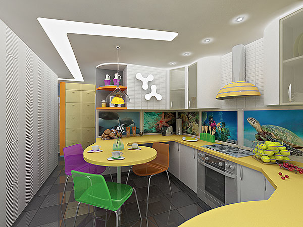

Оригинальное размещение кухонной мебели позволяет организовать рабочий уголок, плавно переходящий в столешницу. Стеклянные дверцы шкафов для посуды декорируют пленкой с орнаментом, напоминающим морозные узоры. В
Здесь есть и корпусная мебель, спроектированная архитектором,
В
Сильные стороны проекта:
Слабые стороны проекта:

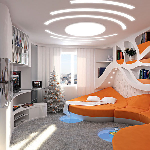

"Кружевной" стеллаж над кроватью выполнен не из гипсокартона, а из стеклопластика. Это позволило усложнить его форму и уменьшить вес
В гостиной-спальне площадью 17,3

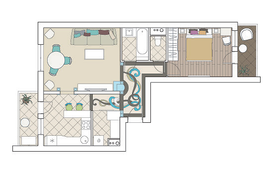

Гостевой санузел превращают в удобную кладовую. Наличие подвода воды и канализационного стока дает возможность устроить там же мини-постирочную. То, что в санузле существует вентканал, тоже будет использовано - в кладовой можно сушить белье. В
Между кухней и гостиной в несущей стене делают проем шириной 1
Большой аквариум, открытый в сторону обоих помещений, обрамляют оригинальные полуколонны. Это стеклянные трубы с пескоструйной обработкой и внутренней подсветкой, вставленные в металлический каркас и имеющие общий пьедестал. Его обшивают гипсокартоном, украшают лепниной из пенополиуретана и окрашивают под дерево. Такой же лепниной декорированы облицованные ламинированными панелями стены гостиной.

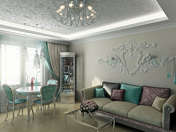

Гостиная решена по принципу "лучше меньше, да лучше". Здесь выделяют две зоны: обеденную (у окна) и уголок для отдыха (напротив входа в комнату). Потолок не загромождают многоуровневыми конструкциями. Только по периметру его понижают на 15

Блеск стекла и блики на нем придают ощущение динамики уравновешенной композиции гостиной, выполненной в спокойной цветовой гамме. Стекла здесь много: люстры с подвесками, колонны проемов, детали мебели, аквариум

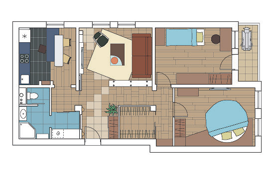

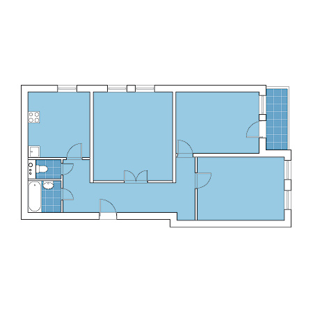

План до перепланировки
Бунгало в мегаполисе
Проект разработан для семьи из трех человек
В
Концепция проекта:
создание необычного интерьера, в целом не располагающего к покою и умиротворению. Пространство четко зонировано, помещения трансформированы. Использованы различные материалы и неожиданные световые решения, вызывающие многообразные ассоциации.
В
Особую, "ударную" роль в этом противостоянии природного начала и достижений цивилизации отводят биокамину Direct Chemine
Возможности перепланировки ограничены наличием в квартире трех несущих стен. Чтобы максимально раскрыть пространство гостиной и объединить ее с прихожей, демонтируют не только перегородку между этими помещениями, но и некоторые фрагменты несущих стен. В
Ванную комнату расширяют, присоединяя к ней часть коридора, ведущего в кухню, и туалет (дверной проем в последнем заделывают). В
Эффектная рельефная перегородка с подсвеченными полками служит для хранения коллекций сувениров и играет роль оригинального светильника. Высоту потолка в прихожей уменьшают. Если рассматривать два одинаковых по размеру объекта, более светлый будет казаться больше, а темный
В
Мебель, аксессуары, отделочные материалы и светильники подбирают так, чтобы создать в интерьере «этническую» ауру. Причем это в большей степени веселая игра, а не попытка оформить жилище в экзотическом духе.
