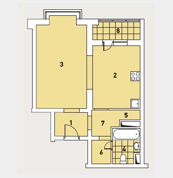

План до ремонта экспликация
1. Прихожая-коридор 3,4
2. Кухня 13,8
3. Гостиная 11
4. Спальня 8
5. Санузел 5,8
6. Коридор 2,4
7. Лоджия 3,1
План после ремонта технические данные
общая площадь 44,4
высота потолков 2,7-2,85 м

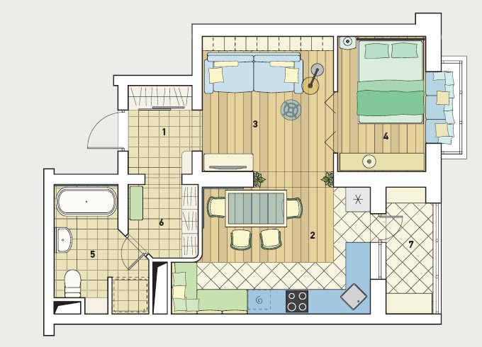

При перепланировке квартиры несущие конструкции не затрагивают, лишь демонтируют перегородки, отделяющие кухню от меньшей из двух кладовых. Кроме того, санузел увеличивают, присоединяя к нему вторую кладовую. Благодаря этому здесь удается расположить вместительный хозяйственный шкаф с встроенной стиральной машиной и накопительным водонагревателем.
На территории кухни выделяют гостевую зону и организуют в квартире полноценную изолированную спальню с гардеробной и нишей для детской кроватки. Автор проекта максимально увеличивает общественную зону, объединяя ее с небольшим проходным коридором. Кухню сдвигают ближе к окну, что позволяет установить раскладной диван (он может служить спальным местом для гостей). За ним размещают стеллаж для книг, заднюю стенку которого оклеивают обоями. Конструкцию простой формы, обрамляющую телевизор, выполняют из гипсокартона. Телевизор вешают на стену, а под ним размещают вместительную полку для аудио- и видеотехники. Под ней ставят плетеные корзины, в которые можно складывать газеты и журналы или игрушки малыша.
1. Прихожая 3,4
2. Кухня-гостиная 16,6
3. Спальня 16,9
4. Санузел 5,9
5. Гардеробная 2
6. Лоджия 3,1
общая площадь 44,8
высота потолков 2,68-2,85 м
Зону гостиной визуально отделяют от кухни за счет конфигурации потолков и «полуостровной» рабочей поверхности. Два встроенных шкафа, в которых размещают холодильник и духовку, устанавливают напротив основной части кухонной композиции. Несмотря на небольшую площадь кухни, здесь удается расположить всю необходимую технику. Благодаря черным нижним и глянцевым белым верхним модулям в сочетании с белой столешницей из искусственного камня кухня не выглядит громоздкой. Над варочной поверхностью прикрепляют «островную» вытяжку Wave (Elica, Италия) с подсветкой, похожую на светильник. Это работа известного дизайнера Дэвида Льюиса. Кухонный «фартук» покрывают декоративной штукатуркой и закрывают панелями из закаленного стекла.
Планировка прихожей не претерпевает никаких изменений, только проем, ведущий в ставшую спальней жилую комнату, закладывают. В
Сильные стороны проекта:
- в однокомнатной квартире предусмотрены полноценная спальня и общественная зона с дополнительным спальным местом для гостей
- объединение кухни и гостиной соответствует европейскому варианту квартиры-студии
- в спальне много свободного места
- организация в спальне детского уголка и гардеробной
- увеличение площади санузла и установка здесь шкафа со стиральной машиной и водонагревателем
Слабые стороны проекта: - расширение санузла потребует согласования и дополнительной гидроизоляции пола
- поскольку кухня удалена от стояка с коммуникациями, потребуется удлинить их
- небольшая рабочая зона кухни
- узкий проход к зоне приготовления еды
- стена у изголовья детской кроватки недостаточно звукоизолирована

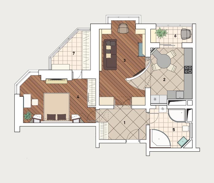

1. Прихожая-коридор 7,4
2. Кухня 11,6
3. Гостиная 19,1
4. Спальня 16,8
5. Ванная комната 6,2
6. Коридор 1,5
7. Лоджия 3
8. Балкон 5,9
общая площадь 62,6
Особенность
интерьера квартиры
- увеличение площади ванной комнаты
- перепланировка не затрагивает несущих конструкций и не требует переноса коммуникаций
- много мест хранения
- мобильная перегородка позволяет изолировать комнаты
- размещение телевизора на поворотном стеллаже в центре стены позволяет рационально расставить мебель в гостиной
Слабые стороны проекта: - совмещенный санузел для семьи из двух человек
- перегородку можно повернуть только на угол до 180
, иначе будут проблемы с кабелем телевизионной антенны
