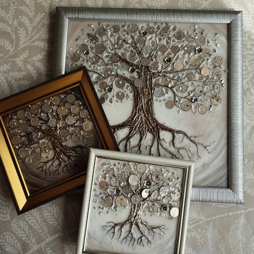

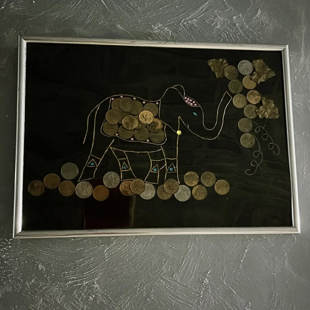

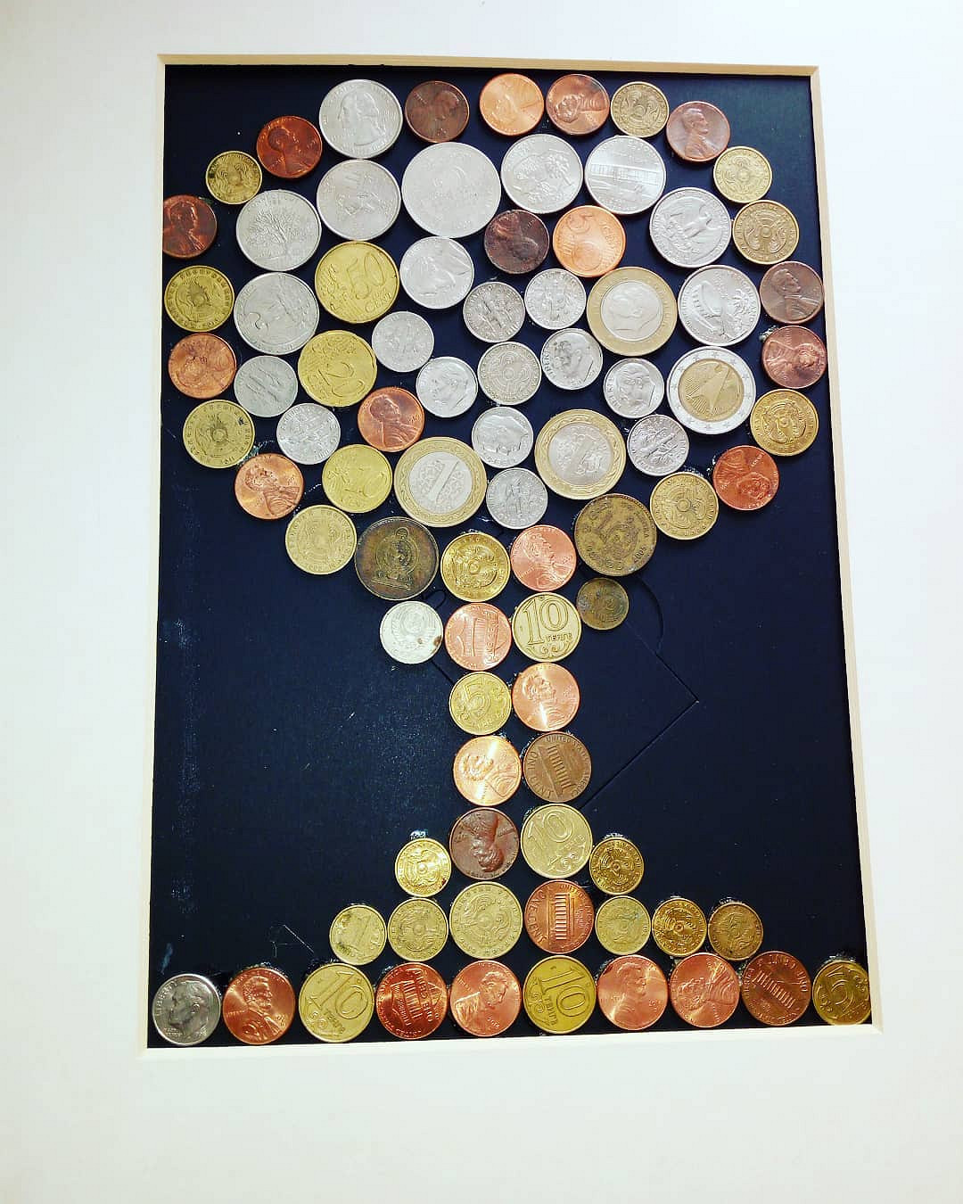

Из монет довольно легко сделать всевозможные картины и панно.
Достаточно найти прочную основу (подойдет плотный картон, лист ДСП или фанера) и придумать красивую идею. Также понадобится рамка и клеевой пистолет.
- Сделайте фон: покрасьте основание или оклейте бумагой подходящего цвета.
- Выложите композицию из монет.
- Приклейте их поочередно с помощью клеевого пистолета.
- Вставьте картину в рамку без стекла (чтобы была лучше видна рельефная фактура).
При выполнении такого панно

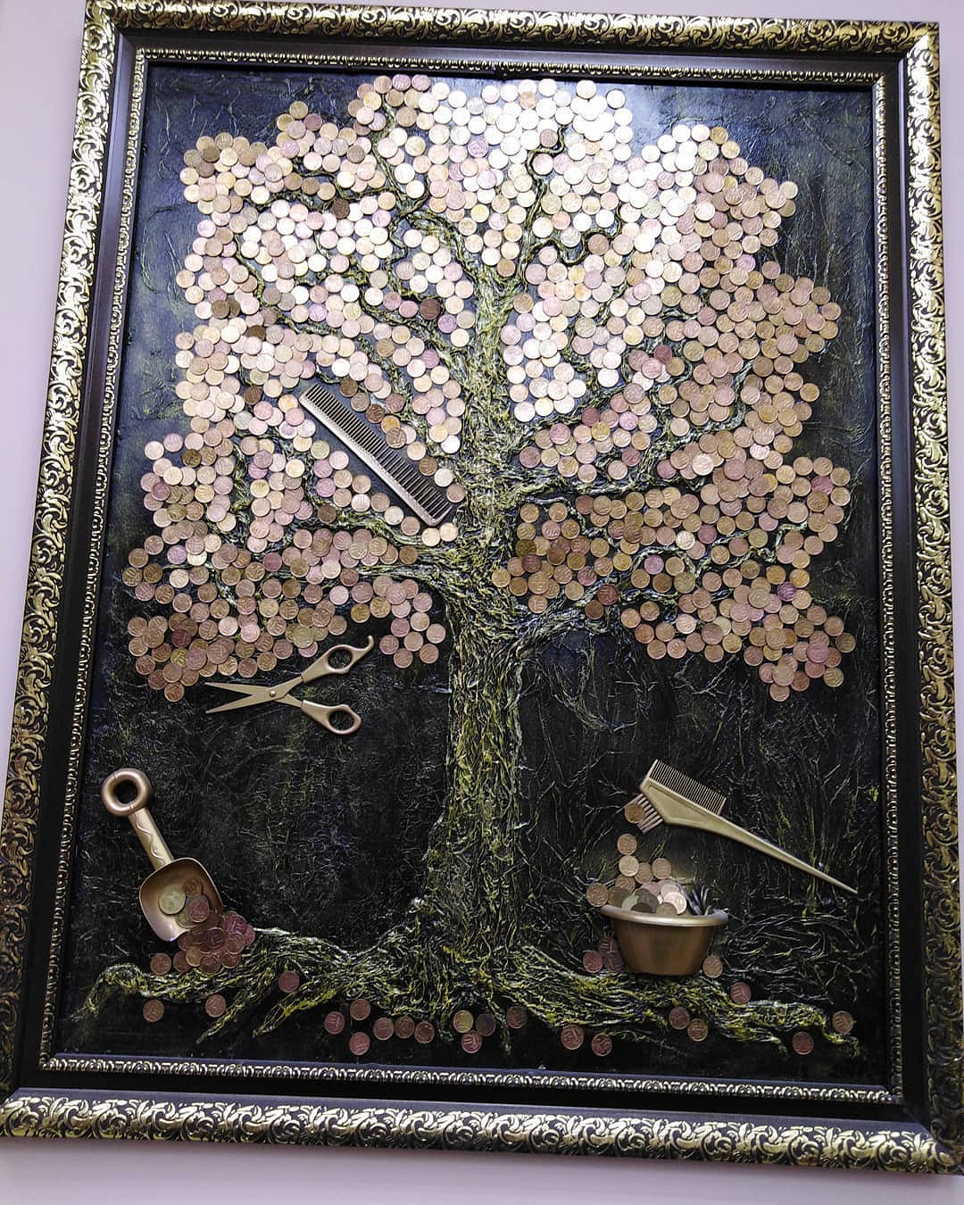

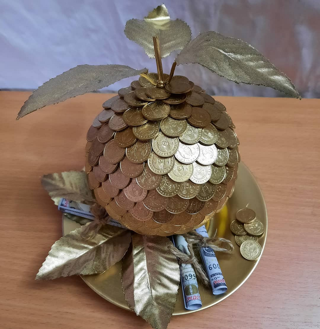

- Комбинированную — в ней обычно делают денежное дерево, когда ствол рисуют или создают из подручных материалов, а затем металлическими кругляшами выкладывают крону.
- Также популярны картины из мозаики — если железных денег много, и они разных оттенков, можно создать настоящий шедевр: разноцветный пейзаж или даже портрет.
- Орнамент или надпись — монетами можно выложить имя или важную дату, красивый узор и т.д.

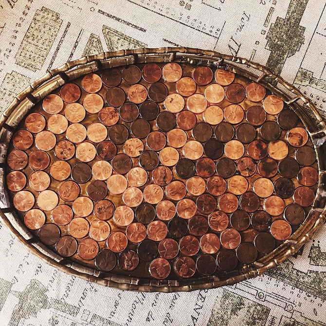

Поскольку такое изделие будет постоянно использоваться, то к его созданию надо подойди более ответственно.
- Сперва обезжирьте всю мелочь, а также поверхность-основу спиртом, ацетоном или другими подходящими средствами. Будьте осторожны, так как растворители пожароопасны.
- Затем разложите монеты.
- Приклейте их надежным клеем (например, суперклеем).
- После того как все элементы будут приклеены, залейте поверхность эпоксидной смолой и дождитесь ее полного высыхания.

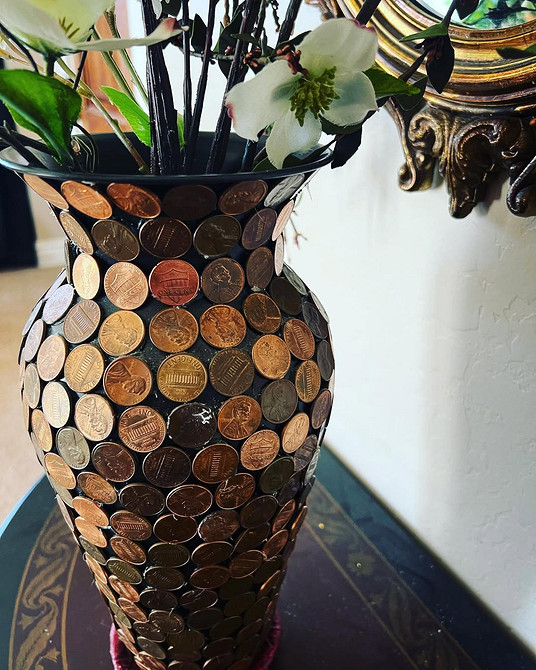

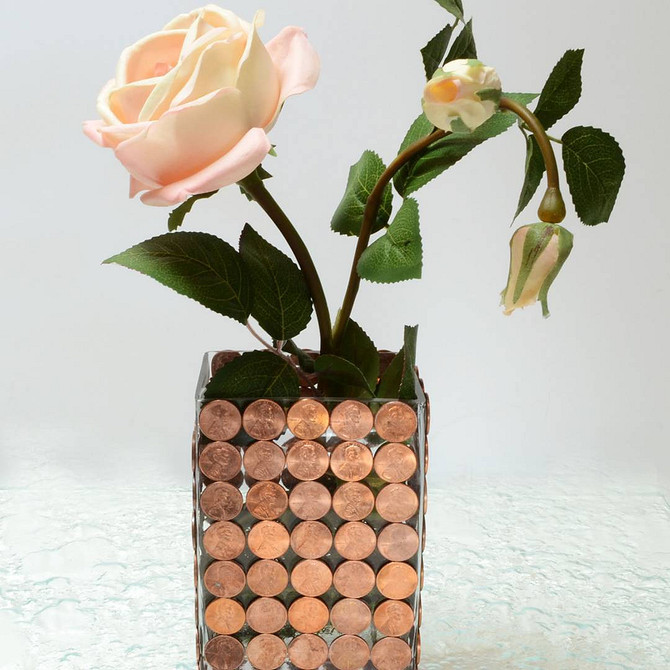

- Украсьте вазу или цветочный горшок: наклейте медяки на наружную поверхность или по краю изделия.

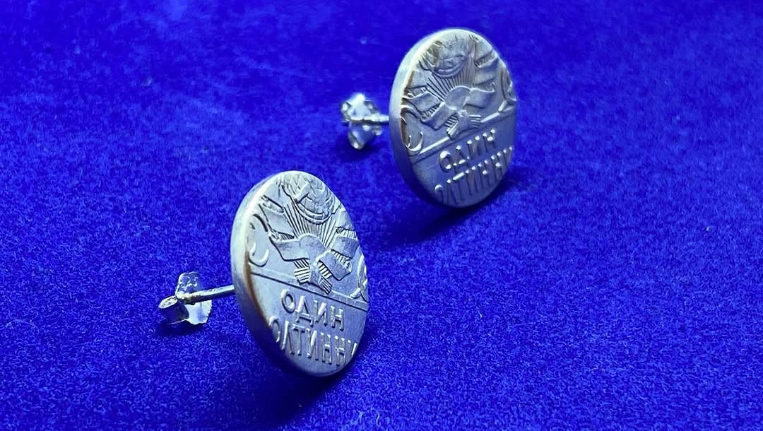

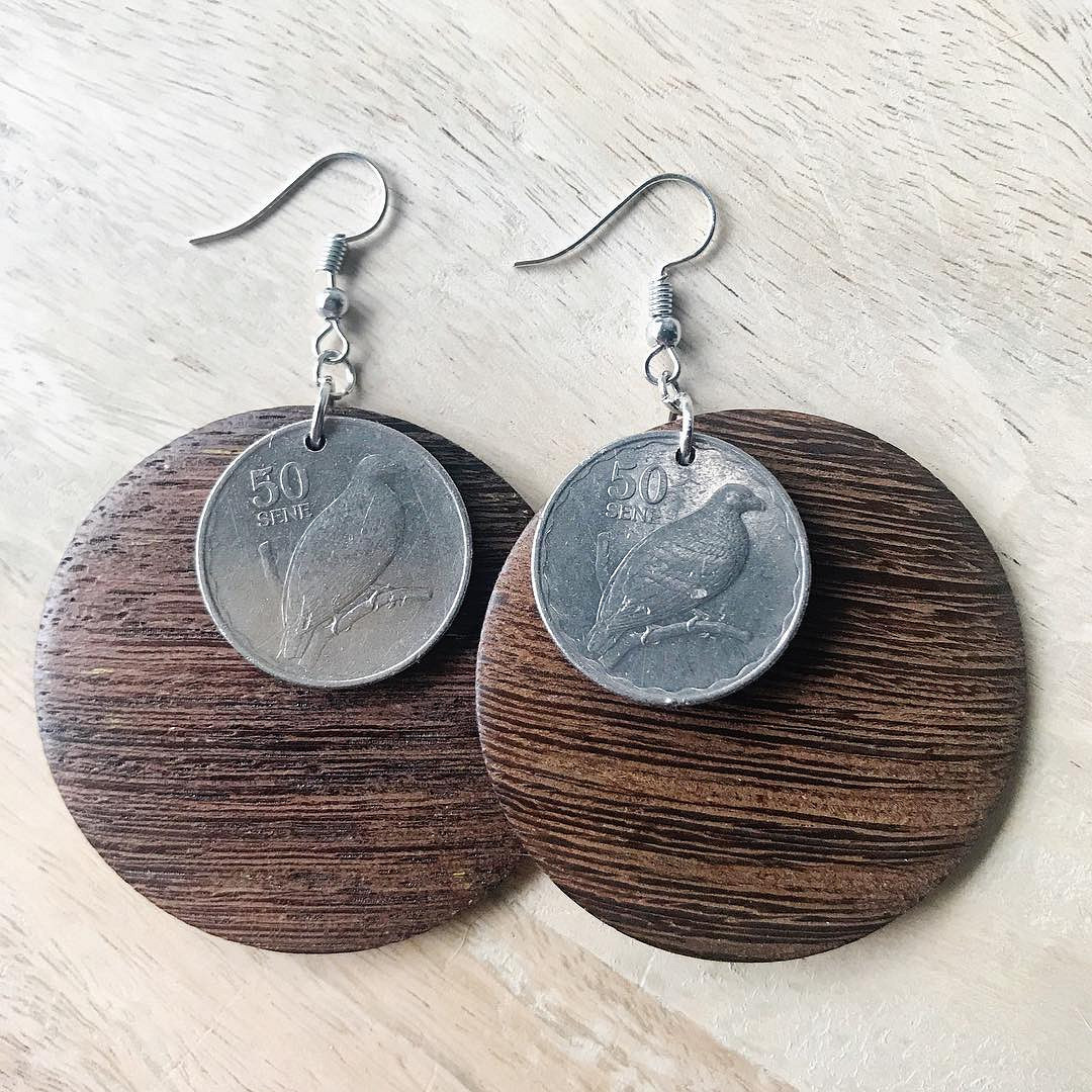

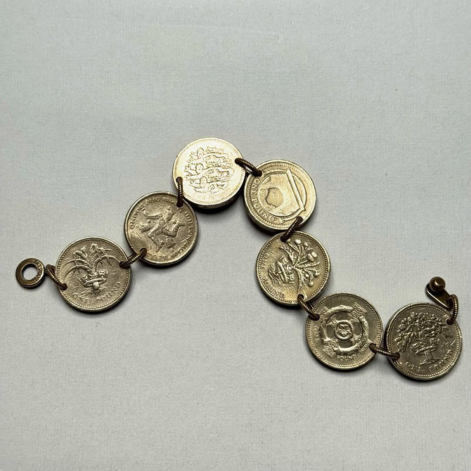

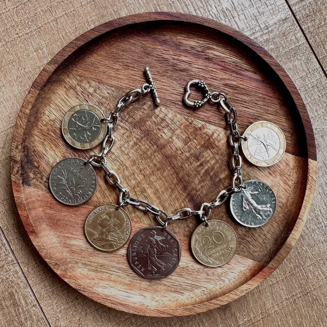

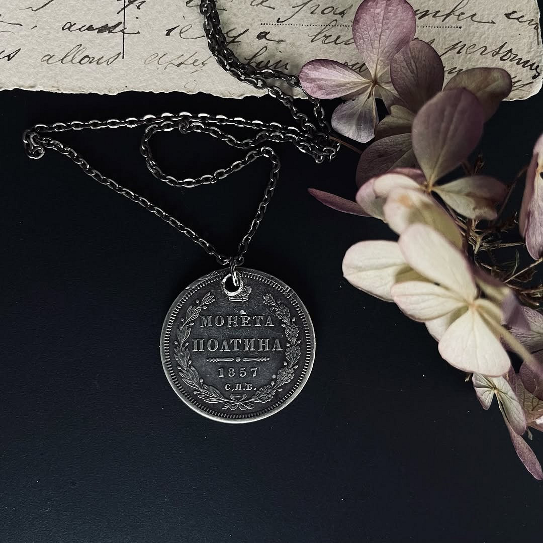

Кулон на цепочку, элегантный браслет, серьги — это то, что можно сделать из старых монет без особых усилий. Самое главное — проделать максимально аккуратные отверстия в них.
Чтобы сделать небольшую дырочку, понадобится дрель или шуруповерт с тонким сверлом по металлу. Также можно пробить ее небольшим гвоздем, ударив по нему молотком. Если инструментов под рукой нет, а монетка сделана из мягкого сплава (в основном, это копейки старого образца либо современные, но небольшого номинала), достаточно будет толстой иглы и молотка. Иглу надо почти полностью погрузить в кусок мыла или пробку от вина, приложить острием к месту, где должно быть отверстие, и аккуратно ударить молотком сверху, чтобы она проткнула металл, а затем вытащить ее с помощью плоскогубцев. Иглы изготавливают из высокоуглеродистой стали, которая прочнее многих латунных, медных и медно-никелевых копеек, поэтому она относительно легко пробивает их. Однако швейные принадлежности достаточно хрупкие, и мыло или пробка нужны, чтобы иголка не сломалась от удара.
Дальше останется только протянуть цепочку, декоративный шнур или швензы для сережек.
Аналогичным образом можно сделать брелок: проделайте в копейке или рубле дырочку и с помощью соединительных колечек для бижутерии подвесьте ее на кольцо для ключей.

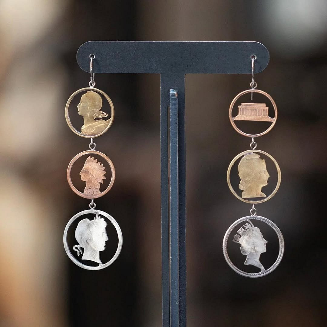

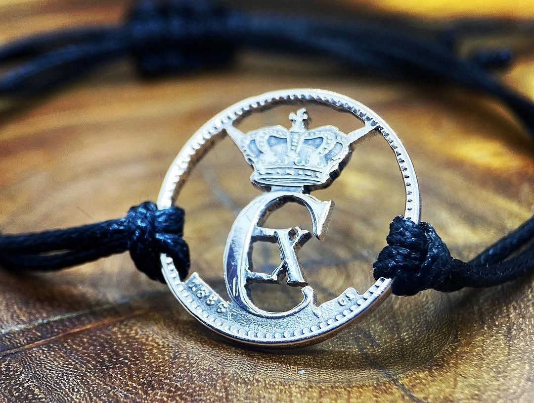

Если у вас есть копейки с необычным рисунком, его можно аккуратно вырезать по контуру, используя ювелирный лобзик. В результате получится ажурная подвеска, которая ничем не уступает брендовой ювелирной продукции.

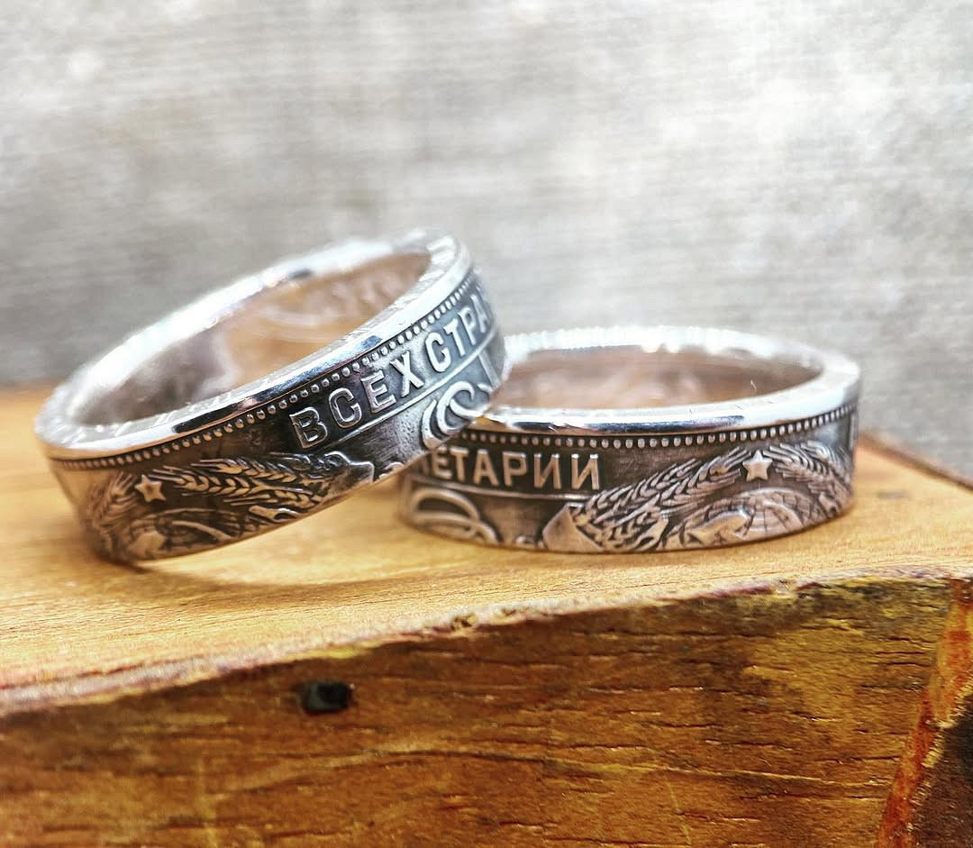

Также нередко из старых денег делают стильные кольца.
- Высверлите по центру заготовки отверстие (либо проделайте его с помощью гвоздя).
- Закалите металл: нагрейте докрасна горелкой или паяльной лампой, а затем опустите в холодную воду.
- Наденьте монету на ювелирный ригель и начинайте простукивать ее киянкой или пластиковым молотком по кругу (обычный молоток не подойдет, так как разгладит чеканку, которая должна остаться в качестве декора), аккуратно загибая край.
- Переверните заготовку и наденьте на ригель обратной стороной (широкой частью вверх), снова простучите по кругу, чтобы кольцо приняло форму цилиндра, а не конуса.
- Наденьте на ригель (над монетой) кусок плотной пвх-трубы и стучите по ней, постепенно сдвигая колечко вниз, пока оно не достигнет нужного вам размера.
- Зашлифуйте внутреннюю часть, зачистите грани и отполируйте изделие.

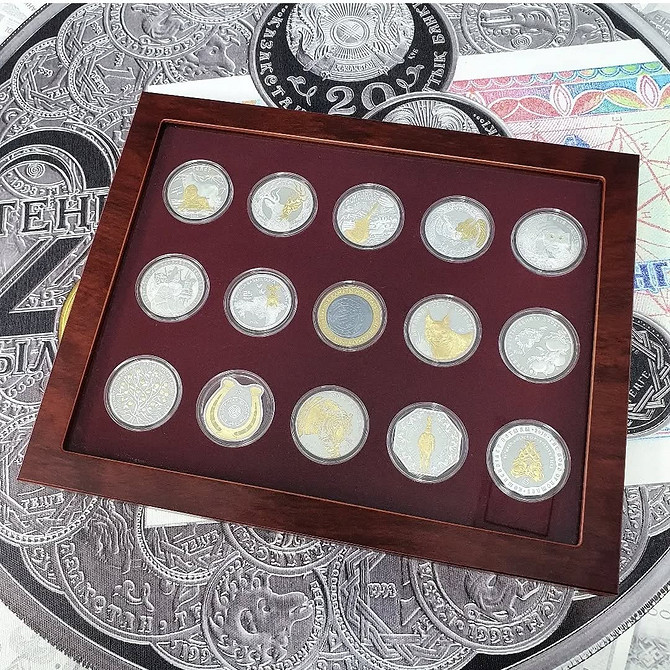

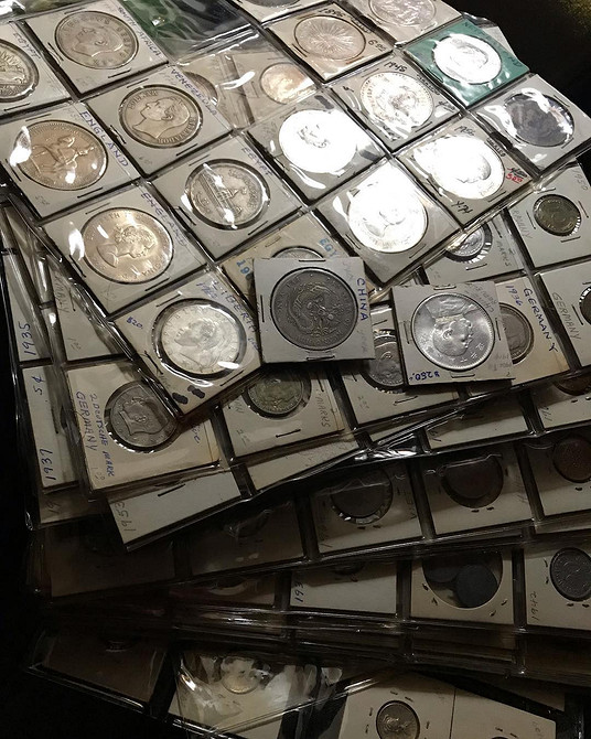

Если вы любите путешествовать и после посещения каждой страны у вас остается горстка мелочи, такие деньги можно коллекционировать. Конечно, такая коллекция не будет иметь финансовой ценности, однако она будет напоминать о приятных поездках и приключениях. В этом случае лучшим решением будет купить кляссер — специальный альбом с прозрачными ячейками, в которые вкладывают монеты. Также есть аналогичные по смыслу, но немного отличающиеся по форме приспособления для хранения — боксы, ящики, пеналы, кейсы и т.д.

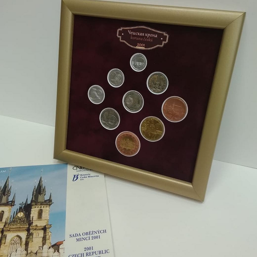

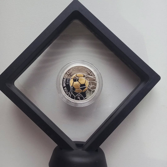

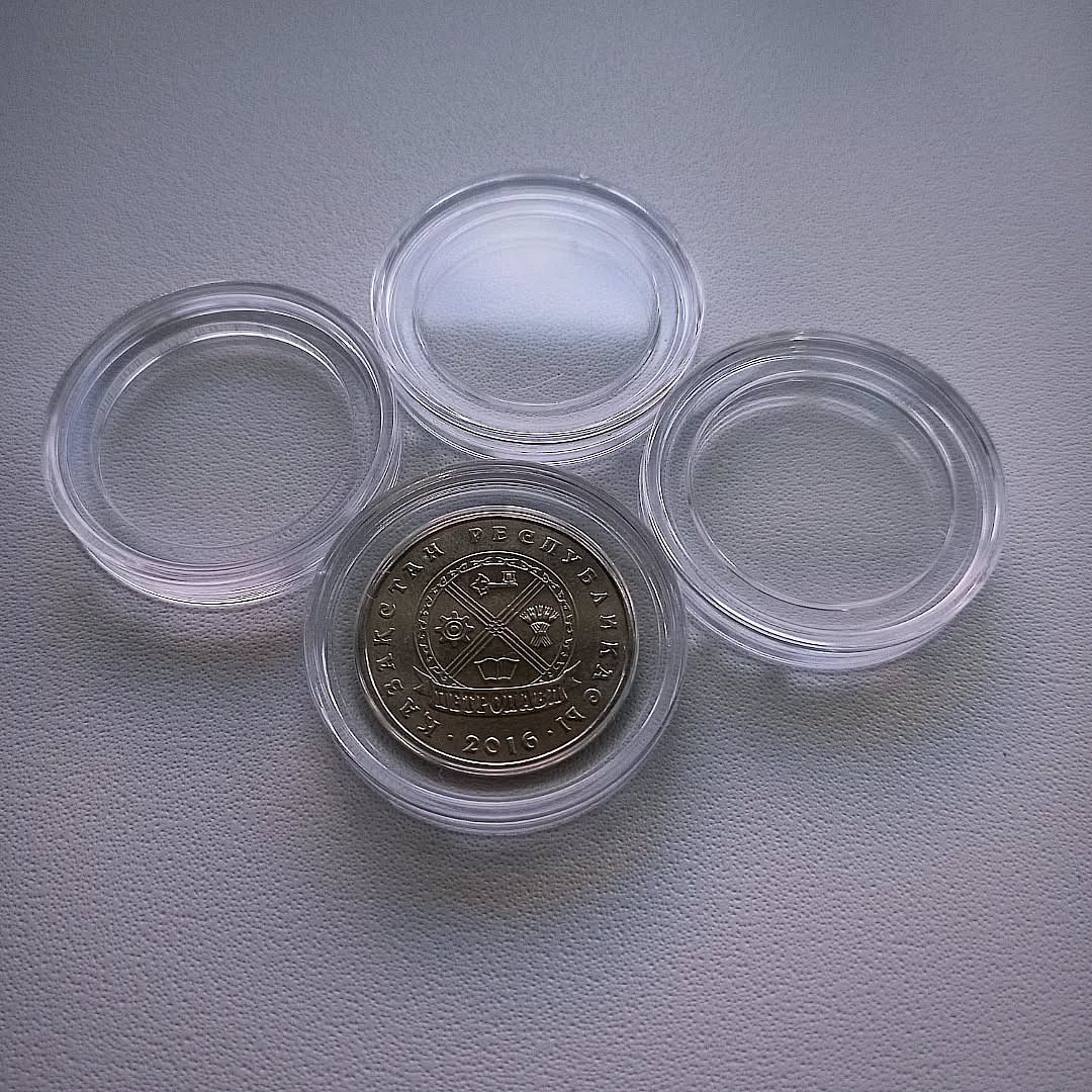

Если же вам повезло стать обладателем редких нумизматических диковинок, их стоит хранить по всем правилам — в специальных футлярах (капсулах, слабах и т.д.), где они будут защищены от любого внешнего воздействия. Если же монеты не слишком дорогие и не требуют особых условий содержания, есть смыл поместить их в рамку-дисплей, на специальную подставку или в багет под стекло и поставить на стол или повесить на стену, чтобы можно было любоваться ими.
