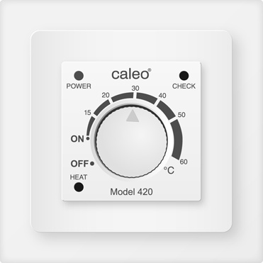

Встраиваемый терморегулятор Caleo 420 (аналоговый, с механическим управлением). Фото: Caleo

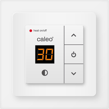

![Выбираем способ обогрева лоджии](/uploads/58a43e1fc9469.jpg)
Встраиваемый терморегулятор Caleo 720 (цифровой). Фото: Caleo

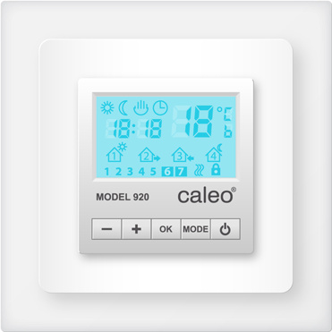

![Выбираем способ обогрева лоджии](/uploads/58a43e495d3ac.jpg)
Встраиваемый терморегулятор Caleo 920 (цифровой). Фото: Caleo

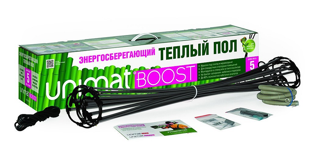

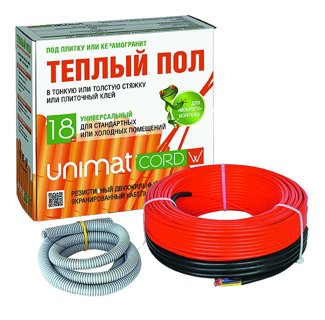

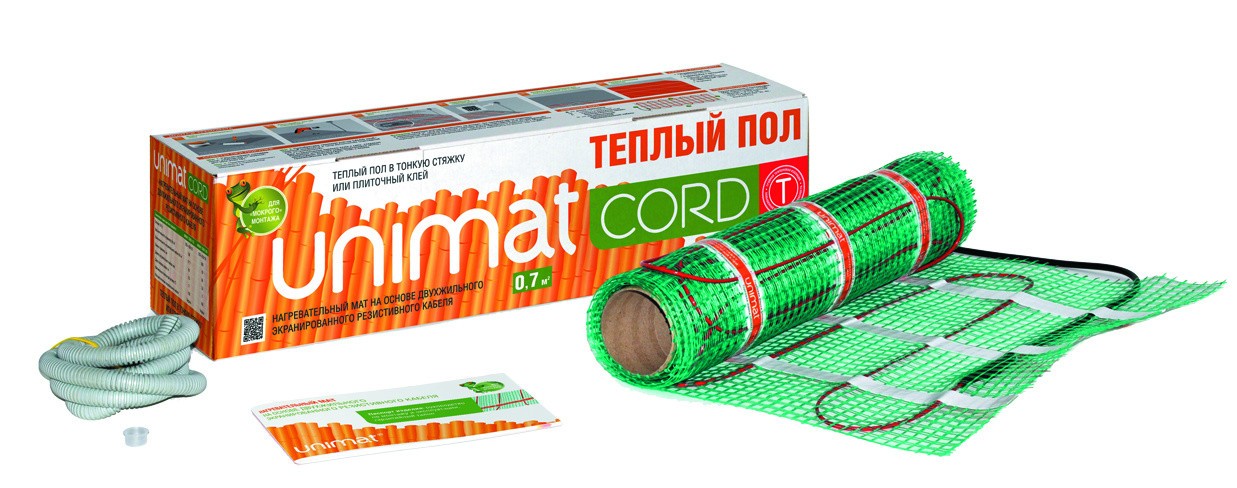

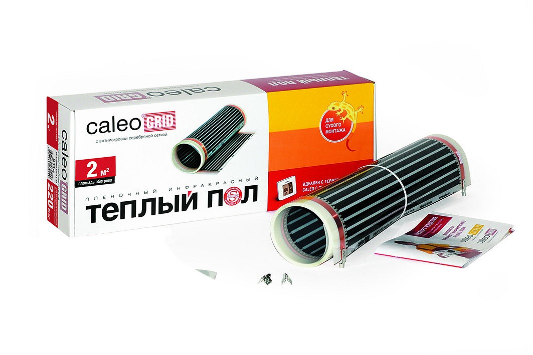

Кроме того, многие современные варианты электрических систем, предлагаемые для обогрева, очень просты в монтаже. Наиболее заметно это преимущество проявляется на небольших (1–2 м²) площадях. Для них существуют готовые решения, например, плёночные тёплые полы Caleo Grid мощностью до 220 Вт/м², которые вообще не требуют изготовления стяжки, кабельный тёплый пол Unimat Cord мощностью до 200 Вт/м², стержневой тёплый пол Unimat Boost мощностью до 160 Вт/м². Использование электрических тёплых полов для обогрева лоджий имеет свои особенности. Поскольку у таких конструкций, как лоджии, обычно более высокие теплопотери, то проектировщикам следует в первую очередь позаботиться о качественном утеплении. И уже «по результатам утепления» выполнять расчёт.
