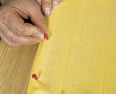

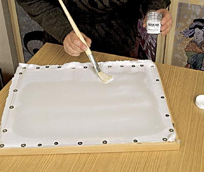

Закрепление ткани на раме
Техники росписи тканиПеред натяжкой ткани оклейте раму скотчем. Затем прикрепите ткань к незакрепленной раме с противоположных сторон Техники росписи тканиЧтобы избежать образования канавок, булавки на противоположных краях ткани следует смещать по отношению друг к другу Техники росписи тканиЗатем раздвиньте раму, натягивая ткань, и закрепите болтами Техники росписи тканиПосле этого прикрепите две оставшиеся стороны ткани

Для выполнения следующих техник росписи требуется специальная подготовка ткани, которую необходимо натянуть на раму и перенести на нее рисунок. При этом удобно пользоваться булавками, чтобы не повредить материал.
Мотивом для росписи может послужить любой понравившийся вам рисунок. Его следует сначала перенести на кальку, а затем черными чернилами или тушью- на белую плотную бумагу. Готовый шаблон подкладывают под ткань, натянутую на раму, закрепляют клейкой лентой, затем переводят контуры рисунка на расписываемую поверхность. Если ткань плотная и непрозрачная, под раму подводят лампу и освещают шаблон снизу. Впродаже имеются готовые мотивы для рисунков, которые переводятся на ткань проглаживанием утюгом.
ВАЖНО! В любом случае рисунок следует переводить на уже натянутую на раму ткань и после этого снимать ее с рамы нельзя.

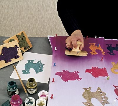

Набойка
Техники росписи тканиПеред тем как нанести оттиск на ткань, сделайте его на бумаге, удалив таким образом со штампа лишнюю краску Набойка выполняется с использованием штампов. Работу необходимо вести на столе с ровной поверхностью. Можно использовать чертежную доску, обтянутую байковым одеялом.
Раму с натянутой тканью положите на стол. Штампик опустите в приготовленную печатную краску, сделайте пробный оттиск на бумаге, удалив при этом лишнюю краску, и только после этого сделайте оттиск на ткани. Операцию повторите несколько раз. После окончания работы штампики надо промыть и просушить.

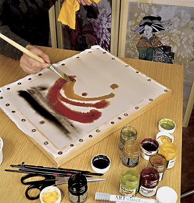

Свободная роспись
Техники росписи тканиПри работе в технике свободной росписи ткань пропитывают водой для лучшей растекаемости краски Техники росписи тканиНанесите краску свободными мазками толстой кистью Способ свободной росписи, которая производится без применения резервирующего состава, существенным образом отличается от контурного и узелкового, как методом работы, так и внешним видом готового изделия. Эта техника близка к акварельной живописи. Здесь возможны мягкие, живописные переходы тона без резких очертаний формы. роспись выявляет своеобразие авторского почерка и придает изделиям индивидуальность, свойственную ручному труду.
Ткань натяните на раму. Подберите гамму цветов в соответствии с задуманным образом. Обработайте ткань красками в произвольной живописной манере, используя не конкретный изобразительный мотив, а какой-либо ассоциативный образ: осенний, зимний, весенний пейзаж, раннее утро, сумерки, туман и т.п. Всоответствии с замыслом необходимо подобрать и гамму цветов. Рисунок наносят на ткань свободными мазками и только окончательная отделка иногда производится с помощью холодного резервирующего состава.

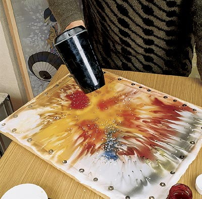

Свободная роспись с использованием кристаллов соли
Еще один способ свободной росписи ткани основан на использовании кристаллов соли или мочевины. Ткань натягивается на раму и обрабатывается жидкими красителями. Затем на еще мокрую ткань, в соответствии с замыслом рисунка, насыпаются кристаллы соли, которые активно притягивают к себе краситель, тем самым утемняя те участки ткани, на которые они наносятся. Получаемый эффект во многом зависит от размера кристаллов. После высыхания на ткани соль удаляется. Эффект, достигаемый с помощью сухой мочевины, подобен солевому. Однако если соль, притягивая к себе краситель, концентрирует его на ткани, то мочевина, наоборот, выбеливает окрашенную ткань. Этот способ очень прост и доступен, а главное- дает широкий простор для экспериментов. Более мягкий эффект можно получить, применяя не сухую мочевину, а ее концентрированный раствор (1чайная ложка мочевины на 50мл воды), в который обмакивают кисть и наносят на ткань рисунок в манере точечной или штриховой графики.
Техники росписи тканиКристаллы соли или мочевины наносятся на мокрую поверхность ткани Техники росписи тканиПока работа не высохла, можно корректировать рисунок, затемняя или выбеливая определенные участки специальными средствами Техники росписи тканиДля ускорения процесса высыхания можно воспользоваться феном Техники росписи тканиСоль или мочевину после высыхания ткани смахивают щеточкой или широкой кистью

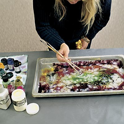

Роспись ткани «под мрамор» (марблинг)
Техники росписи тканиПри работе в технике "марблинг" рисунок создается на поверхности краски палочкой или иголкой Техники росписи тканиТкань следует положить в ванночку с полученным рисунком всей поверхностью Эта техника очень эффектна и открывает широкие возможности для импровизации. Она может служить как самостоятельным приемом росписи, так и использоваться в сочетании с другими техниками. Особенно интересный эффект можно получить при использовании атласного шелка. Для росписи "под мрамор" необходим специальный компонент THICKENER в виде порошка, который применяют для создания основы рисунка. Состав разводится в соотношении 1чайная ложка на 1литр воды. Лучше всего для этого подходит плоская ванночка высотой 2-4 см. Работу с полученной гелеообразной массой можно начинать только через час. На состав каплями наносится краска, флакончики с пипеткой обеспечивают удобство в работе. Затем на поверхности палочкой или иголкой создается рисунок. Ткань или бумагу следует положить на полученный рисунок всей плоскостью. Оставить в таком виде на 20секунд, затем снять и быстро промыть проточной водой. Дать просохнуть, закрепить. Самое интересное, что рисунок можно постоянно обновлять и наносить слоями. Приготовленный состав может использоваться многократно. Вкачестве декоративной отделки можно использовать любой резервирующий состав, на участках, где он нанесен на ткани остаются непрокрашенные пятна. Техника MARBLING очень интересна и красочна, она позволяет имитировать мраморные разводы и получать оригинальные цветовые решения.
