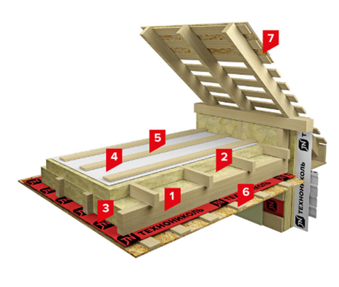

Устройство теплоизоляции межэтажного перекрытия холодного чердака
Фото: ТЕХНОНИКОЛЬ
- Деревянная стропильная система
- Утеплитель из каменной ваты
- Пароизоляционная пленка
- Мембрана супердифузионная
- Разрежённая обрешётка
- Разрежённая обрешётка потолка жилого помещения
- Разреженная обрешётка и деревянный настил с кровельным покрытием

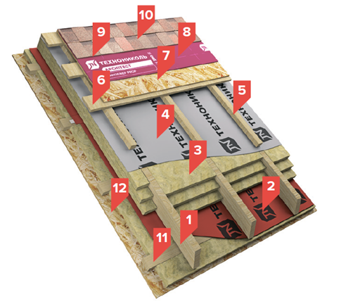

Устройство мансардной конструкции с эффективным утеплителем и многослойной черепицей ТЕХНОНИКОЛЬ SHINGLAS
Фото: ТЕХНОНИКОЛЬ
- Мембрана супердиффузионная
- Контрбрус для создания вентканала
- Деревянный настил (ОСП-3, ФСП)
- Подкладочный ковер
- Мастика ТЕХНОНИКОЛЬ ФИКСЕР для приклеивания гибкой черепицы
- Многослойная черепица ТЕХНОНИКОЛЬ SHINGLAS

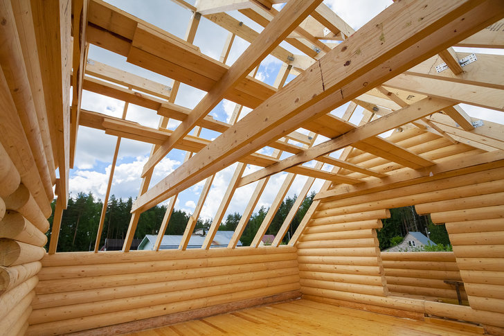

После демонтажа старого кровельного покрытия необходимо проверить состояние стропильной системы. Возможно, потребуется её нарастить. Но не менее важно проверить конструкции на поражение грибком, плесенью, насекомыми. Если такой факт имеется, то в этом случае деревянные конструкции стоит поменять. Но при любом варианте существующие или новые конструкции, в том числе дощатый настил кровли, обрешетку и контробрешетку необходимо тщательно покрыть высококачественным антисептиком ТЕХНОНИКОЛЬ. Он способен на многие годы защитить древесину от насекомых, грибка и плесени, а при воздействии критически высокой температуры или огня, дерево не будет поддерживать горение.
Фото: ТЕХНОНИКОЛЬ
Также стоит учесть сечение балок с точки зрения толщины будущей минераловатной теплоизоляции (не менее 15 см).

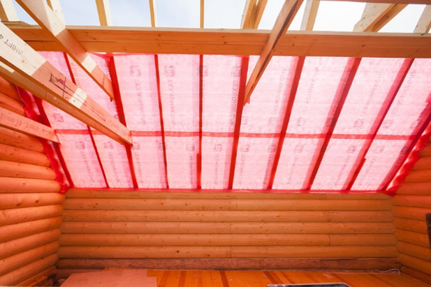

Монтаж будущей мансардной «стены» начинается с прикрепления к стропилам пароизоляционной пленки, с внутренней стороны помещения.
Фото: ТЕХНОНИКОЛЬ
Нахлест материала должен быть не менее 10 см. Крепить пленку к стропилам можно при помощи строительного степлера, а создание сплошного паробарьера создается с помощью специальной акриловой ленты, при помощи которой прооизводится склеивание полотен пленки между собой, приклеивание к стенам и проходным элементам.
Фото: ТЕХНОНИКОЛЬ

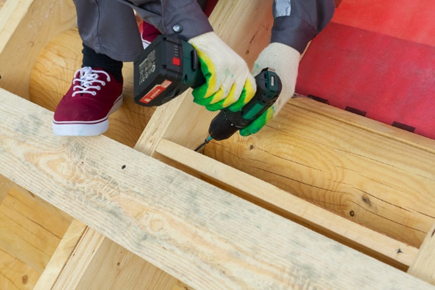

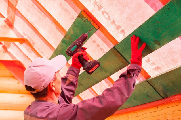

Следом, поверх пароизоляционной пленки, также, с внутренней части помещения, прибиваются деревянные доски с интервалом около 15 см. Они послужат основной для внутренней отделки помещения.
Фото: ТЕХНОНИКОЛЬ

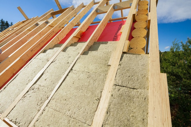

Новый этап — укладка эффективного утеплителя из каменной ваты, которая ведется уже с внешней стороны кровли. Утеплитель укладывается в межстропильное пространство в три слоя. Важно отследить, чтобы стыки между слоями были сделаны вразбежку, это позволит избежать «мостиков холода» через возможные щели в теплоизоляции. Рекомендуется использовать именно каменную вату, так как это материал является совершенно негорючим и очень удобным с точки зрения монтажа.
Фото: ТЕХНОНИКОЛЬ
Однако перед укладкой в районе карнизного свеса между стропилами необходимо прикрепить поперечную доску, которая не даст утеплителю вывалиться из подкровельного пространства.

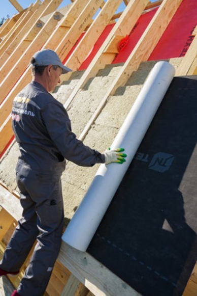

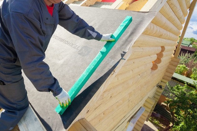

Однако у эффективной теплоизоляции из каменной ваты есть одна проблема — излишняя влага, так как материал обладает высоким коэффициентом паропроницаемости, поэтому вся поверхность крыши, после укладки утеплителя, закрывается гидро- ветрозащитной мембраной. Она крепится к стропилам строительным степлером. Этот материал хорошо пропускает пар из кровельной конструкции, но при этом способен защитить утеплитель от намокания и раздувания верхнего слоя (своеобразной деформации). Монтаж мембраны рекомендуется вести от карнизного свеса вверх, до конька, с нахлестом мембранных лент на расстояние не менее 10 см.
Фото: ТЕХНОНИКОЛЬ

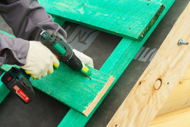

Чтобы создать систему вентиляции кровельного пространства на всю длину стропил, поверх мембраны, прибиваются (или привинчиваются) бруски сечением 5 см. Это позволяет создать необходимый вентканал от карниза к коньку для удаления избыточной влаги, благодаря чему зимой не будет образований наледи в подкровельном пространстве, а утеплитель сохранить все свои ценные энергосберегающие свойства. Важно учесть, что бруски сечением 5 см актуальны при наклоне ската более 20 градусов. Если он меньше, то потребуется брусок сечением 8 см.
Фото: ТЕХНОНИКОЛЬ
Поверх брусков по горизонтали монтируются доски обрешетки, на который потом ляжет дощатый настил. Шаг обрешетки — примерно 30 см. (выбирается в зависимости от толщины сплошного деревянного настила).
Фото: ТЕХНОНИКОЛЬ

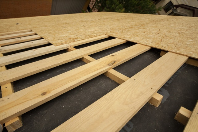

И последний этап перед устройством системы гибкой черепицы ТЕХНОНИКОЛЬ SHINGLAS — монтаж дощатого настила из влагостойкой фанеры или плиты ОСП-3. При укладке настила необходимо делать зазор в 3-5 мм между плитами — он компенсирует расширение плит под воздействие температуры и влаги.
Фото: ТЕХНОНИКОЛЬ
