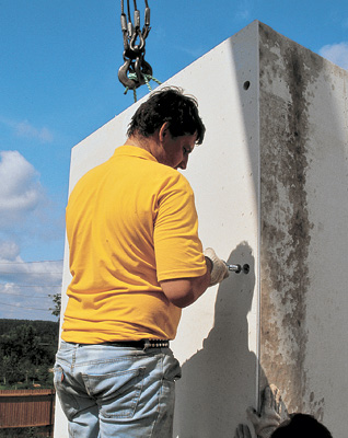

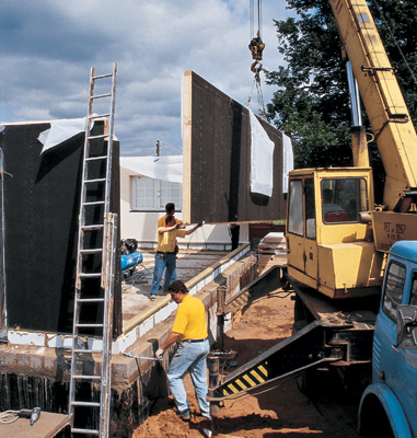

Работа по установке панелей требует от крановщика мастерства

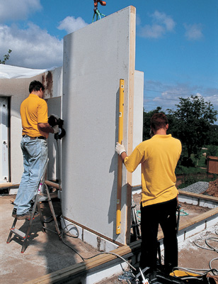

Межкомнатные перегородки выставляются по уровню после монтажа двух смежных стен

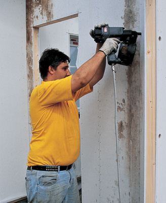

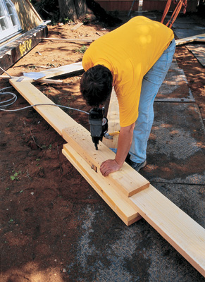

Отдельные элементы прибиваются гвоздями пневмомолотком
Основной сборочный инструмент

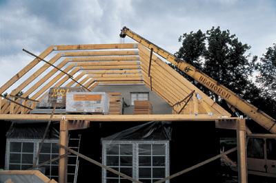

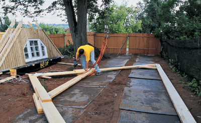

Фермы крыши собираются на земле из готовых элементов. Для их соединения используются деревянные и металлические накладки, прибиваемые гвоздями

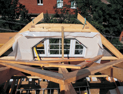

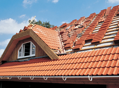

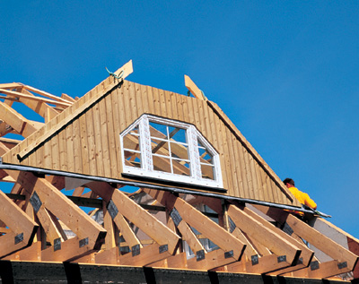

Монтаж окна-дормера производится перед установкой стропил люкарны\

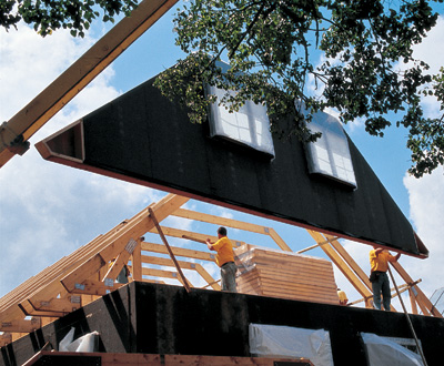

Фронтон устанавливается на место вместе с окнами

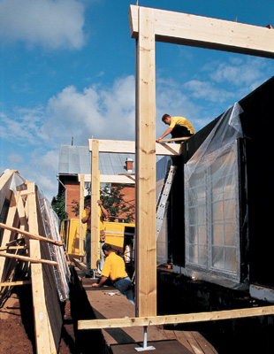

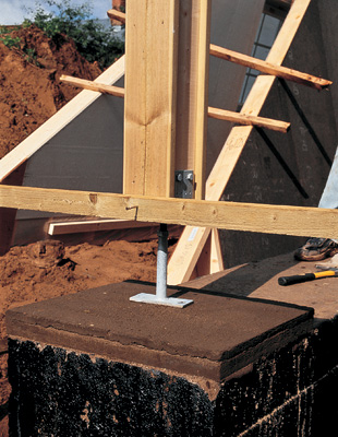

Конструкция балкона предусматривает регулировку по высоте. Для этого стойки оборудуются регулировочными узлами

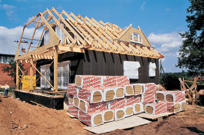

Плиты утеплителя доставляются на стройплощадку непосредственно перед укладкой в междуэтажное перекрытие и в конструкцию крыши

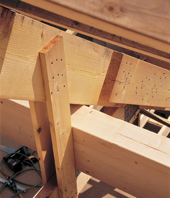

Деревянные элементы крыши соединяются уголками, стальными и деревянными накладками

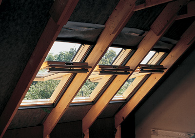

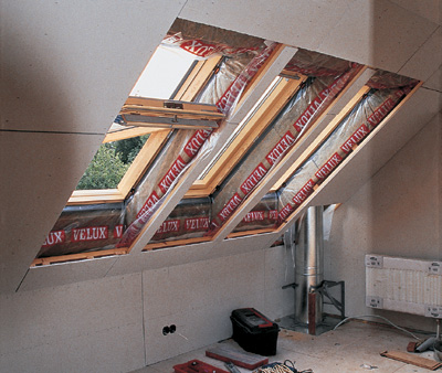

Наклонные мансардные окна устанавливаются в предварительно подготовленные проемы
Укладка натуральной черепицы осуществляется рядами снизу вверх. Готовая к укладке черепица распределяется по брусьям обрешетки так, чтобы ее было легко брать

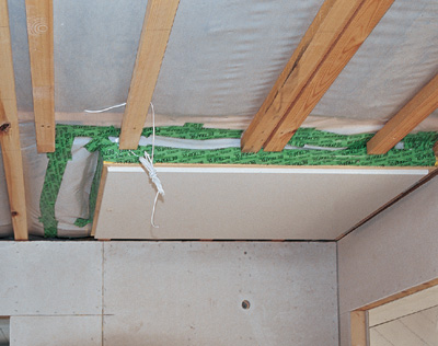

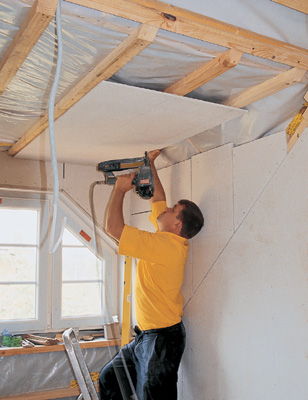

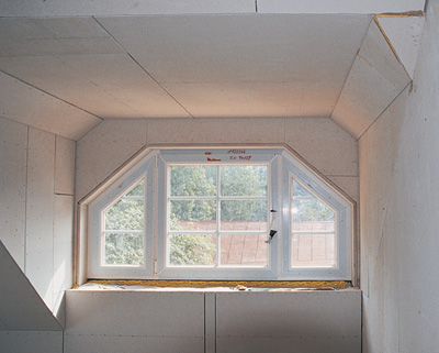

Плиты из гипсоволоконных листов подшиваются к потолочным деревянным брусьям скобами пневматического степлера

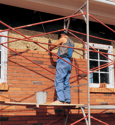

Облицовка дома ведется вполкирпича. Хотя общая толщина стены составляет 40

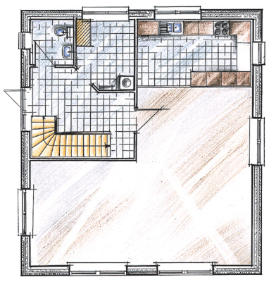

План первого этажа

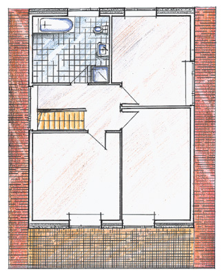

План второго этажа

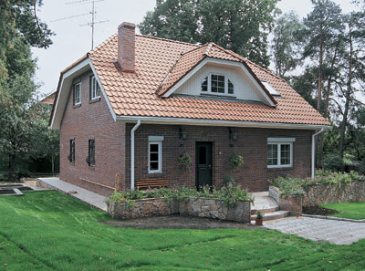

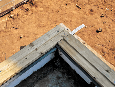

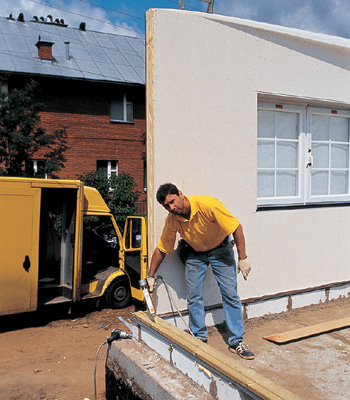

Сборка дома начинается с закладной доскиКак выглядит датский дом, в котором живет типичный представитель среднего класса? Не как замок Эльсинор, но и не как «приют убогого чухонца». Обычно это добротная малоэтажная постройка, возведенная по типовому проекту из относительно недорогих материалов. Датская практика строительства малоэтажных зданий дает россиянам реальный шанс обзавестись собственным домом. Большинство домовладельцев в обеих странах желает иметь максимально качественное жилище при минимуме затрат на его создание. Вот почему датские проекты, впервые в нашей стране реализованные в Подмосковье, вызывают у наших соотечественников живейший интерес.
Относительно недорогие типовые дома строятся с использованием апробированных технологий. Индивидуальное проектирование увеличивает стоимость здания, как минимум, вдвое. Датские фирмы предлагают заказчику на выбор несколько вариантов домов разных размеров. При этом каждый проект может быть доработан. Например, одна и та же постройка предлагается как с террасой, так и без нее. Впрочем, датчане готовы сооружать здания и по индивидуальным проектам. В
Панель фиксируется на закладной доске клеем-герметикомОсобенность строительства зданий-новинок в России заключается в том, что панельно-каркасная коробка обкладывается снаружи лицевым кирпичом, который закупается, по выбору заказчика, у нас или за рубежом. Близким аналогом таких домов являются каркасно-щитовые. Однако датские постройки принципиально отличаются от них тем, что все части их каркаса вместе с обшивкой производятся в виде панелей в заводских условиях, а не на стройплощадке. Для возведения стен и перегородок используются панели, изготовленные по датской технологии Polar Isolierung. Она позволяет создавать энергосберегающие панели без швов и стыков длиной до 13,8
Кирпичная облицовка нужна, чтобы повысить энергоэффективность каркаса и придать дому законченную архитектурную форму. Комбинированная структура стен позволяет облегчить и одновременно укрепить конструкцию дома, повысить сопротивление стен и окон теплопередаче, снизить стоимость строительства, ускорить его процесс. Такие дома одинаково хорошо выдерживают и северные холода, и южную жару, обладают ветровой и сейсмической устойчивостью. Достаточно сказать, что теплопотери постройки снижены до максимально возможного на сегодняшний день уровня. И

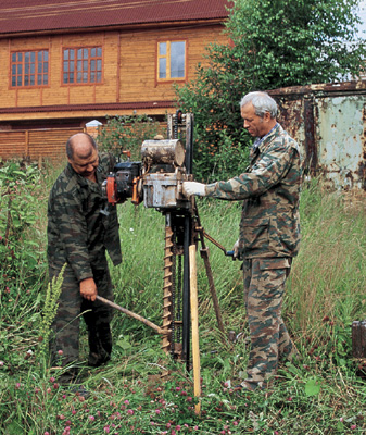

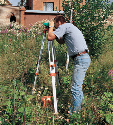

Геодезист производит разметку, по линиям которой вручную или экскаватором копаются ямы фундамента. От того, насколько точно и правильно отлит фундамент, зависит, встанет ли на место комбинация стеновых панелей и будет ли здание прочным. Какой-либо специальной документации по сооружению фундамента у датчан нет. Решение этого вопроса поручается субподрядной российской компании, которая специализируется на проведении нулевых циклов.
Требованиями сборщиков дома являются строгое соответствие прочностных характеристик фундамента расчетным нагрузкам (на него будет опираться конструкция здания весом 80 т), точное совпадение ленты фундамента с проектными размерами стен по осям и качественное выполнение стяжки по уровню для установки стеновых панелей. В

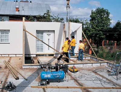

Детали малых размеров разгружаются из фуры прямо в домПеред началом возведения одноэтажного дома с мансардой, террасой и балконом рабочие монтируют поверх стяжки фундамента слой гидроизоляционного материала, кладут на него защищенные от огня, влаги и гниения доски основания и фиксируют их разжимными анкерными болтами (М20, длина 200

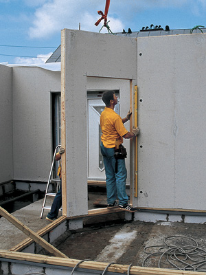

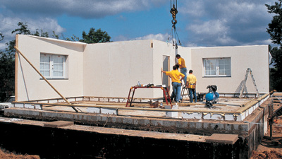

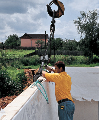

Работа начинается с монтажа фронтальной стеновой панели. Она представляет собой фасад целиком, с уже вставленным оконным блоком, не требующим дополнительной отделки. Для удобства монтажа наверху панели имеются петли из прочного синтетического троса, за которые цепляются крюки чалок крана (впоследствии петли обрезаются ножом). Так же выглядят и остальные три стены дома. В
На место монтажа стена подается краном прямо из фуры. На доску основания по всей длине наносится пневмопистолетом слой клея-герметика FERMACELL (Германия), который в считанные минуты фиксирует поставленное на него изделие. Стеновая панель помещается на основание и закрепляется в строго вертикальном положении временными раскосами из досок. Также панель дополнительно связывается с основанием металлическими накладками. Гвозди в стену забиваются пневмомолотком. Кроме того, в ней уже имеются отверстия под болты (М20, длина 250

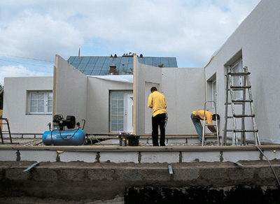

Далее приходит черед установки межкомнатных перегородок. Они представляют собой аналогичные панели, только с меньшим количеством утеплителя внутри. Соединяются друг с другом также с помощью клея и болтов. Перегородки выставляются краном в порядке, позволяющем обеспечивать жесткость конструкции. На этом этапе работа ведется двумя сборщиками и двумя такелажниками с использованием только пневмопистолета с тюбом клея и гаечного ключа. Одновременно с монтажом стен внутрь коробки дома краном загружаются мелкие элементы конструкции (упаковки с мансардными окнами, расходными материалами и

Как и в Дании, работа на российской стройплощадке начинается в 7 утра. Первым делом в дом заносится компрессор, к которому подключается пневмоинструмент. В

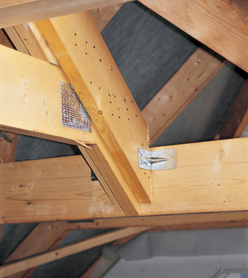

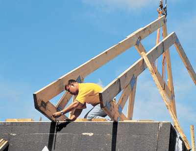

Фермы крепятся стальными уголками к подстропильным брусьям и временно соединяются рейками для обеспечения жесткости конструкции Стропильные ноги, затяжка и подкосы соединяются между собой деревянными и металлическими оцинкованными накладками, которые прибиваются гвоздями. Фермы ставятся с шагом в 1
После монтажа ферм на место ставят панели фронтонов. Как и стены, они представляют собой цельные конструкции с уже имеющимися окнами. Под каждый фронтон на стык стеновой панели наносится слой клея-герметика. Панель фронтона ставится краном на место и свинчивается болтами с крайними фермами. Согласно проекту, в мансардной части дома предусмотрены два симметричных окна-дормера производства VEKA, находящихся в больших люкарнах на скатах крыши. Панели передних стенок люкарн с уже вмонтированными в них окнами ставятся на подготовленные среди стропил места и прочно скрепляются с ними металлическими уголками. Позже часть стропил изнутри люкарн будет аккуратно выпилена для образования свободного пространства у окна. В
Одновременно с монтажом ферм, фронтонов и люкарн двое рабочих строят балкон. Его конструкция предусматривает переменные нагрузки на опорные столбы, вследствие чего они делаются с регулировочными узлами у основания. При усадке балкона, которая будет происходить уже в процессе эксплуатации здания, столбы можно будет приподнять, подтянув регулировочную гайку. Технологический проем под дверью и оконным блоком балкона утепляется плитами из экструзионного вспененного полиэтилена.

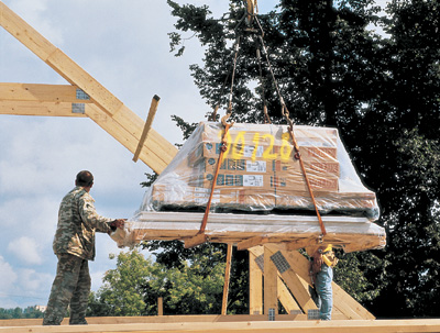

Между тем разгруженную фуру сменяет третья (последняя), которая привезла утеплитель и инженерное оборудование. Утеплитель в полиэтиленовой упаковке складируется снаружи, оборудование же (котел немецкой фирмы VAILLANT, камин, бойлер, сантехнические и водопроводные трубы, провода, электроустановочные изделия и

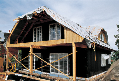

После двух-трех часов работы основные действия строителей сосредоточиваются в мансардной части дома. Для оперативного доступа к стропилам и последующих фасадных работ с двух сторон здания устанавливаются легкие инвентарные леса. По ним перемещаются рабочие, закрепляющие балки перекрытий. Конструкция ферм и стропильной системы достаточно сложна, она изобилует выполненными под разными углами сочленениями,
Поверх стропил натягивается парогидроизоля-ционная мембрана стяжками, врезками. Однако и здесь не предусмотрена обработка деталей на стройплощадке. Каждый элемент заводского изготовления соединяется с другим заранее продуманным способом и строго по технологической карте. Основным рабочим инструментом в мансарде является пневмомолоток. Элементы деревянных конструкций в основном скрепляются стальными оцинкованными уголками и накладками, которые прибиваются гвоздями.

Параллельно идет подготовка к утеплению междуэтажного перекрытия. Поперек балок перекрытий снизу прибиваются бруски, на которые будут опираться минераловатные маты утеплителя. Чуть позже их закроют снизу гипсоволоконными плитами подшивного потолка FERMACELL. Пока же проемы между балками остаются открытыми. Наряду с окнами-дормерами, в мансарде предусмотрены наклонные окна модели GL308 производства VELUX (Дания). Рабочие проводят подготовку проемов к их монтажу. Второй день строительства завершается уборкой мусора с рабочих мест, погрузкой инструмента в спецмашину и передачей объекта под охрану.

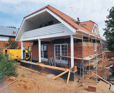

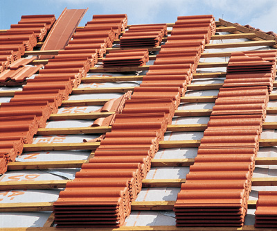

В течение следующих трех дней на крыше и фасаде дома работают монтажники и электрик. Кровля
Перед облицовкой дома кирпичом стеновые панели утепляются минераловатными плитами. Многослойная конструкция утепленных стен обеспечивает им высокое сопротивление теплопередачеОдновременно с кровельными работами осуществляется облицовка фасада эффективным кирпичом высокого качества. Суть технологии сводится к следующему. Со стороны улицы поверх панельных стен крепится (скобами степлера) дополнительный слой утеплителя
