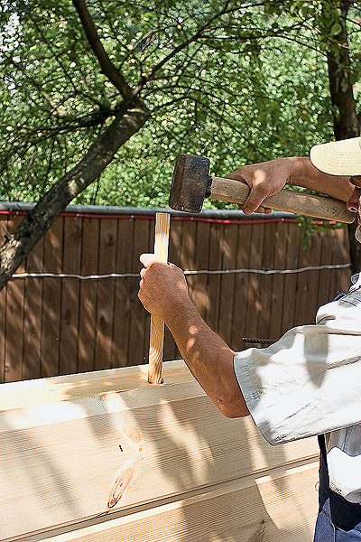

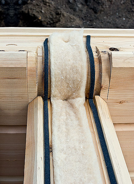

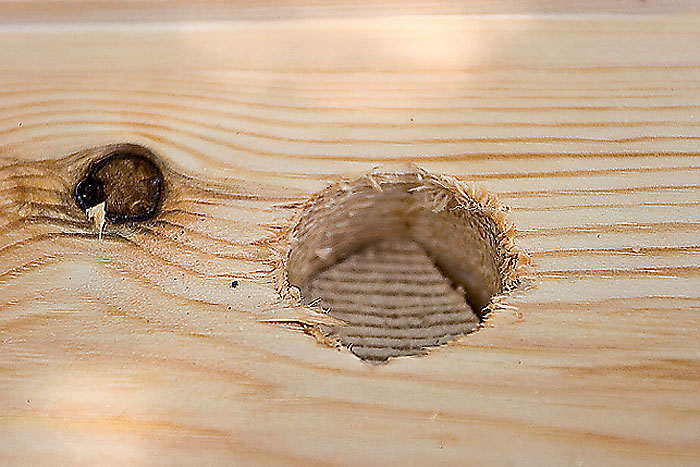

1-4.Технология сборки стен. Вверхний центральный паз бруса укладывали синтетический уплотнитель, в крайние пазы- самоклеящуюся губчатую ленту ПСУЛ (вышележащий венец сожмет ее, снизив продуваемость соединения). Утеплитель при этом не сжимается, сохраняя теплосберегающие свойства. По вертикали венцы фиксировали деревянными нагелями, заглубляя их при этом в брус на 25-30мм.
Форма пазов и чашек. Она обусловлена скандинавскими традициями создания срубов. Скошенные кромки паза в верхнем брусе опираются на фаски в брусе нижнем, прикрывая таким образом паз с обеих сторон стены (закрытый паз- традиционный элемент скандинавских построек), а за ними скрывается еще и соединение типа "шип- паз". Причем шипы находятся в нижнем брусе, а пазы под них- в верхнем, что не дает дождевой влаге затекать в паз. Но и это еще не все хитрости. Геометрия расположенной между шипами канавки в нижнем венце довольно непростая. Канавка ступенчатая: в середине глубже, а по краям мельче. При сборке дома в крайние канавки вкладывают самоклеящуюся губчатую ленту ПСУЛ (предварительно сжатая уплотнительная лента). Всреднюю же глубокую канавку укладывают широкую ленту из синтетического волокна, закрепляемую скобами степлера. После сборки получается практически непродуваемый утепленный лабиринтный замок с тремя рядами уплотнений. Аналогичные замки есть и в угловых соединениях.

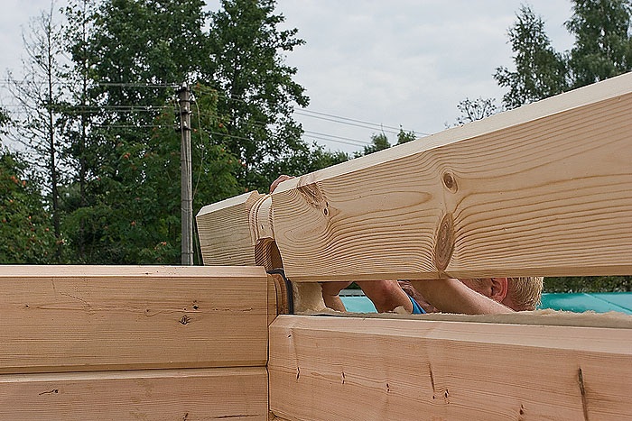

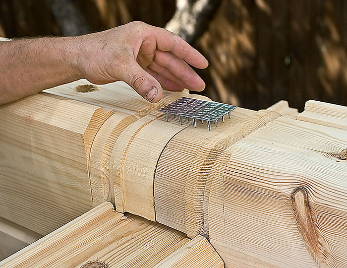

5.Стыкуемые в перерубе брусья скрепляли шипованной пластиной.
6.Над широкими проемами брусья стянули между собой резьбовыми шпильками.

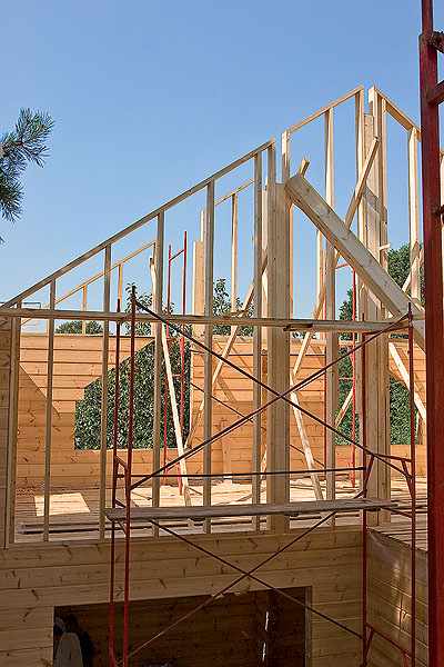

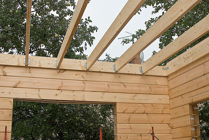

7.Над каждым из помещений собрали собственную ферму-перекрытие, надежно прикрепив ее к верхним венцам.
8.Чтобы предотвратить деформацию угловых выпусков, в них по окончании сборки сруба установили сквозные резьбовые шпильки.
Конструкция перекрытия первого этажа довольно необычна. Ее собрали из клееных досок сечением 25050мм, еще на заводе очень точно нарезанных по размеру. Из них с помощью металлических элементов и саморезов собирали фермы-щиты, которые с двух сторон прикрепляли к верхним венцам сруба. Такой щит при усадке стен двигается вместе с ними.

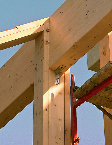

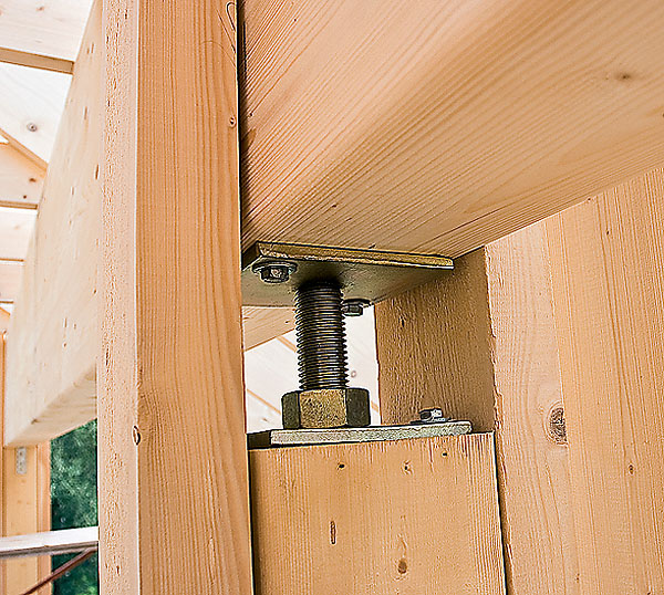

9.Каркас фронтонов и несущих внутренних стен второго этажа усилен деревянными столбами сечением 150150мм, на которые и оперлись мощные клееные прогоны. При дальнейшей сборке стропильные фермы к балкам прогонов прикрепили уголками, а к верхним венцам брусовых стен- особыми подвижными элементами, которые предотвратят деформацию стропильной конструкции при неизбежной усадке сруба.
10-11.Балки прогонов прикрепили к опорным столбам в фронтонах металлическими уголками, а к аналогичным столбам во внутренних несущих стенах- через мощные винтовые компенсаторы усадки.
Каркасные конструкции. Фронтоны и внутренние несущие стены мансардного этажа имеют оригинальную секционно-каркасную конструкцию: между секциями (их в каждой стене четыре), сколоченными из досок сечением 15050мм, установили столбы (150150мм)- они ниже секций примерно на 400мм. Эти столбы и послужили опорой для трех мощных клееных прогонов сечением 400150мм, которые, в свою очередь, стали опорой для стропильных ферм из клееных досок.
