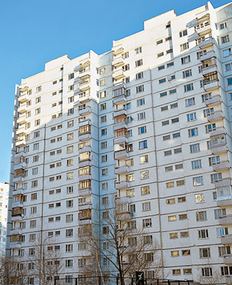

Панельные
17-этажные
дома серии П3 состоят из четырехквартирных рядовых
и восьмиквартирных угловых секций. Перегородки
в санузле гипсобетонные

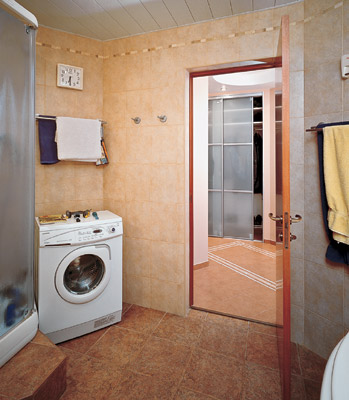

Для установки душевой кабины в ванной возвели подиум,
в котором расположили трубы подачи воды и отвода стоков. Потолок здесь подвесной, из пластиковых панелей

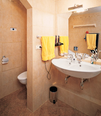

Новая просторная ванная комната вместила и душевую кабину ($
Полоток в санузле смонтировали подвесной, собранный из белых пластиковых декоративных панелей. В

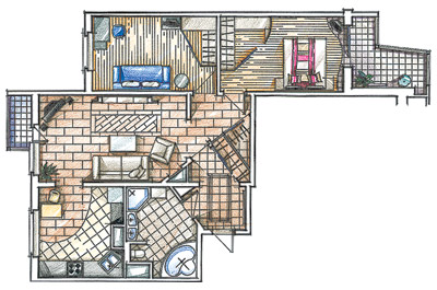

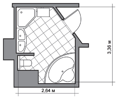

План санузла

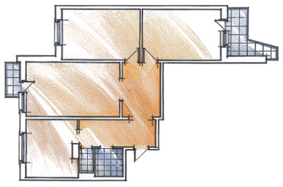

План до реконструкции
План после реконструкции
