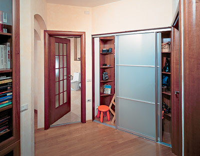

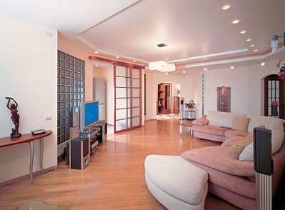

Огромная раздвижная перегородка Melano от

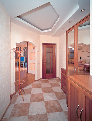

Козырек, идущий по периметру потолка прихожей, образует в его центре пятиугольное, светящееся углубление

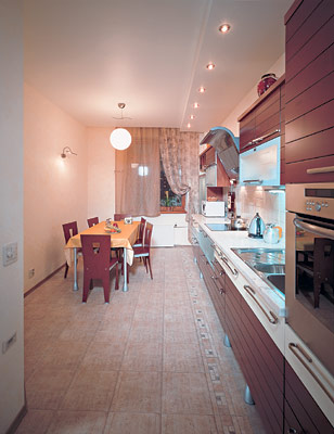

В кухне спроектировали и обеденную зону. За столом, кроме всех членов семьи, могут поместиться и два гостя. В современных квартирах такое решение

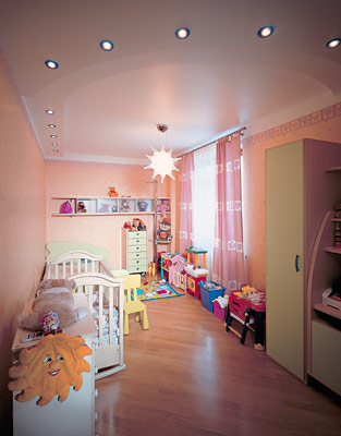

В детской отделка стен и мебель со временем будет заменена. Изрисованные ребенком обои переклеят, а мебель купят новую

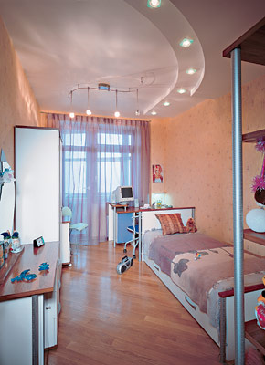

Вторая детская имеет выход на застекленную и утепленную лоджию и хорошо освещена через окно и сплошную стеклянную дверь. Набор мебели: кровать, две рабочие зоны и две системы хранения
Гардеробная комната с "начинкой" из полок, стеллажей, шкафов и антресолей

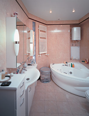

В ванную проникает и немного дневного света

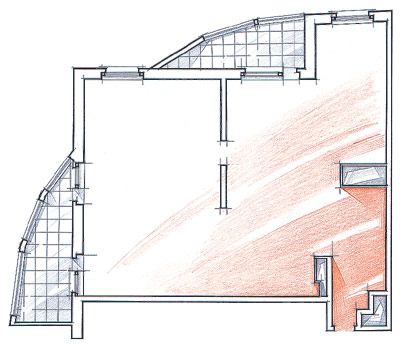

План до реконструкции

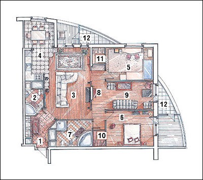

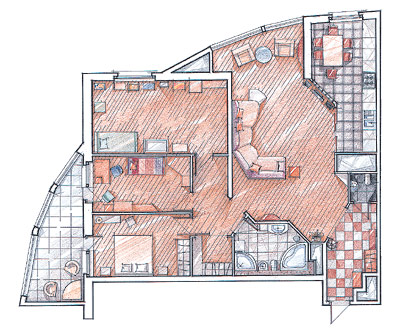

План после реконструкции
