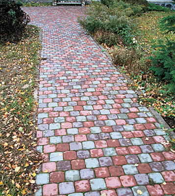

Чтоб не зарастали стежки-дорожкиДорожка, ведущая к дому, выложена многоугольными пилеными плитами разных размеров. Стоимость укладки такого покрытия составит $35/м2

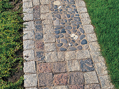

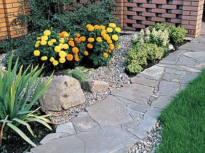

Чтоб не зарастали стежки-дорожкиРазноцветные кирпичики брусчатки могут образовывать не только прямые, но и округлые контуры дорожки. Это позволяет создавать различные сложные рисунки и композиции Чтоб не зарастали стежки-дорожкиНа второстепенных дорожках куски плитняка можно уложить на некотором расстоянии друг от друга, а промежутки между ними заполнить мелким гравием или плодородной смесью. Такой способ мощения идеально подходит для извилистых дорожек Чтоб не зарастали стежки-дорожкиПокрытие из гранитной брусчатки устойчиво к ударам и вибрации, оно не боится воды и резких перепадов температуры $53/м2 покрытия) Чтоб не зарастали стежки-дорожкиНа белой мраморной крошке уложены плиты из натурального камня. Светлая лента чудесно оттеняет зелень растений Чтоб не зарастали стежки-дорожкиБрусчатка- прекрасный материал для недорогих и прочных покрытий. Дорожку можно сделать как одноцветной, так и мозаичной Чтоб не зарастали стежки-дорожкиДорожка-настил из лиственницы. Это дерево отличается прочностью, влагостойкостью, уникальным рисунком древесины. Укладывать "садовый паркет" следует на небольшую, до 15см, щебеночную "подушку". Стоимость одной секции "паркета" из лиственницы- 159руб.

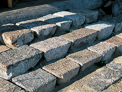

Натуральный камень (песчаник, сланец, бут, плитняк идр.), пожалуй, наиболее полно соответствует данным требованиям. Такое мощение прослужит не одно десятилетие даже при значительных нагрузках. Да и выглядит оно прекрасно, поскольку сам камень подсказывает неординарные цветовые решения, а хаотичный рисунок кладки, кажется, придумывает сама природа. Стоит такая дорожка не слишком дорого: например, 1м2 плитняка обойдется в 350-900руб., а его укладка на песок потребует около 750-900руб. за 1м2. Эксклюзивное покрытие- модная сейчас мозаика из цветной гальки- будет в несколько раз дороже. Кстати, иные состоятельные хозяева, подражая декору роскошных итальянских вилл, делают парадные дорожки из полированного гранита или мрамора. Но в дождливую погоду или гололедицу они становятся скользкими, как каток. Итогда от травм не спасет даже система электроподогрева, напоминающая теплый пол.
Тротуарная плитка. Ккатегории скользких покрытий относят и керамическую, а также тротуарную плитку, изготовленную методом вибролитья. Вибропрессованная плитка, несколько проигрывая литой по механическим параметрам, от этого недостатка избавлена. Тротуарная плитка- достаточно долговечный и удобный в работе материал. Ктому же разнообразные варианты конфигурации и цвета изделий дают возможность добиться необходимого декоративного эффекта. Обойдется тротуарная плитка недорого- от 200 до 370руб./м2 в зависимости от формы, цвета и толщины. Стоимость укладки не превышает 400-700руб./м2.
При работе с тротуарной плиткой крупного размера (3030см и более) между изделиями лучше оставлять зазоры шириной до 5см, заделывая их цементно-песчаной смесью или грунтом. Это не даст покрытию «взорваться» под воздействием отрицательных температур.

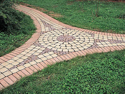

Кирпич. Всаду прекрасно смотрятся дорожки, выложенные кирпичом. Самый прочный- дорожный клинкер, но в принципе годится любой, за исключением силикатного. Кирпич кладут на ребро или плашмя. Понятно, что последний вариант значительно уменьшит расход материала. Рисунок может быть разным: «елочка», перевязанные или перпендикулярные ряды, «плетенка».

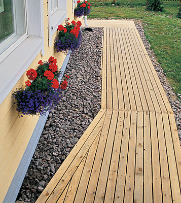

Дерево. Дощатый настил- это модное, красивое, но, увы, недолговечное покрытие: даже пропитанные антисептиком бруски, на которые опираются доски, через несколько лет начнут гнить. Те же проблемы, к сожалению, возникают и у дорожек, выложенных круглыми спилами. Конечно, можно использовать дуб или лиственницу, однако такой вариант многим окажется не по карману.
