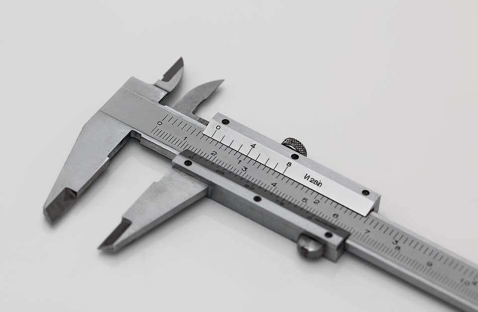

Нониусный
Классический вариант механического типа с дополнительной шкалой-нониусом. При проведении измерений пользователь считывает показания с обеих шкал и складывает их для получения точного результата.

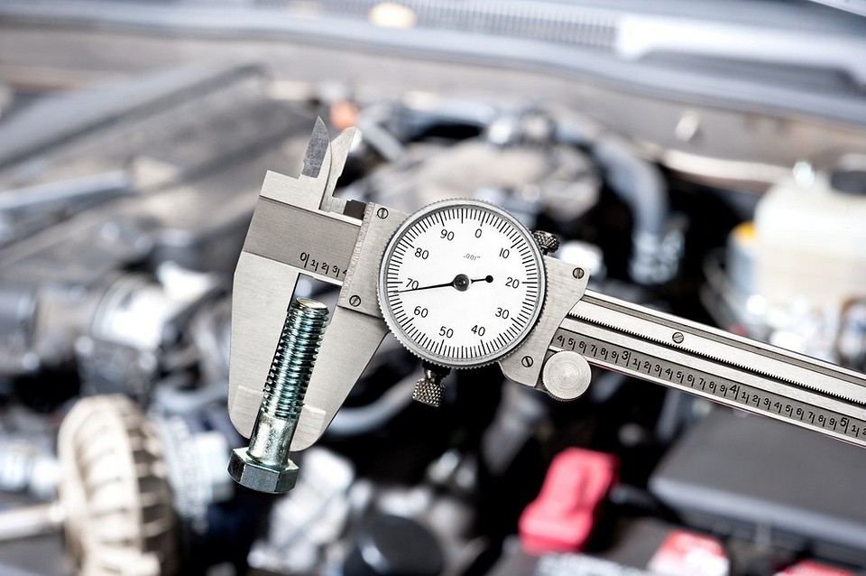

Циферблатный, он же стрелочный
Вместо нониуса на прибор установлен циферблат с делениями. При замере отклоняющаяся стрелка показывает точное значение.

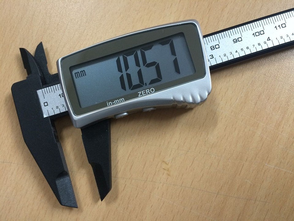

Цифровой
Самая современная модификация прибора-измерителя. Вместо нониуса и циферблата стоит жидкокристаллический экран, на который выводятся результаты замеров.

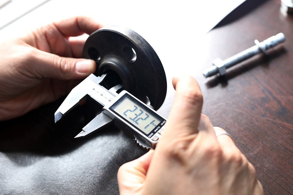

Наружный размер
Так измеряют линейные размеры, диаметр трубы, толщину листа, сечение кабеля, т.п. Замеры проводят в такой последовательности.
  1. Возьмите штангенциркуль, расположите его перпендикулярно замеряемой детали.
  2. Раздвиньте внешние губки прибора, вставьте в них деталь.
  3. Сдвиньте губки к детали до упора так, чтобы получился плотный, но не чрезмерный прижим.
  4. Зафиксируйте рамку в этом положении. Сделайте это с помощью винта или кнопкой, это зависит от модели.
  5. Выньте деталь. Делайте это осторожно, чтобы не сдвинуть рамку. Захват должен остаться неизменным.
  6. Посмотрите на шкалу, зафиксируйте размеры.

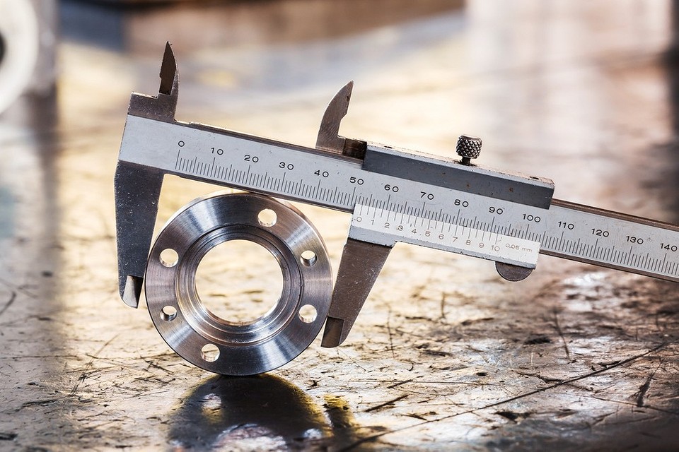

Внутренний размер
Замеры такого типа проводят для определения внутреннего диаметра различных отверстий или круглых деталей: труб, обоймы подшипника, т.п. Делают это так.
  1. Вставьте внутренние губки инструмента в измеряемое отверстие так, чтобы они находились перпендикулярно детали.
  2. Разведите их так, чтобы они уперлись в стенки, сохраняя при этом перпендикулярное положение.
  3. Зафиксируйте положение рамки винтом либо кнопкой.
  4. Осторожно выньте деталь из инструмента. При этом рамка не должна сдвинуться.
  5. Зафиксируйте показания устройства.

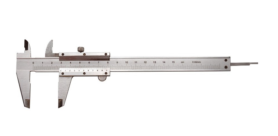

Как правильно прочитать показания
Очень важно не только правильно провести замеры, но и считать показания. Это несложно для цифрового и циферблатного измерителя — у них показания выводятся на дисплей или видны на цифровой шкале. С нониусным прибором все сложнее. Нужно правильно считать показания, а потом их интерпретировать. Надо знать, что в этом случае величина замера складывается из суммы значений, которые показали основная шкала и шкала-нониус.
Сначала определяют величину, которую показывает основная (неподвижная) шкала. Начинают от нулевой отметки и находят значение, на котором остановилась рамка. Если она «показывает» на целое число, это и будет замеренная величина в миллиметрах. Бывает так, что рамка останавливается между двумя делениями. В этом случае замер будет дробным. Целым числом берут меньшую величину. Дробную часть определяют по нониусу. Смотрят, на какой цифре совпадают риски между подвижной и неподвижной шкалой. Это число и будет дробной частью искомой величины.
Разберем на примере. Пусть рамка измерителя на основной шкале остановилась между 15 и 16. Это означает, что целая часть будет равна 15. Переходим к подвижной шкале, смотрим, на какой цифре совпадут риски нониусной и основной шкалы. Пусть это будет 8. Это значит, что дробная часть замера 0,8. Складываем два числа, получаем замер 15,8. Важный момент. Нониус может быть градуирован с разной ценой деления. Обычно это 0,1 мм, но может быть иначе. Точную информацию по цене деления обычно указывают на корпусе измерителя.
