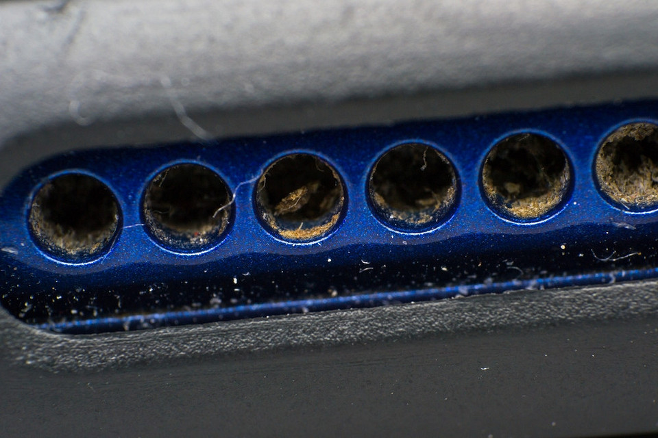

Телефонный корпус в целом герметичен, что защищает внутреннюю часть от пыли и загрязнений. Поэтому «слабым» участком смартфона можно считать отверстия, предназначенные для выхода звуковых волн. Для их защиты предусмотрены только слабые сеточки. На них постепенно накапливается кожный жир, к которому прилипает пыль и другие загрязнения. Особенно уязвим верхний динамик, который называют разговорным. Эту часть телефона прижимают к уху при разговоре, поэтому она сильнее загрязняется.
Нижний полифонический динамик используется для воспроизведения рингтонов, речи при громкой связи, т.п. Обычно он загрязняется меньше, но тоже забивается грязью. Если сетки не очищать, отверстия постепенно заполняются пылью, мелким мусором и кожным жиром. Со временем формируется плотная масса, полностью закупоривающая отверстия. В таком виде они не могут нормально пропускать звуковые волны, что негативно отражается на качестве звука.

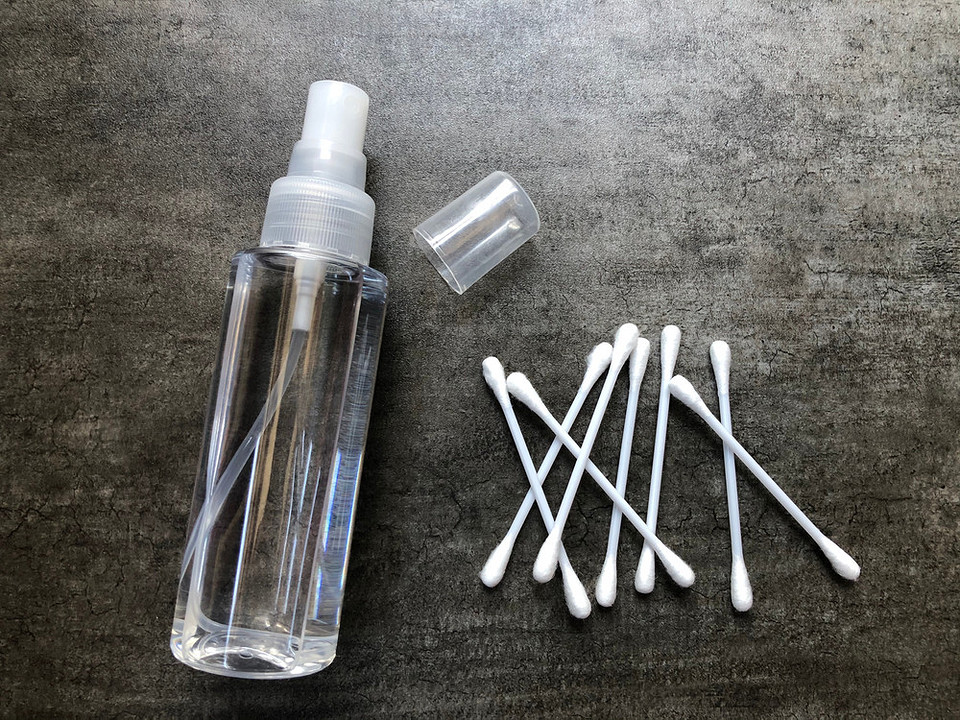

При выборе инструмента для очистки нужно помнить о безопасности прибора. Сетка закрывает динамик, защищая его от крупного мусора и грязи. Лучше всего для ее очистки подходят специальные приспособления, похожие на ершик. Вместо них можно использовать щетку, например, зубную. Хорошо, если щетинки будут достаточно твердыми и немного заостренными. Нужно брать новую щетку, на которой нет остатков пасты или другого материала.
Для извлечения грязи или мусоринок из сетки подойдет зубочистка, но работать ею нужно очень аккуратно, чтобы не проколоть динамик. По этой причине не следует очищать сеточку иголкой. Для очистки можно использовать бумажные и влажные салфетки, мягкую ткань, ватные диски и палочки. Для растворения загрязнений берут чистый спирт, с большой осторожностью можно применять баллончик со сжатым воздухом. Лучше всего брать те, что предназначены для работы с электроникой.
Категорически не рекомендуется чистить сеточку различными липкими «очистителями» типа слаймов, жевательной резинки, скотча, т.п. Они прилипают к решетке, снять их полностью очень трудно. Впоследствии такие остатки становятся «клеем», к которому прилипают новые загрязнения. Нельзя растворять грязь содержащими воду препаратами, в том числе туалетной водой, водкой, другими содержащими спирт жидкостями. Входящая в их состав вода может попасть внутрь смартфона и стать причиной замыкания. Помимо этого они могут содержать масла, которые еще больше усилят загрязнение.

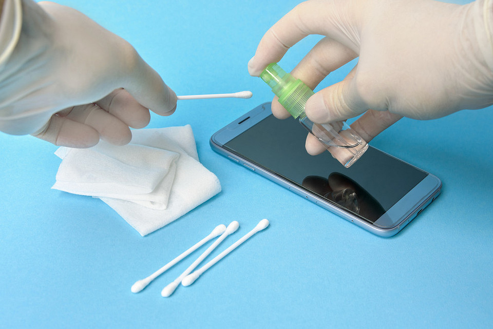

- Освободите закупоренные отверстия сеточки от загрязнений. Для этого возьмите новую зубочистку, аккуратно выковыряйте грязь из отверстий.
- Переверните смартфон динамиком вниз, вычистите пыль и остатки загрязнений сухой зубной щеткой. Можно сделать это сжатым воздухом. Направляйте воздушный поток только под углом к решетке, иначе можно повредить динамик.
- Растворите оставшуюся на сетке грязь. Для этого смочите краешек ватной палочки в чистом спирте, осторожно протрите решетку. Нельзя тереть с сильным нажимом, чтобы не испортить динамик. Старайтесь, чтобы влажность поверхности была минимальной, влага опасна для гаджета.
- Возьмите зубную щетку, переверните смартфон, аккуратно выметите растворившиеся загрязнения. При этом двигайтесь только по прямой и в одном направлении, так легче убрать грязь. Круговые движения «втирают» грязь в решетку.
- Протрите очищенный динамик чистой салфеткой. Можно начисто протереть каждое отверстие. Для этого возьмите зубочистку, аккуратно обломите острый кончик, намотайте на палочку край влажной салфетки. Круговыми движениями очистите каждое отверстие. После этого насухо протрите сетку сухой салфеткой.
- В финале чистки продуйте сетку струей сжатого воздуха. Направляйте ее только под углом. Это не обязательный этап, его выполняют при наличии баллончика.
