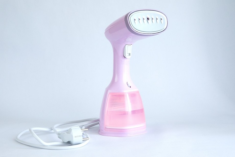

Как работает ручной отпариватель
Принцип работы гаджета очень прост. В бак заливается вода, после включения устройства она нагревается и превращается в пар, который подается через небольшие отверстия насадки. Паровая обработка позволяет разгладить ткань, выпрямить ворс на ворсовом текстиле, убирает запахи и освежает материал. Прибор-отпариватель иногда путают с парогенератором. Принцип действия у них одинаковый, но вот мощность значительно различается. Мощный парогенератор многофункционален, способен решать самые разные задачи. Отпариватель маломощный, поэтому его используют только для ухода за вещами.
Приборы-отпариватели бывают двух видов: стационарный и ручной. Первый тип, его еще называют вертикальным, более мощный и функциональный. При этом он достаточно громоздкий, ему нужно достаточно много места. Портативный, или ручной отпариватель, — компактный и мобильный. Он не занимает много места, электроприбором очень просто работать, его можно брать в поездки, чтобы приводить вещи в порядок. Но при этом он менее мощный, быстро расходует воду при работе, ее приходится часто доливать.
Есть две разновидности ручных отпаривателей. Самотечные гаджеты нагревают воду по принципу электрочайника — ТЭН опущен в емкость и нагревает до кипения всю жидкость. После того как она закипит, пар выходит из сопла. Значительный минус таких устройств в том, что с их помощью нельзя отпаривать вещи в горизонтальном положении, поскольку из отверстий будет вытекать кипяток. Приборы с насосом работают иначе. На ТЭН подается небольшая порция воды, которая мгновенно превращается в пар и поступает в насадку. Такие устройства могут отпаривать в любом направлении.
Что надо знать о своей модели прибора
Перед тем как начать отпаривать, надо изучить возможности своего прибора. Прежде всего надо уточнить его тип: с насосом или самотечный, чтобы знать, в каком направлении им можно работать. Важно уточнить размер резервуара для воды. Чем он больше, тем реже придется останавливаться на доливку. Кроме того, надо выяснить, с какой силой электроприбор подает пар. Если это 20-30 г/мин., то можно будет отпарить только тонкие ткани. Для плотных нужны модели с подачей пара от 40 г/мин. При наличии насадок надо уточнить, для чего и как они используются.

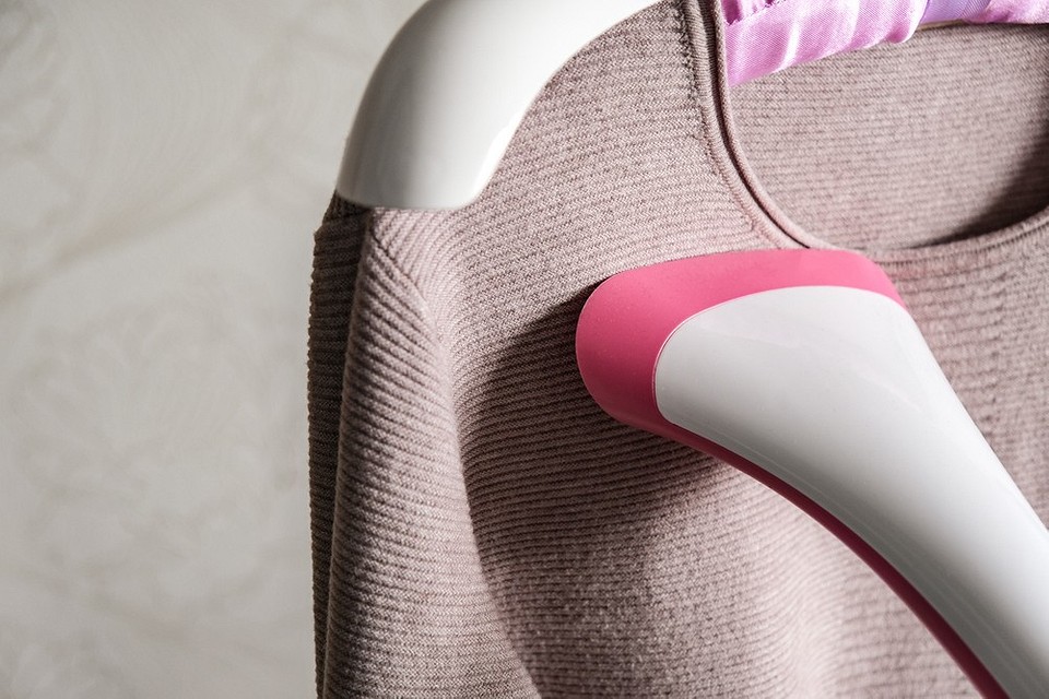

После того как аппарат нагрелся, можно приступать к отпариванию. Начинают с крупных деталей одежды — полочек, спинки, т.п. Подошву прибора подносят к материалу, но не прижимают, если отпаривают деликатные ткани или синтетику. К плотным тканям подошву можно почти прижать. Отпариватель двигают всегда сверху вниз, аккуратно расправляя при этом складки. Для лучшего эффекта ткань можно слегка потянуть вниз, тогда материал легче разгладится. Важно.

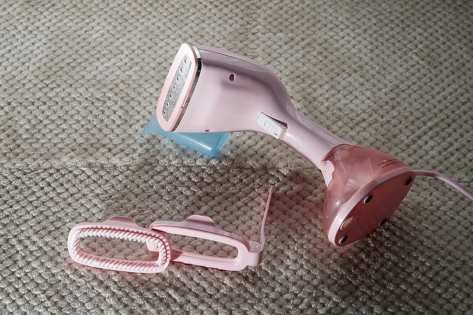

После того как все крупные детали разглажены, переходят к небольшим элементам — воротникам, манжетам, рукавам, т.п. Их проще отпаривать на плотной основе. Для этого есть специальные дощечки, которые крепятся на руку. Некоторые модели отпаривателей ими комплектуются. Мелкие элементы разглаживают в направлении от центра детали к ее краям. В последнюю очередь отпаривают украшения и декоративные элементы: рюши, воланы, оборки, т.п.

Пальто или другую вещь помещают на плечики, лучше всего на напольную вешалку. Начинают обработку с полочек и спинки. Подошву электроприбора ведут сверху и до самого низа изделия. Проводят медленно, чтобы плотная ткань успела разгладиться. После этого обрабатывают рукава и воротник. По окончании обработки ворсовый текстиль желательно почистить щеткой, чтобы поднять ворс и вернуть ему мягкость. Если у отпаривателя есть насадка-щетка, то можно воспользоваться ею. После отпаривания изделие оставляют до полного высыхания.

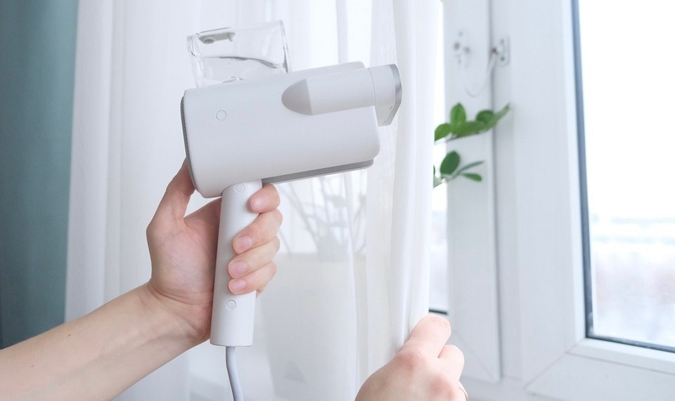

Шторы
Выстиранные занавеси закрепляют на гардине, сдвигают так, чтобы штора была полностью расправлена. Отпаривают в направлении сверху вниз, аккуратно разглаживая складки. Двигаются медленно, чтобы ткань впитала пар. Увлажненный материал дополнительно разгладится под собственным весом. Обрабатывают занавеси с лицевой и изнаночной стороны. Оставляют в расправленном виде до полного высыхания.
