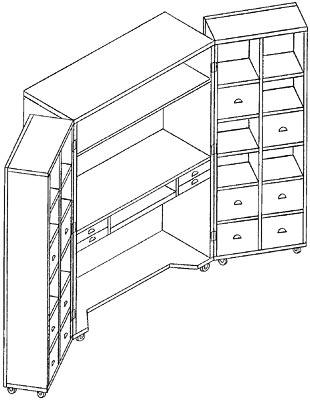

Схема сборки основных и дополнительных элементов

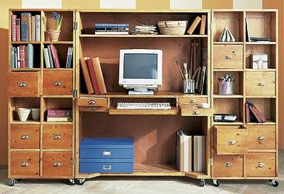

Предлагаемый вашему вниманию вариант позволяет расположить в центральной секции персональный компьютер, а на выдвижных плоскостях
Другие варианты такой раскладной мебели: рабочее место для детей и подростков или место, где можно установить, например, музыкальный центр, а на боковых секциях

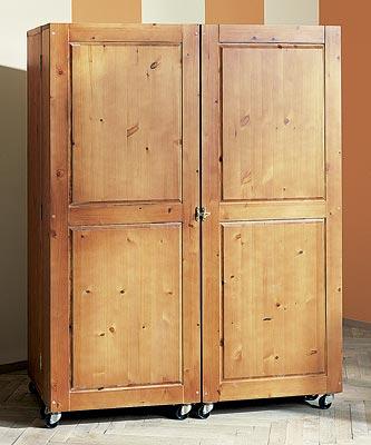

Представленная мебель с точки зрения функционального назначения

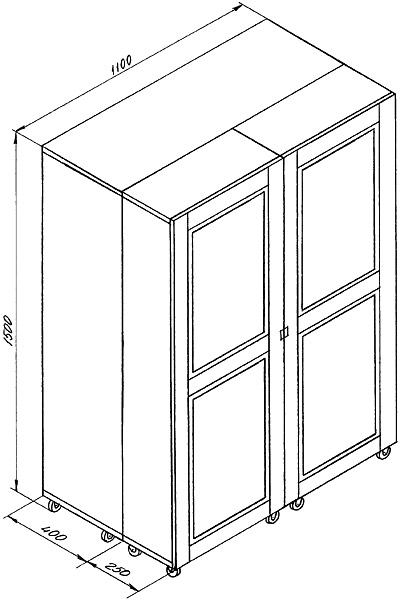

- Не рекомендуется делать центральную секцию выше 150
см опять же по причине устойчивости. Если вам необходима более высокая центральная секция, то надежнее прикрепить ее к стене. При этом будет утрачена возможность передвигать ее на роликах. - Деревянная панель, которая служит крышкой стола, должна быть надежно закреплена к боковым вертикальным панелям центральной секции. Тогда на столе можно установить технику: монитор, системный блок от компьютера или, например, музыкальный центр.
- Глубина центральной секции не должна быть маленькой. Это нужно для устойчивости конструкции и размещения на столе всего необходимого.
- Полки всех секций желательно закрепить за вертикальные деревянные панели, а не просто положить их на полкодержатели (штыри или кронштейны под полкой).
- Ролики, которые крепятся по четыре штуки к низу центральной и боковых секций, должны быть поворотными вокруг вертикальной оси мебели. Они должны иметь возможность кататься по произвольным траекториям при складывании
- раскладывании мебели или ее перемещении в сложенном положении. - Желательно, чтобы один из роликов боковой секции имел фиксатор, препятствующий его вращению: можно будет зафиксировать раскрытую боковую секцию в наиболее удобном положении по отношению к центральной секции.
- Поворотные ролики крепите к нижней панели ближе к углам, чтобы обеспечить устойчивость центральной секции и всей конструкции в целом.
- Ящики и выдвижные плоскости, расположенные под крышкой стола, не должны выступать за край стола и боковых вертикальных панелей секции, чтобы обеспечить возможность складывать мебель. Аналогично требование и к выдвижным элементам боковых секций.
- Ручки на ящиках и выдвижных плоскостях должны попадать в свободное пространство смежной секции для того, чтобы мебель можно было складывать. Учитывайте также расположение ручек по отношению к монитору компьютера.
- Выдвижные плоскости под столом желательно снабдить ограничителем, исключающим случайное выпадение при слишком резком их выдвижении.
- Боковые секции не следует делать слишком глубокими, так как после заполнения бумагами, книгами и другими предметами они могут стать очень тяжелыми и будет трудно складывать и раскладывать мебель. В
то же время глубина должна быть достаточной (15-30 см), для большей устойчивости секций.

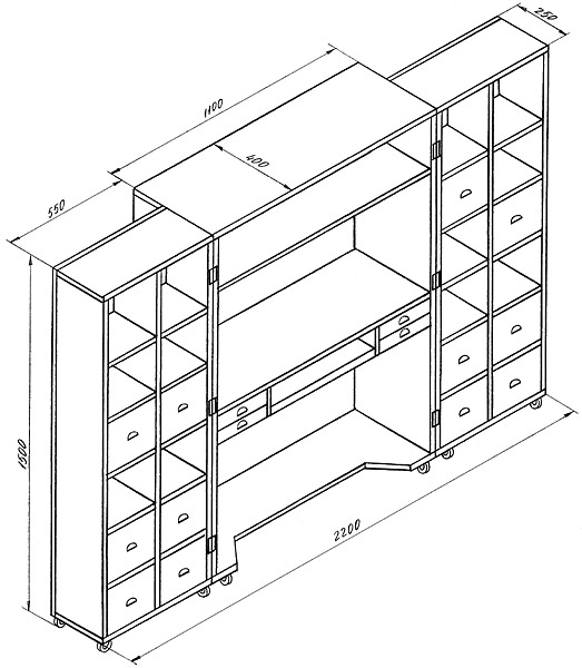

Технология изготовления и сборки мебели следующая
- Вырежьте деревянные панели в соответствии с вашим вариантом мебели, частично установив на панелях крепеж (оставшуюся часть
- при сборке). - Сборку осуществляйте на ровном полу, чтобы не повредить и не поцарапать деревянные панели.
- Сборку каждой секции производите в горизонтальном положении (секция «лежит» на полу), соединяя горизонтальные деревянные панели с вертикальными. Причем центральная секция лежит лицевой стороной вниз (так будет удобнее закрепить заднюю стенку).
- Перед установкой с помощью угольника выставьте угол 90
между вертикальными и горизонтальными панелями (пока не закреплена задняя стенка, собранная секция имеет некоторую подвижность). - Крепление роликов, сборку ящиков и выдвижных плоскостей делайте отдельно.
- Затем поднимите секцию в вертикальное положение, установите ящики и выдвижные плоскости.
- Сборку боковой секции производите аналогично, но лицевой стороной вверх, так как заднюю панель нужно закрепить изнутри с помощью специальных крепежных деталей.
- Поднимите секции, установите ящики.
- Соедините все три секции между собой с помощью петель. На боковых секциях установите ручки.
