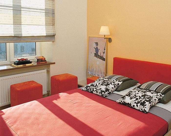

Скажите: Cheese!Возле "сырной" стены расположен бар. Вдлинный комод, выполненный на заказ, встроен мини-холодильник для напитков, на полках за раздвижными дверцами стоят бокалы: когда все гости в сборе, хозяевам не надо бегать за угощением в кухню, а столешница комода вполне заменяет барную стойку Скажите: Cheese!Вид от входной двери: слева- зеркальные дверцы шкафа-купе. Проем в торцевой стене гостиной ведет в тамбур, куда выходят двери спальни и кабинета Скажите: Cheese!Формы трех потолочных светильников в кухне перекликаются с отверстиями "сырной" стены. Темно-коричневая столешница и часть фасадов кухни смягчают буйство ярких красок Скажите: Cheese!В спальне применили тот же прием, что и в гостиной: одну стену (у изголовья кровати) покрыли сочной персиковой краской. Остальные стены спокойного тона, но вся комната кажется яркой. Персиковая стена, красная мебель и эффектное покрывало дают сочные цветные рефлексы. Окно, напротив, оформлено нарочито нейтральной римской шторой. На стенах- сдержанные постеры (репринты ретроплакатов) Скажите: Cheese!В ванной за входной дверью аккуратно вписан шкафчик со стиральной машиной и полками для банных принадлежностей и хозяйственных предметов. Его закрывают двери из матового стекла, а боковая стенка выкрашена в цвет тен Скажите: Cheese!В ванной только часть стен выкрашена в оранжевый цвет. Остальные поверхности облицованы кремовой плиткой. Два зеркала над раковиной по форме перекликаются с "сырными дырками" Скажите: Cheese!Кабинет по колориту не похож на всю остальную квартиру. Его гамма спокойная, светло-голубая, такая идеально подойдет для работы. Угловая столешница- хорошая альтернатива привычному письменному столу. Здесь найдется место для компьютера и для нужных деловых бумаг. Вглубине комнаты- складной диван для отдыха и для припозднившихся гостей Скажите: Cheese!План до перепланировки Скажите: Cheese!План после перепланировки

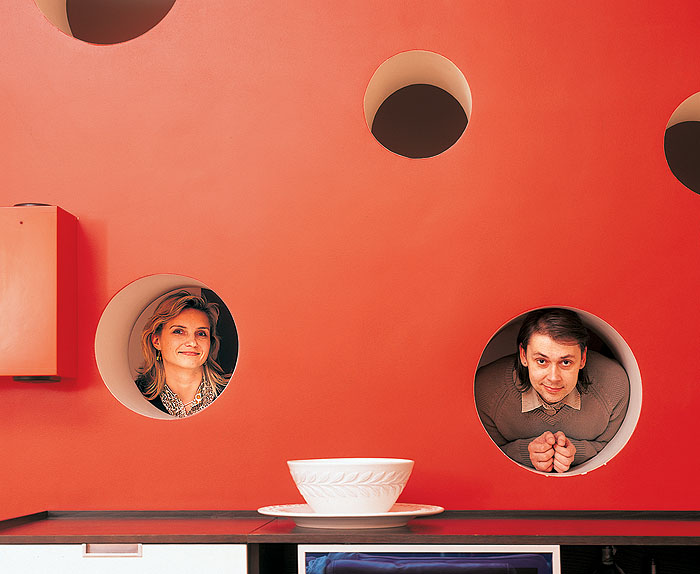

Как делали «сырную» стену
Скажите: Cheese!

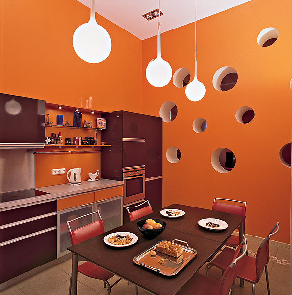

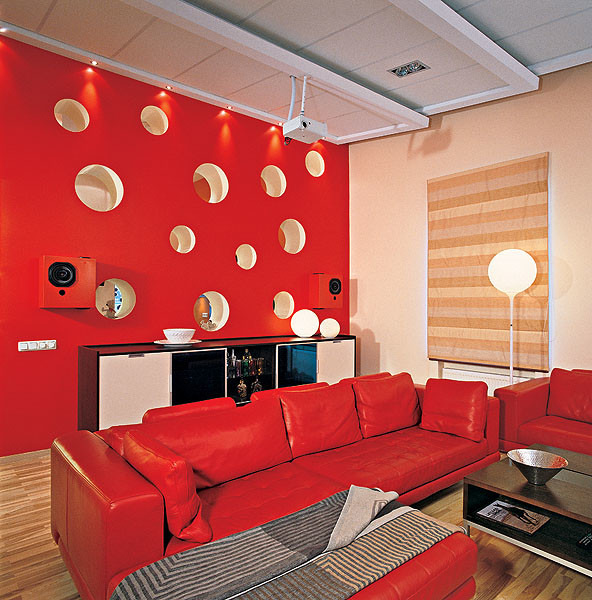

Между собой авторы так и называли эту квартиру- "сыр". Стена в гостиной и правда напоминает кусок маасдама. Но визуальной шуткой замысел отнюдь не ограничивался. "Дырявая" стена объединяет большую комнату и кухню. Хозяйка хотела, чтобы они стали единым пространством. Последнее оказалось невозможно: стена- несущая. Тогда решили сделать в ней круглые отверстия (после предварительного согласования). Технически это было непросто. Вначале в верхней части укрепили железобетонные перемычки. 12"дырок" трех разных диаметров (30, 40 и 50см) расположили хаотично. Каждую вырезали специальной фрезой по бетону (с алмазным напылением). Фреза режет ровно, стена не трескается, и устойчивость несущей конструкции не нарушается. Получилось удачно: гости могут общаться, находясь в разных помещениях, а хозяйка во время готовки не чувствует себя одиноко. Ктому же в результате этого улучшена акустика в гостиной. Ачтобы ароматы от плиты не распространялись по квартире, установили мощную вытяжку, работающую по приточно-вытяжной схеме. Она не очищает воздух, а выбрасывает его в вентиляцию. Стенки отверстий окрасили в белый цвет- так они заметнее на оранжевом и красном фоне.

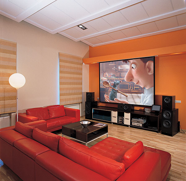

В гостиной, где установлен домашний кинотеатр, нужно было решить сразу две задачи. Во-первых, изолировать помещение от соседней спальни. Во-вторых, добиться хорошего качества звука. Ксчастью, высота потолка (4,8м) позволила справиться с этим без ущерба для интерьера. Под потолком и на полу создали особую конструкцию для звукоизоляции. Она напоминает бутерброд: слои минеральной ваты Rockwool (Дания) и гипсокартона в ней перемежаются с пустотами. Проходя через них, звуковые волны меняют направление и гасятся. Паркетную доску уложили так, чтобы между полом и стенами был зазор примерно в 1см (его заполнили пенопластом и закрыли плинтусами). Благодаря этому звуковые волны от напольных колонок не передаются стенам. Стены гостиной не граничат с соседними квартирами, и их не стали дополнительно "одевать". Для улучшения звучания под потолком прикрепили акустические панели. Чтобы звук распределялся равномерно и был объемным, потолку придали ступенчатую форму. Врезультате его высота уменьшилась на 60см. Важное условие грамотно выстроенной акустики- незамкнутое пространство. Здесь оказались кстати отверстия в «сырной» стене.

Активный красный цвет также повлиял на настроение. Раминта и Кристионас решили именно на нем сделать акцент. Красный оживляет и питает своей энергией. Ктому же, по мнению авторов проекта, этот цвет идеально отражает темперамент молодых хозяев. Красным- чистого, дружественного оттенка- окрасили стену, отделяющую гостиную от кухни. Втон этой краске заказали мягкую кожаную мебель. Противоположная стена, у которой стоит аппаратура, стала оранжевой. По сравнению с красным данный цвет выглядит более спокойно и солнечно, но не менее празднично. Врезультате кажется, что вся комната цветная, хотя это не так. Архитектор и дизайнер избегали "передозировки", и поэтому остальные стены- легкого кремового оттенка, почти бесцветные. Они окрашиваются рефлексами от своих интенсивных по тону «соседей».
Впротивовес насыщенным краскам выбран и светлый пол. Авторы проекта остановились на паркете из ясеня- дерева, очень популярного в Литве. Но взяли ясень не отборный и однотонный, а натуральный, в полоску. Он радует глаз своей пестротой. Рисунок римских штор на окнах- забавная «рифма» к полосатому полу.
Скажите: Cheese! Кухня- самое живое и веселое помещение квартиры. Здесь смешиваются два солнечных цвета- красный и оранжевый. Римские шторы с крупным рисунком выглядят как декоративные панно. Яркий узор скрывает скучноватый вид на близко стоящий напротив жилой домПо такому же принципу- ударный яркий цвет плюс спокойный фон- оформлена кухня, второе по значимости помещение для общения. Две стены и даже часть фасадов- желто-оранжевые. Зато пол нейтрального песочного цвета, а сам комплект мебели- темно-коричневый. Хотя хозяйка пока не часто готовит, здесь есть все, что может понадобиться: и встроенная техника, и множество ящиков, и открытые полки. Кухня, как и почти вся мебель в квартире (кроме диванов и обеденной группы), выполнена по эскизам авторов проекта в их собственной фирме. Смешные шторы в разноцветных «кляксах» добавляют милой несерьезности.

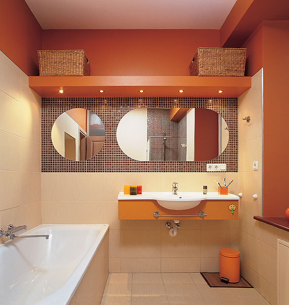

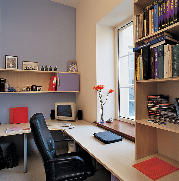

Ироничная и яркая эстетика поп-арта проявляется и в приватной половине квартиры. Спальня- небольшая и теплая, в персиковых тонах, изголовье кровати, покрывало, пуфы- огненные. Вванной опять встречаем оранжевый с желтым. Даже кабинет «цветной», хотя тональность его более спокойная, скандинавская, построенная на сочетании светлого дерева и голубого цвета.

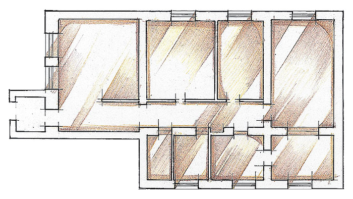

Дом старый, кирпичный, построен еще в конце XIXв., стоит он в самом центре города. Лет 40 назад его полностью реконструировали. Втот период большие квартиры "нарезали" на коммуналки, возведя тоненькие, по 10см, перегородки. Мы все их снесли, оставив только несущие стены. Потолок и пол разобрали до железобетонных перекрытий. Состояние жилища было плохим: пришлось менять и систему отопления, и электропроводку.

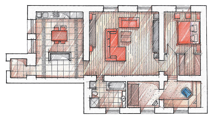

Планировку мы решили сделать привычную европейскую: открытую парадную часть дополнили отгороженной от посторонних взглядов зоной сна. Общая площадь квартиры- 105м2, места хватает, так что особенных сложностей не возникло. При входе устроили небольшую прихожую, сразу за ней расположены кухня и гостиная. Из-за несущей стены полностью объединить их не удалось, поэтому мы придумали оригинальную стенку с отверстиями и оставили эти помещения без дверей. Асами дверные проемы расширили и приподняли: их высота- 3м вместо стандартных 2,1м.
Из гостиной можно пройти в приватную половину квартиры. Здесь находятся кабинет для занятий с дополнительной гостевой комнатой и скромная спальня с примыкающей гардеробной. Она очень удобна и вместительна. Высота потолка в квартире грандиозная: целых 4,8м. Вгардеробной она использована целиком, до самого верха, к тому же там есть подъемный механизм и выдвижная гладильная доска. Вэту комнату удалось убрать множество вещей, чтобы оставить на виду лишь сувениры и дать простор дизайнерским идеям. Жить в квартире ее владельцам очень комфортно, а это, конечно, главное.
