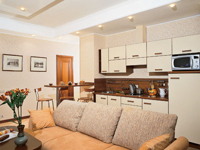

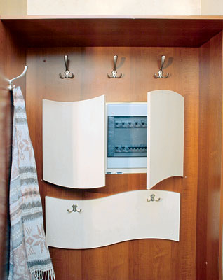

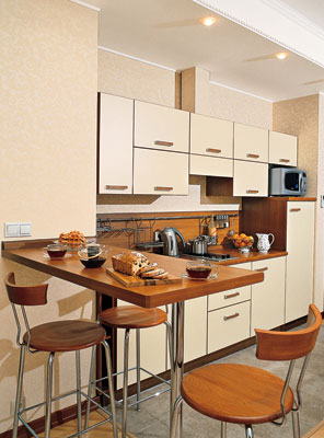

Легкое настроение прошедшего времениПотайное место для электрического щитка было предусмотрено в мебели для прихожей (Mr.DOORS). Декоративную дверцу обычно скрывает верхняя одежда Легкое настроение прошедшего времениВместо традиционной керамической плитки кухонный "фартук" декорирован ламинированной панелью цвета темной вишни. Актуальное решение: панель не доведена до навесных шкафчиков примерно на 1/4, что позволяет сохранить пропорциональное соотношение темного и светлого. Небольшой столик барного типа, за которым можно быстро перекусить, служит прозрачной границей между гостиной и коридором Легкое настроение прошедшего времениВ миниатюрной кухне вытяжка над варочной панелью спрятана в верхний шкафчик и практически незаметна Легкое настроение прошедшего времениДекоративная ниша у окна как нельзя лучше замаскировала выступ несущей колонны Легкое настроение прошедшего времениВ стене коридора находится кирпичный короб, где спрятаны стояки водопровода и канализации. Для улучшения звукоизоляции ревизионное окно закрывается дверцей из пластикового оконного профиля с пенополиурета-

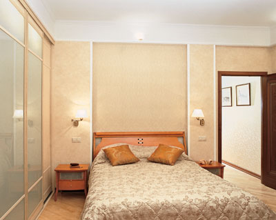

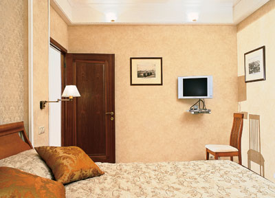

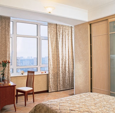

новым заполнением Легкое настроение прошедшего времениВ декоре потолка легкие фальшбалки из гипсокартона успешно заменили тяжелый гипс и скрыли электропроводку Легкое настроение прошедшего времениИзголовье кровати вписано в неглубокую нишу, придающую завершенность архитектурной композиции спальни. Рисунок обоев в нише специально подобран так, чтобы усилить впечатление старомосковского стиля. Впростенках у изголовья спрятана электропроводка Легкое настроение прошедшего времениВ спальне прекрасная инсоляция обеспечивается благодаря большому окну. При желании его можно полностью затемнить так называемыми японскими шторами. Из окна открывается панорама современной Москвы. Она эффектно контрастирует с изображениями старой столицы на фотографиях, украшающих стены квартиры. За фальшбалкой на потолке скрыт несущий ригель Легкое настроение прошедшего времениТуалетный столик буквально залит светом из окна. Для большего удобства над зеркалом помещен настенный светильник Легкое настроение прошедшего времениЭкран плазменной панели телевизора, закрепленного на стене спальни, соответствует размеру рамок фотографий, становясь, таким образом, тоже своеобразной рамой, но уже современной жизни. Дверь в спальню (LUVIPOL), как и все межкомнатные двери в квартире, снаружи покрыта шпоном красного дерева. Ее поверхность гладкая и теплая на ощупь- результат особой технологии отделки Легкое настроение прошедшего времениПлан до переустройства Легкое настроение прошедшего времениПлан после переустройства

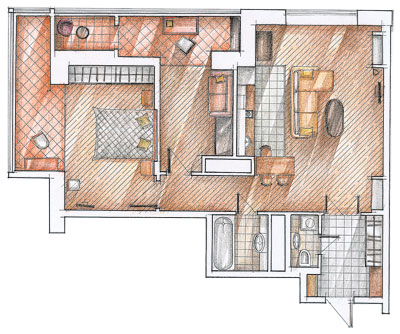

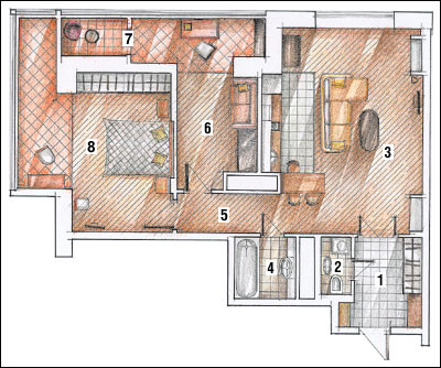

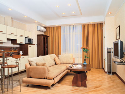

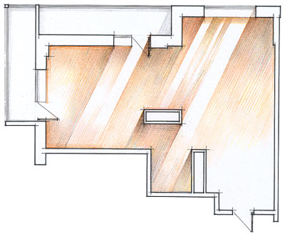

Легкое настроение прошедшего времениТочечные светильники, расположенные по всему периметру гостиной и вмонтированные в центральную подвесную конструкцию потолка, обеспечивают равномерное освещение Изначально квартира общей площадью 64м2, расположенная в монолитном доме, представляла собой единое пространство, в котором имелись только два кирпичных короба с коммуникациями.
Хозяева- супружеская пара- желали, чтобы их жилище обязательно включало в себя две изолированные комнаты, а также просторную гостиную, в которую входили бы зоны кухни и столовой. Воформлении квартиры им также хотелось использовать фотографии старой Москвы, что и стало отправной точкой для дизайнерских поисков.

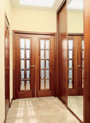

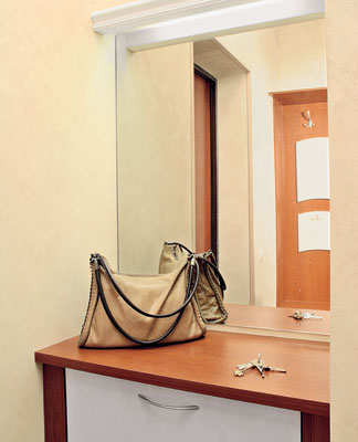

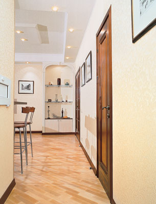

Впервоначальном проекте планировки было задано расположение комнат: гостиная- внушительных размеров помещение, следующее прямо за прихожей, рядом- кабинет, а за ним- спальня. Ванная комната и туалет планировались раздельными, расположенными по разные стороны стояка, который находится возле входной двери. Апрямоугольный кирпичный короб, Легкое настроение прошедшего времениЗеркальные двери встроенного шкафа зрительно расширяют пространство прихожей скрывающий техническую шахту, превращался в своего рода "направляющую" будущего коридора. Впринципе планировка выглядела вполне удачной. Смущало одно: спальня и кабинет получались не такими просторными, как хотели хозяева.

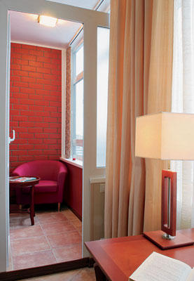

Впоисках дополнительной площади обратились к уже остекленным лоджиям. После получения разрешения на их присоединение к пространству квартиры размеры кабинета и спальни заметно увеличились. Технологически это не вызывало трудностей, так как не затрагивало несущих конструкций. Потребовалось лишь разобрать подоконные части проемов, выходящих на лоджии.

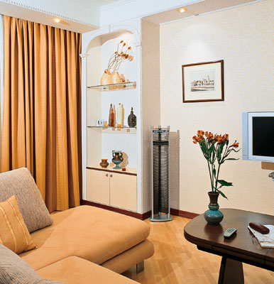

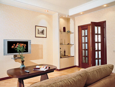

Легкое настроение прошедшего времениСветло-сливочные обои на стенах, декоративные ниши, мебель цвета темной вишни и красного дерева, потолки с лепниной из полиуретана и старые черно-белые фотографии городских пейзажей на пожелтевшей бумаге создали в этой современной квартире атмосферу старомосковского стиля В современных монолитных домах часто приходится сталкиваться с проблемой выступающих из стен несущих колонн, которые доставляют дизайнерам немало хлопот, но и становятся своеобразным стимулом для генерирования идей. Эта квартира не была исключением.
Вгостиной имелся выступающий из стены участок несущей колонны. Его решили замаскировать с помощью декоративной ниши, конструкцию которой выполнили из пазогребневых блоков и гипсокартона. Внише предусмотрели стеклянные полочки, а в нижней части встроили тумбу Mr.DOORS (Россия). Фасад оформлен в виде арки с полиуретановым молдингом. Для законченности композиции точно такую же нишу выполнили в противоположном конце стены. Вторая ниша, естественно, получилась на несколько сантиметров глубже, однако непосвященному человеку заметить разницу практически невозможно. Высоту обеих ниш рассчитали таким образом, чтобы она соответствовала размерам стандартных декоративных полиуретановых элементов. Аостававшееся сверху пространство обыграли местным понижением потолка, оформленным в духе сталинских высоток- в виде фальшбалок из гипсокартона, которые протянуты по периметру всего помещения. Внутри этих фальшбалок скрывается от посторонних глаз электропроводка- в монолитных домах нет возможности штрабить стены, поэтому электрические сети проводят либо под подшивным потолком, либо в стяжке, либо прячут в декоративные короба у стен.

Легкое настроение прошедшего времениРядом с кабинетом устроена небольшая и уютная зона отдыха, которая практически полностью изолирована от остальных помещений. Стены отделаны искусственным камнем Ограждающие конструкции бывших лоджий тщательно утеплили. Для этого использовали экструдированный пенополистирол толщиной 50мм. Между ним и наружными стенами проложили супердиффузионную мембрану Utavek (JUTA, Чехия) и слой минеральной ваты URSA (Россия) толщиной 100мм, который был сжат вдвое. Витоге общая толщина утепления составила 100мм. Для обогрева квартиры выбрали алюминиевые радиаторы Elegance с терморегуляторами FAR (Италия). На присоединенных лоджиях оборудовали электрические теплые полы "Теплолюкс" (ССТ, Россия). Согласно общестроительной практике для обеспечения оптимального комфорта мощность системы дополнительного отопления определяется из расчета 1кВт на 10м2 площади. Так как площадь лоджий соответственно 6,5 и 7,5м2, мощность электроотопительной системы на каждом участке составила 0,6кВт.

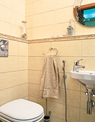

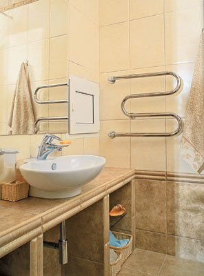

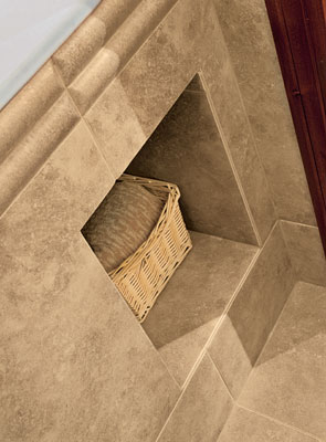

Легкое настроение прошедшего времениУдобный столик под раковиной в ванной комнате выполнен из пазогребневых блоков и облицован керамической плиткой Легкое настроение прошедшего времениЭкран для ванной, как и столик под раковиной, облицован керамической плиткой и декорирован двойным бордюром. Снизу, с обеих сторон, нашлось место для неглубоких ниш, куда помещают банные принадлежности и аксессуары Легкое настроение прошедшего времениПанель, скрывающая водопроводные трубы и систему слива унитаза, наверху переходит в полочку, на которой разместились туалетные принадлежности

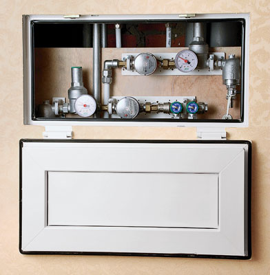

Установка распределительного коллектора, фильтра компл. 60 60

Распределители, фильтры с редукторами, фитинги FAR компл. - 250
