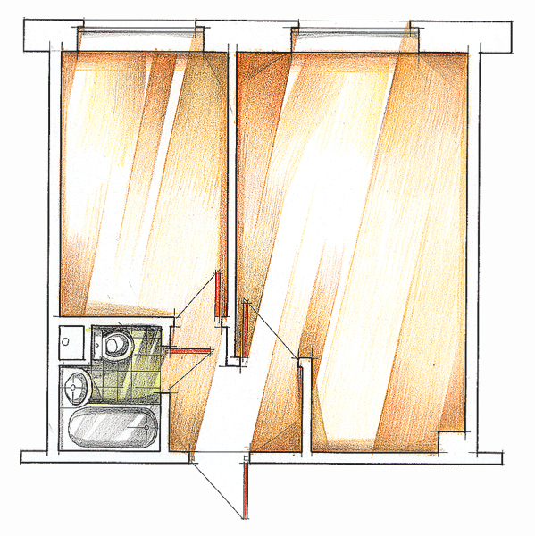

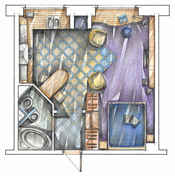

К счастью для хозяина, несущие стены в квартире находятся только по ее периметру. Это позволило снести все внутренние перегородки и выполнить перепланировку буквально с чистого листа. Единственным препятствием стали стояки водоснабжения и канализации, которые при небольшой высоте потолка (2,64м) размещены таким образом, что «мокрые зоны» пришлось оставить на своих местах, что не создало дополнительных проблем.
Взамен маленькой темной прихожей, в которую открывались все двери, дизайнер предложил входную зону с широким порталом, ведущим в студийное пространство. Для лучшей инсоляции прихожей верхнюю часть проема не стали закрывать сплошь, а обозначили декоративной полкой.
Жилое пространство зонировано с помощью цвета и фактуры пола, а также оригинальной конструкции, в которую заключен холодильник, и практичного шкафа-купе, играющего роль перегородки.
Чтобы маленькая квартира казалась просторнее, напольную керамическую плитку уложили по диагонали относительно направления движения от входа. Такой прием позволил зрительно удлинить помещение. Апродуманное сочетание желтой и синей плитки разного формата задало ритм и обозначило границы прихожей, кухни и жилой зоны. Вспальне и в гостиной пол покрыт плиточным ковролином Tarkett. Материал идеален для укладки полов сложной геометрии, так как при использовании в подобных случаях рулонного ковролина остается много отходов (до 50%).

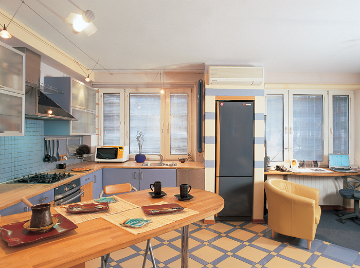

Сразу от входной двери открывается вид на кухню. Требовалось найти некое оригинальное решение, чтобы первое впечатление от знакомства с квартирой было приятным. Сэтой целью дизайнер превратил стандартный двухкамерный холодильник с синим фасадом Electrolux (Швеция) в архитектурный объект, который зонирует пространство, отделяя кухню от гостиной. Для громоздкого предмета бытовой техники был сделан П-образный короб из гипсокартона, декорированный синими и желтыми полосами обоев, наклеенных по горизонтали встык.
Поскольку холодильник выделяет тепло, к задней стенке короба подведен вентиляционный канал. Он проходит над окном и навесными кухонными шкафами к отверстию для естественной вентиляции.

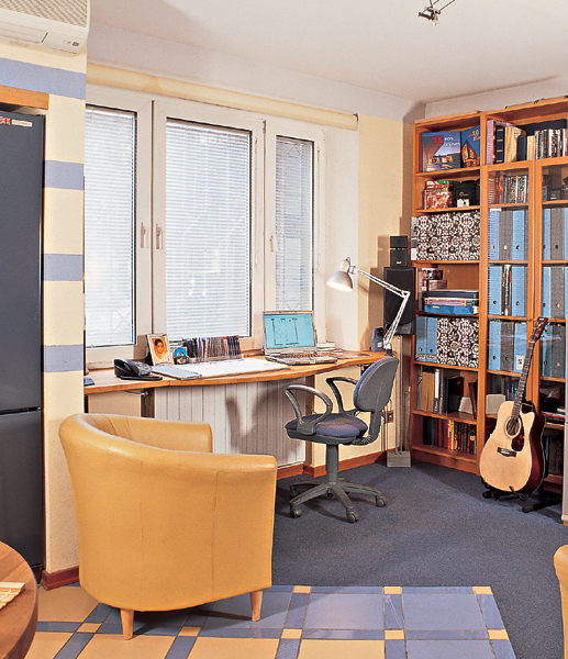

Со стороны кухонной зоны снаружи на стену короба навешен дизайн-радиатор Arbonia (Германия- Швейцария), а внутри проходит труба отопления и уложен слой теплоизоляции Isover ("Изовер", Россия). Теплоизоляция необходима, чтобы предотвратить нагрев стенки холодильника от радиатора. Последний перенесли, поскольку хозяин дома хотел, чтобы кухонная раковина была расположена возле окна, а радиатор препятствовал этому. Пришлось внести и еще одну значительную корректировку: уменьшить оконный проем. Таким образом столешница оказалась на одном уровне с подоконником. Кухонные напольные шкафчики возвышаются над полом на традиционные 900мм, поэтому проем снизу заложили кирпичом на высоту 180мм (согласовав реконструкцию).

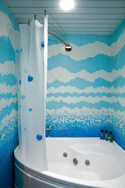

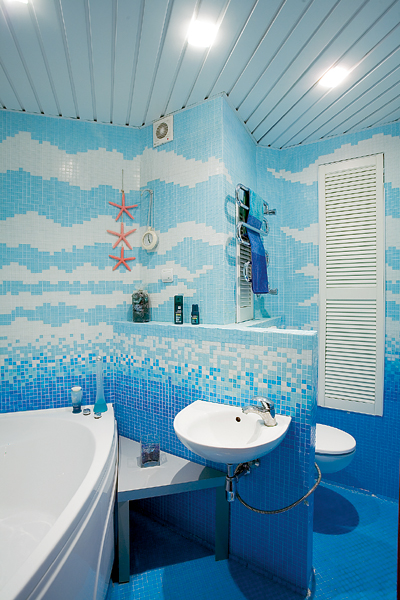

Слева от входа в квартиру расположен санузел. Его площадь увеличили незначительно- всего на 0,8м2. Но стандартному прямоугольному помещению дизайнер предложил придать форму неправильного многоугольника, и это позволило компактно разместить ванну и умывальник, а унитаз отделить перегородкой.

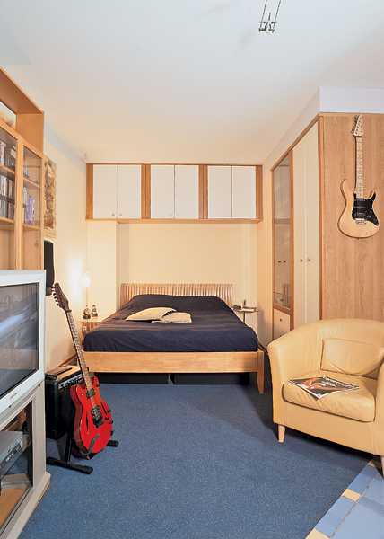

Многофункциональный шкаф-купе с зеркальными раздвижными дверями справа от входа также играет роль перегородки между спальней и прихожей. Строители собрали его из профилей Stanley (Россия) и ламинированных фасадов IKEA (Швеция), значительно сэкономив средства, запланированные на меблировку. Шкаф очень удобен, поскольку у него рациональная двусторонняя конструкция. Ближайшая к входной двери секция (ширина- 900мм, глубина- 660мм) служит для хранения верхней одежды и крупных предметов. Следующая секция разделена на две части. Одна, глубиной 200мм, открывается из прихожей и предназначена для обуви и аксессуаров (парфюмерии, очков, ремней). Другая часть этой секции доступна из спальни и оснащена выдвижными ящиками для белья и одежды. За счет того, что глубина шкафа здесь составляет всего 400мм, вещи разложены в один ряд и их легко достать. Наконец, третью секцию шкафа можно открыть только из спальни. Здесь развешены костюмы, рубашки, брюки. Со стороны прихожей стенка этой секции обшита гипсокартоном и оклеена обоями, а торец украшает ламинированная панель из MDF.
Интересно, что третья секция по глубине на 60мм меньше, чем две другие. Этот нюанс позволил добавить сантиметры пространству около барной стойки и отодвинуть опасный угол шкафа с пути следования из прихожей в гостиную. Разница в глубине секций видна только на плане, так как в самой квартире она замаскирована выступами портала, разделяющего прихожую и кухню.
