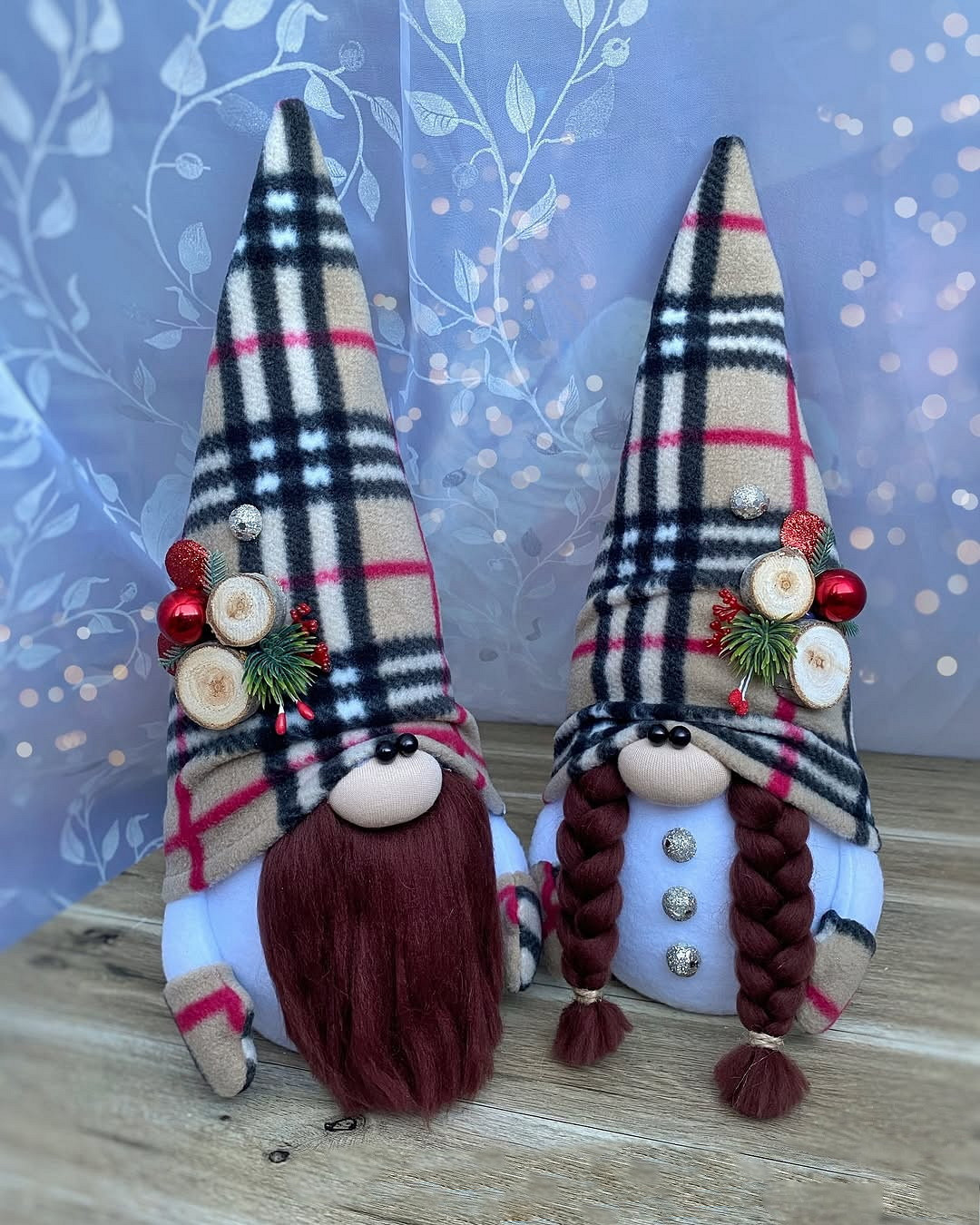

Новогодний гномик своими руками: выкройка, пошаговая инструкция и важные советы
Бородатый гном в высокой шапке в зимние праздники станет симпатичным украшением для дома и приятным подарком для близких. Разбираемся, как его сделать.

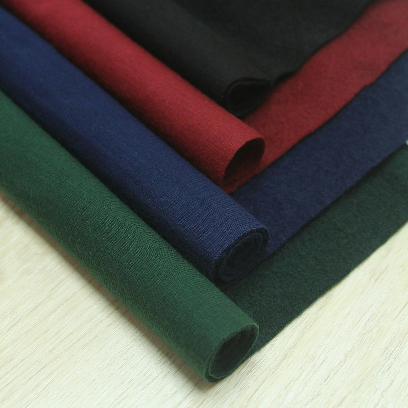

Ткань и мех
Чтобы сделать тряпичного гномика в тематике зимних праздников, первым делом надо подобрать подходящий текстиль.
Pexels
Подойдут самые разные материалы.
  • Флис и фетр. Имеют достаточно плотную, но мягкую текстуру, поэтому они хорошо держат объем и при этом не выглядят жесткими и угловатыми. Кроме того, они не осыпаются при обрезке, а значит, не требуют обработки краев. Вдобавок к этому у них приятная ворсистая фактура, и игрушки из них получаются уютными и приятными на ощупь, что соответствует атмосфере зимних праздников. Обычно из этих тканей делают туловище гнома.
  • Хлопок, лен. Более тонкие и жесткие материалы, которые отлично подойдут для ручек и ножек (если они планируются), носа и других мелких деталей — они получатся не слишком объемными и при этом будут хорошо сохранять форму.
  • Бархат, велюр, атлас. Из этих красивых тканей можно сшить колпак — тогда он будет выглядеть импозантно и нарядно.
В целом, можно взять любые текстильные обрезки и сделать из них своими руками новогоднего гномика на ножках или без. Но некоторых материалов по возможности стоит избегать: скользящих (полиэстер, шелк), очень плотных (экокожа, грубая джинса), сильно осыпающихся по краю (шерсть, шифон) и т.д. Также не подойдут дырчатые и полупрозрачные ткани.

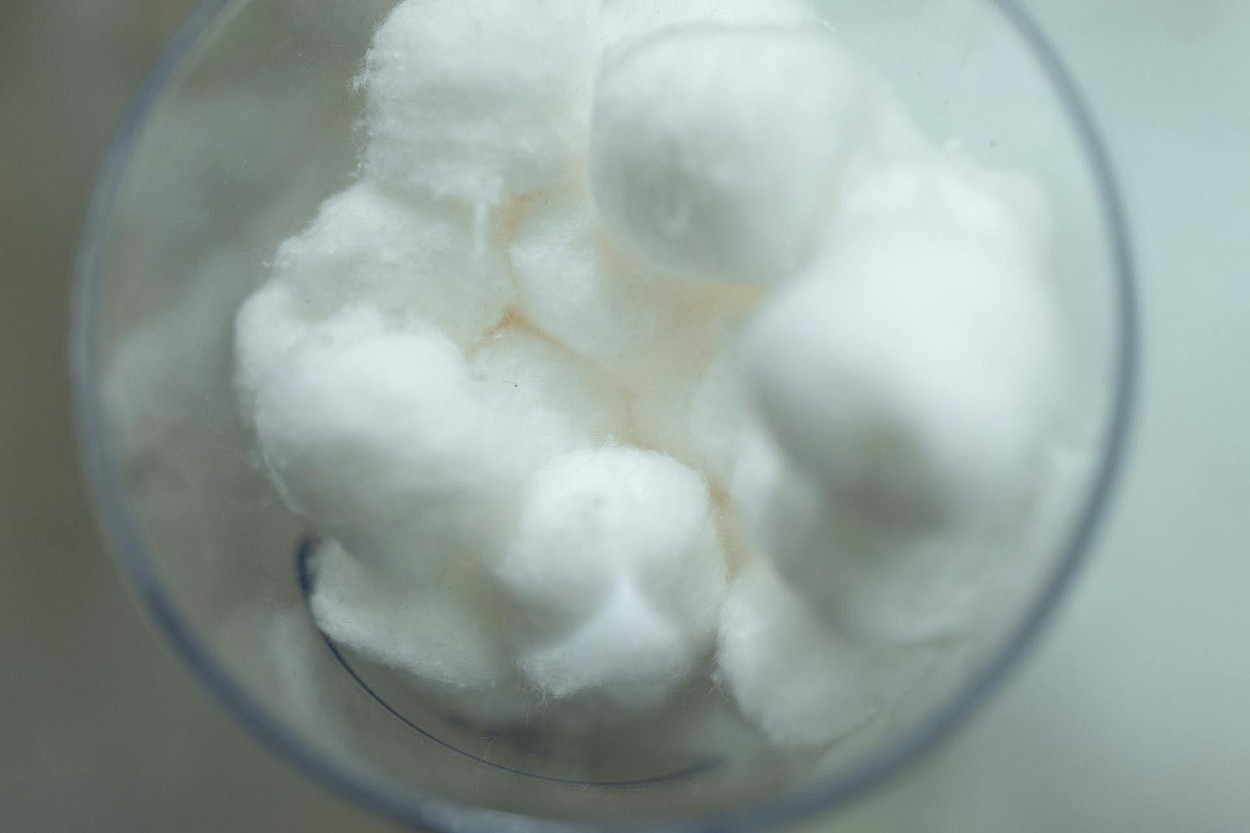

  • Легкий и мягкий наполнитель (синтепон, синтепух и т.д.) понадобится для поделок, которые будут висеть на елке, не пригибая ее ветки к полу, и создавать волшебный новогодний уют.
  • Более плотного и тяжелого гнома можно сделать, если наполнить его обычной ватой, неочищенной шерстью, остатками пряжи, обрезками ткани и т.д. С такими игрушками удобно играть, поэтому их любят дети.
  • Если же фигурка создается в качестве интерьерного аксессуара, то есть, она будет стоять на полке, то наполнитель нужен совсем другой. Он должен быть тяжелым и легко принимать нужную форму. Для этого подойдут любые сыпучие материалы — например, крупа (не слишком мелкая — перловка, пшенка, дробленая кукуруза и т.д.) или сушеный горох.
Еще один плюс набивки сыпучими веществами — эффект антистресс: таких гномов очень приятно сжимать, гладить, перекладывать из руки в руку. Кроме того, можно добавить внутрь ароматические травы или капнуть эфирного масла с любимым запахом, тогда эффект релаксации будет еще более выраженным. Можно совместить два типа наполнителей — на дно насыпать более тяжелую крупу, а сверху положить мягкий материал, например, неочищенную шерсть, чтобы гном был пластичным и принимал красивую форму, но одновременно оставался устойчивым.
Совет: мелкие детали (руки с варежками, ноги с ботиночками и нос) набивают только мягким наполнителем (ватой, синтепухом и т.д.), следя, чтобы они были заполнены максимально плотно.

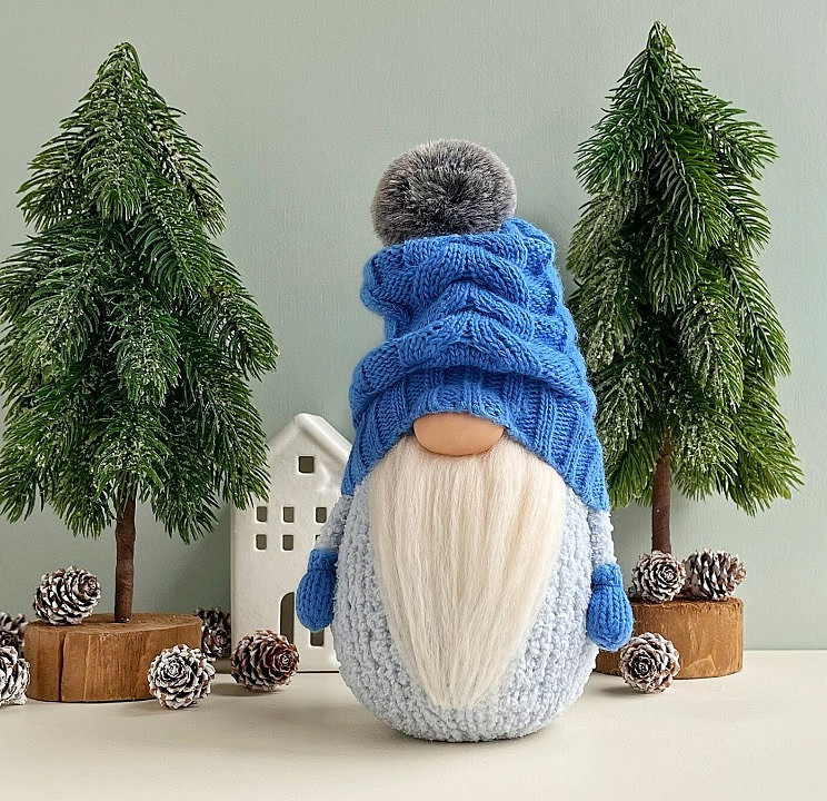

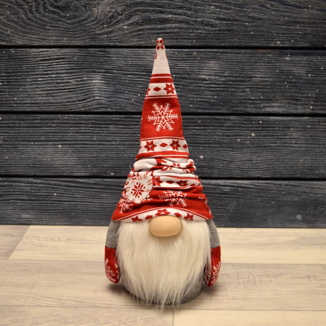

Новогодние гномики своими руками: мастер-класс
Если под рукой есть все необходимое, то создать маленького человечка не составит труда.
Соцсети мастера mishki_malishki_mobile
Как же сделать новогоднюю игрушку в виде сказочного гнома?

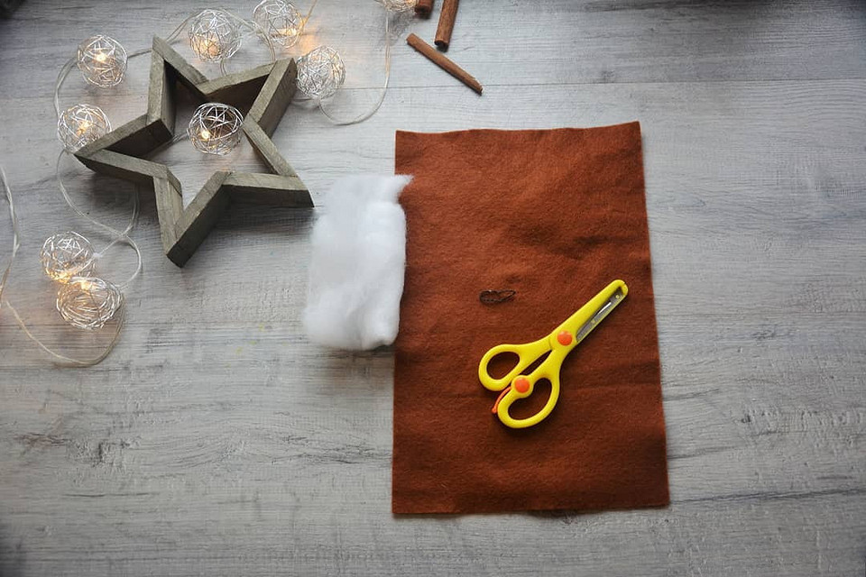

  • Подготовьте все необходимые материалы и инструменты: ткань, мех или шерсть для бороды, большую деревянную бусину для носа, наполнитель, картон, ножницы, нитку с иголкой, портновский мелок и распечатанный и вырезанный шаблон.
  • Перенесите с помощью мелка детали будущего гнома на ткань, добавьте 0,5-1 см припуска на швы (в зависимости от типа ткани — чем сильнее она сыпется, тем больше должны быть припуски) и вырежьте.
  • Сшейте до середины боковые края деталей для туловища (a и b), а затем пришейте его нижний край к круглому основанию. Выверните.
  • Вложите внутрь круг из картона.
  • Сшейте наклонные части туловища (с).
  • Набейте заготовку мягким наполнителем или заполните сыпучим.
  • Зашейте оставшееся отверстие (d).
  • Сшейте детали для рук и варежки, пришейте их друг к другу, а затем к туловищу (к наклонным частям — с и d).

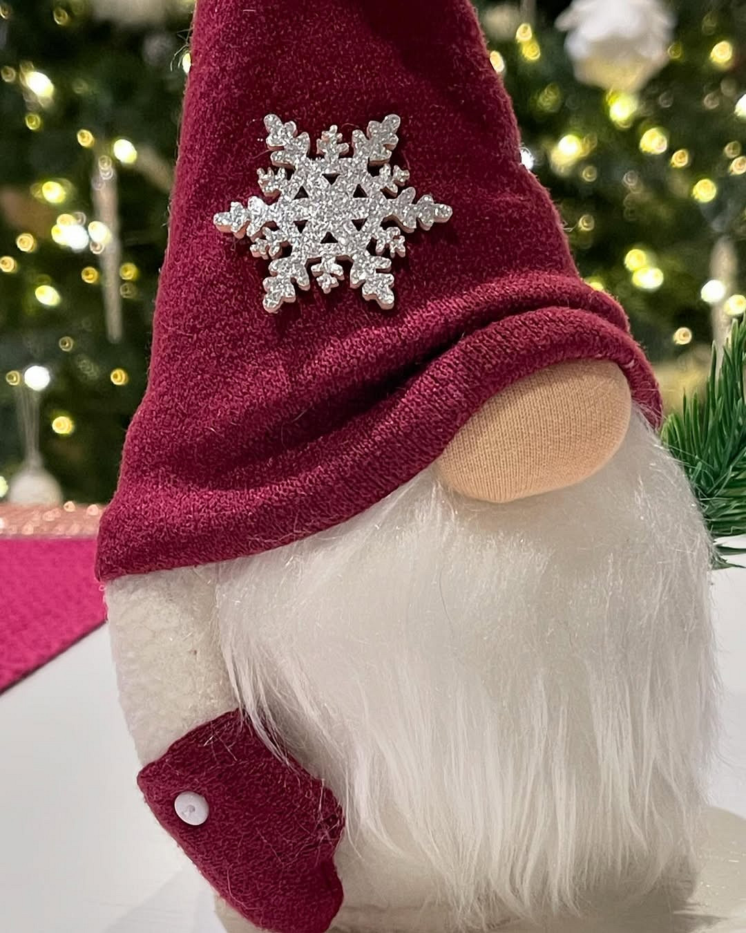

  • Вырежьте из куска меха бороду и приклейте к туловищу (либо замените мех на шерсть для валяния).
  • Сделайте нос. Проще всего приклеить деревянную бусину подходящего размера, но можно отрезать квадратный кусочек ткани телесного цвета размером 5х5 см, вложить в него наполнитель и завязать края, чтобы получился шарик, который затем пришивают над бородой.
  • Сшейте по боковым швам колпак, наденьте его на гнома так, чтобы он доходил до носа и бороды, и пришейте.

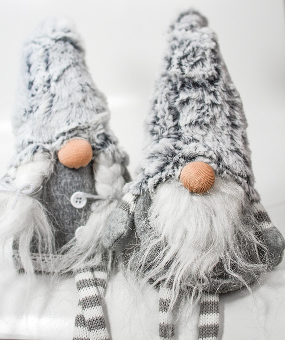

  • При желании можно приделать хендмейд-игрушке ноги. Для этого отрежьте два прямоугольника ткани и каждый из них сшейте по длинному краю. Выверните заготовки, набейте наполнителем и пришейте снизу ботиночки — их можно сделать так же, как и нос (завернуть к кусочек ткани наполнитель, чтобы получился шарик).
Точно так же можно сделать гнома-девочку. Единственная разница будет в том, что вместо бороды под колпак пришиваются косички из шерсти для валяния или пряжи.

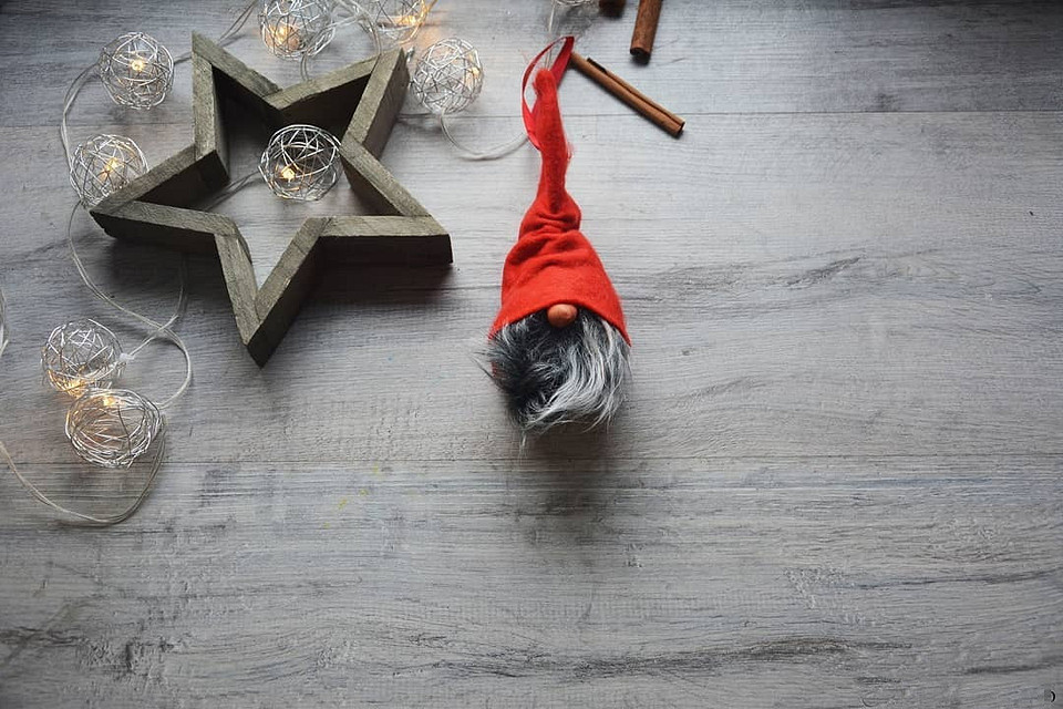

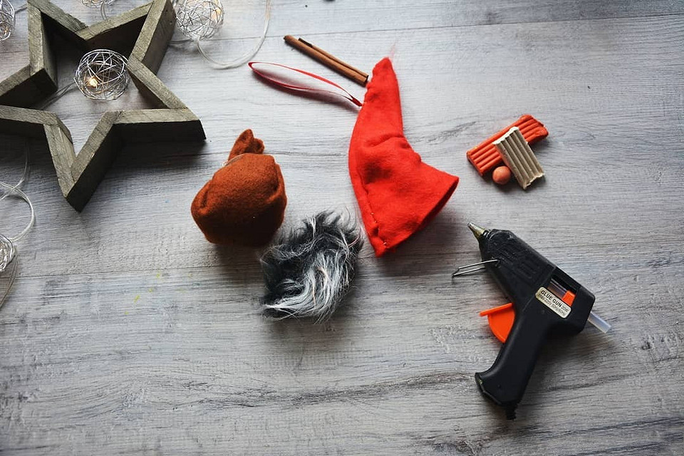

Например, можно сшить его упрощенную версию. Для нее будут нужны 2 куска фетра (разных цветов), длинный искусственный мех, термопистолет, иголка с ниткой, лента, деревянная бусина или пластилин и легкий наполнитель.
Пошаговая инструкция по созданию простого гномика
  • Нарисуйте на бумаге шаблон, как показано на рисунке. Сложите фетр пополам и вырежьте по шаблону. Сшейте по краю.
Соцсети блогера tanyaklimovastudio
  • С обратной от шва стороны сделайте несколько стежков иголкой и потяните нить, чтобы присборить ткань. Получившийся колпак выверните наизнанку, пришейте петельку из ленты.
  • На второй кусок фетра положите наполнитель, аккуратно стяните края и сшейте или завяжите их ниткой. Это будет туловище с головой.
  • Наденьте колпак на голову и зафиксируйте термоклеем.
  • Скатайте шарик из пластилина, чтобы получился нос (либо замените его деревянной бусиной), и приклейте его, а также бороду из меха к гному.

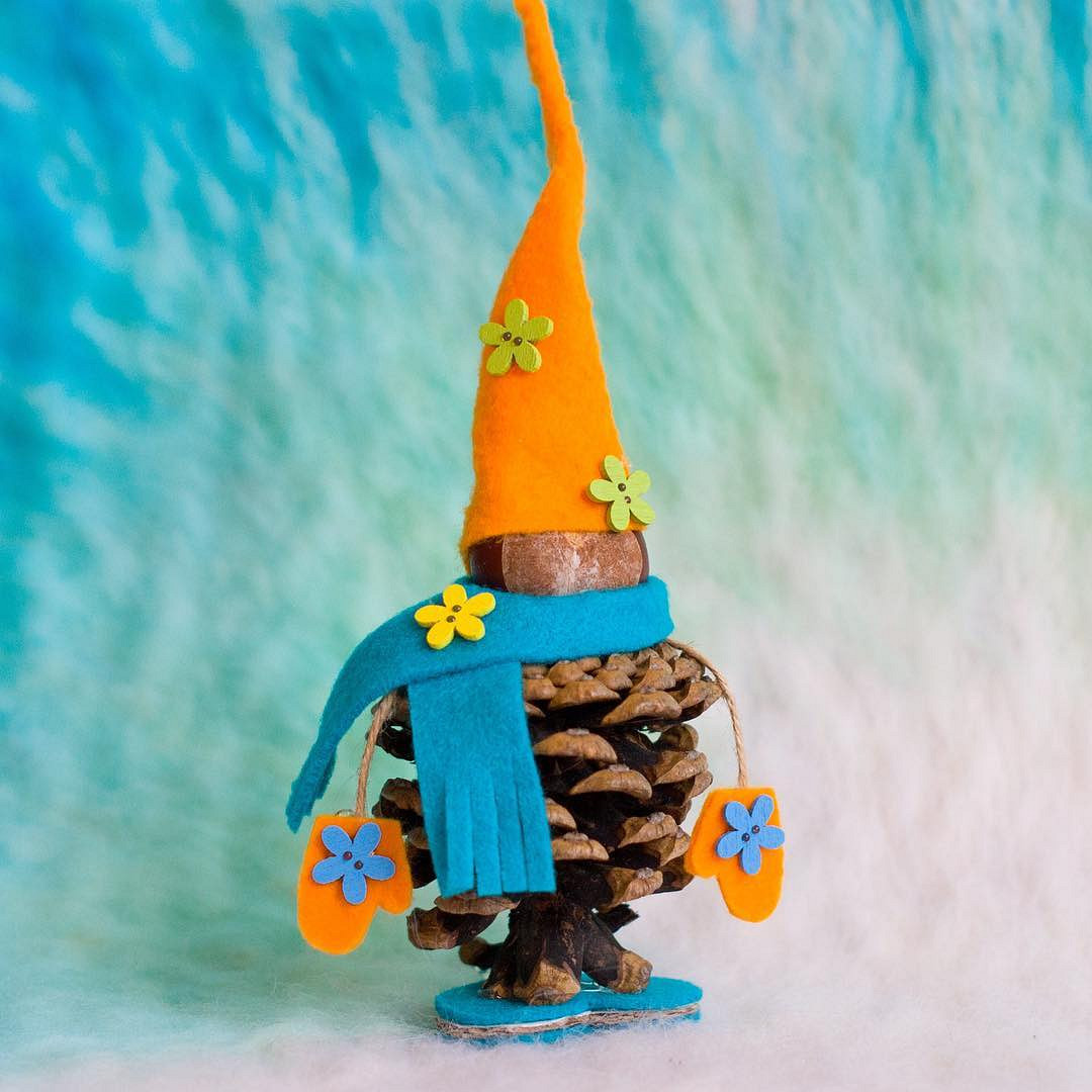

  • Из шишек: приклейте к шишке каштан-голову и бороду из пряжи, наденьте колпак — и игрушка готова.

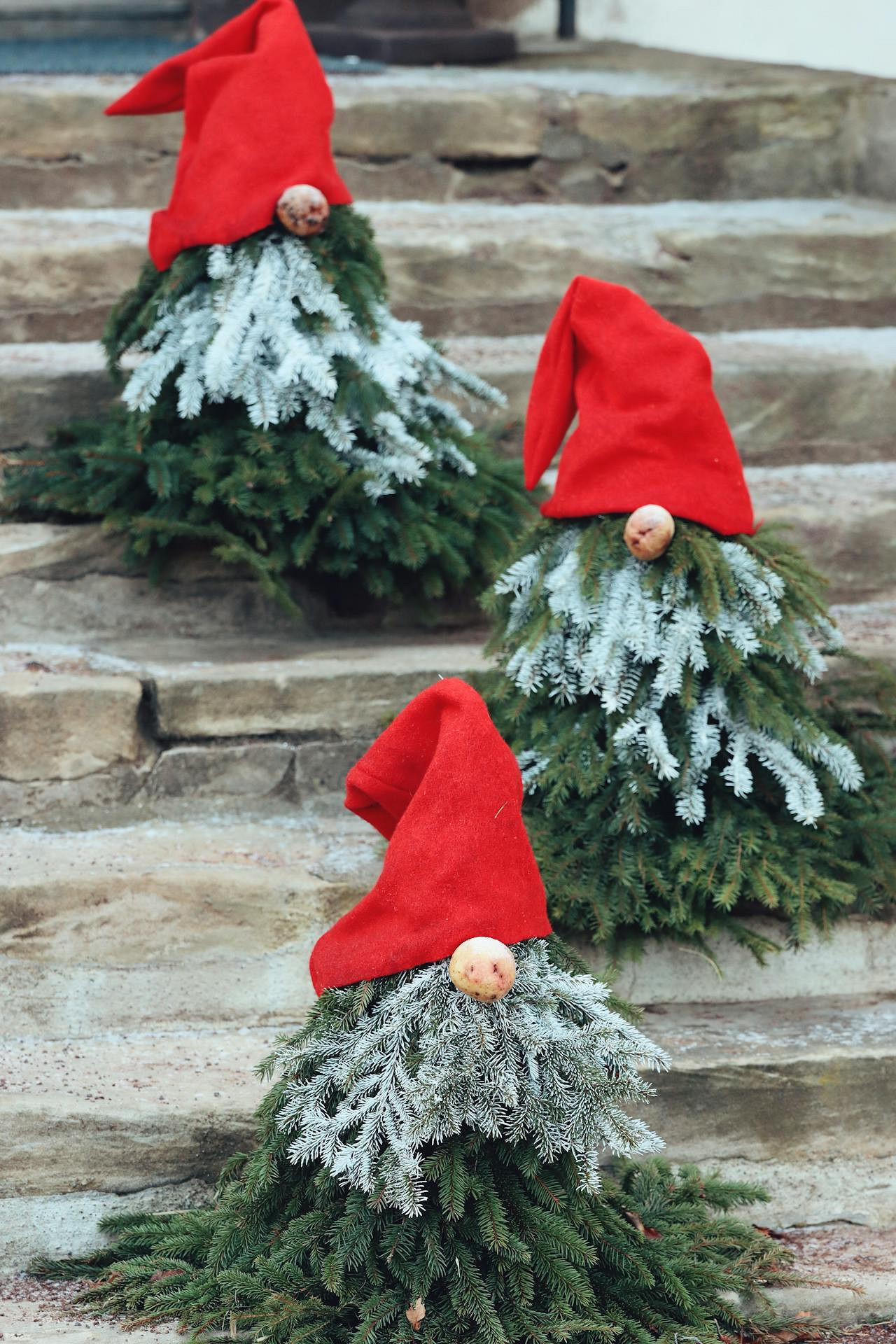

  • Из еловых лапок: свяжите их в букет, переверните вверх ногами и наденьте колпачок.

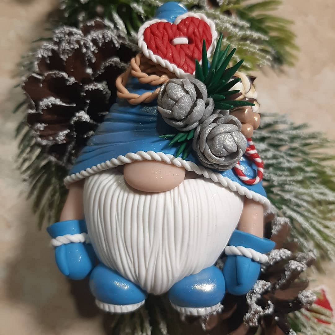

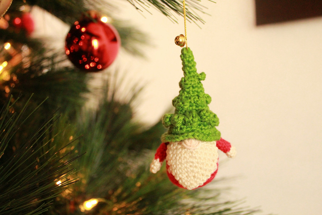

Если вы умеете вязать, то хорошей идеей будет связать игрушку, а не сшить, или сделать самого гнома из большого плотного помпона, а шапку — из красивого шерстяного носка (его надо обрезать на нужную длину и прихватить ниткой, чтобы он не расползался). Для создания маленького человечка подойдут и другие хобби: его можно изготовить из полимерной глины, полиморфуса, сплести из бисера и т.д.
