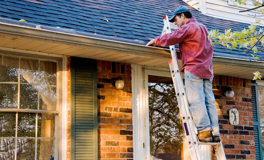

- Весной и осенью проводите профилактический осмотр кровли. При этом обращайте внимание на состояние монтажных проемов, желобов, воронок и водостоков. Проверяйте их на предмет коррозии и пробоин. При осмотре черепицы следите, чтобы не было механических повреждений, смещения рядов, ослабления крепления черепицы к основанию. Помните, что слой плесени или мха на поверхности черепицы – это вовсе не безобидное явление. Такие участки нуждаются в специальной обработке. Если при осмотре вы обнаружите дефекты и повреждения, не пытайтесь решить проблему самостоятельно, а обратитесь за помощью к специалистам.
- Чтобы не допустить избытка влаги на крыше, регулярно следите за состоянием водосточных желобов и воронок, очищайте их по мере загрязнения или используйте специальные решетки для защиты от загрязнения водосточного желоба.

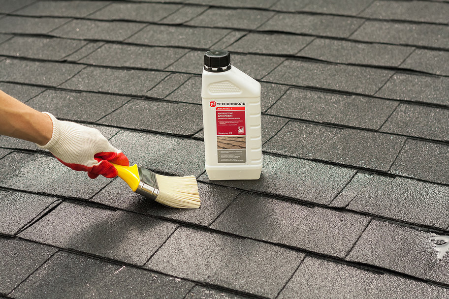

- Чтобы ваша крыша не стала средой обитания мхов, лишайников, водорослей и других растений, два раза в год – весной и осенью проводите обработку антисептиком для кровли. В ассортименте компании ТЕХНОНИКОЛЬ представлен специальный продукт – «Антисептик для кровли» (защита от плесени и мха). Даже одного нанесения антисептика достаточно, чтобы предотвратить биопоражение крыши вашего любимого дома. Концентрат разводят водой в соотношении 1 : 10 и наносят с помощью кисти, губки или распылителя в направлении от конька крыши к карнизному свесу, хорошо увлажняя поверхность. Особенно тщательно нужно обрабатывать кровлю в местах, где наиболее часто разрастаются мхи и лишайники. При этом следите за прогнозом погоды – не проводите антисептическую обработку поверхности, если в течение 24 часов ожидаются осадки!
