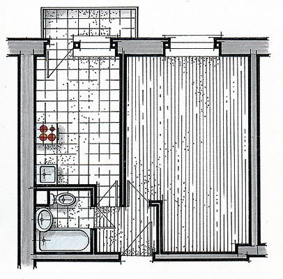

Первой стеной, павшей жертвой перестройки, оказалась та, что рядом с дверью отгораживала небольшой закуток в комнате. Точнее, не вся стена, а только дверной проем в ней.

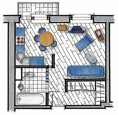

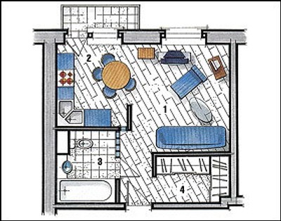

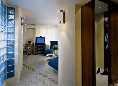

Когда я предложил переделать закуток в гардеробную, жена посмотрела на меня так, как, должно быть, ученики Брунеллески смотрели на мэтра, показывавшего им свеженький проект купола собора в Санта-Мария дель Фьоре. Тогда впервые и появилась мысль о необходимости обмерить все стены, а потом аккуратно вычертить их на миллиметровке. На плане закуток-альков очень быстро превратился в гардеробную, сглотнув несколько метров жилого пространства. Пришлось "воздвигнуть" стену (впоследствии она была сделана из легкого пенобетона), разделяющую зону входа и комнату. Втакой гардеробной можно было аккуратно разместить шкафы-купе вдоль вновь появившейся стены. Кстати пришлись бы в прихожей и зеркальные дверки этих шкафов.

Идею увеличить ванную и туалет за счет коридорчика предложила жена. Ее смущала только необходимость прорубать еще один дверной проем- на кухню из комнаты.
Когда я сказал, что тоже думаю об этом и еще о том, что санузел можно было бы совместить, жена внимательно посмотрела на меня, словно не могла поверить, что в моей голове хватит места для двух мыслей одновременно, и произнесла:
- Вот только возиться не хочется с этим дверным проемом на кухню...

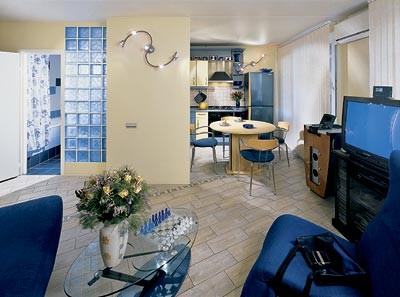

- Согласен,- кивнул я головой.- Гулять так гулять- сносим всю стену. Или почти всю.

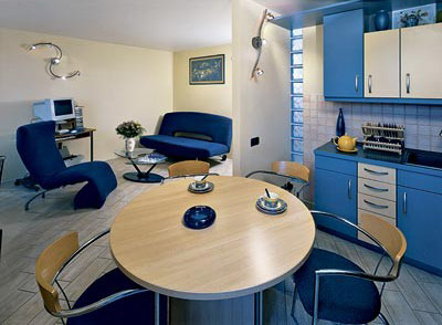

Решение о сносе стены между кухней и комнатой решало проблему кухонного стола в том смысле, что теперь он мог частично заходить в комнату, не загромождая собой практически все свободное пространство кухни.
- Теперь гостям не придется тесниться за столом, не нужно будет покупать второй музыкальный центр и у меня будет меньше стоматологических проблем!- радостно сказала жена.

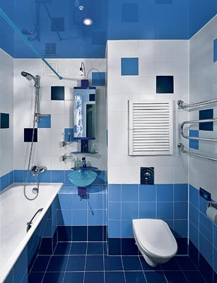

Как-то раз мы проснулись под дружную "дождевую" капель с потолка: соседи сверху нас затопили. Вздулся паркет, потолок покрылся живописными разводами. Но самым неприятным было то, что рецидив не только не исключался, а скорее наоборот. Вот тогда и решено было сделать фальшпотолок. Трудно сказать... То есть сказать-то как раз очень легко, что нам еще не раз пришлось бы погоревать, будь он в конце концов сделан из гипсокартона. Как оказалось (сослов знающих людей), гипсокартон прекрасно набухает при попадании на него воды, корежится и даже ломается. Мы выбрали натяжные потолки, которые успели уже несколько раз спасти квартиру от затопления: они только немного провисают под давлением просочившейся на них воды, а потом приходят рабочие фирмы, установившей потолок, и через тонкий шланг с иглой откачивают накопившуюся жидкость. Идеально ровная поверхность при этом восстанавливается. Кстати, оказалось, что в натяжной потолок запросто врезаются точечные светильники, и этим мы воспользовались при оформлении санузла.

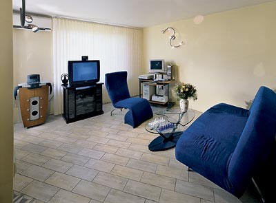

Помимо огорчений разбухший пол принес и некоторую радость открытия: уровень перекрытий позволял опустить его не меньше чем на 10см. Аэто компенсировало бы уменьшение высоты комнаты из-за натяжного потолка. Кроме всего прочего вздутый паркет ускорил созревание мысли о замене его на керамику. Это, в свою очередь, не противоречило нашей тогда еще платонической любви к "теплому полу". Плитку мы подобрали с фактурной поверхностью под "светлое дерево", причем трех разных оттенков. Выкладывали ее в шахматном порядке, чередуя светлые и темные. Вкомнате положили темные одного цвета, в кухне- другого. Но все равно отчетливого зонирования по полу не получилось- он воспринимается как единый. Ия не уверен, что на площади подобных размеров нужно делать по-другому. Авот динамики нам хотелось, и плитку решено было положить не параллельно-перпендикулярно стенам, а под углом к ним. Что же касается величины угла и его направления, то они выбирались так, чтобы «звали» гостя сразу к столу, а не к компьютеру, например.
Ну и наконец- стеклоблоки. Для их использования в декоре не было никакой суровой необходимости, но нам этот материал нравился, и мы искали для него подходящее место. На наш взгляд, он очень уместен при оформлении ванной и кухни. То, что выбор пал на васильковые блоки, определялось не желанием получить обязательно авангардные цветосочетания, не наличием только таких в ближайшем магазине «Кое-что для ремонта всего», а просто понравился этот цвет. Правда, потом пришлось подбирать краску для стен (светло-песчаную), мебель, посуду и прочие детали (нам даже друзья стали дарить синее стекло, а Лев Бартенев отказал свою сине-желтую картину!) так, чтобы стеклоблоки не чувствовали себя одиноко. Ими в конце концов была выложена часть стен санузла со стороны прихожей и кухни. Они так приятно просвечивают, когда в ванной комнате горит свет. Кажется, что пространство не ограничено стеной, а продолжается куда-то туда, за нее.

Вообще, что касается света, то мы решили не вешать люстры. Настенных светильников оказалось более чем достаточно. Мы только отрегулировали оптимальные направления световых потоков. Апри желании сделать обстановку более интимной их можно развернуть на потолок или стену.
Конечно же, без приключений не обошлось. Они начались, когда мы ездили по Москве в поисках материалов, кухонной и мягкой мебели, нанимали рабочих. То есть все, что нам требовалось, удалось найти без труда. Но в одном случае не устраивала цена, а в другом- качество. Вконце концов все уладилось. Сравнительно недорого приобрели даже маленькую бирюзовую раковину в санузел, который решили выложить белым и синим (различных тонов) кафелем- «царство водяного» все-таки.
