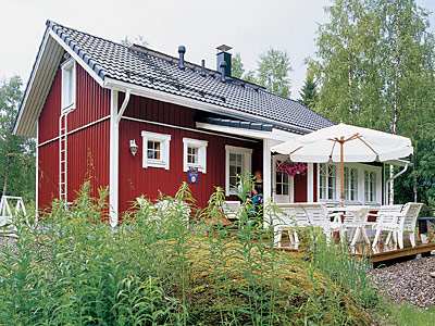

За основу этого типового проекта взят образ традиционного для Финляндии
сельского жилища (черепица ORMAX, Швеция-Финляндия, 26
$/м
2, водосточная система
- 870
$/комплект)
Открытая терраса представляет собой слегка поднятый над уровнем земли дощатый настил без ограждения

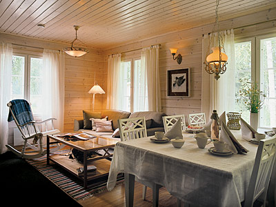

Самое просторное помещение в доме разделено на две зоны: гостиную и столовую (паркет от UPOFLOOR, Финляндия, 40
$/м
2, диван Odessa от WITTMANN, $
7230)
Интерьер гостиной-столовой решен в теплых бежевых тонах
в сочетании с белым цветом (деревянные панели от M-DOMUS, Финляндия, $
400
м
3, светильник над обеденным столом
от MASSIVE (Австрия), $
250)
Камин, облицованный белой керамической плиткой,
напоминает традиционную для финского сельского дома печь (камин Romanssi от UUNISEPAT OY, Финляндия, $
3975)
Деревянная мебель в гостиной-столовой выполнена в сельской стилистике с полной иллюзией кустарного изготовления

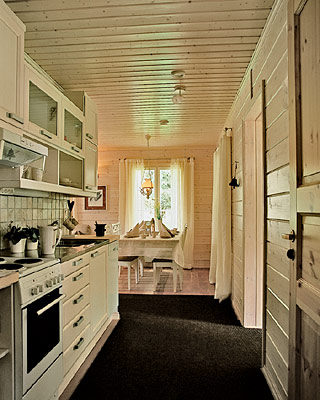

Узкое, вытянутое пространство кухни организовано прагматично
- исключительно как рабочая зона (гарнитур PUUSTELLI, Финляндия, 2030

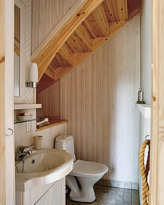

Санузел рядом с хозяйской спальней спрятан под лестницей, ведущей в мансарду (сантехника IDO, Финляндия: унитаз Aniara, $
242; умывальник Shape, $
182)

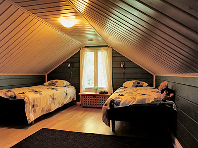

Набор мебели в гостевых комнатах ограничен двумя кроватями и туалетным столиком под окном (половая доска "дуб рустикал" от KARELIA, Финляндия, 44
$/м
2, окна TIIVI, Финляндия, 210
$/м
2)

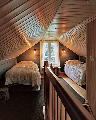

Проблему хранения вещей в мансардном этаже решили за счет пространства, образованного скатами крыши

Загородный дом, о котором пойдет речь, финским можно назвать не условно,
а по праву рождения. Все в нем родом из Суоми, начиная от проекта и кончая дета-лями обстановки. Разве что древесина имеет российское происхождение (свои леса финны берегут). Да еще при выборе бытовой техники предпочтение отдали ведущим мировым маркам
Этот аккуратный, нарядный домик возводили в пригороде Хельсинки, причем очень быстро (процесс занял всего две недели), но тщательно и с полным соблюдением технологии, той самой каркасной, к которой в России отношение пока еще настороженное. Вот, говорят, и надежно, и тепло, и недорого, а душа все-таки просит чего-то монументально-бревенчатого или кирпичного. Между тем до 80% скандинавов, канадцев и североамериканцев в пригородах и сельской местности живут именно в каркасных жилищах и премного ими довольны.
Чудеса технологии
Соседи, невольные свидетели строительства, удивлялись, насколько споро и, главное, аккуратно шла работа. Инемудрено, ведь детали, из которых, как из детского конструктора, собирают каркасный дом, рассчитаны и изготовлены с применением компьютерных технологий. Аэто исключает необходимость их подгонки на месте. На участке даже травяной покров почти не повредили, не говоря уже о кустарниках и деревьях. Причина проста: вся конструкция очень легкая и не требует использования мощной строительной техники. По той же причине и фундамент для дома может быть облегченным. Внашем случае это бетонная плита, уложенная на дренажную подушку и теплоизоляционный слой.
Каркасные панели этого дома сделаны из соснового бруса, причем идеально высушенного в специальных камерах и пропитанного составами, защищающими его от влаги, вредителей, горения. Снаружи панели каркаса обшиты ветрозащитными плитами, а изнутри- деревянными панелями, имитирующими бревенчатые стены. Стены и кровля утеплены изоляцией PAROC из базальтового волокна. Благодаря такому утеплителю и особой конструкционной системе, дом не обменивается теплом с окружающей средой. Это означает, что его обитатели будут чувствовать себя комфортно и зимой, и летом. Да и обогрев жилища обойдется им в два-три раза дешевле, чем, например, деревянного строения. Кстати, межкомнатные перегородки, полы и перекрытия также выполнены по каркасной технологии с утеплителем. Потому в доме нет сквозняков, хорошая звукоизоляция и прекрасный микроклимат в каждом помещении.
Милый образ сельского жилища
Облик дома лишен каких-либо архитектурных изысков и не претендует на индивидуальность. Чтобы охарактеризовать его, достаточно двух слов: простота и функциональность. Аэто, пожалуй, самые важные качества жилища. Привлекательность незамысловатому прямоугольному строению с двухскатной крышей придает колористическое решение: насыщенный темно-красный цвет стен с белой окантовкой, подчеркивающей строгую геометрию объема; серо-голубая черепица на крыше и такой же по тону цоколь фундамента; нарядное белоснежное крыльцо, перекликающееся с белыми рамами больших, вертикально вытянутых окон. Кстати, водосточные трубы и желоба, которые являются необходимыми, но отнюдь не самыми эстетичными атрибутами каждой постройки, в данном случае абсолютно не портят ее внешний вид. Аккуратные, белого цвета, они практически сливаются с окантовкой дома.

Светлый цвет натуральной древесины определил колористическую гамму незатейливого интерьера- сочетание теплых бежевых тонов с белым цветом. Особенно привлекательно это обыграно в гостиной-столовой.
Покрытый белоснежной скатертью обеденный стол окружен белыми деревянными стульями с бежевыми мягкими сиденьями. Вцентре комнаты расположена традиционная для финского сельского дома небольшая печь, облицованная белой керамической плиткой. Вся деревянная мебель выполнена в деревенской стилистике с полной иллюзией ручного, кустарного изготовления.
Вотличие от гостиной узкая вытянутая кухня подчеркнуто функциональна. Из мебели здесь только навесные шкафчики, рабочий стол и стойка мойки. Остальное пространство занимает необходимая в быту техника, в основном производства фирмы SIEMENS.
Все три спальни, оборудованные в доме, обставлены предельно скромно. Вхозяйской, например, из мебели всего лишь две стоящие рядом кровати, маленький туалетный столик и шкаф с распашными створками.
Площадь санузла, примыкающего к хозяйской спальне, настолько мала (1,7м2), что в нем поместились только унитаз, раковина и зеркальный шкафчик над ней. Стены покрыты белой рельефной, а пол- гладкой бежево-сиреневой плиткой.
