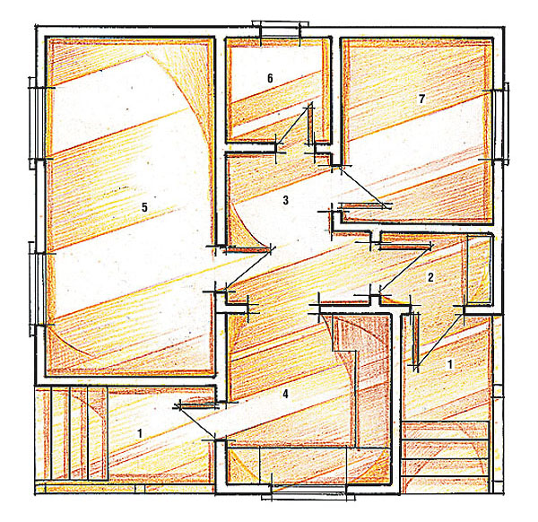

Экспликация первого этажа
План первого этажа 1. Крыльцо..............................2,8м2
2. Тамбур..................................2,3м2
3. Холл......................................5,7м2
4. Кухня....................................8м2
5. Столовая-гостиная..............18,1м2
6. Санузел.................................3,6м2
7. Жилая комната.....................7,6м2

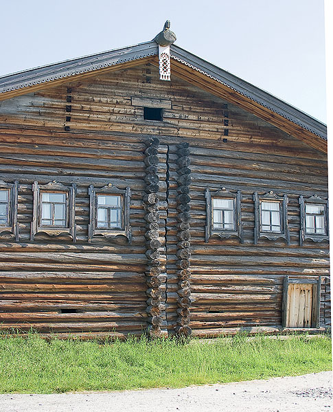

Как «росла» русская изба

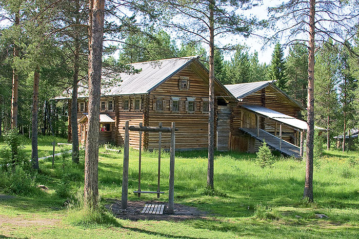

На Руси дерево всегда было самым доступным материалом. Из него строили все- от крепостей и церквей до домов-изб. Как и какие дома возводили наши предки?

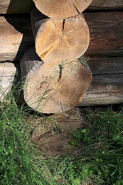

Основа дома. Основой жилой постройки была рубленая клеть- четырехугольный бревенчатый сруб в 12-15 венцов, образуемых четырьмя бревнами. По углам сруба бревна соединяли, используя несколько видов врубок: "в обло", "в лапу" ит.д. (об основных способах выполнения врубок мы рассказали в "ИВД", 2009, №7).

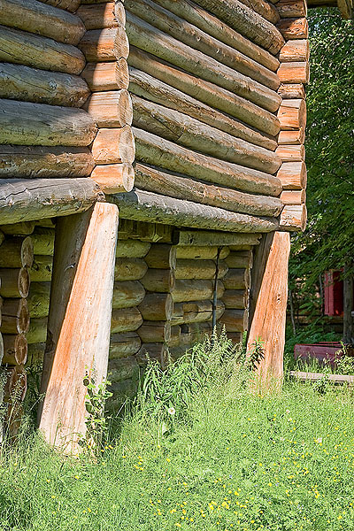

Фундаменты. Ставили такую клеть на фундамент одного из двух типов. Первый тип мы в соответствии с современной терминологией назовем ленточным: под углы, а чаще и по всей длине стен, клали гранитные валуны. Второй условно поименуем столбчатым: под углы сруба и перерубы устанавливали чурбаки большого диаметра- "стулья". Впромежутках между ними возводили стенки из тонких бревен, и в результате под домом возникал так называемый подклет (подызбица): летом его использовали для хозяйственных нужд, а зимой там держали скот. На любой фундамент укладывали гидроизоляцию- толстые пласты бересты.
Стоит отметить, что избы на подклете были характерны для северных районов страны, причем чем севернее, тем выше был подклет.
1-3.Гранитные валуны(1) и деревянные "стулья"(2) располагали под углами и перерубами. Крышу избы крыли тесом "в карту"(3)- доски верхнего ряда прикрывали стыки досок нижнего.
Дома и избы. Теперь опишем конфигурацию домов. Богатые люди ставили шестистенок или дом-крестовик: при его строительстве одновременно с наружными рубили две капитальные внутренние стены (в крестовике внутренние стены пересекаются между собой под прямым углом). Люди зажиточные, имевшие большую семью, строили пятистенок, в котором пятая капитальная стена делила дом на две части. По отношению к этим двум конструкциям мы не зря употребили термин "дом", а не "изба"- именно так уважительно называли подобные строения. Но богатых и зажиточных во все времена было не так много, и подавляющее большинство строили совсем иные дома.

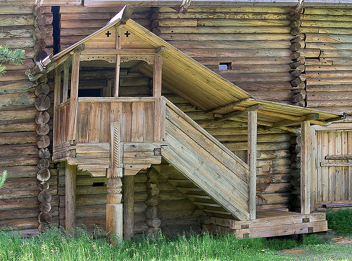

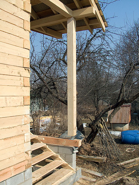

6.Одностолбовое высокое крыльцо ведет в сени, объединяющие летнюю (справа) и зимнюю (слева) части избы. На фотографии отчетливо видно, что стена сеней только пристыкована к срубу зимней избы.

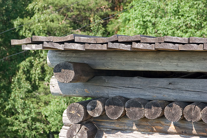

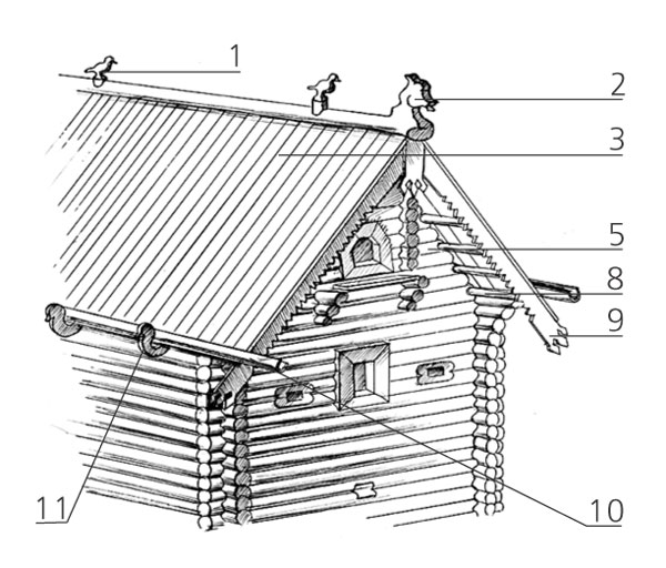

Разборная самцовая кровля (тесовая и на драницах)
За много веков были выработаны оригинальные приемы устройства тесовых кровель, не требовавших ни скоб, ни гвоздей. Начнем с самцовой кровли на курицах. Самцы- это несколько рядов постепенно уменьшавшихся по длине бревен, образующих два треугольных фронтона. Соединяли самцы фронтонов и сами фронтоны между собой бревнами-слегами (во всю длину избы). Их количество зависело от высоты фронтона- каждая слега скрепляет друг с другом два соседних самцовых венца.
Концы слег выступали за пределы фронтонов, образуя основу выпуска кровли. Вдве-три нижние слеги (поперек них) врубали так называемые курицы- нетолстые еловые жерди длиной 1,5-2м с крюками на конце (на крюке традиционно вырезали голову курицы- отсюда и наименование элемента). Курицы устанавливали с определенным шагом, причем так, чтобы концы их нависали над стенами избы, став основой кровельных свесов.
На курицы, подложив бересту, клали бревна с пазами во всю их длину- потоки (водометы, водотечники), или, говоря современным языком, водосточные желоба. Затем поперек слег укладывали нижний ряд тесин кровли, упиравшихся в верхнюю кромку желоба. Поверх них- второй слой тесин, которые были несколько длиннее (их нижняя кромка упиралась в дно желоба). Верхние концы обоих слоев тесин, опиравшиеся на самую верхнюю (князевую) слегу, прижимали тяжелым еловым бревном с выдолбленным по всей длине треугольным желобом. Унего было два названия: "охлупень" (тяжелое бревно громко хлопало при установке на место, а пока его туда положишь- не раз охнешь) и "конек" (именно на нем, а не на верхней слеге вырезали голову коня, служившую оберегом от разных неприятностей). Чтобы охлупень не сдвинулся, его прикрепляли к князевой слеге деревянными стержнями-стамиками с фигурным оголовком. Врезультате получалась сборно-разборная конструкция (как теперь говорят, ремонтопригодная кровля).
Другой вариант тесовой самцовой крыши- кровля на драницах, отличавшаяся от уже описанной тем, что в ней использовали тесины не во всю длину ската, а более короткие. Дело в том, что длинный широкий кровельный тес стоил довольно дорого- доски должны быть практически без сучков, которые могут выпадать или выгнивать. Короткие бессучковые доски получить было и проще, и дешевле. Идаже пилить их не обязательно- достаточно колоть короткие бревна. Принцип создания кровли на драницах весьма сходен с тесовой, но есть и различие: в пазы уложенных на курицы потоков устанавливали в два ряда короткие тесины-драницы, верхний край которых прижимали вторым желобом-потоком (он играл также роль гнета). От сползания его удерживали полубревна-столчины, упиравшиеся в нижний желоб-поток. Далее укладывали новый двухслойный ряд драниц, верхний край которых придавливали третьим желобом. Итак до тех пор, пока не доберутся до верха крыши, где тесины прижмет конек-охлупень.
Любопытно, что при удлинении скатов кровли в случае перестройки-расширения дома тесовую крышу можно было легко трансформировать в кровлю на драницах. Вот эту идею разборной и способной к трансформации кровли и следует использовать при строительстве современного «растущего» дома.
1. Стамик
2. Охлупень, или конек
3. Тесины
4. Драницы
5. Гнет-поток
6. Самцы
7. Столчина
8. Слеги
9. Причелина
10. Поток (желоб, водотечник)
11. Курица (кокора)
После того как в новой части были устроены перекрытия, над старой избой разбирали крышу, создавали над обоими срубами единую каркасную конструкцию, по которой, используя снятые со старой крыши элементы, возводили новую кровлю. Очень может быть, что эта новая кровля была уже не на курицах, а на драницах, зато все снятые со старой крыши детали (тес, курицы, желоба и охлупень) удавалось полностью использовать. Азначит, затраты на новые элементы (тес, слеги, столчины, желоба) сводились к минимуму, как и сроки монтажа. Иникакие сезонные подвижки грунта каркасной кровле, укрывающей две избы (точнее, такое сооружение считалось одной избой и носило оригинальное название- "двойня"), были не страшны- она жила как бы сама по себе, поскольку только держалась за срубы. Вновой половине избы устанавливали свою печь- подтопок. Из одной части дома в другую можно было попасть через пристраиваемые вдоль заднего фасада общие сени.

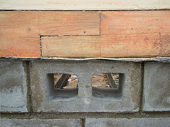

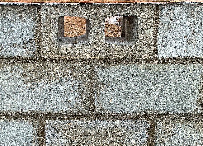

8-10.Поверх бетонных лент уложили в два слоя гидроизоляцию(8), а затем выложили цоколь из полых бетонных блоков(9), швы между которыми расшили(10).

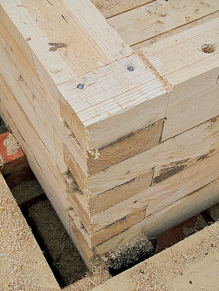

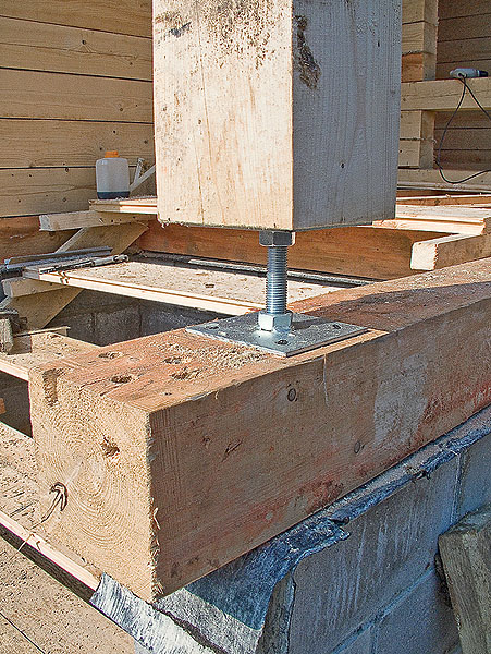

11-13.Соединения обвязочного бруса во внешних углах(11), сопряжения внешних и внутренних стен(12) и сращивание по длине(13) выполнили в полдерева.

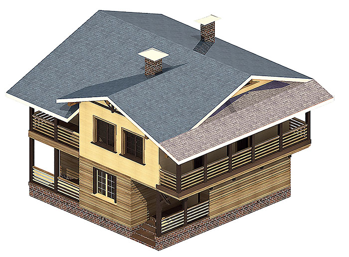

Специалистам-проектировщикам идея в целом понравилась, и они сразу начали развивать ее для простой и быстрой реализации: "Давайте попробуем начать с небольшого дома и при его росте вверх модулем будем считать целый этаж, над которым устроим утепленное перекрытие (на первом этаже- с настилом). Над ним- холодный чердак. Стропильную систему соберем на металлоэлементах и саморезах. Чтобы получилось недорого, стены возведем из бруса естественной влажности- они и надстройку дома выдержат, и боковые пристройки к ним нетрудно пристыковать. Для устройства основания применим хорошо проверенную технологию сооружения ленточного мелкозаглубленного фундамента. Он выдержит как одноэтажный, так и двухэтажный дом, а при необходимости увеличения здания в ширину его можно относительно легко нарастить- достаточно "врастить" арматуру нового фундамента в тело существующего. Ичтобы этот дом в итоге не напоминал конструкцию из состыкованных кубиков, а выглядел законченно и гармонично, надо разработать проект, в котором все изменения продуманы, заранее спланированы и расписаны по этапам».

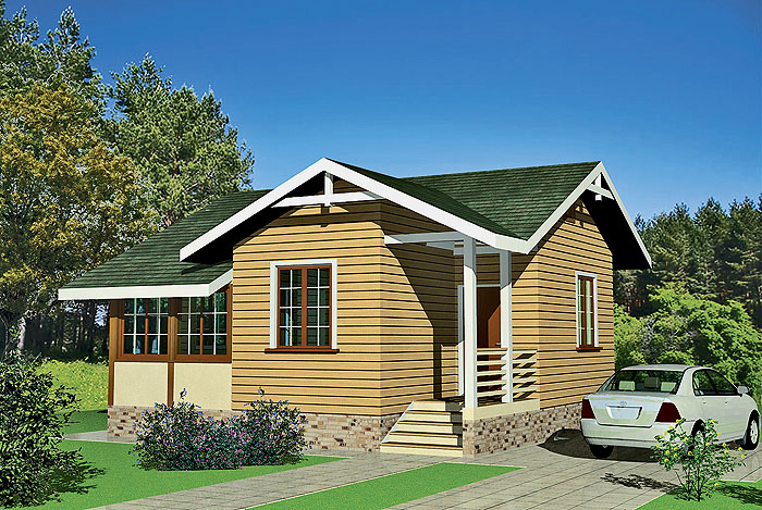

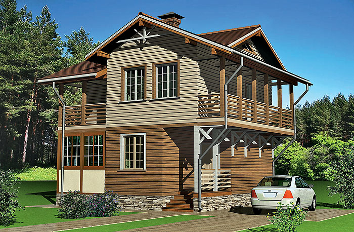

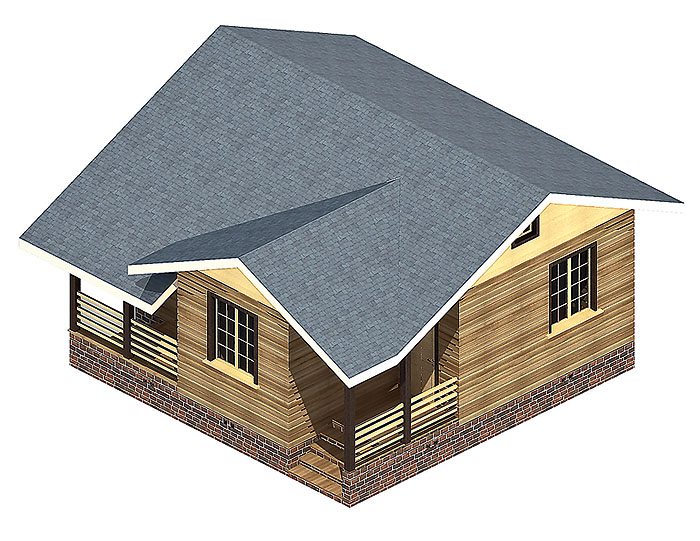

Так возник проект дома "Золотой ключик". Его должны были строить в два этапа. Врезультате первого из них вырастало одноэтажное здание общей площадью 50,8м2 ; в результате второго его метраж увеличивался до 105м2. При желании хозяина мог быть предусмотрен и третий этап, в процессе которого к дому будут пристроены одна или две крытые (вероятно, утепленные) веранды.

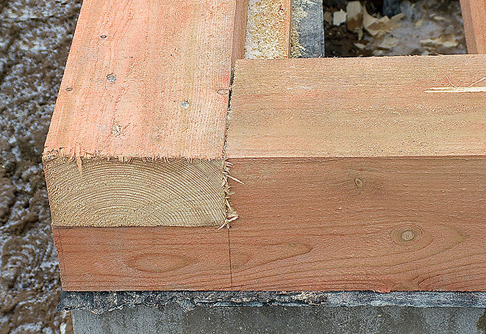

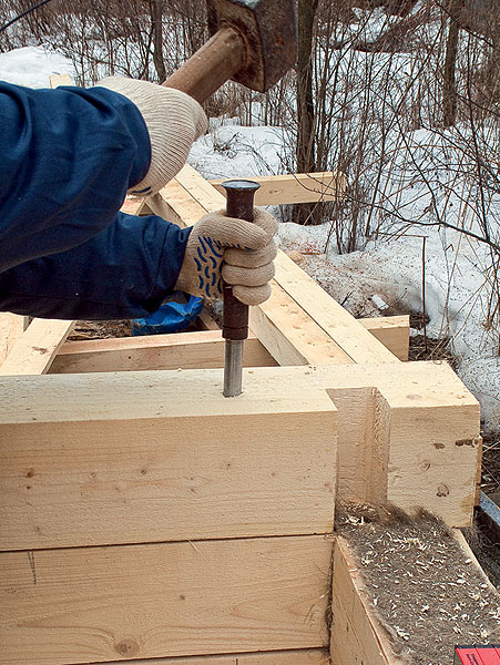

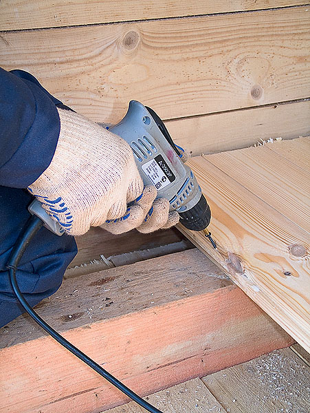

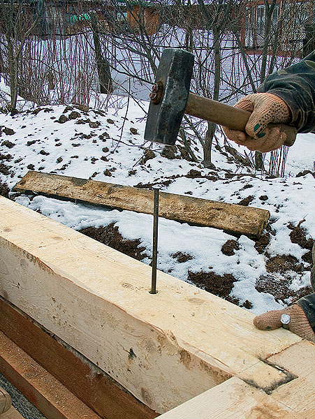

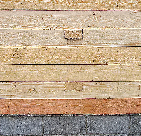

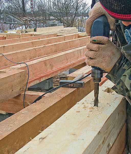

22-24.Чтобы уложенные в стену брусья из древесины естественной влажности не выгибались и не выкручивались при высыхании, их скрепили между собой по вертикали металлическими нагелями-гвоздями длиной 250мм (применять эти изделия разрешает СНиП2-25-80). Для этого в каждом брусе с шагом 1,5м предварительно просверлили отверстия диаметром 15мм и глубиной 30мм(22). Затем в них вбили нагели-гвозди(23), шляпки которых с помощью металлического "забойника" утопили на глубину просверленных отверстий(24).

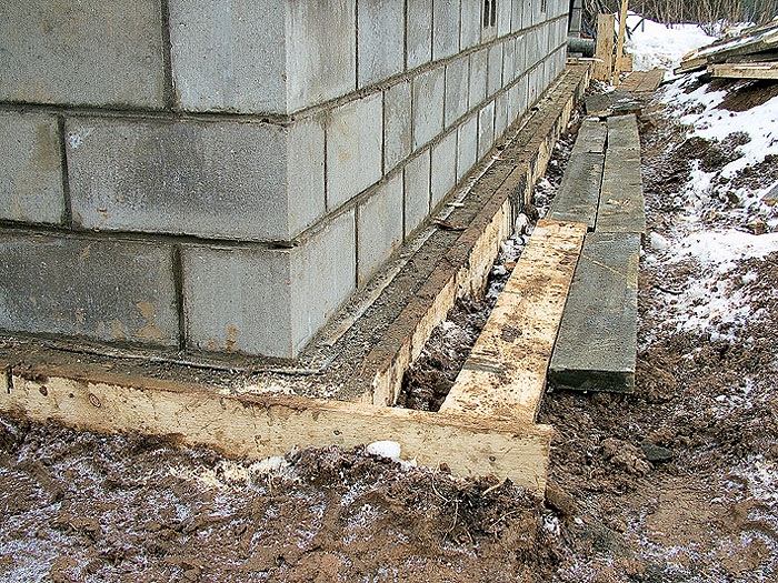

Фундамент. Поскольку грунт на участке был пучинистым, мелкозаглубленный фундамент подходил как нельзя лучше. Для его устройства вырыли траншею глубиной 90см и шириной 50см, в которой сделали плотную песчаную подушку высотой 30см. Затем в траншее установили дощатую опалубку, тщательно выставив ее верх по уровню верхней кромки будущего фундамента. Конечно, все это заняло много времени, зато существенно упростило процесс контролирования уровня бетона при его заливке. Вопалубке разместили арматурный каркас (четыре продольные нитки арматуры диаметром 12мм, связанные между собой по горизонтали и вертикали отрезками той же арматуры), после чего отлили бетонные ленты шириной 400мм, которые возвышались над землей примерно на 10см.
Через сутки, когда бетон приобрел определенную прочность (не менее 15кг/см2- на практике это означает, что, если наступить на его поверхность, следа не остается), по периметру будущих стен (на гидроизоляцию) выложили цоколь из полых бетонных блоков размером 400200200мм. Чтобы пространство под домом проветривалось, в верхнем ряду блоков создали продухи (по одному под каждым внутренним помещением и по два- под угловыми комнатами), для чего бетонные блоки уложили набок. Под внутренними стенами с шагом 1,5м выложили столбики из тех же блоков.
Поверх цокольных блоков уложили еще один слой гидроизоляции, а на него- обработанный антисептиком брус обвязки сечением 150150мм. Под внутренними стенами на покрытые слоем гидроизоляции столбики поместили так называемые подлажники сечением 200150мм. Пока шла подготовка основания, бетон фундамента как раз набрал 50% проектной прочности (это требовалось, чтобы начать возводить коробку дома).

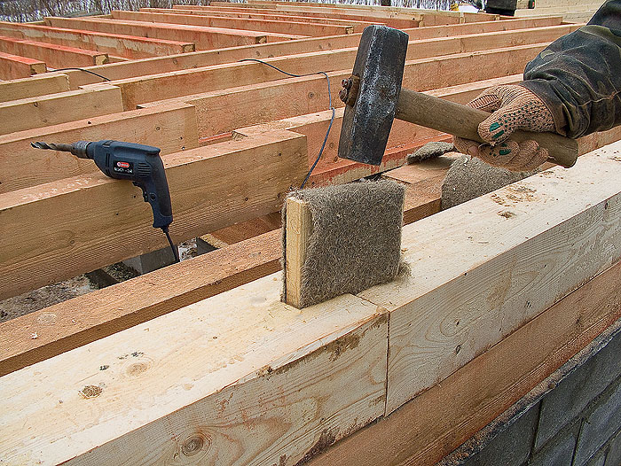

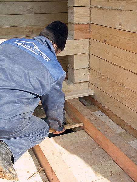

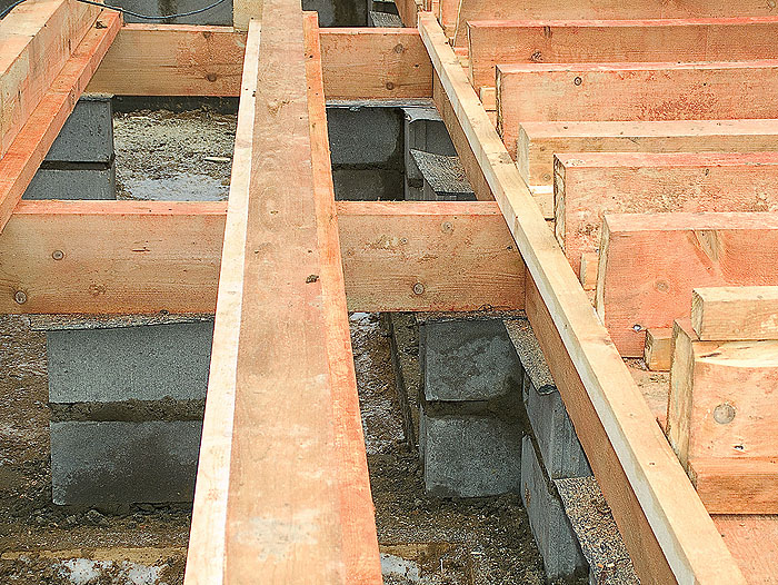

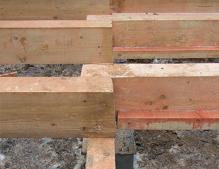

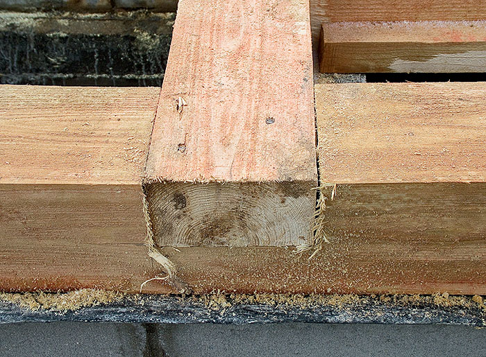

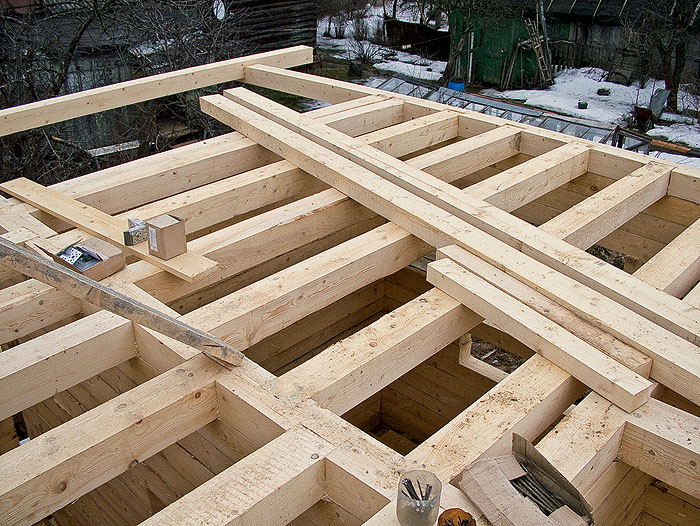

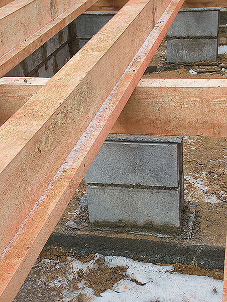

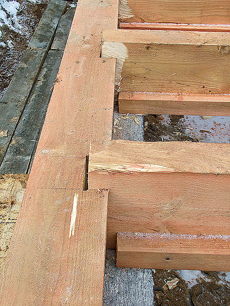

Цокольное перекрытие. Технология создания цокольного перекрытия из бруса сечением 150100мм довольно наглядно показана на фотографиях, поэтому детально описывать ее не будем. Остановимся только на двух приемах монтажа.

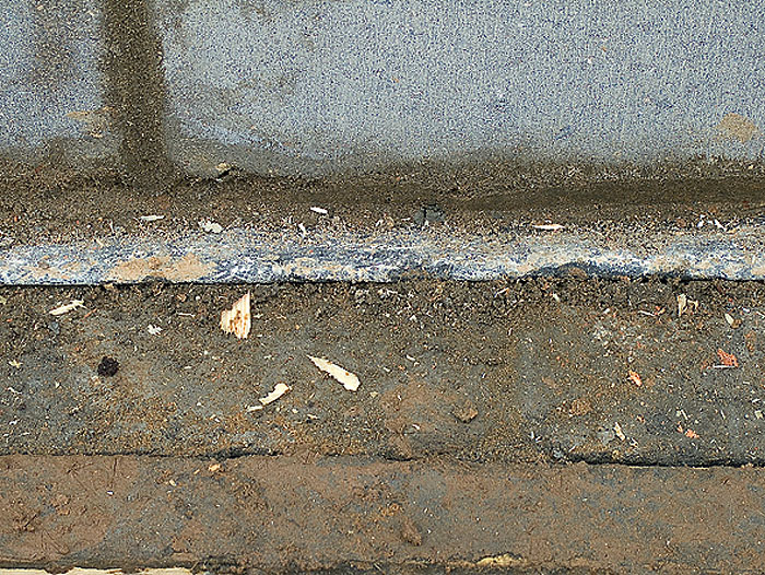

Прием первый. Лаги пола, параллельные наружным стенам, уложили не вплотную к ним, а на расстоянии 50-100мм. Вобразовавшееся пространство при отделке можно поместить утеплитель, чтобы не поступал холодный воздух из подпола. При желании лаги устанавливают и дальше от стены, но в этом случае к стене на уровне верхней плоскости лаги прибивают брусок, который будет дополнительной опорой для концов досок (они не должны свисать за край лаги более чем на 100мм).

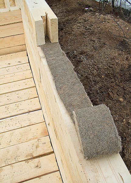

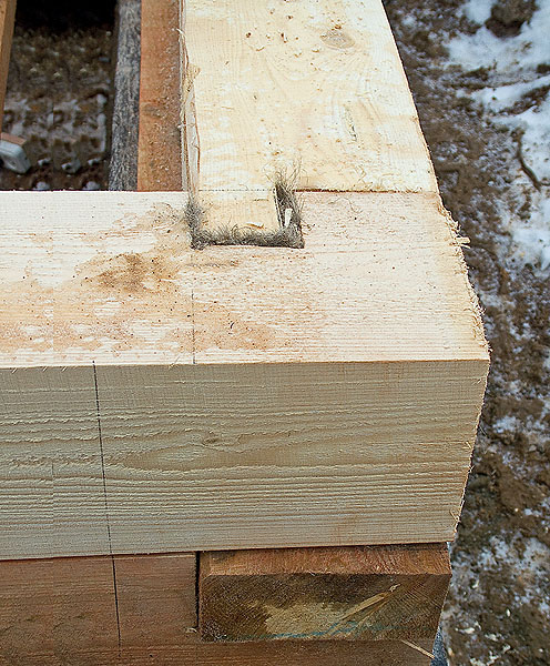

Прием второй. Все соединения в обязательном порядке уплотнили льноджутовым полотном, которое дает возможность проветривать их, а также служит утеплителем. Этот прием использовали и при сооружении стен.
Возведение коробки дома. Стены дома собрали из бруса естественной влажности сечением 150150мм. По вертикали венцы сруба скрепили металлическими нагелями. Над готовыми стенами первого этажа устроили перекрытие, а затем возвели стропильную систему, на которую с согласия владельцев уложили временное кровельное покрытие- два слоя рубероида. Под ним дом вполне способен простоять 2-3 года, а по истечении этого времени хозяева собираются приступить к второму этапу строительства. Втаком виде сруб был оставлен до осени- необходимо, чтобы дерево просохло и произошла усадка здания. Итолько после этого строители приступят к отделочным работам.

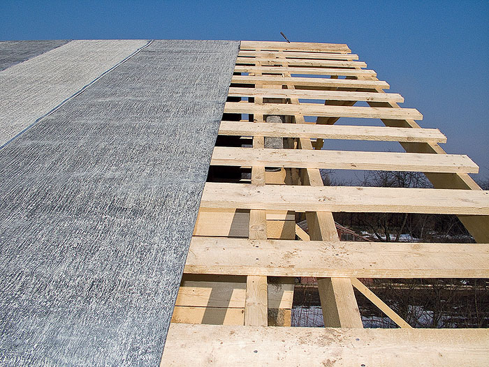

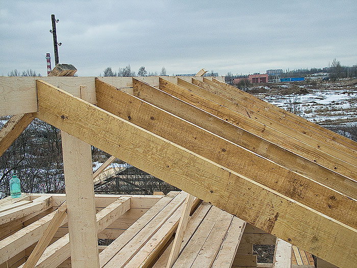

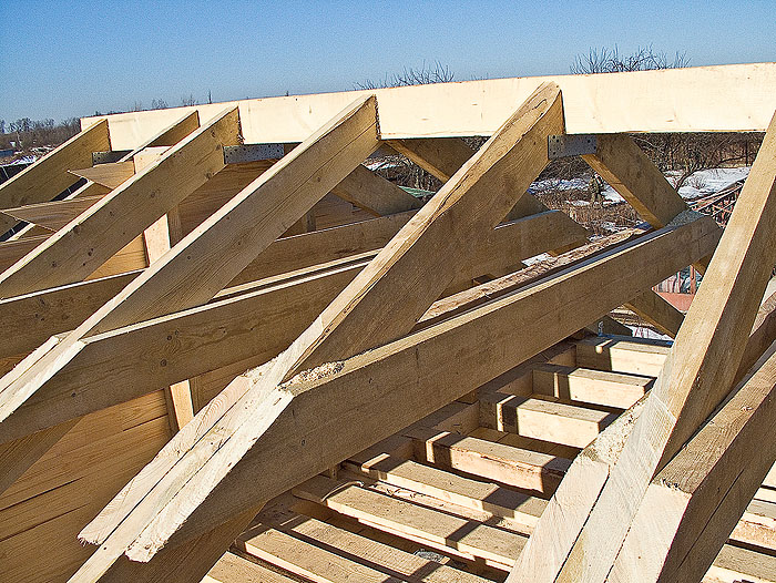

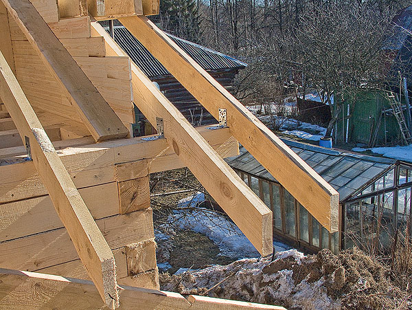

Разборная стропильная система
33-35.При создании данной системы сначала на временных деревянных опорах установили коньковый брус, который, чтобы получить заготовку необходимой длины, примерно в середине срастили в полдерева. Вдоль конька с определенным шагом разложили стропильные балки из напиленных по шаблону досок сечением 15050мм(33). Кверхнему венцу сруба их прикрепили, используя уголки и саморезы(34), под коньком стянули между собой металлической пластиной, а ниже ее установили мощную затяжку из той же доски(35). Стоит отметить, что металлоэлементы и саморезы в обязательном порядке применяли при сборке всех узлов стропильной системы, даже таких сложных, как ендовы.

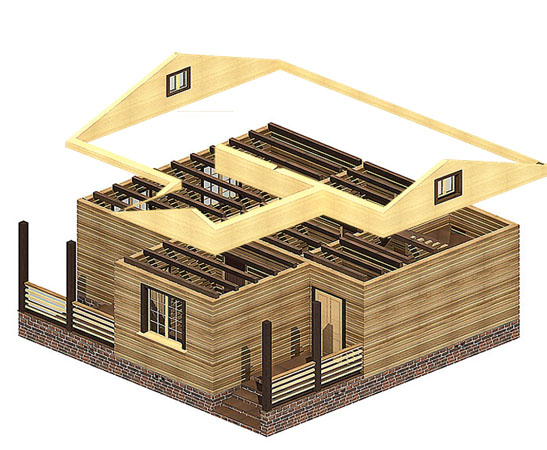

Второй этап строительства будет проходить так. Сначала с постройки снимут временную кровлю, затем промаркируют детали и демонтируют обрешетку, обшивку каркасных фронтонов и стропильную систему (это не составит труда- все они скреплены с помощью металлических элементов и саморезов). Далее начнут сооружать стены второго этажа. Какими они будут- брусовыми или каркасными- хозяева пока не решили. Но надо заметить, что второй вариант предпочтительнее первого: каркасные стены легче и теплее, и возвести их можно в кратчайшие сроки, что немаловажно. Когда вырастут стены, все бережно снятые ранее детали (стропильная система, обрешетка ит.д.) вновь займут положенное место и будет уложено кровельное покрытие- теперь уже постоянное. После этого строители утеплят мансардную кровлю, а затем приступят к наружным и внутренним отделочным работам. Как только они завершатся, над одним из помещений (место заранее запланировано) разберут перекрытие первого этажа и соорудят лестницу. Ивсе! Можно осваивать новое жизненное пространство, завозить и устанавливать мебель и справлять еще одно новоселье.
Причинит ли процесс строительства беспокойство хозяевам? Безусловно. Возможно, что неделю-другую им придется не жить в доме. Во что обойдется разборка и каковы будут материальные потери? Они в данном случае минимальны- несколько рулонов рубероида, использованные для создания временной кровли. Аразборка конструкции, по предварительным подсчетам, стоит всего 30-40 тыс. руб. Это несопоставимо с суммой, которую придется выплатить в качестве процентов, если взять в банке кредит и построить двухэтажный дом, скажем так, в один прием.

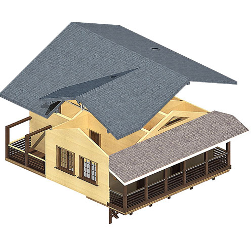

Схема проведения второго этапа строительства

36-39.Спостроенного дома(36) снимут временную кровлю и демонтируют стропильную конструкцию и фронтоны(37). На утепленном перекрытии возведут стены второго этажа, на которые водрузят фронтоны(38), а затем смонтируют стропильную систему и постоянную кровлю(39).
