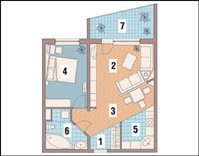

План квартиры после перепланировки

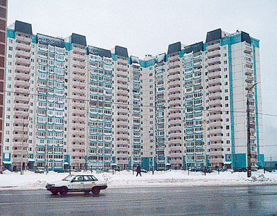

Крупнопанельный жилой дом серии П111
Ширококорпусные крупнопанельные башни серии П111 бывают 14- и

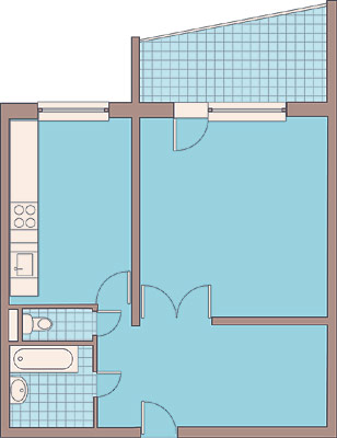

План квартиры до перепланировки

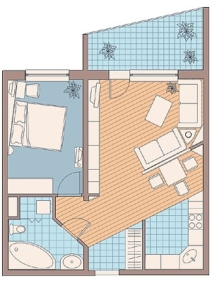

С видом на будущее
Эта квартира адресована молодой семье, предполагающей прибавление. В
Площадь санузла складывается из площадей прежних ванной и туалета и увеличивается за счет коридорчика, ведшего ранее в спальню. Рациональная планировка образовавшегося помещения позволила грамотно расставить сантехприборы. За небольшой ширмой-перегородкой «спрятались» стиральная машина и накопительный бойлер, необходимый при отключении горячей воды.
Перенесение кухни требует дополнительного подвода коммуникаций. Чтобы проложить гибкую подводку для подачи и слива воды, нужно на 15
Стены в прихожей и в гостиной оклеиваются обоями, поверх которых покрываются краской DULUX (Великобритания). В
Столовая зона комплектуется итальянской мебелью (стол от фирмы
Спальня по стилевому и цветовому решению отличается от других помещений. Здесь преобладают серебристо-серые, сиреневые и фиолетовые тона. Мебели немного, но есть все необходимое для работы и отдыха. Двуспальную кровать располагают под небольшим углом к стене. При этом у изголовья, недалеко от окна, предусмотрена широкая столешница, которую можно использовать как туалетный столик. Также изголовье оборудуется подвесными столиками с ящичками.
Яркой доминантой объединенного пространства гостиной и столовой является круглый, простого дизайна светильник Link из прозрачного стекла итальянской фирмы FABBIAN. Во включенном состоянии этот горящий шар похож на маленькое солнце. В

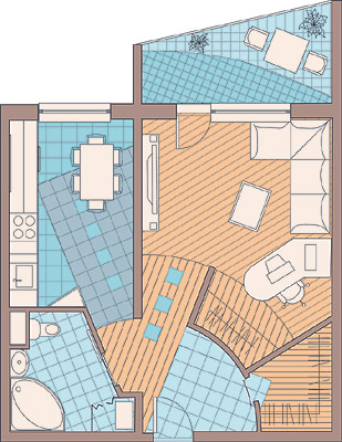

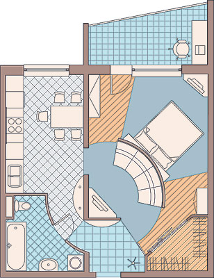

В гостиной декоративные элементы выполняются вручную. Яркая фактурная штукатурка на стене, имитирующая природный камень, оригинальный китайский светильник, торшер и фреска с изображением первобытных животных делают интерьер живым и неповторимым
Желтая напольная плитка, синий глянец кухонных фасадов
Санузел. Голубая напольная плитка отражается в зеркальном потолке, создавая эффект «голубого неба»
Круг семьи
Квартира предназначена для молодой супружеской пары, под потребности которой автор и выстраивал жилое пространство. Округлая в плане перегородка разделяет комнату на гостиную и спальню. В
Воплощение авторского замысла предполагает следующие конструктивные изменения. Демонтируются перегородки между прихожей и комнатой, туалетом и ванной. Новые возводят из гипсокартона на металлическом каркасе. Эти стены разделяют прихожую и гостиную, отгораживают санузел и гардеробную. Перегородка, отделяющая спальню от гостиной, частично выполняется из стеклоблоков. Другая ее часть представляет собой декоративный элемент в виде высокой столешницы. Это решение удобно тем, что обеспечивает инсоляцию гостевой половины квартиры. Для удобства в несущей стене между кухней и гостиной делают проем шириной 1000
За счет совмещения "мокрых" зон площадь санузла увеличивается до 5,9
В самом дальнем от окна углу комнаты оборудуется большая гардеробная
В планировке кухни значительных изменений не предусматривается. Это же помещение играет роль столовой, поскольку небольшое пространство гостиной не предполагает обеденного стола. Радует глаз кухонная мебель солнечных тонов.
В отделке полов применяются традиционные материалы: на кухне, в санузле и прихожей
Стены на кухне, в гостиной и гардеробной покрываются водоэмульсионной краской нежного фисташкового цвета. В
Потолок во всех жилых помещениях покрывается водоэмульсионной краской, а в санузле монтируется матовая бледно-зеленая натяжная пленка от
В результате получается колористически насыщенный, но в то же время ненавязчивый по цвету интерьер. В
