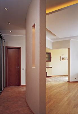

Испытание качествомДекоративная перегородка между гостиной и прихожей выделена не только цветом, но и фактурной штукатуркой, которая выглядит особенно выигрышно в свете встроенных галогенных ламп Испытание качествомШирокий проем между кухней и гостиной открывает диагональную перспективу через всю квартиру Испытание качествомКомпозиция гостиной подчеркнуто центрична Испытание качествомКухня. Для этого помещения хозяева квартиры знательно выбрали не самую дешевую мебель. Высококачествен-
ная надежная техника будет служить долгие годы, а стильный итальянский дизайн никогда не надоест и не выйдет из моды Испытание качествомФрагмент гостиной. Олег Кабаков по праву гордится сделанной по его чертежам стойкой под ТV и аудио-аппаратуру в гостиной. Стеклянные полки сантиметровой толщины вырезались по радиусу кривизны перегородки Испытание качествомУложенная "шашечкой" плитка с эффектом состаренности навевает воспоминания о далекой, неизменно солнечной и радостной Италии. Точный стык между паркетным и керамическим полами закрыт декоративной металлической накладкой, которая перекликается с линией массивной потолочной конструкции Испытание качествомВанная комната. Белая чаша угловой ванны буквально сияет на фоне глубокого синего цвета настенной керамической плитки. Облицовка полукруглого бортика потребовала от мастеров особой аккуратности Испытание качествомЗеленая спальня моментально обрела жилой вид, едва поставили испанский гарнитур из массива бука. Солидная, оформленная в несколько "викторианском" стиле мебель напоминает о традиционных семейных ценностях. Даже трудно поверить, что этот уголок устоявшегося степенного быта находится в современной московской новостройке Испытание качествомТеперь, когда все треволнения ремонта позади, можно звать гостей на новоселье или просто попить чайку на залитой солнцем кухне Испытание качеством Испытание качеством Испытание качествомПлан до (вверху) и после (внизу) реконструкции

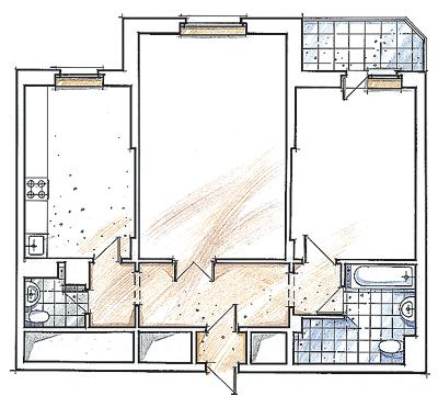

То, что сегодня красиво называется "квартира-студия с широким шагом несущих конструкций", в исполнении строителей выглядит как большая и грязная бетонная коробка без межкомнатных перегородок (это хорошо) или с жалким их подобием (это хуже, поскольку перегородки все равно приходится ломать). Двухкомнатное приобретение площадью 86,4м2 предстало перед новыми хозяевами не в лучшем виде. Предложенная планировка явно не впечатляла, да и строительных огрехов оказалось предостаточно.

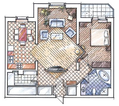

Охвативший супругов пыл разрушения несколько охладила архитектор Татьяна Дементьева. "Зачем же, осердясь на блох, всю шубу- впечь?"- возразила она и оказалась права. Посредством частичной перекомпоновки перегородок удалось преобразить прямоугольное членение квартиры в диагональное. Образной основой пространства стал квадрат, развернутый в прямоугольнике квартиры под углом 45. Врезультате планировка сделалась более рациональной, площадь помещений увеличилась, появилась возможность принятия нестандартных дизайнерских решений. Одно из них- вновь построенная радиальная стенка, отделившая прихожую от гостиной. На месте одного из санузлов заказчики попросили сделать хозяйственную комнату с вместительными антресолями и стиральной машиной. Сэтого момента «окультуренная» лоджия стала, по сути, самостоятельным помещением многофункционального назначения. Словом, в пустыне проступили контуры оазиса.

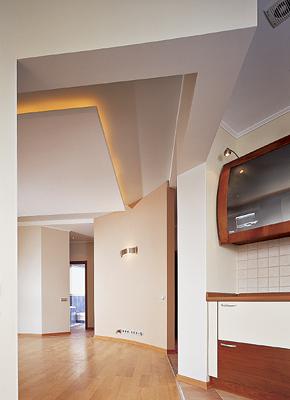

В отношении потолков жилой зоны архитектором было принято, если можно так выразиться, симметричное полу решение. Все разноуровневые конструкции потолков изготовлены из влагостойкого гипсокартона ТИГИ-KNAUF и тоже играют немаловажную роль в художественном решении интерьера. Центром композиции стал квадратный экран, развернутый на 45 в рамках прямоугольника гостиной. Все потолочные элементы приведены в точное соответствие с единой концепцией квартиры. Афункциональное их назначение- участвовать в дизайне света в качестве отражающих или рассеивающих поверхностей да еще скрывать рукава приточно-вытяжной вентиляции и электропроводку.
Одним из требований заказчиков было использование встроенных ламп вместо видимых источников света (люстр и т.п.). Чтобы решить эту задачу, пожертвовали от10 до27см высоты квартиры. Витоге минимальное расстояние от пола до потолка стало 2,75м (против исходных 3,2м). Впрочем, такое «сближение» себя оправдало.
За квадратным экраном потолка в центре квартиры разместили 20ламп накаливания, рассеянный свет которых равномерно распределяется по гостиной. Вхозяйственной комнате задачу решили с помощью двух потолочных плафонов. Вванной в навесной потолок из белого алюминиевого профиля встроили несколько «галогенок». Еще в квартире можно увидеть торшер и настенные бра. На кухне, в спальне и гостиной на стенах повешены специальные лампы для подсветки живописи и графики. Согласно просьбе хозяина, управление светом и теплыми полами сосредоточили в трех местах: на кухне, в гостиной и спальне. Комплексы клавишных выключателей и диммеров немецкой фирмы GIRA удобно расположены на стенах на расстоянии вытянутой руки от кресел и дивана.

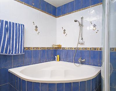

В квартире Кабаковых- шикарная ванная. Стояки горячей и холодной воды снабжены итальянскими фильтрами грубой очистки воды и чешскими расходомерами. Разводка осуществлена немецкой металлополимерной трубой OVENTROP. Еще более впечатляют сантехнические приборы: унитаз фирмы IDO, раковина от IKEA (куплена в комплекте с зеркалом и шкафами), смесители GROHE. Украшение комнаты- большая (1,61,6м) акриловая ванна и роскошная, со всеми "прибамбасами", душевая кабина итальянской фирмы TEUCO. Выйти из этого помещения «на волю» не скоро захочется...
Но вернемся к суровой прозе жизни. Гарантия на душевую кабину, как и на прочие бытовые приборы, требующие присоединения к водопроводу и канализации, действует при условии ее подключения специалистами фирмы-продавца. На практике эти специалисты не всегда действуют профессионально. Например, кабину у Кабаковых они устанавливали целую неделю. Кончилось тем, что с их молчаливого согласия работу довели до конца специалисты фирмы «ДОМОСТРОЙ».
