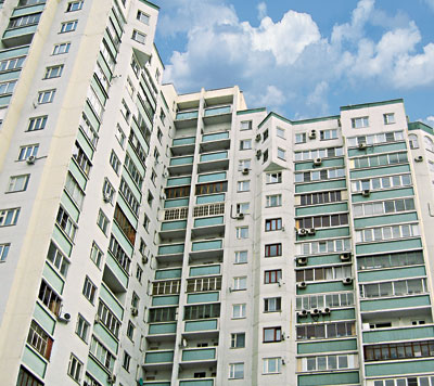

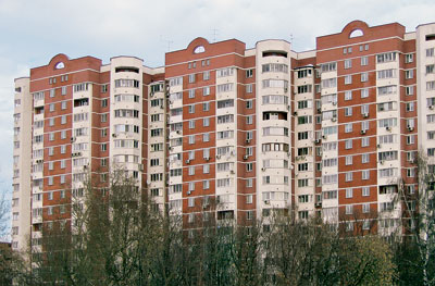

Внешние блоки сплит-систем испещряют, подобно бородавкам, фасады многих зданий, причем от этого не застрахованы даже памятники архитектуры. Часто для человека не вполне безопасно стоять поблизости из-за угрозы падения плохо закрепленного оборудования. Очевидно, в скором времени ситуация изменится. Начиная с 1марта2005г., когда был принят новый Жилищный кодексРФ (далее- ЖКРФ), для установки в квартирах сплит-систем и других стационарных кондиционеров необходимо получать разрешение на переустройство. Отом, насколько суров этот закон, пока что догадываются далеко не все граждане. Многие даже отваживаются монтировать технику самовольно, рассчитывая на снисхождение со стороны властей и возможность согласовать уже имеющуюся сплит-систему впоследствии. Однако этот путь чреват существенными финансовыми потерями и серьезной (вплоть до уголовной) ответственностью, особенно если будет грубо нарушена технология установки оборудования.

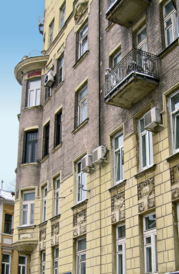

Правильный монтажАрхитектор этого здания наверняка был бы не в восторге от такой "доработки" фасада Подготовив все необходимые заявочные документы и проект, вы подаете их в "службу одного окна", которое действительно одно в каждом округе, и максимум через 45рабочих дней из этого же "окна" должны получить либо положительное решение Мосжилинспекции о возможности установки кондиционера, либо мотивированный отказ. Впервом случае можно приступать к взаиморасчетам с фирмой-инсталлятором, во втором- или отказываться от покупки, или совершать ее на свой страх и риск.

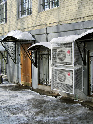

Правильный монтажАнтивандальные "клетки" для кондиционеров Место для внутреннего блока выбирают с учетом функциональных требований и особенностей геометрии помещения. При этом надо сделать так, чтобы блок не подвергался прямому воздействию влаги, солнечных лучей и иных источников тепла, чтобы через испаритель мог беспрепятственно проходить заполняющий помещение воздух, а сервисным инженерам было удобно осуществлять регулировку и техобслуживание кондиционера. Не менее важно, чтобы от внутреннего блока можно было отводить конденсат- лучше всего в домовую канализационную сеть.
Наружный блок располагают таким образом, чтобы во время работы он не беспокоил соседей, а выведенное из комнаты тепло беспрепятственно "сбрасывалось" в окружающую среду. Главное, чтобы техника гармонировала с архитектурным обликом здания и не были превышены такие показатели, как максимально допустимая длина трубопроводов хладагента, атакже перепад высот между наружным и внутренним блоками.

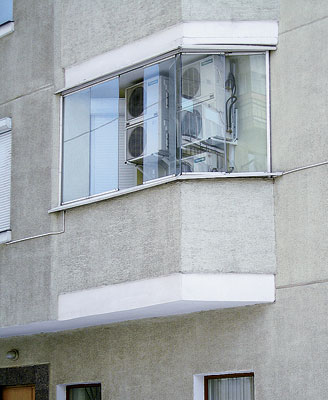

Чтобы не вывешивать оборудование на фасад многоквартирного дома, в ряде случаев логично установить наружный блок на полу лоджии. Здесь он и посторонних взглядов к себе привлекать не будет, и обретет самые выигрышные условия существования. Авот на закрытой лоджии кондиционер окажется в предельно неблагоприятной ситуации: в результате замедленного теплообмена с окружающей средой температура там будет очень высокой, что может привести к нарушению холодильного цикла, сбоям в работе оборудования и дискомфорту. Внекоторых домах, построенных в последнее время, для кондиционеров отведены специальные технологические ниши и технические балконы. Именно здесь эксплуатирующая здание организация разрешает располагать наружные блоки сплит-систем.

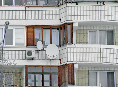

Правильный монтажСегодня, прежде чем установить сплит-систему, спутниковую антенну или просто остеклить балкон, надо получить разрешение органов государственной власти Если нет другого места для установки кондиционера, кроме как на фасаде дома, тогда лучше выйти из положения с максимальной корректностью. Скажем, взять да и окрасить наружный блок в цвет стены здания. Правильно подобранная атмосфероустойчивая краска позволяет сделать прибор на фасаде практически неразличимым. Окраску внешних блоков в необходимый цвет осуществляет целый ряд климатических компаний, работающих на рынке Москвы. Впрочем, в этой процедуре нет ничего сложного- с ней вполне справятся люди, не имеющие подобного опыта. Ориентировочная стоимость окраски корпуса кондиционера в цвет фасада- $100.

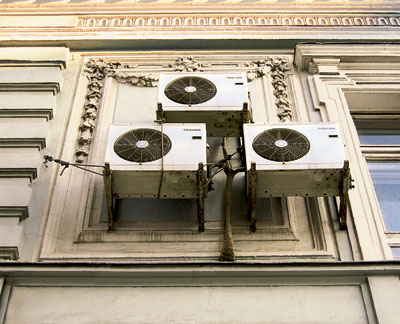

Ни в коем случае не следует монтировать наружный блок на непрочном основании, например на стене из пустотелого кирпича или тонкого металла. Хлипкость опорной конструкции почти всегда становится причиной избыточного шума, на устранение которого уходит немало сил и средств. Известны случаи, когда тяжелый (до 80кг) внешний блок падал на проезжую часть или на тротуар. Чтобы избежать подобных неприятностей, рекомендуется отказаться от использования непрочных монтажных поверхностей, а также самодельных кронштейнов, не соответствующих фактической нагрузке анкеров.

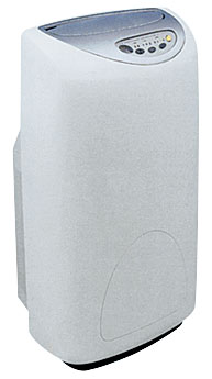

Предположим, установить сплит-систему в квартире невозможно, поскольку на фасаде нет места для наружного блока. Однако недостаток прохлады летом вы ощущаете в полной мере. Втаком случае можно посоветовать другое оборудование, которое абсолютно не повлияет на внешний облик дома. Среди наиболее доступных решений (не отличающихся, впрочем, слишком высокой комфортностью) назовем мобильные кондиционеры- моноблоки.

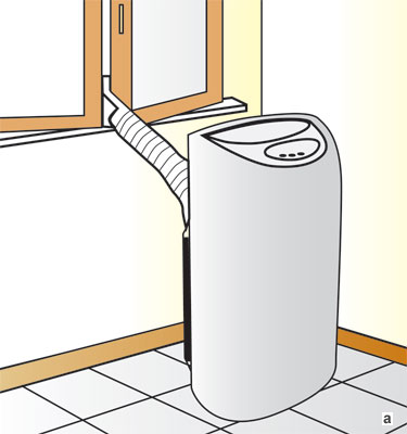

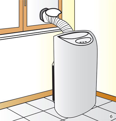

Правильный монтажШланг мобильного кондиционера выпускают в приоткрытое окно(а). Это неэкономично с точки зрения эффективности охлаждения или нагревания воздуха в помещении. Лучше прорезать аккуратное отверстие в остеклении и установить воздушный клапан(б) По устройству они очень похожи на оконные кондиционеры, с той лишь разницей, что не "торчат в окне", а имеют воздуховод длиной до 5м, который можно присоединить к отверстию в стене, окне или, в конце концов, выставить в открытую форточку (именно так и делают большинство наших сограждан). Этот воздуховод служит не для забора наружного воздуха, а для утилизации выделяемого тепла. Сами же мобильные кондиционеры основаны на полной рециркуляции. Они очень удобны при частых переездах- «микроклимат» путешествует вместе с вами (например, на дачу).
Поскольку в любом мобильном кондиционере компрессор находится в помещении, а его шумовые характеристики близки к показателям внешнего блока обычной сплит-системы, производители весьма неохотно называют их точное значение. По этой причине при покупке обязательно протестируйте аппарат на максимальной скорости вентилятора. Заранее выясните объем конденсатосборника (у мобильных моноблоков). Если он слишком мал, вам придется каждые два-три часа сливать воду. Стоит также обратить внимание на размеры и массу аппарата, поскольку они влияют на его основное достоинство- мобильность.

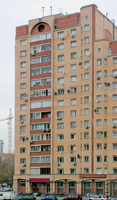

Правильный монтажЕще один испещренный кондиционерами фасад Внутренний и внешний блоки соединены через отверстие в стене посредством трубопроводов с хладагентом и электрической проводки. Отверстие сверлят перфоратором с буром диаметром 45-70мм. При этом специалистам-монтажникам необходимо соблюдать особую осторожность, поскольку в стене могут располагаться балки, электропроводка, магистрали с газом идр. Отверстие обычно выполняют с небольшим внешним уклоном, чтобы во время дождя в помещение не попадала влага. Работы должны производиться с помощью профессионального инструмента с двух сторон, навстречу друг другу. А«умельцы» из различных компаний-однодневок (которые, к сожалению, бесследно исчезают в конце сезона вместе с надеждой заказчика на бесплатное гарантийное обслуживание) не соблюдают это условие. Поэтому в месте выхода бура из стены часто образуется огромный скол.

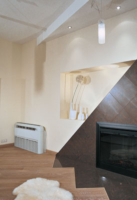

Ресурс работы кондиционера во многом зависит от того, насколько качественно смонтированы медные трубопроводы. Ксожалению, непрофессионалу трудно контролировать ход выполнения этих действий, к тому же брак проявляется лишь спустя какое-то время. Правильный монтажВ домах с центральной системой кондиционирования фасад чист: кондиционеры (фанкойлы) ставят только в квартирах Однако по некоторым признакам можно судить о низком качестве монтажа. Например, при установке кондиционера должны использоваться бесшовные медные трубы только той толщины, какая указана в инструкции производителя. Для их резки применяется труборез. Резать трубы ножовкой нельзя- металлическая стружка, попавшая на внутренние поверхности фреоновых коммуникаций, приведет к поломке компрессора при первом же включении кондиционера. Кроме того, ножовка не дает идеально ровного среза, а значит, не позволяет качественно зачистить кромки и развальцевать трубки на концах с помощью шабровок и вальцовок. Плохая обработка кромок и развальцовка приводят к утечке газа и сбоям в работе кондиционера. Чтобы избежать заломов, для сгибания трубы надо использовать трубогиб. Независимо от модели кондиционера трубопроводы должны теплоизолироваться раздельно. Отсутствие изоляции чревато появлением конденсата на поверхности труб и неоправданными потерями энергии.
