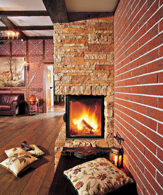

Загородный дом с английским акцентомПол гостиной покрыт массивной дубовой доской, поверхность которой обработана защитным составом на основе воска Загородный дом с английским акцентом В устройстве камина использована топка закрытого типа (SUPRA). Жаропрочное стекло предотвращает попадание искр на деревянные поверхности Загородный дом с английским акцентомСтеллаж для книг и видеотехники, расположенный в широкой нише, представляет собой конструкцию, выполненную из гипсокартона. Полки стеллажа оклеены теми же обоями, что и стены гостиной Загородный дом с английским акцентомДекоративный "портал", оформленный деревянными наличниками, отделяет зону столовой от зоны кухни. Благодаря узкому простенку у проема стало возможным устроить в столовой уютный уголок отдыха, где установили удобный диван Загородный дом с английским акцентомВ интерьере холла первого этажа бронзовые настенные и потолочные светильники сочетаются со встроенными источниками света Загородный дом с английским акцентомВ отделке рабочей стены зоны кухни использована керамическая плитка (EMIL CERAMICA), которая благодаря своей фактуре и неравномерной окраске позволяет создать особую "историческую" атмосферу Загородный дом с английским акцентомСтены холла первого этажа покрыты фактурной штукатуркой (RELIUS) и декорированы деревянным фахверком Загородный дом с английским акцентомОтделка и аксессуары под старину, подобранные для оформления интерьера санузла первого этажа, соответствуют общему стилю репрезентативной зоны Загородный дом с английским акцентомВ спальне родителей, как и во всех жилых комнатах второго этажа, сделаны натяжные потолки. Особое ощущение комфорта и уюта создается за счет мягкого коврового покрытия пола Загородный дом с английским акцентомИз хозяйской спальни можно пройти в расположенную рядом ванную комнату. Вее отделке использован натуральный мрамор коричневых оттенков

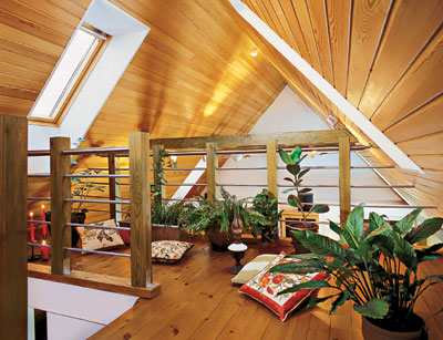

Загородный дом с английским акцентомНа антресолях мансардного этажа, под самой крышей, устроен маленький зимний сад- экзотический уголок, где можно окунуться в летнее настроение Загородный дом с английским акцентомВ небольшой по площади гостевой комнате, которая расположена в мансарде, установлена легкая и практичная плетеная мебель из ротанга. Потолок помещения на две трети отделан вагонкой из лиственницы, а в верхней части подшит гипсокартоном Загородный дом с английским акцентомХолл мансардного этажа заливает естественный свет, проникающий в помещение сквозь окна, проделанные в крыше

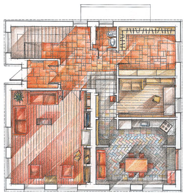

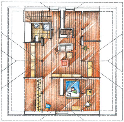

Загородный дом с английским акцентомПлан первого этажа Загородный дом с английским акцентомПлан второго этажа Загородный дом с английским акцентомПлан мансарды

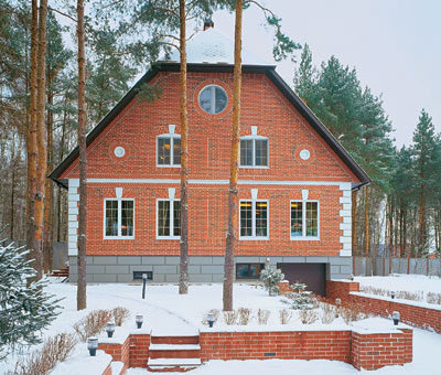

Загородный дом с английским акцентомСтены дома декорированы фасадной клинкерной плиткой, имитирующей старый кирпичЗемельный участок приобрели вместе с готовым двухэтажным кирпичным зданием. Оно было возведено на монолитном ленточном железобетонном фундаменте. Вдоме успели смонтировать системы отопления, водо- и газоснабжения; кроме того, практически полностью оформили его внешний вид (наружные стены строения покрывала штукатурка). Недоставало лишь внутренней отделки. Новый владелец жилища, некогда закончивший МАрхИ, счел необходимым кардинально преобразовать скучную типовую постройку. Именно для этого пригласили целую команду архитекторов.

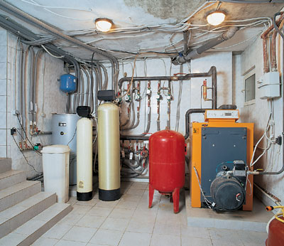

Работу над будущим образом дома начали с модернизации инженерных коммуникаций: была заново сделана электропроводка, полностью заменены трубы водопроводной и отопительной систем, установлены новые радиаторы. При устройстве системы отопления использована традиционная комбинация радиаторов водяного отопления, расположенных во всех жилых комнатах, и водяных теплых полов на кухне, в коридоре, санузлах и ванных (то есть там, где напольное покрытие предполагалось выполнить из керамической плитки). Вода для отопления дома нагревается посредством газового котла фирмы WOLF (Германия), оснащенного горелкой с принудительной подачей воздуха. Горячее водоснабжение обеспечивает бойлер того же производителя (объем- 300л). Водонагреватель может работать как от котла, так и автономно- от электрической сети.
Следует отметить, что дом не подключен к сети централизованного водоснабжения. Поэтому вода, поступающая во все коммуникации, подается из скважины, расположенной на участке. Очистительная установка была разработана с учетом химического состава воды. Она проходит несколько ступеней фильтрации: сначала- механическая грубая и тонкая очистка, затем вода пропускается через автоматический фильтр для удаления из нее железа USF 2510 1465 IFE и фильтр-умягчитель USF 6700 1054 ЕMU-150 (PENTEK, США). Только после этого осуществляется доступ в трубы водопровода и отопительной системы. Что касается питьевой воды, она дополнительно очищается с помощью фильтра ATOLL (США). Все оборудование установлено в подсобном подвальном помещении.

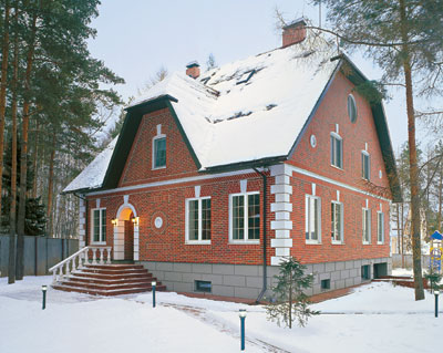

Само здание также претерпело ряд изменений. Впервую очередь наружные стены дома нуждались в дополнительном утеплении. Их толщина, составляющая 400мм, была явно недостаточной для хорошей теплоизоляции внутренних помещений. На кирпичную поверхность стен, предварительно сбив покрывающую ее штукатурку, наклеили плотные плиты ROCKWOOL (Дания) толщиной 100мм, предохраняющие от воздействия холода. Утеплитель оштукатурили по арматурной сетке, создав основу для финишной отделки.
Для облицовки наружных стен здания выбрали фасадную клинкерную плитку ROBEN (Польша), имитирующую старый кирпич. Причинами такого выбора послужили не только долговечность и практичность отделочного материала. Определенную роль сыграло и то, что прежний фасад дома, покрытый штукатуркой, смотрелся довольно невыразительно и скучно. Поэтому важно было украсить монотонную поверхность стены, используя декоративные мотивы. Керамическая плитка яркого насыщенного цвета как нельзя лучше подходила для этой цели. Заказчик высказал пожелание, чтобы отделка гармонично сочеталась с особенностями архитектуры самого здания.
Архитектор предложил несколько различных композиций. Вокончательном варианте граница между этажами подчеркнута двумя рядами плитки, напоминающей декоративную кирпичную кладку "бегунец". Кроме того, при помощи изящных фронтонных наличников с имитацией замкового камня, выделенного белым цветом, акцентированы оконные проемы. Вшироких простенках первого и второго этажа с помощью разномасштабной плитки выложены декоративные колонки, а также круглые розетки, оживляющие довольно однообразную стену. Небольшими розетками декорированы и углы фронтонов. Интересно, что эти архитектурные украшения в декоре фасада вторят двум круглым окнам на фронтонах дома. Изначально они имели форму гриба, которая не вписывалась в общую геометрию стен, поэтому их очертания были изменены.
Помимо фасадной плитки в отделке наружных стен дома использован оштукатуренный строительный пенопласт. Из этого материала искусно воспроизведены крупная рустованная кладка на углах здания, а также центральные части розеток и декоративный замковый камень, которым отделаны наличники окон. Врезультате получился фасад в стиле традиционной английской архитектуры. Благодаря своей нарядности он невольно притягивает к себе внимание.

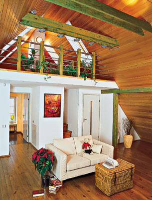

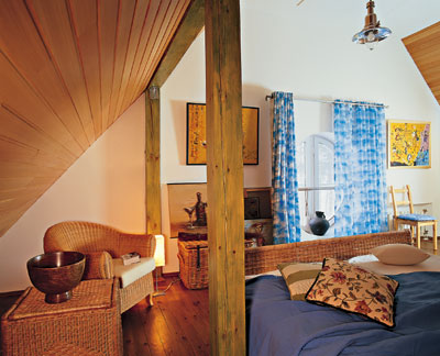

Преобразования, намеченные внутри загородного дома, в первую очередь затронули мансардный этаж. Изначально в здании имелся довольно просторный холодный чердак площадью 99м2. Однако новые владельцы решили переделать его в жилое помещение, справедливо посчитав, что было бы неразумно не воспользоваться таким большим пространством. Для этого прежде всего следовало утеплить крышу. Вкачестве утеплителя использовали минеральную вату ROCKWOOL толщиной 200мм. Потолок подшили вагонкой из лиственницы. Теплоизоляцию со стороны, обращенной к кровле, предварительно покрыли паропроницаемой антиконденсатной пленкой "Ондубрисс", а со стороны помещения- пароизоляцией "Ондутисс" (обе- ONDULINE, Франция). Кроме того, потребовалось сделать дополнительную звукоизоляцию в деревянном междуэтажном перекрытии, поскольку на втором этаже предполагалось разместить спальни всех членов семьи. Звукоизоляционным материалом послужила минеральная вата ROCKWOOL толщиной 100мм.
Еще одним важным аспектом стало обеспечение освещенности образовавшейся мансарды. Первоначально здесь находились только два окна, расположенные на фронтонах дома. Однако этого было недостаточно. Поэтому в крыше дополнительно сделали несколько мансардных окон (VELUX, Дания), которые разместили между стропилами несущей конструкции.

Функциональное деление здания довольно традиционно. Первый этаж отведен под репрезентативную зону, второй- под личные апартаменты членов семьи, а мансарда- под гостевую комнату и зону отдыха.

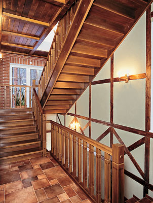

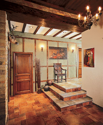

Вдом ведет высокое крыльцо с массивными перилами, чем-то настраивающее на торжественный лад. Входная дверь открывается в просторный тамбур, где можно оставить верхнюю одежду. За этим помещением следует коридор, из которого можно попасть в гостиную, кухню, объединенную со столовой, кабинет, большую гардеробную и санузел.

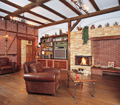

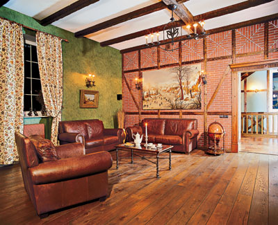

Дизайн гостиной эклектичен: здесь есть что-то и от английской таверны, и от каминного зала средневекового замка. Ярким акцентом оформления стен стал мотив кирпичной кладки, которая не только доминирует в экстерьере дома, но и находит логическое продолжение в его внутреннем убранстве. Одна из стен гостиной полностью облицована интерьерной клинкерной плиткой FELDHAUS KLINKER (Германия) и "разрезана" деревянным фахверком. Другая- декорирована двумя широкими нишами, смонтированными из гипсокартона; поверхность его прошпаклевана и покрыта белой водоэмульсионной краской. Здесь также присутствует мотив кирпичной кладки. Для создания эффекта старого кирпича, проступающего сквозь штукатурку, использовали недорогую керамическую плитку под кирпич, которую фрагментарно утапливали в штукатурку, а затем затирали шпаклевкой до слияния с поверхностью стены. После этого их окрасили в белый цвет.
Оригинально оформлена каминная зона гостиной. Высокий фасад камина выполнен из гипсокартона и облицован натуральным камнем. Рядом из того же гипсокартона сделана глубокая ниша со скамьей. На ее широком деревянном сиденье с многочисленными подушками можно удобно расположиться, представив себя усталым пилигримом, греющимся у огня.
Театральной эффектностью отличается потолок гостиной. Он подшит гипсокартоном и декорирован балками из пенополиуретана, имитирующими потемневшее от времени дерево. Создается впечатление, будто это несущие элементы конструкции, выполненные из массивных, грубо отесанных дубовых бревен. Иллюзия подкрепляется сочетанием фальшбалок с мощными стойками и подкосами, изготовленными уже из натурального дерева с аналогичной тонировкой.

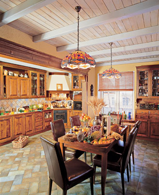

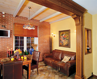

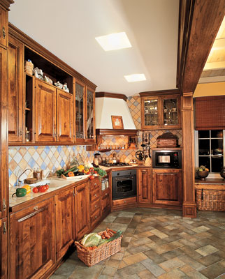

Кухне и столовой присуща несколько бльшая сдержанность. Так как они располагаются в одном помещении, возникла необходимость обозначить границы двух функциональных зон. Для этого из гипсокартона была выполнена конструкция, представляющая собой своеобразный "портал" с узкими простенками, условно поделивший помещение на две половины. Благодаря этому приему появилась возможность придать каждой зоне свои характерные черты. Так, на кухне основной тон задает мебель ARCA (Италия) из натурального дерева. Ее поверхность искусственно состарена, а латунная фурнитура покрыта патиной. Потолок, представляющий собой подшивную гипсокартонную конструкцию с углублениями квадратной формы, в которые встроены круглые светильники матового стекла, сияет белизной.
Взоне столовой нас окружает более непринужденная обстановка. Здесь предпринята попытка воссоздать атмосферу уютного сельского жилища. Для этого в облицовке стены использовали плитку под кирпич. Апотолок столовой, в отличие от потолка кухни, подшит сосновой доской и слегка тонирован штукатуркой RELIUS (Германия), вследствие чего поверхность дерева приобрела белесый оттенок. Специально были подобраны и два потолочных светильника в стиле «Тиффани» из цветного стекла, напоминающие яркие цветочные букеты.

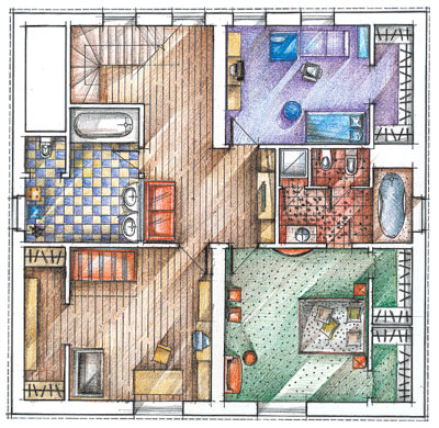

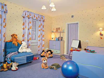

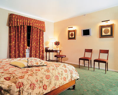

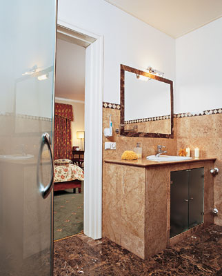

Если первый этаж здания можно назвать фантазийным экскурсом в историю, то на втором все интерьеры оформлены спокойнее. Здесь находятся холл, спальня родителей, две детские и две ванные комнаты.
Мансардный этаж- самый демократичный в доме. Это касается не только дизайна, но и назначения помещений. Преобразования, которые претерпел бывший чердак, позволили устроить здесь одну небольшую гостевую комнату, комнату для няни, а также санузел, игровой холл и даже антресоли, на которых разместился миниатюрный зимний сад. Дело в том, что через мансардные окна, проделанные в крыше, проникает достаточно света, необходимого для полноценного роста и развития растений. Мебель во всех помещениях проста и функциональна. Мансарда стала прекрасным местом для непринужденных дружеских бесед и игр. Вот так благодаря стараниям архитекторов обычное типовое здание обрело собственное лицо.
