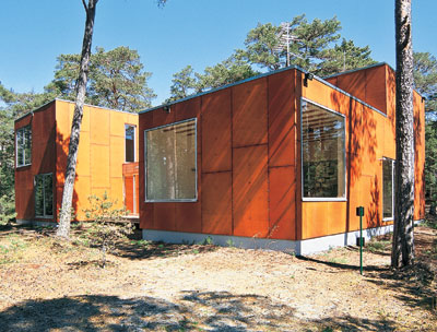

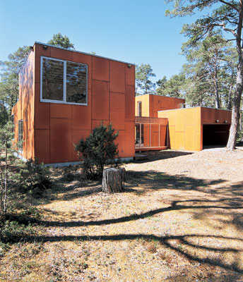

В духе конструктивизмаТеплый рыжеватый цвет наружных стен дома, обшитых фанерными листами, вызывает в воображении ощущение нагретого солнцем летнего пляжа В духе конструктивизмаИнтерьер гостиной напоминает произведения абстракционистов. Правильные геометрические формы мебели создают четкий рисунок, эффектно выделяющийся на фоне светлых стен В духе конструктивизмаШирокий дверной проем позволяет попасть из гостиной на террасу, связывающую обе части здания В духе конструктивизмаСауна, душевая и раздевалка расположены на первом этаже общественной части дома. Три помещения разделены стеклянными дверями, однако благодаря прозрачности перегородок пространство воспринимается как единое целое В духе конструктивизмаЛегкая лестница на металлических тетивах, ведущая в кабинет второго этажа, выглядит эффектным декоративным элементом. Оригинальным дизайнерским ходом стало использование сверхпрочного стекла в качестве материала для трех ступеней лестницы В духе конструктивизмаДля освещения репрезентативной зоны как нельзя более подходят галогенные светильники, расположенные по периметру помещения

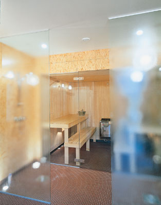

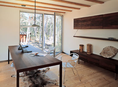

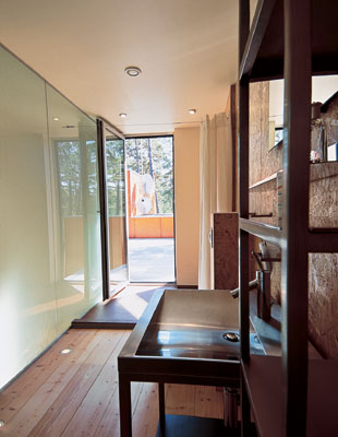

В духе конструктивизмаКабинет, расположенный на втором этаже, решен как просторная светлая студия. Лаконизм обстановки оттеняется роскошью лесного пейзажа, который простирается за большим светлым окном комнаты В духе конструктивизмаДушевая имеет ярко выраженную вытянутую форму. Однако благодаря тому, что продольная стена душевой выполнена из матового стекла, а также за счет стеклянных дверей (одна из них ведет в коридор, а другая- на верхнюю террасу), удалось зрительно расширить довольно узкое внутреннее пространство помещения В духе конструктивизмаПолупрозрачная стена душевой выходит на лестницу. Это создает определенную интригу, позволяя наблюдать сквозь матовое стекло смутные очертания предметов В духе конструктивизмаСпальня хозяев оформлена в сдержанном стиле японского минимализма В духе конструктивизмаПлоская крыша первого этажа предоставила удобную возможность для устройства верхней террасы, ставшей великолепным местом отдыха под сенью высоких сосен. Покрытие пола террасы выполнено из сосновой вагонки с глубокой антисептической пропиткой В духе конструктивизмаЯркие лучи утреннего солнца и свежий воздух, напоенный запахом сосновой смолы, врываются в помещение душевой сквозь стеклянную дверь, ведущую на верхнюю террасу

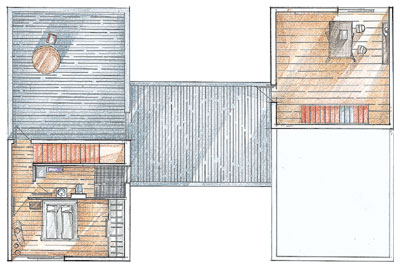

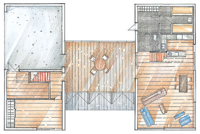

В духе конструктивизмаПлан первого этажа В духе конструктивизмаПлан второго этажа

Небольшой дом, о котором пойдет речь, был создан эстонскими архитекторами Райво Котовым и Андрусом Кырэсааром для летнего отдыха молодой семьи. Находится он в северной части Эстонии, в живописном местечке Лауласмаа на побережье Финского залива. Среди ровных стволов высоких сосен четко вырисовываются два прямоугольных строения, соединенных застекленной галереей.

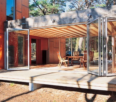

В духе конструктивизмаЗастекленную галерею-переход легко превратить в открытую террасу. Это можно сделать благодаря конструкции стеклянных дверей в алюминиевых рамах: они складываются гармошкой в два пакета по разные стороны переходаАвторы проекта отказались от скатной конструкции крыши, которая наиболее характерна для этих мест с большим количеством осадков. Предпочтение было отдано плоской кровле. Причин тому несколько. Содной стороны, такая конструкция органично и эффектно завершила четкие прямоугольные объемы постройки, а с другой- позволила оборудовать открытые верхние террасы. Одна из них располагается над галереей перехода, другая- над гаражом.

Двухэтажная постройка ориентирована в направлении "север-юг". Два основных ее объема имеют строгие геометрические очертания, благодаря чему здание выглядит очень компактным. Апоскольку оно главным образом призвано создавать хозяевам условия для комфортного отдыха на природе, архитекторы реализовали в проекте идею максимальной открытости дома вовне. Этой цели служат стеклянные двери и большие квадратные окна (каждое из которых занимает более трети поверхности стены), две террасы на крыше и застекленные стены галереи-перехода. Более того, одна из этих стен представляет собой систему складных дверей, которые в открытом состоянии позволяют превратить галерею еще в одну террасу.

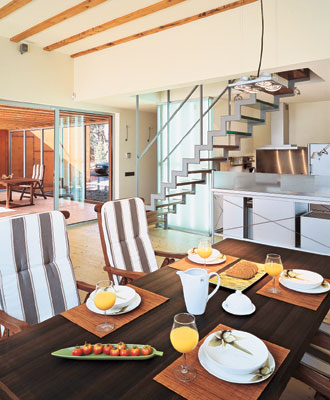

В духе конструктивизмаРепрезентативная зона первого этажа представляет единое пространство, включающее в себя кухню, столовую и гостиную. Помещение максимально распахнуто вовне благодаря большим окнам квадратной формы и двум широким стеклянным дверям, одна из которых ведет из зоны кухни на улицу, вторая же открывается в галерею-переходНа первом этаже общественной части дома располагаются гостиная, столовая и кухня, которые вместе занимают помещение площадью 55,7м2. Кроме того, здесь находятся сауна с душевой и раздевалкой и санузел.
Объединенное парадное пространство щедро залито светом, попадающим сюда сквозь огромные квадратные окна и стеклянные двери. Светлые стены, пол и потолок зрительно увеличивают объем помещения. Напольным покрытием здесь, как и во всех жилых комнатах, служат сосновые доски. Их поверхность обработана защитным составом на основе натуральных масел, который позволяет сохранить естественный цвет дерева. Потолок и стены обшиты гипсокартоном. Несущие потолочные балки оставлены открытыми. Врезультате помещение получило эффектную ритмическую доминанту. Она, с одной стороны, способствует организации пространства, а с другой- визуально увеличивает его объем.
Интерьер этой части дома выдержан в демократичном стиле. Легкая мебель простых геометрических форм (ARCAMITA, Эстония) оставляет свободной достаточно значительную площадь. Кухне отдан небольшой фрагмент пространства, ограниченный выступающим участком стены. При этом кухонный стол играет роль границы, отделяющей зону готовки от столовой и гостиной.

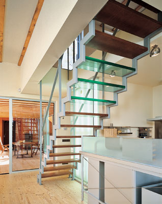

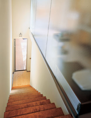

На втором этаже находится кабинет. Внего ведет длинный лестничный марш, одновременно играющий роль эффектной декоративной диагонали, которая наполняет пространство динамикой. Силуэт лестницы чист и легок. Ее главный несущий элемент- сварной металлический каркас, состоящий из двух тетив и приваренных к ним стоек с перилами. Восновном ступени лестницы выполнены из фанеры, но три из них- из прочного закаленного стекла толщиной 40мм. Это решение не только подчеркивает дизайнерское своеобразие конструкции, но и позволяет избежать затененности пространства непосредственно под лестницей.

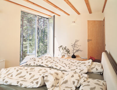

Из кабинета можно попасть на крышу галереи и пройти на террасу, расположенную над гаражом, а оттуда- в жилые комнаты приватной части здания. На верхнем этаже находится хозяйская спальня, рядом с которой оборудованы душевая и санузел. Всвою очередь, на нижнем этаже устроена гостевая комната.
Прозрачность наружных стен, заданная оформлением галереи, продолжается и в жилых помещениях. Во многих из них имеются не только стеклянные перегородки, но даже целые стены из стекла. Например, на втором этаже стена душевой, обращенная в сторону лестницы, выполнена из полупрозрачного стекла, сквозь которое видны лишь смутные силуэты. Этот оригинальный ход, стирающий жесткие границы между отдельными зонами, с одной стороны, способствует восприятию всего пространства как единого целого, а с другой- визуально раздвигает горизонты.
