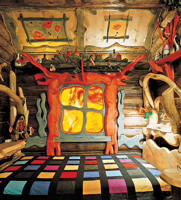

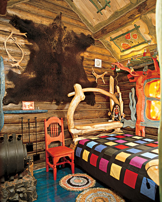

Там, где живет сказка Интерьер этого домика буквально пронизан теплом: медвежья шкура на стене, вязаные коврики на полу и печка, которая согреет в любые морозы Там, где живет сказка В изголовье кровати устроена декоративная полочка, на которой разместились стеклянные сосуды с "волшебными снадобьями"- неотъемлемым атрибутом Бабы-яги

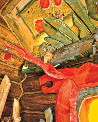

Там, где живет сказка Наличники окон, декоративные накладки, украшающие стены и потолок дома, имеют плавно изогнутые формы, подчеркивающие фактуру и пластические свойства дерева Там, где живет сказка Если в окно у кровати всегда заглядывает оранжевое лето, то узкое окошко напротив печи как будто подернуто зимним инеем Там, где живет сказка Деревянные поверхности тонированы и покрыты двумя слоями прозрачного нитроцеллюлозного лака

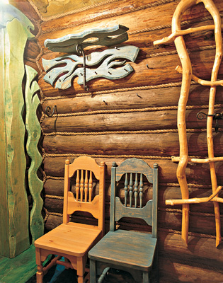

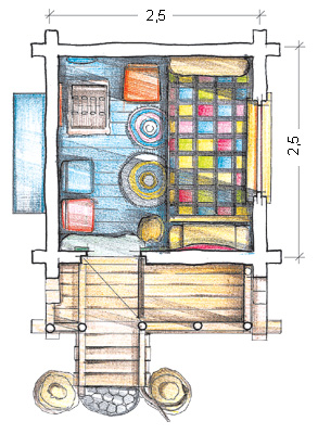

Там, где живет сказка В интерьер органично вписаны "произведения", созданные самой природой,- такие, например, как причудливая лесенка-вешалка, выполненная из части большого древесного корня Там, где живет сказка План дома

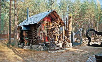

Этот дом как будто сошел со страниц детской книжки про Бабу-ягу, леших и домовых. Миниатюрный сруб размером 2,5х2,5м напоминает скорее затейливый ларец, украшенный скульптурой и резным орнаментом, нежели человеческое жилище. Тем не менее перед нами гостевой домик, в котором удобно переночевать в любое время года.
Привратники, незадачливая хозяйка, полный очарования лев вырезаны из дерева умелыми руками мастеров. Ипока мы увидели лишь часть из того, чем готов удивить гостей необычный домик. Но лучше обо всем по порядку...
Избушка, повернись к нам передом...

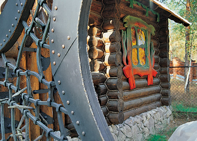

Постройка представляет собой сруб из тесаных бревен диаметром 24-26см. Фундамент- ленточный, выполнен из кирпича и заглублен всего на 25см. Это стало возможным благодаря песчаному грунту, который дает минимальную усадку, а также вследствие миниатюрности самой избушки с легкими деревянными стенами. Надземная часть фундамента высотой 35см образует цоколь. Облицованный грубо обработанным доломитом, он придает домику весомость и одновременно декоративность. Благодаря цоколю стены и настил пола приподняты над землей, что защищает строение от промерзания в зимнее время. Устроенные в цоколе вентиляционные отверстия обеспечивают проветривание подполья. Врезультате в нем не скапливается конденсат, способный вызвать гниение деревянных частей постройки.
Бревенчатые стены проконопачены паклей и покрыты снаружи и изнутри защитной морилкой Pinotex (Финляндия) цвета ореха. Для гидроизоляции между стенами и фундаментом проложено два слоя рубероида.
Венчает постройку совмещенная двускатная крыша с деревянными стропилами. Для ее утепления использовали минеральную вату URSA (Россия), уложенную в один слой толщиной 10см. Кровля выполнена из оцинкованного железа.

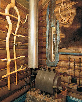

Обогревается домик газогенераторной печью-калорифером Bullerjan ("ПРОКК ЭНЕРГОТЕКС", Россия), работающей на дровяном топливе. Ее мощности более чем достаточно для поддержания комфортной температуры в любое время года. При установке печи учитывались нормы пожарной безопасности. Поскольку пол и стены в доме деревянные, надо было расположить топку на достаточном расстоянии от воспламеняемых поверхностей. Для этого печь подняли на кирпичное основание высотой 1м и на столько же отодвинули от стен. Подставку облицевали натуральным камнем- шунгитом.

Площадь гостевого домика- всего 6,25м2, поэтому здесь хватило места лишь для спальни. Но и в таком небольшом помещении авторы проекта сумели реализовать множество интересных идей.

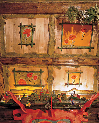

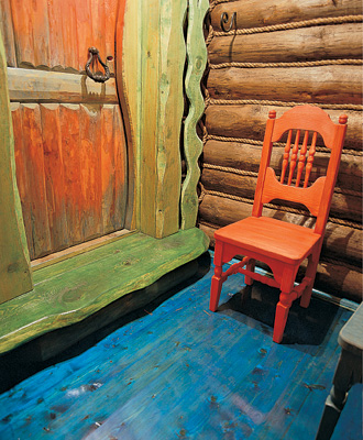

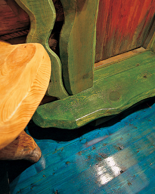

Там, где живет сказка Порог входной двери приподнят на несколько сантиметров над уровнем пола и образует небольшую ступень. Это сделано для того, чтобы холодный воздух с улицы не проникал внутрь помещения сквозь щель между дверью и полом Практически все элементы интерьера выполнены из дерева, так что его фактура играет здесь главную декоративную роль. Но на этом изобразительно-выразительные средства дизайнеров не заканчиваются. Также важен цвет- именно он делает внутреннее пространство дома по-настоящему сказочным. Скажем, пол- это синяя река, которая плещется у самых ног.Азеленый порог входной двери- поросший травой берег.Кровать же под лоскутным одеялом может быть и кораблем, и островом посреди моря-океана. Наконец, подшитый фанерой потолок превращен в цветочную поляну. Для этого его украсили аппликацией: яркая ткань наклеена на небольшие листы оргалита, заключенные в деревянные рамы.
Столь же продуманно дизайнеры использовали декоративные возможности освещения. Поскольку в массивные деревянные рамы окон вставлено цветное витражное стекло, солнечные лучи, проникающие внутрь, окрашиваются в теплые желто-оранжевые цвета и «согревают» интерьер, делая его уютным.

Тесаные бревна бывает трудно подогнать так, чтобы между ними не оставалось щелей. Поэтому предотвратить возникновение в доме неприятных сквозняков помогает тщательное конопачение стен сруба. Точно так же поступили и в данном случае. Но одним лишь традиционным методом решили не ограничиваться. на пути холодного воздуха решили поставить дополнительный заслон: поверх пакли по швам между бревнами- как снаружи, так и внутри дома- пустили толстый пеньковый жгут. Закрепили его с помощью небольших оцинкованных гвоздей. Этот жгут выполняет сразу несколько функций: во-первых, он повышает герметичность швов, во-вторых, не позволяет птицам растаскивать паклю на строительство гнезд, в-третьих, придает обычной стене оригинальный декоративный вид.

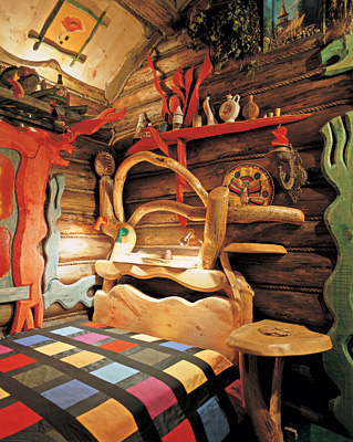

Вся мебель для домика создавалась по индивидуальному проекту. Это деревянные стулья с резными ножками и спинками, столик у изголовья ложа, напоминающий гриб-трутовик, который вырос прямо на бревенчатой стене, и, конечно, большая кровать. Можно сказать, что сама природа приняла участие в ее оформлении. Вдекоре спинок использованы прихотливо изогнутые ветви и стволы небольших деревьев, которые всего лишь очистили от коры и тщательно отшлифовали. Для большего комфорта над изголовьем кровати закрепили несколько маленьких светильников с цветными плафонами, скрыв электропроводку внутри деревянных элементов. Без сомнения, на таком ложе будут сниться только сказочные сны. Ивремя, проведенное в гостях, запомнится как добрая и упоительная сказка.
