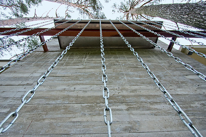

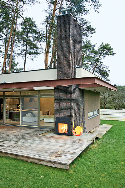

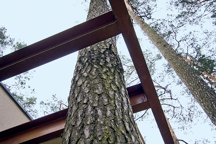

Линии и объемСбегающий с крыши поток воды, переливаясь через карниз, стекает по цепям, спущенным с его края до земли, не образуя брызг Линии и объемУчасток опоры гаражного навеса снабжен подсветкой Линии и объемМеталлический каркас перекрытия выступает в роли декоративного элемента фасада Линии и объемК дому примыкает терраса, деревянный настил которой выполнен из лиственницы. На террасу можно пройти непосредственно из гостиной Линии и объемУ большого окна в зоне гостиной устроен миниатюрный зимний садик, радующий зеленью в любое время года

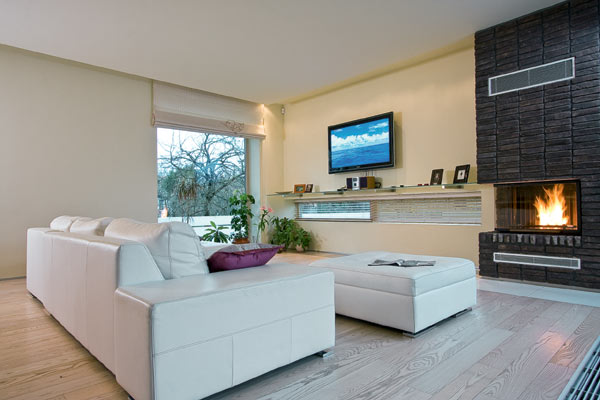

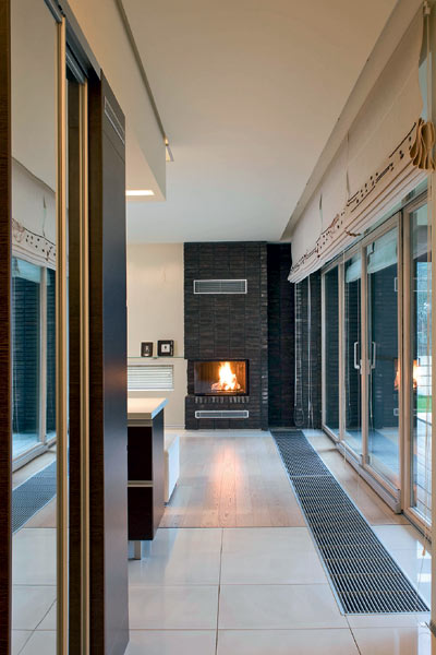

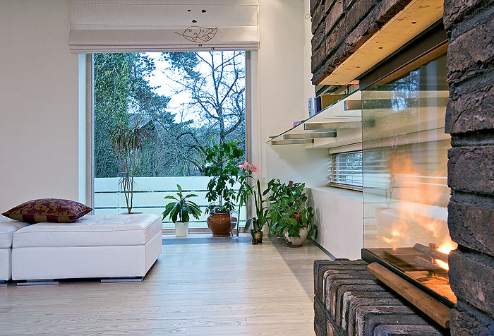

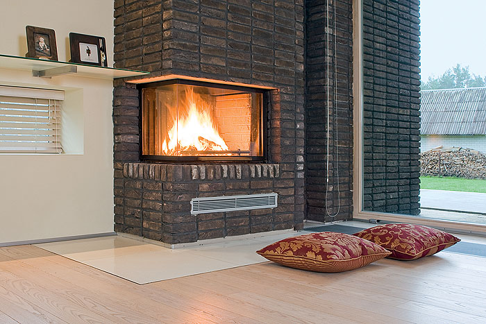

Линии и объемВ торцевой стене здания сделано горизонтальное узкое окно, ставшее одновременно и источником дневного света, и оригинальным декоративным элементом интерьера. Оно составляет единую композицию с камином Линии и объем Удобно расположившись у пылающего камина, можно созерцать окрестный пейзаж, открывающийся из окна-витрины Линии и объемВоздуховод, идущий от вытяжки над варочной панелью, скрывает подвесная конструкция, выполненная из гипсокартона Линии и объемДля освещения зоны кухни использована встроенная подсветка, вмонтированная в подвесную потолочную конструкцию из гипсокартона Линии и объемМинималистскую обстановку хозяйской спальни смягчает и оживляет текстиль. Шелковое покрывало, спадающее свободными складками, сглаживает геометрическую форму кровати, а шторы с крупным цветочным рисунком привносят романтичные ноты Линии и объемВ ванной комнате, как и в общественной части дома, использовано традиционное сочетание молочно-белого и благородного темно-коричневого цветов- в керамической облицовке пола и стен, а также в фасадах мебели. Помимо ванны и сдвоенного умывальника здесь установлена душевая кабина Линии и объемИз санузла можно выйти на террасу, устроенную непосредственно перед домом

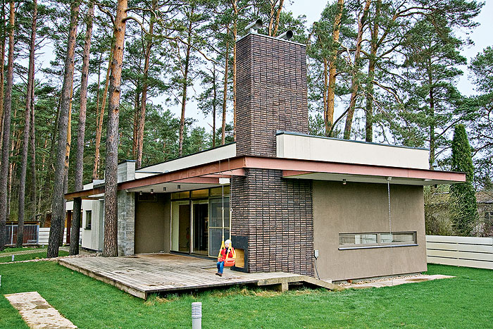

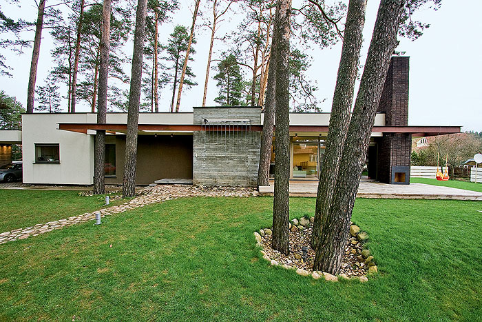

Постройку сделали одноэтажной, придав ей вытянутую прямоугольную форму, чтобы протяженная горизонталь строения контрастировала с вертикалями высоких сосен. Причем дом разместили в пространстве так, чтобы одна его половина находилась среди деревьев, а другая- выходила на открытую местность. Этого требовала не только конфигурация самого участка, но и желание органично включить архитектуру в пейзаж, сделать ее частью природного ландшафта.
Втой половине дома, которая находится под кронами, обустроили жилые комнаты, скрытые за стволами, словно за ширмами, от посторонних глаз. Всвою очередь, в противоположном конце здания архитектор организовал репрезентативную зону, максимально открыв ее внешнему миру (для этого здесь установили большие окна-витрины).

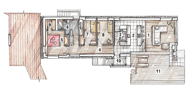

В плане здание представляет собой сильно вытянутый прямоугольник. Такую форму выбрали по несколь-ким причинам. Во-первых, свою роль сыграла конфигурация участка. Во-вторых, необходимо было включить в состав нового дома фундамент старого строения, который, собственно, и задал ширину нового. Врезультате длина здания составила около 16м. Втаких условиях гостиная, находящаяся в одном конце дома, и хозяйская спальня, расположенная в противоположной его части, оказались значительно удалены друг от друга. Чтобы сохранить ощущение единства интерьера, архитектор визуально связал эти помещения с помощью сквозного коридора, идущего от гостиной вдоль детской и гостевой к спальне родителей. Кроме того, хозяева высказали пожелание видеть из своей комнаты камин в гостиной. Чтобы решить эту задачу, камин разместили напротив входа в спальню. Так появилась возможность любоваться огнем, не покидая апартаментов.

Здание увенчано односкатной крышей, имеющей стропильную конструкцию. Изначально для нее планировали использовать металлический сварной каркас, который помимо несущей функции должен был играть и декоративную роль. Однако из-за дороговизны и трудоемкости процесса от этого пришлось отказаться, заменив металлические стропила деревянными. Тем не менее обвязка из металла в верхней части стен сохранена, как и эффектный наружный каркас из металлических балок, послуживший основанием для перекрытия тамбура и для гаражного навеса над площадкой, примыкающей к дому.

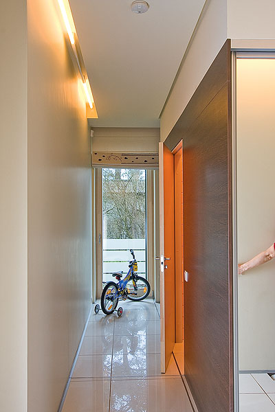

Здание внутри условно разделено на две части- общественную и приватную, которые приблизительно равны по площади. Чтобы попасть в дом, необходимо миновать небольшой тамбур. Напротив входной двери два пересекающихся под прямым углом коридора образуют своеобразный перекресток. Свернув направо, мы практически сразу попадаем в репрезентативную зону, оформленную в виде просторной светлой студии. Вней объединены гостиная, столовая и кухня. Если от входной двери направиться прямо, выходим к гостевому санузлу. Его стены образуют подобие прямоугольного "острова", вдоль коротких сторон которого расположены встроенные шкафы, а у продольной стены- кухонная мебель. Дойдя до конца узкого коридора, огибаем этот "остров" и оказываемся в репрезентативной зоне. Наконец, свернув налево от входа, мы придем в приватную зону, где находятся гостевая комната, детская и хозяйская спальня, а также ванная. Здесь же- лестница, ведущая в подвал, где разместили котельную. Дом отапливает двухконтурный котел Jama (Финляндия), работающий на твердом топливе. Вобщественной зоне обустроены внутрипольные конвекторы, не нарушающие общую композицию интерьера, а в жилых помещениях установлены радиаторы водяного отопления. Кроме того, в доме сооружен своеобразный "сдвоенный" камин- с двумя топками и двумя дымоходами в общей трубе. Одна топка устроена непосредственно в гостиной, а вторая- со стороны террасы. Очаг на улице можно использовать для приготовления барбекю или чтобы согреться прохладным вечером во время отдыха на свежем воздухе.

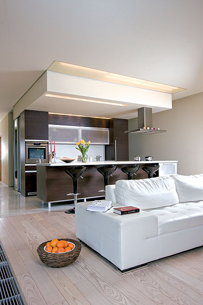

Дизайн интерьера тяготеет к минимализму, прекрасно согласующемуся с ясной и лаконичной архитектурой постройки. Мебель строгих геометрических форм четко зонирует пространство репрезентативной части дома. Группа мягкой мебели напротив камина- удобный диван с широкими подлокотниками и большой квадратный пуф- выделяет зону гостиной. Всвою очередь, границу кухни определяет расположение рабочего стола, форма которого позволяет использовать его и как барную стойку, и как обеденный стол.
Экспликация первого этажа
Линии и объем
1. Гостиная-столовая...........................31м2
2. Кухня.....................................................1,8м2
3. Санузел...............................................1,9м2
4. Коридор...............................................15,7м2
5. Спальня...............................................16,3м2
6. Ванная..................................................10,1м2
7. Гостевая...............................................10,6м2
8. Детская..................................................12м2
9. Гардеробная........................................3,1м2
10. Тамбур................................................3,9м2
11. Терраса..............................................38,5м2
