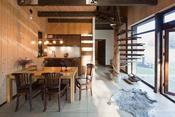

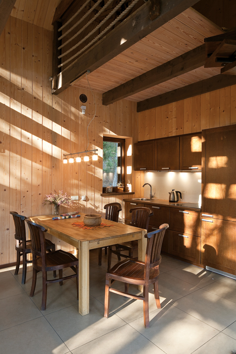

Гармония противоположностейГостиная представляет собой двухсветное пространство, залитое солнечными лучами благодаря практически сплошному остеклению торцевой и продольной стен. Гармония противоположностейОпору лестницы образует массивный сосновый ствол. В него вмонтированы несущие металлические Т-образные профили, на них крепятся деревянные ступени. Гармония противоположностейЗона кухни-столовой очень компактна и удобна. Мебель, выполненная из массива дерева, простая и добротная. Гармония противоположностейРядом с входной дверью находится винтовая лестница, ведущая в мансарду. Гармония противоположностейИгра солнечного света, льющегося в окна, и теней, отбрасываемых потолочными балками и колышущимися на ветру ветвями деревьев, преображает интерьер гостиной. Гармония противоположностейДекоративные потолочные балки окрашены в темно-коричневый цвет, выделяющийся на белом фоне гипсокартонной подшивки. Они создают в интерьере спальни стройный ритмический рисунок. Гармония противоположностейГалерея мансарды имеет оригинальное ограждение, выполненное с использованием толстых пеньковых канатов. Старинная прялка создает особое, "деревенское" настроение. Гармония противоположностейВ отделке санузла использована керамическая плитка теплых бежевых тонов.

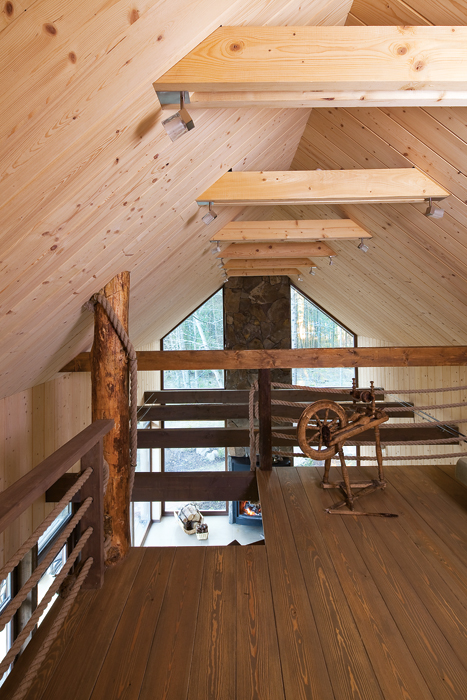

Внутренняя планировка дома предусматривает все необходимое для полноценного отдыха. Основные помещения расположены на первом этаже. Большую его часть занимают гостиная и кухня-столовая, образующие единое светлое пространство, которое практически полностью открыто внешнему миру с двух сторон благодаря панорамному остеклению. Второе по величине помещение отведено под спальню - она находится в кирпичной части здания. Рядом с ней обустроен санузел с душевой кабиной. Мансарду, в свою очередь, можно назвать гостевой зоной. Она состоит из жилой комнаты и галереи, которая может служить зоной отдыха или выполнять функции спальни, если потребуется разместить на ночлег многочисленных гостей.

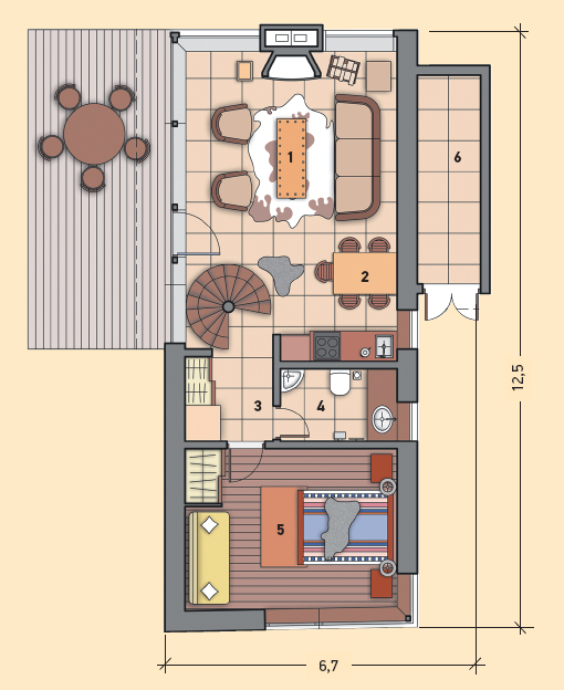

экспликация первого этажа
1. Гостиная 21,8м2
2. Кухня-столовая 5,9м2
3. Коридор 3,4м2
4. Санузел 3,8м2
5. Спальня 14,5м2
6. Лодочный сарай 5,9м2

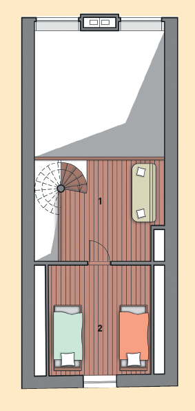

экспликация второго этажа
1. Галерея 15,5м2
2. Гостевая комната 12,7м2

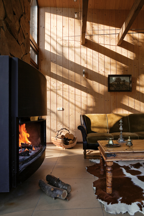

Почти вся мебель, использованная в интерьере, - деревянная. Это подчеркивает загородный характер дома и создает уютную атмосферу, располагающую к непринужденному отдыху. Исключение составляет, пожалуй, лишь гостиная, где установлены два кресла и диван в классическом стиле, обитые кожей. Их основательность контрастирует с прозрачностью окружающего открытого пространства. Диванную группу зрительно уравновешивает камин. Его фасад представляет собой сварную металлическую конструкцию, внутри которой заключена капсула топки. Металлический фасад выразительно смотрится на фоне облицованного натуральным камнем дымохода. Последний задает четкую вертикаль в интерьере и выступает в роли своеобразной оси, на которой держится вся архитектурная конструкция.
