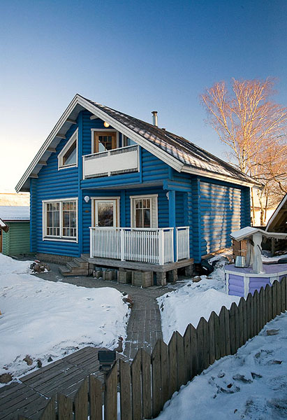

Двухэтажный каркасный дом общей площадью 63,4 м2. Снаружи стены обшиты отделочной доской, имитирующей круглое оцилиндрованное бревно

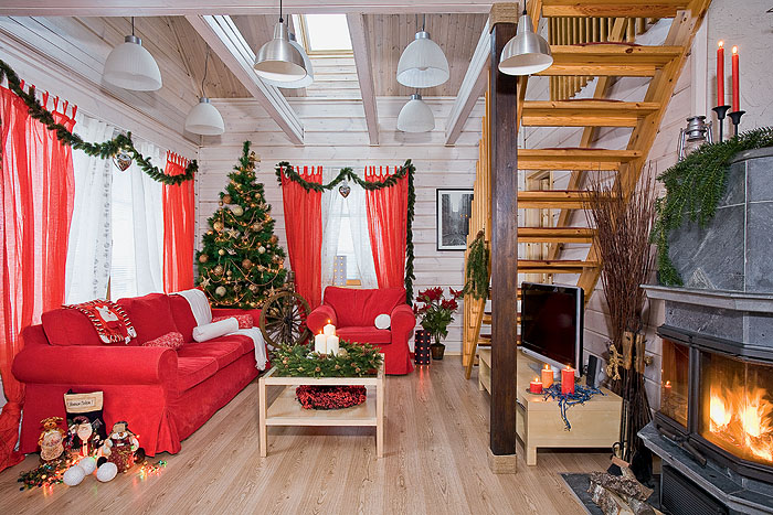

Дом из страны морошки Потолочные светильники с крупными матовыми плафонами позволяют создать в интерьере общественной зоны первого этажа мягкое рассеянное освещение Дом из страны морошки Зона второго света, обустроенная над гостиной, делает ее интерьер легким и воздушным. Тому же способствует и светлый цвет подшитых деревом стен и потолка

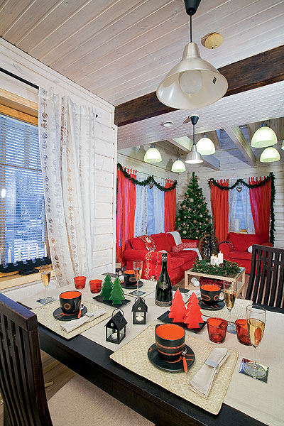

Дом из страны морошки Эффектные красные портьеры на окнах и такие же чехлы на мягкой мебели способствуют ощущению праздника. Чехлы удобны тем, что их несложно поменять и тем самым внести в интерьер новый цветовой акцент и создать другое настроение Дом из страны морошки Миниатюрная кухня расположена в торцевой части вытянутого помещения. Здесь достаточно места для мойки и варочной панели. Аобеденный стол удобно использовать в качестве рабочего Дом из страны морошки Для достижения наибольшего комфорта в доме продумана каждая мелочь. Например, шторки на мансардных окнах Velux открываются с помощью дистанционного управления. Ана деревянные ступени лестницы наклеено специальное ковровое покрытие, чтобы ноги при движении по ней не скользили Дом из страны морошки Проходящая в центральной части антресоли каминная труба, так же как и фасад камина, облицована талько-карбонатом- камнем, который способен в течение долгого времени сохранять полученное тепло. Благодаря этому камин может работать еще и на обогрев верхнего уровня дома. Помимо этого на антресоли установлены электрические радиаторы, которые принимают на себя основную нагрузку по обогреву помещения Дом из страны морошки На антресоли помимо спального места организован также рабочий уголок, где установлены письменный стол и оргтехника. Особенно удобным для работы и отдыха делает это помещение мансардное окно Velux, которое при открывании очень легко превращается в небольшой элегантный балкончик

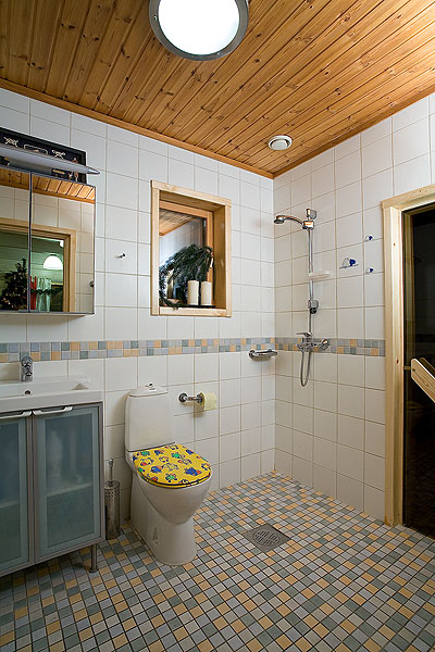

Дом из страны морошки Из санузла можно попасть в сауну, где установлена электрокаменка Harvia, а также выйти на улицу через техническое помещение

Этот дом с виду практически ничем не отличается от настоящего бревенчатого сруба. Однако если копнуть поглубже, окажется, что за ровными рядами «бревен» скрываются каркасные панели, изготовленные промышленным способом.

Фундаментом дома служит монолитная железобетонная плита на гравийно-песчаной подушке (выбор такого конструктивного решения обусловлен высоким уровнем залегания грунтовых вод на участке). Глубина фундамента составляет 0,4м. Цокольная часть постройки высотой 0,4м сложена из пенобетонных блоков и хорошо гидроизолирована обмазочными материалами.
Стены постройки имеют каркасную конструкцию. Они собраны из готовых деревянных панелей, обладающих многослойной структурой. Каждая из панелей снабжена пленочной пароизоляцией, слоем утеплителя (минеральная вата Isover, Финляндия, 170мм), ветроизоляционным щитом- специальной пористой плитой толщиной 12мм. Снаружи стены обшиты блокхаусом- отделочной доской, имитирующей круглое оцилиндрованное бревно. Обшивка выполнена по деревянной обрешетке на расстоянии 40мм от поверхности ветроизоляционного слоя- это позволяет создать вентиляционный зазор. Возникает впечатление, что стены строения сложены из ровных, гладко обработанных бревен. Оно усиливается за счет особого оформления углов здания: здесь использованы цельные фрагменты бревен, соединение которых копирует рубку "в обло". Крыша дома- двускатная, стропильной конструкции с деревянными стропилами. Ее "пирог" повторяет многослойную структуру стеновых панелей и отличается лишь тем, что толщина слоя утеплителя в крыше составляет не 170, а 250мм, а вместо ветроизоляционного щита применена сплошная обрешетка, причем между ней и утеплителем также оставлен вентиляционный зазор шириной 40мм. Кровля изготовлена из битумной черепицы Katepal (Финляндия).
Здание отапливают стационарные электрические конвекторы Nobo (Норвегия), что достаточно экономично с учетом большого сопротивления теплопередаче панельных стен, а также скромной площади самого дома. Кроме того, хорошим подспорьем в обогреве постройки служит камин Tulikivi (Финляндия), расположенный в центре общественной зоны первого этажа. Тепло от камина распространяется по всему помещению, достигая и уровня антресоли. Что касается горячего водоснабжения, здесь также использовано электричество- в доме установлен электрический котел-водонагреватель Jaspi (Kaukora, Финляндия).

Воформлении здания, обладающего всеми техническими преимуществами каркасной постройки, бережно сохранена эстетика деревянного дома. Вто время как наружная отделка стен удачно имитирует бревенчатую кладку, внутри стены и потолок обшиты декоративной отделочной доской и тонированы в белый цвет полупрозрачным составом на масляной основе, позволяющим видеть структуру дерева. Ана пол в зоне гостиной и кухни уложен практичный ламинат, выразительно воспроизводящий фактуру дерева. Светлая гамма пола, стен и потолка визуально расширяет размеры помещения, которое само по себе невелико (его площадь составляет чуть больше 20м2).

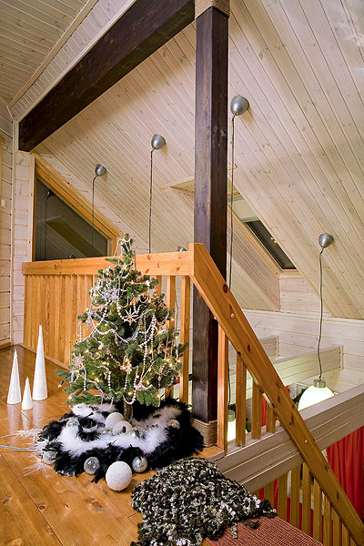

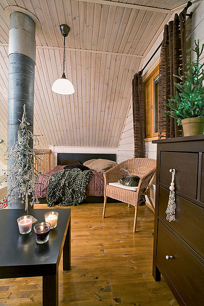

Авот в декоративной отделке антресоли введен небольшой контраст. Напольное покрытие здесь выполнено уже не из ламината, а из массива сосны, доски тонированы морилкой в коричневато-медовый цвет и покрыты двумя слоями защитного лака. Теплый оттенок дерева делает комнату более уютной и камерной.
