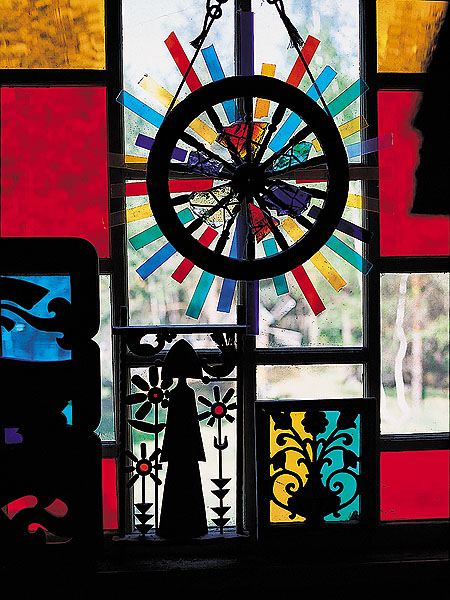

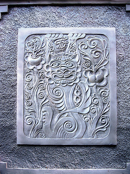

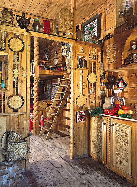

Дело мастера боитсяОкна верхнего этажа украшены яркими витражами, отчего в солнечный день внутреннее пространство помещений заполняют разноцветные лучи Дело мастера боитсяВот такие вырезанные в штукатурке рельефы с изображением добродушных львов украшают новые стены старого дома Дело мастера боитсяПомимо витражей окна декорированы разнообразными панно, выполненными с использованием цветного стекла. Эти панно наиболее выигрышно смотрятся именно на просвет Дело мастера боитсяЗону кухни и жилую зону первого этажа разделяют деревянные перегородки, украшенные сквозной резьбой Дело мастера боитсяПечь в доме- не только основной источник тепла. Она служит также для приготовления еды. Верхняя часть печного фасада украшена двумя нишами, в которых красуются керамические кувшины Дело мастера боитсяФинальным этапом в оформлении камина стало нанесение красочного слоя, для чего использовали фасадные краски. Состав делали достаточно жидким, чтобы избежать плотности окраски и добиться прозрачности цвета

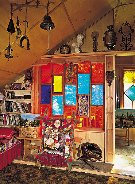

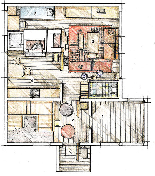

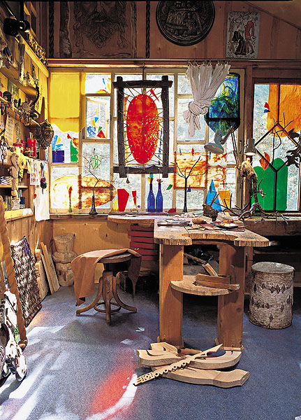

Дело мастера боитсяВ интерьер комнат второго этажа активно включен витраж: цветные стекла вставлены в межкомнатные перегородки Дело мастера боитсяСтолярная мастерская обустроена с особой заботой: есть удобный верстак, многочисленные полочки для инструментов, светлое окно Дело мастера боитсяПлан первого этажа:
1.Летняя кухня
2.Прихожая
3.Комната
4.Кухня

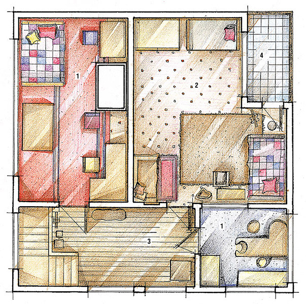

5.Спальня Дело мастера боитсяПлан второго этажа:
1.Мастерская
2.Спальня
3.Холл
4.Балкон

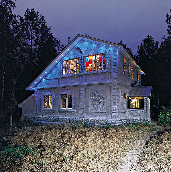

Дело мастера боитсяВ наружном оформлении участвует не только цвет, но и свет. Под самой крышей встроены цветные светильникиНачало истории достаточно прозаично. Некогда в деревне Деулино под Рязанью был построен сруб из тесаного бруса. То ли материал был не лучшего качества, то ли строители не соблюдали технологии, но впоследствии его повело, да так, что образовались щели и по внутренним помещениям стали гулять нешуточные сквозняки... Хозяева дома-отец и сын Юрий и Андрей Трубины- задумались над тем, как исправить ситуацию. Итакого напридумывали, что сейчас любо-дорого посмотреть- не дом получился, а настоящие хоромы! Но, как говорится, обо всем по порядку. Сруб, который лежит в основе этого здания, возведен на блочно-кирпичном фундаменте глубиной 0,8м. Такое небольшое заглубление объясняется песчаным характером почвы в данной местности. Стены, как уже было сказано, сложены из тесаного бруса. Из того же материала сделаны и перекрытия, и кровельные стропила, и балки. На этом старая история заканчивается.

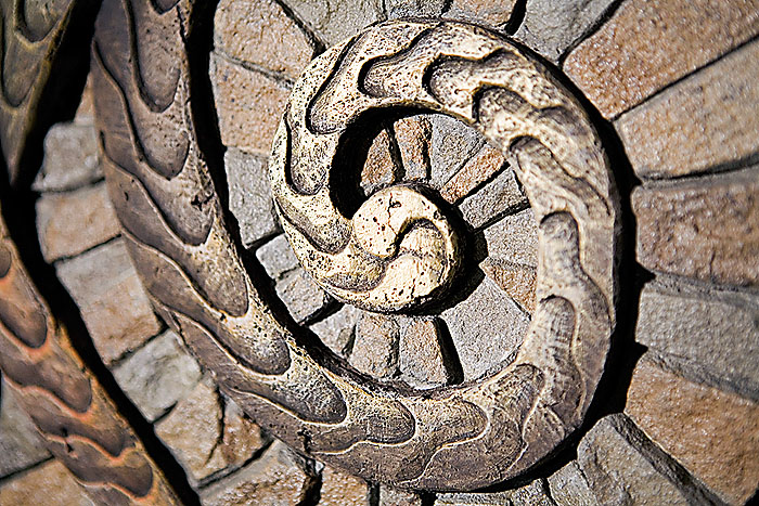

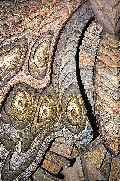

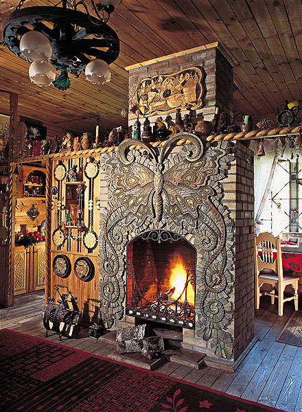

Камин-«бабочка»

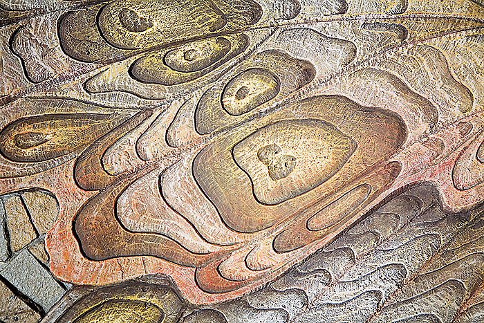

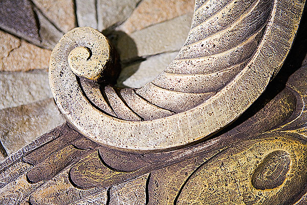

Дело мастера боитсяПо контуру крыльев бабочки на фасаде камина выложили кусочки песчаника-змеевика- местного камня К печке-шведке пристроен большой камин. Впрочем, и камином-то его сложно назвать: это скорее настоящая скульптура, хотя и работает исправно. Украшает его фасад огромная бабочка-махаон с переливчатыми крыльями. Асделана она в технике резьбы из самых что ни на есть обычных материалов. Крылья- из гипсовой штукатурки Rotband ("Кнауф", Россия), нанесенной на загрунтованную смесью Ceresit (Henkel, Германия) кирпичную поверхность каминного фасада с предварительно набитой просечной армирующей сеткой. Штукатурку положили слоем 3см (максимальная толщина для данного вида штукатурки). Через час, после того как состав схватился и приобрел определенную твердость, с помощью обычных сапожных ножей стали вырезать из него муаровые крылья и "бархатное" брюшко бабочки. Максимальное время работы с штукатурным слоем- 24ч, после чего он застывает, а полное высыхание происходит в течение двух суток.

В первую очередь владельцы озаботились утеплением стен. На них положили штукатурку, убив тем самым сразу двух зайцев: удалось и щели в стенах закрыть, и придать дому более презентабельный внешний вид. Для этого с внешней стороны стены обшили гидроизоляционным материалом. Не долго думая взяли тот, что оказался под рукой, а именно рубероид. Таким образом подготовили основу для штукатурного слоя. Поверх рубероида набили просечную металлическую сетку, которая образовала армирующий слой. Иуже на эту сетку можно было наносить штукатурку.

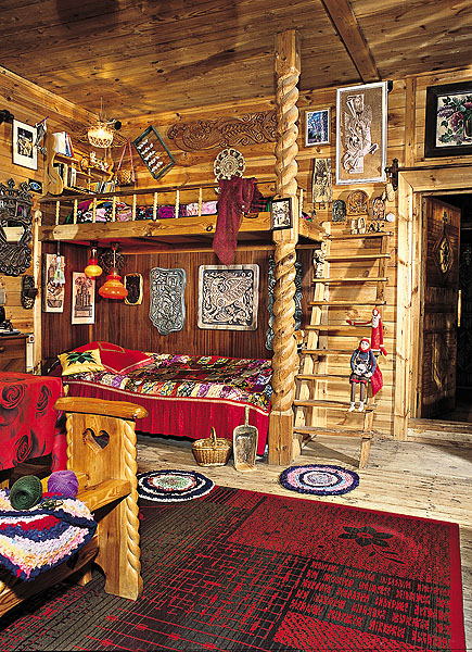

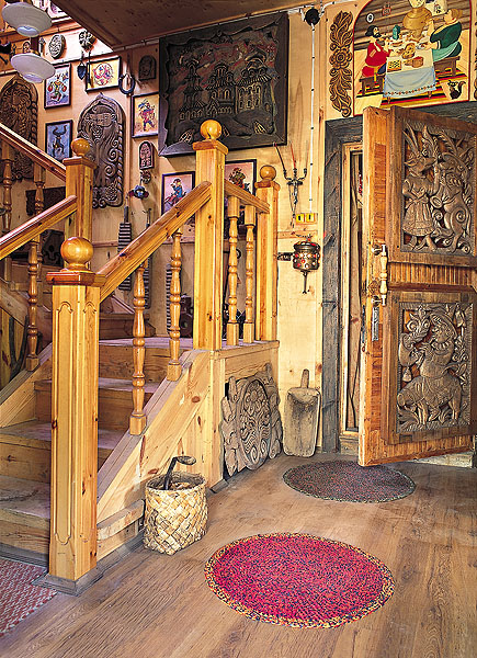

Вся мебель в доме деревянная, сделана она своими руками. На первом этаже- двухъярусная кровать, которая больше похожа на архитектурный элемент, чем на произведение мебельного искусства. Массивная витая стойка этого ложа как будто принимает на себя вес перекрытия, превращаясь в своеобразную колонну.

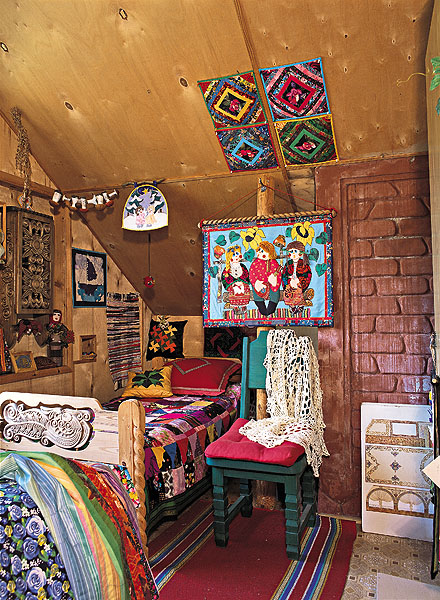

На втором этаже- две мастерские. Одна из них принадлежит главе семейства Юрию Трубину и обустроена по всем правилам столярного искусства, вторая отдана его супруге- большой рукодельнице, искуснице по части швейного дела. Из цветных лоскутков она не только шьет одеяла да коврики, но и кукол забавных делает. Кроме мастерских есть на верхнем этаже еще и спальня. Обогревается второй этаж от печной трубы, которая через него проходит. Вслучае необходимости можно, конечно, включить и электрический обогреватель, хотя такое случается очень редко.
Но не таковы "Творюки", чтобы стенку, покрытую грунтом ("Бетоконтакт"), ровнехонько оштукатурить и успокоиться,- все сказку им подавай да закавыку какую! И решили они новый фасад соорудить, такой, чтобы и цоколь выделить, и рустовочку по углам обозначить, и наличники для окон смастерить. Причем сделать так, как в сказочных книжках рисуют: весело да с фантазией. Для этого изобрели свой, особый состав: в цемент, соединенный с песком в пропорции 1:3, добавили 0,5 части плиточного клея для наружных работ ("Юнис 2000"), отчего раствор приобрел бльшую пластичность. Иуже с помощью этого состава нанесли на загрунтованную, начерно оштукатуренную поверхность стен декоративные детали: каменную кладку, руст, "кружевную" резьбу. Аповерх еще и окрасили фасадной краской «под песчаник», отчего дом и вовсе позабыл, что основа-то у него деревянная.

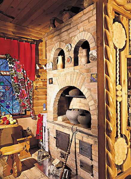

Сам по себе дом весьма прост. На первом этаже-летняя кухня и просторная комната, в центре которой стоит настоящая печь-шведка. Еда, приготовленная в ней, намного вкуснее. Установлена и электрическая плита- для быстрой готовки. Аводу носят из колодца- чистую и свежую. На втором этаже- мастерские и спальня.
