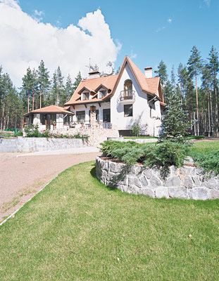

Благородный возрастКаждый, кто подъезжает к дому по лесной дороге, видит сначала массивную деревянную калитку и солидное крыльцо главного входа с навесом. Илишь войдя внутрь, можно заметить второе, подлинное лицо этого жилища Благородный возрастПриземистая пристройка-гараж, высокое крыльцо с контрфорсами и коваными перилами, флюгер на крыше- все это заставляет воспринимать дом как хорошо сохранившуюся постройку далеких времен Благородный возрастСама геометрия этого проема намекает на низкие и извилистые лестницы средневековых замков. Только датчик движения на стене заставляет вспомнить о сегодняшнем дне

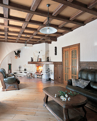

Благородный возрастОхотничья тема характерна для гостиной и бильярдной. Но если в последней она разыгрывается преимущественно в ключе охотничьей героики, то в гостиной приобретает гастрономические оттенки. Глухарь, посаженный на жердочку прямо в проходе между двумя помещениями,- предмет охоты. Ив то же время- строчка в меню Благородный возрастДеревянные балки, нависающие над балконом второго этажа, не давят, а создают ощущение надежного укрытия Благородный возрастНебольшая прихожая с лестницей, спускающейся из спальни верхнего этажа, кажется более просторной благодаря высокому окну, расположенному по центру "официального" фасада. Пол первого этажа облицован итальянской керамической плиткой Благородный возрастБильярд- дело серьезное. Особенно когда катаешь шары в шестиугольном помещении, потолок которого напоминает шатер Благородный возрастСтилизация под рыцарский зал выполнена тонко, но с известной долей условности. Эффект нависающего потолка достигается не за счет большой площади помещения, а благодаря низким перекрытиям и массивным деревянным балкам, украшающим этот потолок. Скромное оформление дверей- еще одно свидетельство "не буквального" прочтения истории Благородный возрастПлан первого этажа Благородный возрастПлан второго этажа Благородный возрастХозяину хотелось иметь простую, старомодную, но вместе с тем функциональную кухню. Ее выполнили на заказ. По эскизу архитектора отделочники создали каркас из металлического профиля, обшитого гипсокартоном, и облицевали кафелем. Фасады были изготовлены в одной из местных деревообрабаты-вающих мастерских Благородный возрастБалкон- не только важный элемент фасада, но и смысловой узел интерьера спальни. Выход на него как бы указывает на возможность иной, совершенно прямой связи человека с природой
Этот дом парадоксален вдвойне. Построенный всего несколько лет назад, он вызывает преимущественно исторические аллюзии. Кроме того, будучи жилищем петербуржцев и произведением петербургского архитектора, он отсылает к «не петербургской» архитектуре небольших средневековых крепостей Европы. Кажется, он создан для того, чтобы связать разные времена и культуры и задним числом вписать живущих в нем людей в историю, знакомую им лишь по книгам.
По словам архитектора Игоря Фирсова, ему хотелось создать максимально "местную" постройку, в известном смысле "дом с корнями". Он должен был получиться новым- и в то же время древним. Здешним- но иностранным для своих обитателей. Наконец, родным- и одновременно загадочным.
При решении этой нестандартной задачи архитектор совместил имеющиеся под рукой природные материалы и художественный потенциал исторической застройки окрестностей. (Булыжник для отделки фасада собирали прямо на участке, а ключ к архитектурной идее самого здания был найден в городских пейзажах старого Выборга- недалеко от этого древнего города расположен участок.) И в результате Игорь Фирсов добился ощущения полной достоверности: дом выглядит так, будто стоял здесь всегда.

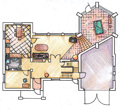

Площадь дома- 260м2. Предназначен он для семьи из четырех человек. Помещения располагаются на трех уровнях. Подвальный этаж занимают эллинг (гараж для катера), кладовая и котельная. Там же, в подвале, размещено оборудование для водоочистки. Здание оснащено локальной системой очистки сточных вод с полем фильтрации, «спрятанным» на участке. Внушительных размеров придомовая территория (50 соток) позволила соблюсти все санитарные нормы, предъявляемые к устройству таких систем.

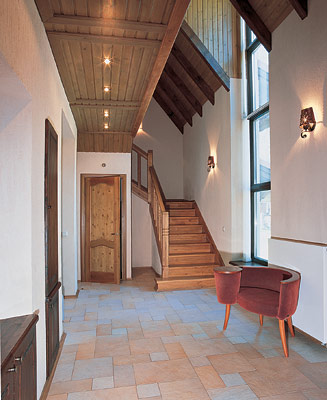

Первый этаж занимают двусветный холл с лестницей, ведущей на мансардный этаж, кабинет, санузел и кухня, имеющая выход в гостиную. Из гостиной несколько ступеней спускаются через полуарку вниз, в уютное помещение бильярдной. Она представляет собой отдельный объем, примыкающий к основному зданию, и выполнена в форме правильного шестиугольника, к одной из граней которого присоединен гараж на две машины. Гараж и бильярдная мирно сосуществуют под одной крышей, расположенной ниже крыши остальной части дома. Пристройка разнообразит и усложняет внешний вид здания, наделяет его некой вымышленной историей- будто необходимость в этих помещениях возникла в ходе вековой эксплуатации дома, и его аккуратно достроили.

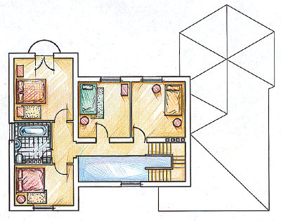

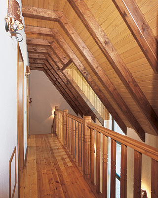

На втором этаже находятся четыре спальни и ванная. Окно гостевой спальни выходит на фасад дома и смотрит на подъездную дорогу и лес. Из остальных помещений открывается вид на озеро. Примечательно, что в двух спальнях, расположенных в центральной части здания, установлены не общепринятые в наше время мансардные окна, а традиционные слуховые. Вэтом тоже проявилось стремление архитектора к исторической достоверности.
Выбор строительных материалов традиционен. Дом стоит на сборном железобетонном ленточном фундаменте. Стены возведены из глиняного кирпича, по которому проложен утеплитель. Облицовка выполнена силикатным кирпичом финского производства. Почти все перекрытия деревянные, исключение составляет лишь одно железобетонное- над подвалом. Стропильная система тоже изготовлена из дерева. Вкачестве кровельного покрытия была избрана цементно-песчаная черепица красного цвета. Этот цвет отсылает к натуральной керамической черепице- традиционному для старого Выборга кровельному материалу.

Участок окружен забором- удивительно красивым, но тоже предельно простым. Его столбы изготовлены из лесных валунов, а промежутки заполнены сосновыми досками, уложенными по принципу жалюзи и тонированными «Пинотексом». На участке камней для такого забора не хватило, и рабочим пришлось предпринять несколько экспедиций по окрестным лесам и песчаному берегу озера в поисках валунов и гальки. Ворота и калитка укреплены и украшены коваными деталями, а столбы ворот снабжены лаконичными металлическими фонарями прямоугольной формы.

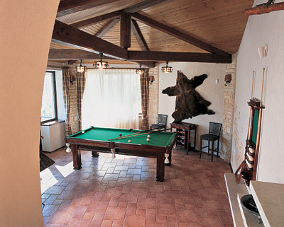

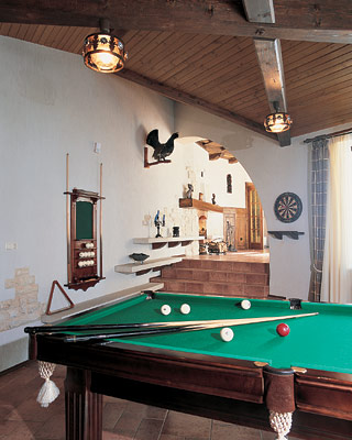

Именно от ворот начинается «выборгская» тема небольшого «рыцарского замка», окончательно выраженная Игорем Фирсовым в интерьере. Массивные деревянные балки на потолке, отделанный камнем камин и гранитные ступени лестницы, ведущей в бильярдную, задают пространству суровый, героический тон. Панели из тонированной сосны, дубовый паркет, медвежья шкура и кованые украшения на стенах гостиной поддерживают это впечатление. Развитие рыцарской темы не противоречило требованиям заказчика: он хотел простого, но благородного оформления своего жилища.
Хозяин дома сам принимал активное участие в оформлении помещений. Почувствовав, что грубоватая фактурная штукатурка на стенах бильярдной требует какого-то «мягкого» дополнения, он заказал у знакомых калининградских охотников шкуру медведя. Чучело глухаря владелец дома тоже выбирал самолично. Кованые аксессуары, поддерживающие общий охотничий тон интерьера, были изготовлены в частных мастерских города Пушкина вместе с металлическими деталями забора и калитки, а также перилами дома и террас. Светильники же для гостиной, изумительно вписавшиеся в общую тональность, заданную авторской ковкой, были приобретены случайно. Современная немецкая продукция хорошо дополнила интерьер, еще раз подтвердив глубокие «европейские корни» всего сооружения.
Однако основной архитектурно-художественный замысел этого дома раскроется в полной мере лишь со временем. Тема старины, заявленная в интерьере и поддержанная внешним видом строения, приобретет полное выражение лишь тогда, когда оно естественным образом изменит свой первозданный облик. Только тогда станет понятным, почему столь явное предпочтение отдавалось традиционным, а значит, прочным, но изысканно стареющим материалам. Иеще раз подтвердится, что старость (по крайней мере, в архитектуре)- признак не столько дряхлости и разрушения, сколько зрелой, драгоценной красоты. Дом будет по-прежнему прочным и надежным, но в то же время станет «опытным», уютным, окончательно оформившимся и гармоничным.
Когда раствор, заполняющий швы между камнями, зарастет мхом, деревянные кронштейны, поддерживающие карнизы кровли, промоются дождями и обветрятся, а черепица на кровле потеряет слишком явный блеск новизны- тогда, считает архитектор, дом станет выглядеть старше, уместнее и... еще благороднее.
