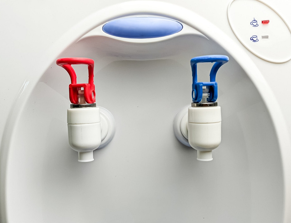

Очищаем краны и каплесборник
Поочередно откручивают оба крана, тщательно моют их снаружи и изнутри. Чтобы очистить внутренние поверхности, берут маленький ершик или ватные палочки. Тщательно очищают все труднодоступные участки. После этого снимают с корпуса решетку-каплесборник. Здесь накапливается большое количество загрязнений, поэтому ее нужно тщательно очистить. С помощью ватных палочек или ершика отмывают все труднодоступные места. Очищенные краны и решетку укладывают в емкость подходящего размера и на полчаса замачивают в дезинфицирующем растворе. После этого промывают чистой водой, насухо вытирают, ставят на место.
