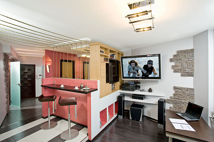

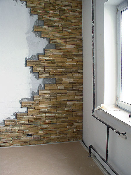

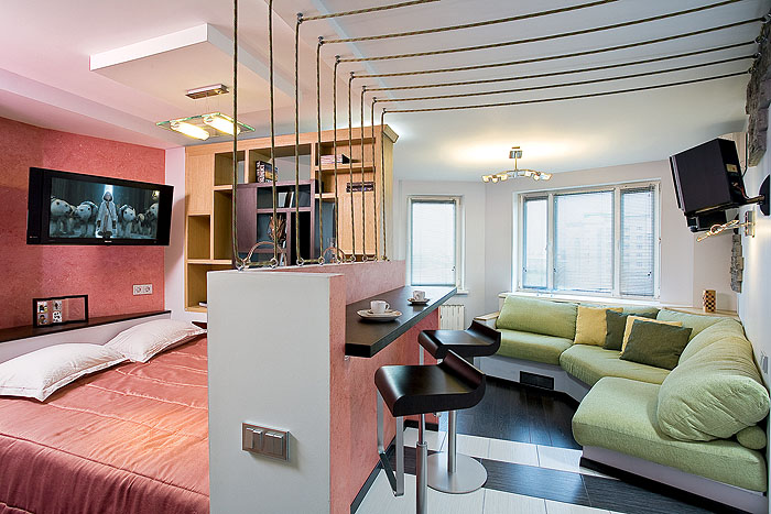

За гранью возможногоЦентр квартиры занимает барная стойка- здесь хозяева пьют кофе, смотрят телевизор. Она является частью сложной перегородки, отгораживающей спальную зону от гостиной За гранью возможногоПод диванными подушками скрывается вместительное хранилище для вещей За гранью возможногоДля крепления искусственного камня к бетонной стене необходим клей на основе цемента За гранью возможногоТросы, протянутые по потолку к барной стойке,- не только эффектный дизайнерский прием, но и спортивный тренажер. Ребенок под контролем взрослых "разгуливает под потолком". Упругие тросы и крепежные крюки приобрели в магазине альпинистского снаряжения. Для крепления использовали деревянные бруски (сечение- 5050мм). На потолке бруски зафиксировали анкерами. Систему обшили гипсокартоном За гранью возможногоТак как панель телевизора можно подвесить над кроватью только на несущую стену, предполагалось, что спать хозяева будут головой к барной стойке. Но подсознательно человек выбирает наиболее комфортное положение для сна. Поэтому супруги предпочитают ложиться головой к стене- месту более укромному, удаленному от проходных зон

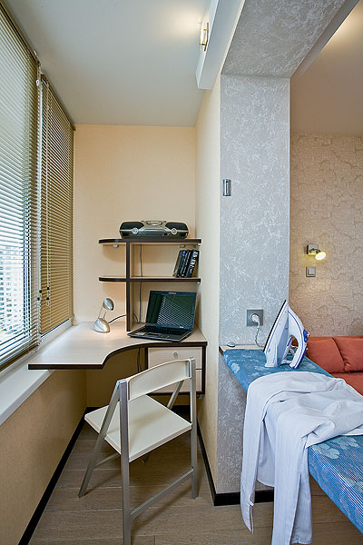

За гранью возможногоЧтобы шкаф в детской не мешал открывать дверь, его глубину рассчитали с точностью до миллиметра, а створку напротив дивана не стали делать зеркальной За гранью возможногоНесущие конструкции, оставшиеся после демонтажа подоконного блока, служат перегородкой между рабочим уголком и спальным местом ребенка

Основная задача, поставленная перед архитекторами, заключалась в переустройстве однокомнатной квартиры (53м2) под полноценное жилье для супругов и маленькой дочки хозяина, приезжающей погостить на выходные дни. Помимо отдельной детской на небольшой «территории» требовалось организовать полноценное спальное место, гостиную, рабочий уголок и вспомогательные помещения для хранения вещей. Трудно поверить, но все пожелания удалось реализовать благодаря грамотному разграничению зон с учетом необходимой освещенности. Архитекторы и владелец разумно решили, что спальня не слишком нуждается в прямом солнечном свете, а вот в комнате девочки без естественного освещения не обойтись. Поэтому зоне сна отдали пространство вдали от окон, но по соседству с гардеробной. Центром квартиры стала гостиная. Для детской выкроили комнату, присоединив лоджию и прибавив часть площади кухни. Таким образом получилось два жилых помещения: многофункциональная гостиная-спальня и изолированная детская.

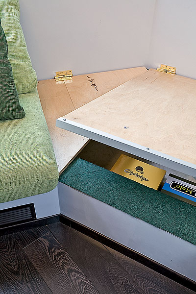

Несмотря на довольно скромные размеры, выделенные в квартире зоны удобны и уютны. Достичь желаемого результата авторам проекта удалось, в частности, за счет мебели, изготовленной по индивидуальному проекту. Весьма своеобразным "строительным объектом" является, например, диван в гостиной. Его основанием служит кирпичный "цоколь", поверх которого на мебельных петлях укреплены "крышки" из фанеры толщиной 10мм. Полость конструкции предназначена для хранения вещей.

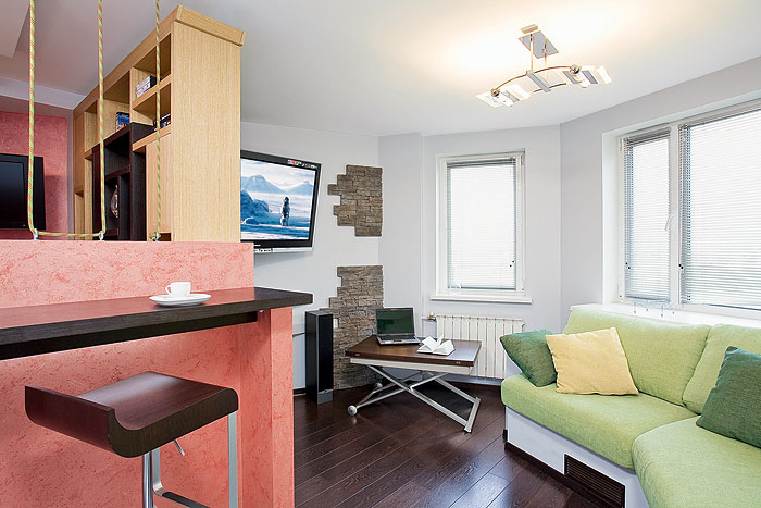

При замене окон подоконники подняли на 100мм. Теперь с линией подоконника совпадает верхняя граница диванных подушек. Это не только улучшает эстетику, но и позволяет повысить комфорт: спины сидящих на диване не упираются в ребро подоконника. Один из радиаторов отопления расположен за диваном. Чтобы обеспечить нормальную циркуляцию нагретого воздуха, вентиляционные продухи пришлось сделать в основании дивана и в подоконнике.

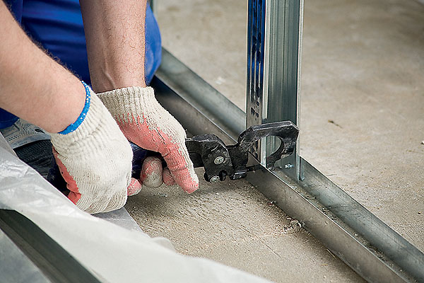

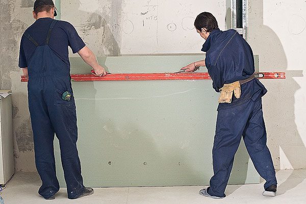

Перегородки в квартире строители выполнили из гипсокартона на металлическом каркасе. Для изготовления каркаса стоечные профили необходимой длины установили в направляющих профилях с шагом 60см и закрепили просекателем, фиксирующим детали методом просечки с отгибом. На гипсокартоне сделали разметку под детали. Кромочным рубанком выровняли шероховатости кромок. Детали прикрепили к каркасу саморезами, используя электрический шуруповерт. Швы зашпаклевали. Такие поверхности подходят практически для любой финишной отделки.

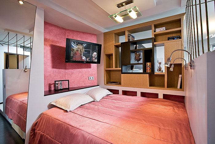

Спальня на подиуме
От готовой кровати отказались в пользу индивидуальной модели, возведенной "строительным способом". Соорудили легкую металлическую каркасную конструкцию, которую затем обшили качественным листовым материалом- плитами MDF. Основание необычной кровати обклеили приятным на ощупь ковролином. На него положили удобный ортопедический матрас. Внутреннее пространство подиума осталось полым. Оттуда выдвигаются два ящика для постельного белья. Со стороны гостиной спальное место ограждает усиленная перегородка из гипсокартона на металлическом каркасе с нишами. Ее внутренняя полость заполнена цементным раствором. Гипсокартонная конструкция в данном случае служит несъемной опалубкой. Мера была вынужденной, так как на перегородку установили довольно тяжелый стеллаж.

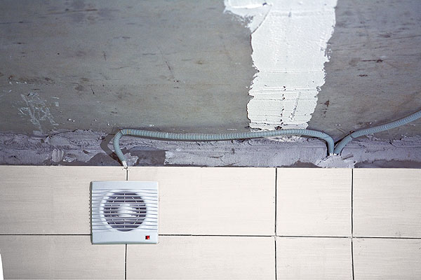

На вентиляционное отверстие установили электрический вентилятор. Это место находится на расстоянии чуть более 0,6м от источника воды, поэтому в целях безопасности вентилятор включают отдельной клавишей с таймером. После 5 мин работы он отключается автоматически. Электропроводку скрыли за натяжным потолком.
