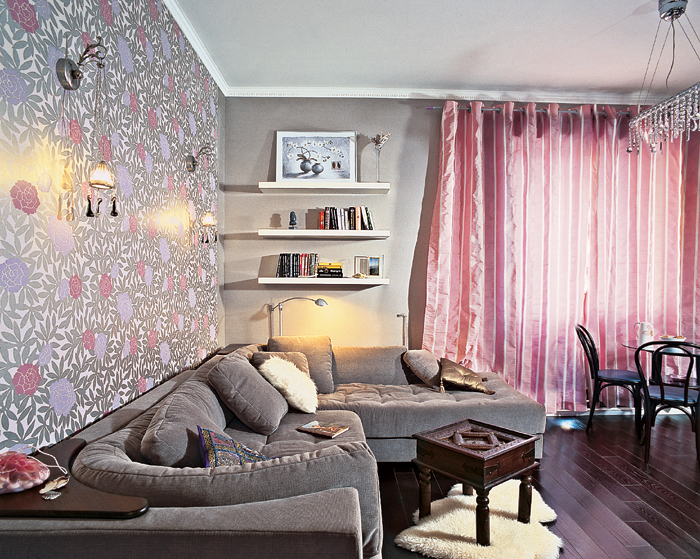

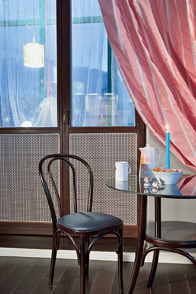

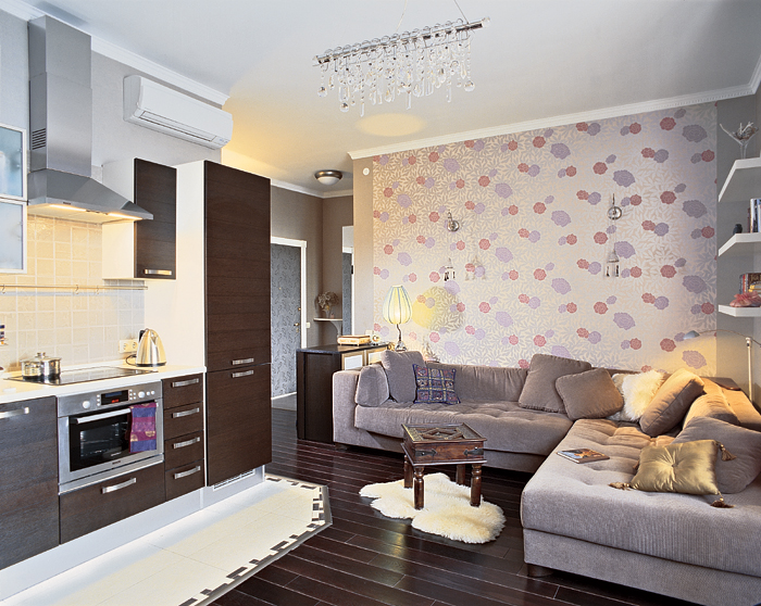

Внимание к деталям В репрезентативной зоне дизайнер позволила себе свободно перемешать разные стили, за счет чего удалось создать непринужденную уютную обстановку Внимание к деталям С вальяжным диваном Albert Shtein, имеющим современные формы, соседствует резной деревянный столик с латунными вставками Dream Lake, выполненный в этническом стиле. Мирно сосуществуют с ними полки IKEA Внимание к деталям Изогнутые спинки изящных венских стульев с мягкими сиденьями и круглый столик со стеклянной столешницей, выполненные на заказ ("Ресторация"), создают в столовой зоне обстановку уютного кафе Внимание к деталям Все предметы интерьера прихожей (тумбу, обтянутую кожей, зеркало и торшер) приобрели в выставочном зале Dream Lake Внимание к деталям Электрический щиток скрыли с помощью листа картона, куска обоев, багета, четырех брусков и мебельного магнита

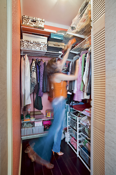

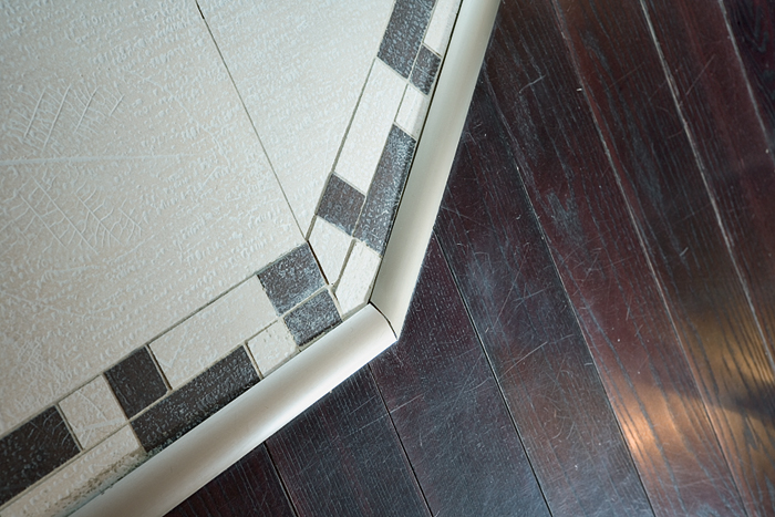

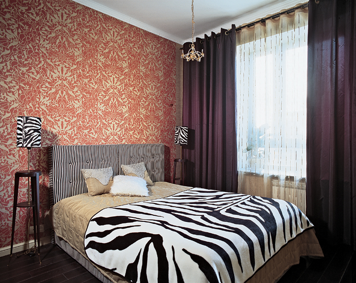

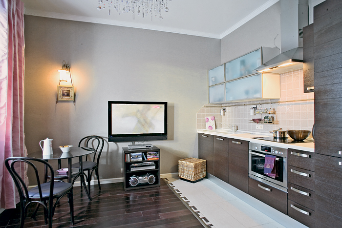

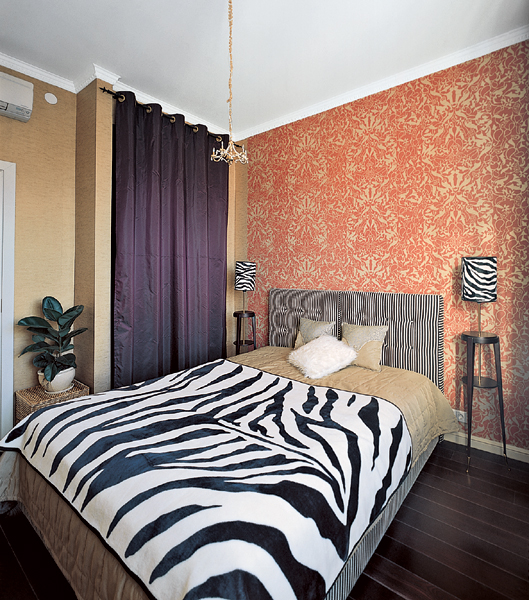

Внимание к деталям Зона кухни выделена керамической плиткой. Границей напольных покрытий служит металлический порожек Внимание к деталям Одна из стен спальни декорирована обоями цвета коралла. Покрывало и абажуры светильников Dream Lake украшены рисунком "под зебру" Внимание к деталям Потолочный светильник напоминает скорее драгоценную безделушку Внимание к деталям Гардеробная, вход в которую ведет из спальни, оснащена открытыми полками, вешалками и выдвижными секциями Внимание к деталям Для напольного покрытия санузла выбран теплый и экологичный материал- сизаль. Его природный цвет и натуральная фактура, напоминающая плетенку, "согревают" интерьер, в котором преобладают холодные цвета Внимание к деталям План до переустройства Внимание к деталям План после переустройства

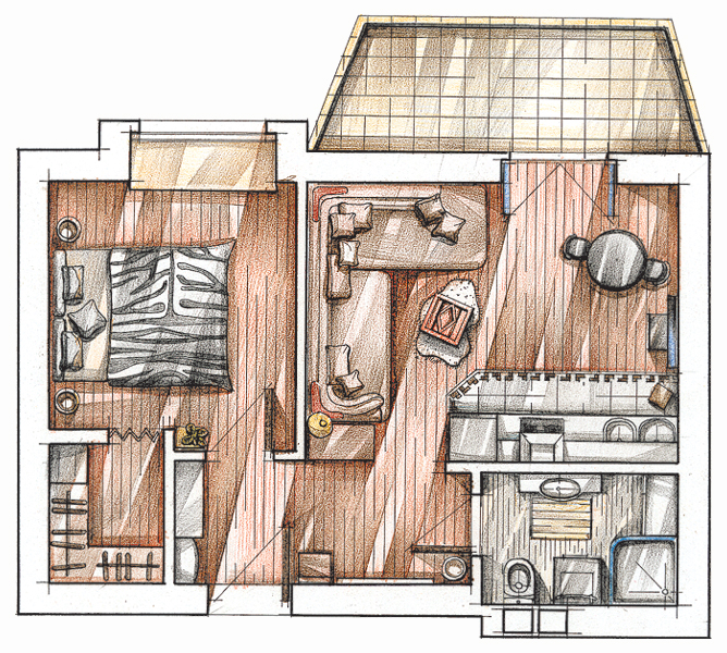

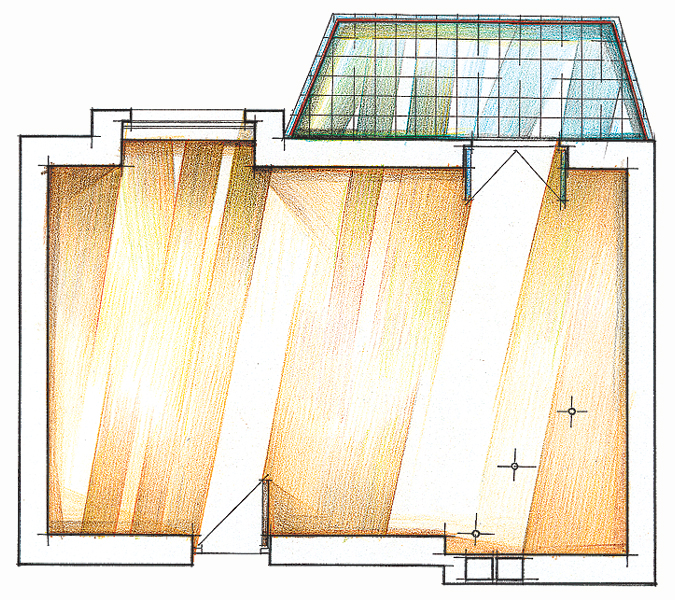

Однокомнатная квартира в новостройке представляла собой прямоугольное помещение площадью 49м2 без каких-либо внутренних стен. По стандартной планировке здесь рекомендовалось разместить одну жилую комнату, кухню и санузел. На большее при данном метраже рассчитывать не приходилось. Однако такая проза жизни не совпадала с интересами хозяйки новых апартаментов- молодой энергичной женщины, любительницы устраивать веселые вечеринки для своих друзей. Она хотела, чтобы в квартире обязательно была просторная репрезентативная зона, в которой можно принимать гостей, а также отдельная спальня и гардеробная. Оказалось, что осуществить эти желания вполне возможно, даже не прибегая к сложным архитектурным ухищрениям.
Экономия и рациональность

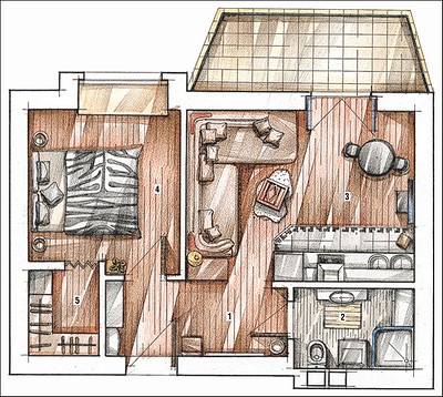

Согласно новой планировке одну комнату, как и заказывала хозяйка, отвели под спальню, откуда можно попасть в гардеробную. Вход в личные покои оказался напротив двери в квартиру, что не совсем правильно, но в данной ситуации такое решение явилось оптимальным. Дело в том, что техническая шахта со стояками водоснабжения и канализации находилась в дальней части стены справа от входа. Иесли бы задумали расположить спальню в правой части квартиры, а санузел и кухню- у двери, то это повлекло бы серьезное удорожание ремонтных работ. Во-первых, перенос "мокрых" зон требует устройства гидроизоляции пола. Во-вторых, чтобы подвести коммуникации с соблюдением необходимых уклонов, следовало соорудить подиум, что уменьшило бы высоту помещений на 200мм.
По новому плану направление движения задано в сторону репрезентативной зоны, спроектированной по принципу студии. Вобъединенном пространстве нашлось место и для кухни, и для небольшой столовой, и для гостиной. Правда, ради этого пришлось пожертвовать размерами санузла. Но в помещении для водных процедур разместилось все необходимое, благодаря тому что в нем не стали устанавливать ванну, ограничившись монтажом душевой кабины (хозяйку вполне устраивал подобный вариант).

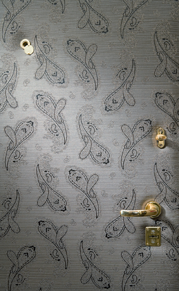

"Изменить внешнюю отделку намного проще и выгоднее, чем заменить саму дверь"- такое решение с одобрения хозяйки приняла дизайнер, и результат оправдал ожидания. Апотребовалось для этого не так уж и много. Для оформления входной двери со стороны прихожей использовали плотную портьерную ткань серебристо-серого цвета, который гармонирует с обоями. Вкачестве подложки применили поролон толщиной 20мм. Всвою очередь, балконная дверь, некогда шокировавшая желто-рыжим колером, обрела благородный темно-коричневый цвет венге. Адля декора нижнего сектора вместо прежней филенчатой отделки взяли декоративную резную панель «Интек» (Россия), белый орнамент которой напоминает тонкое кружево. Панель посажена на клей и дополнительно закреплена с помощью декоративной рамки.

Во всех комнатах квартиры царит атмосфера непринужденной изысканности, которая во многом достигается за счет цвета и фактуры отделочных материалов. При этом большое внимание уделяется деталям- они не столько акцентируют на себе внимание, сколько привносят особый колорит, делают интерьер, что называется, «вкусным». Так, смело подобранное цветовое сочетание и пестрота рисунка превратили маленькую по площади спальню, в которой из мебели присутствует только кровать Dreamland (Россия), в оригинальные личные апартаменты.
Впросторной репрезентативной зоне доминируют светло-серый, темно-коричневый и розовый тона. Серый, так же как белый и черный, является ахроматичным цветом, то есть нейтральным, и сочетается с любыми другими. Розовый и коричневый можно назвать «родственниками» по спектру, их теплая неконтрастная гамма благоприятно воздействует на человека. Чтобы придать студийному пространству экстравагантность, над диваном во всю стену в зоне гостиной сделали декоративную вставку из пестрых обоев. Крупные цветы розоватого и сиреневатого оттенков, разбросанные по светло-серому полю, создают эффект настенного ковра.
Контрастом к серебристо-серому цвету стен выступает темно-коричневый с лиловым отливом тон напольного покрытия (натуральная доска из тонированного массива ясеня). Выразительная фактура дерева вызывает ощущение обжитого пространства, а оригинальный цвет вносит элемент экзотики.

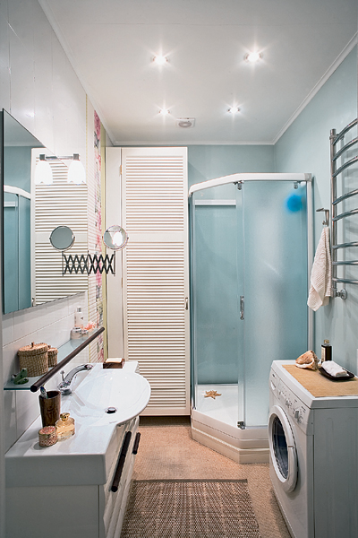

В декоре санузла в цветовом отношении предпочтение отдано прохладному светло-зеленому. Та стена, у которой установлена раковина, из соображений практичности облицована белой керамической плиткой с гладкой поверхностью. Однако оставить стену однообразно светлой было бы слишком прозаично, и поэтому дизайнер, так же как и в жилых комнатах, использовала здесь панно. Вданном случае оно выполнено из рельефной керамической плитки с цветочным рисунком. Нежные оттенки привносят ощущение весенней свежести.
Остальные стены, с учетом того что душевая кабина Ido (Финляндия) имеет стеклянное ограждение, защищающее их от попадания воды, окрашены влагостойкой краской Tikkurila (Финляндия). Это дало выразительное сочетание разных фактур: глянцевой поверхности керамической плитки и матовой- окрашенных стен. Кроме того, немаловажен и вопрос экономии средств, так как отделка всего помещения плиткой обошлась бы в несколько раз дороже.

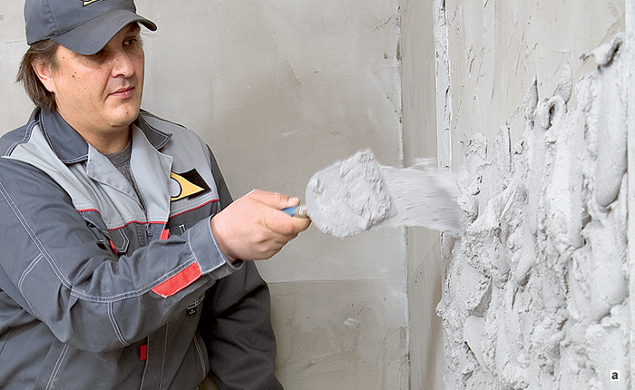

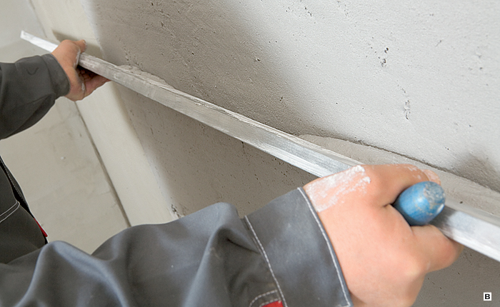

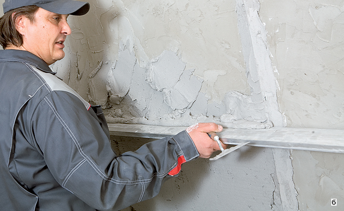

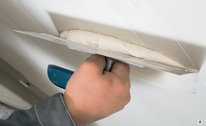

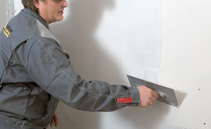

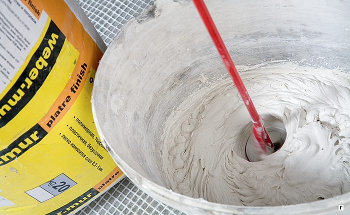

Для подготовки стен под оклеивание обоями использовали гипсовые материалы, обеспечивающие благоприятный микроклимат. Чтобы сделать грубое выравнивание, а также улучшить звукоизоляцию между помещениями, выбрали штукатурку Weber. Mur Gips ("Сен-Гобен Вебер Рус"). Данный материал обладает отличной адгезией к основанию, и его можно наносить на стены слоем толщиной 5-30мм без армирующей сетки. Приготовленную смесь набрасывали на поверхность с помощью кельмы (а), выравнивая затем рейкой-правилом (б, в). Обеспечить качество работы помогли предварительно закрепленные на стенах маячковые профили. Окончательное выравнивание делали финишной гипсовой шпаклевкой Weber. Mur Platre Gips. Рабочий раствор готовили небольшими порциями, перемешивая дрелью-миксером (г). Работая полутерком, шпаклевку накладывали полосами, удаляя излишки (д), а затем используя их повторно (е).
