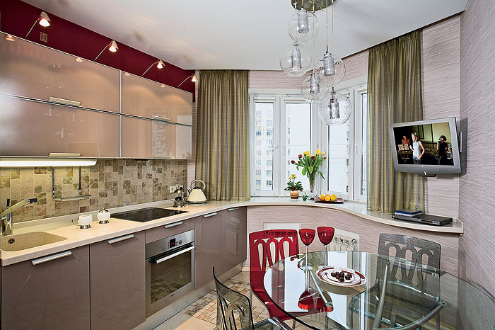

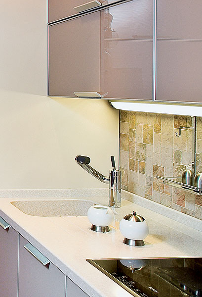

Увеличить рабочую поверхность кухни, а также сгладить углы и визуально расширить пространство удалось благодаря столешнице из кориана

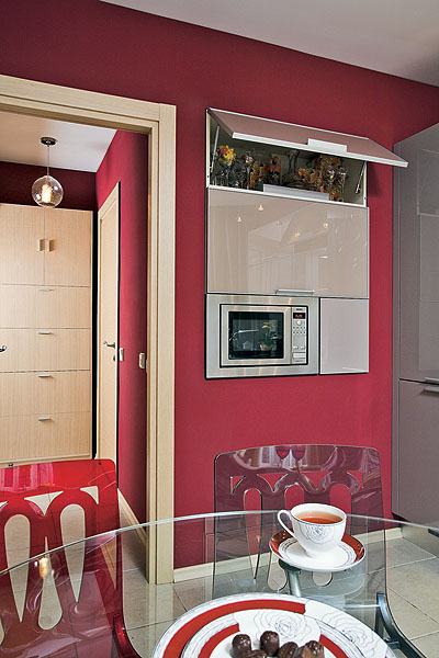

Мягкий благородный цвет слоновой кости шкафов кухни Cesar Cucine контрастирует с насыщенным цветом стен и подчеркивает четкость линий мебели. А обеденная группа, включающая стол со стеклянной столешницей Calligaris и пластиковые стулья, кажется невесомой
Широкая перегородка, разделяющая санузел и кухню, выполняет функцию встроенного шкафа. Со стороны кухни в ней разместили ящик для посуды и микроволновую печь. Дизайнер намеренно отказалась от угловой мебели, зная, что она визуально "съест" пространство небольшого помещения

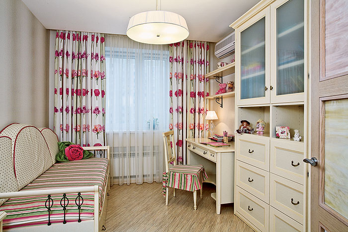

В комнате дочери преобладают мягкие оттенки слоновой кости, а яркие акценты добавляет текстиль. При тщательно продуманном цветовом решении не забыли и о функциональности. У маленькой хозяйки есть вся необходимая мебель (Veneta Mobili). Кровать помимо основного спального места имеет еще и дополнительное. Нижнюю часть можно выдвинуть и поднять на верхний уровень, что дает возможность бабушке иногда ночевать вместе с внучкой

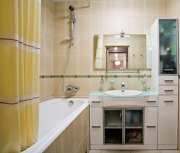

Между умывальником и коробом, скрывающим коммуникации, оставалось пространство. Чтобы его заполнить, заказали высокий, но узкий шкаф

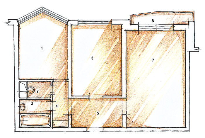

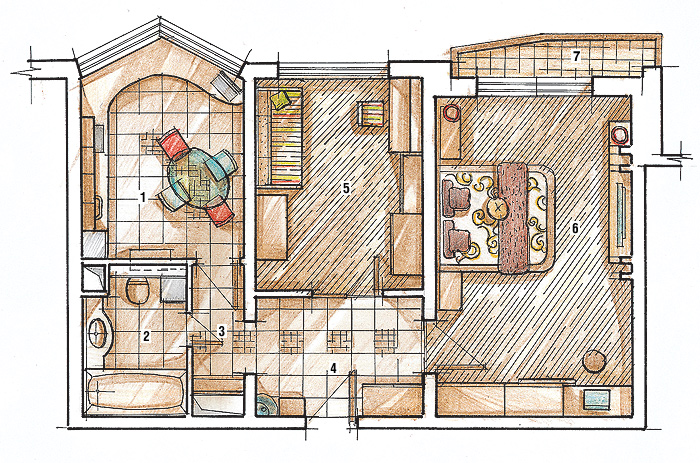

План до ремонта
План после ремонта

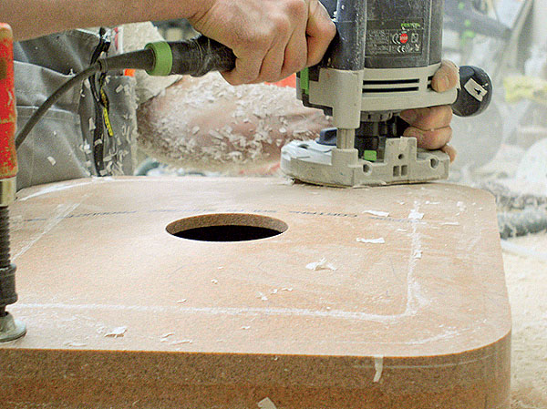

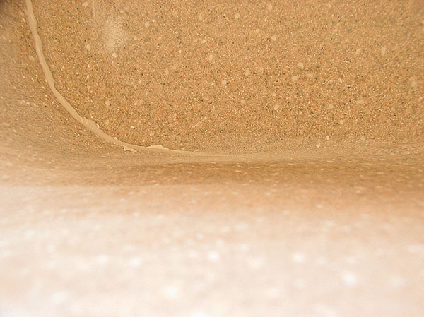

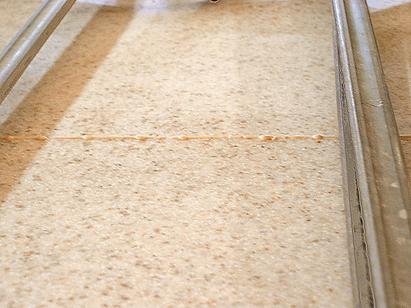

Возможности кориана
Современный и по-своему уникальный материал кориан является композитом из акриловых смол и минеральной крошки. Одно из основных его достоинств
Фото 11.
Фото 22.
Фото 3
Фото 43-4. Шов становится невидимым после обработки шлифовальной машиной

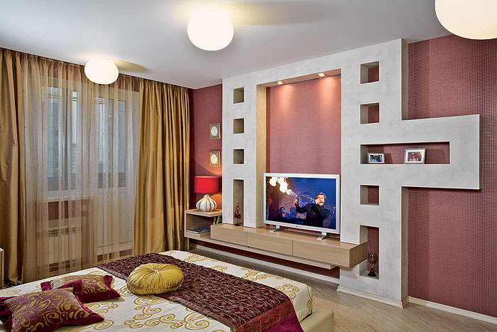

Швами внутрь
Лицевую сторону декоративной конструкции обшили двумя слоями гипсокартона. Внутренняя обшивка имеет максимальное число точек крепления,
а наружная — минимальное. Большинство стыков находится во внутренних полостях ниш. Таким образом подстраховались
от возможного появления трещин в местах
шпаклевания швов.
Чтобы спальня не была перегружена мебелью, напротив кровати возвели навесную конструкцию из гипсокартона на металлическом каркасе. Изначально большую нишу предназначали для телевизора, а маленькие

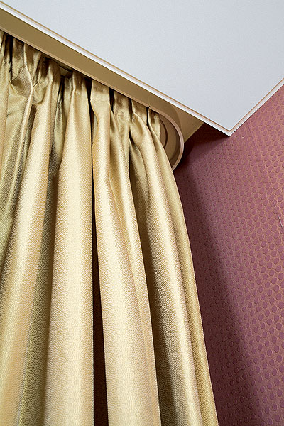

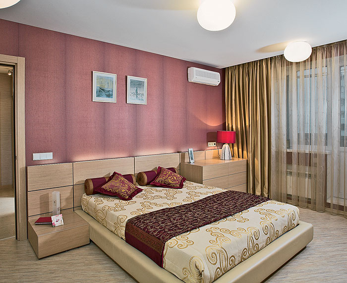

Гармония во всех отношениях
Вместе с кроватью Pianca (Италия) заказали изголовье
с подсветкой, тумбочку
и комод для постельного белья. Уединенную обстановку в спальне легко создать, задернув легкие золотистые шторы. Их держит тонкий пластиковый карниз, скрытый за кромкой натяжного потолка.

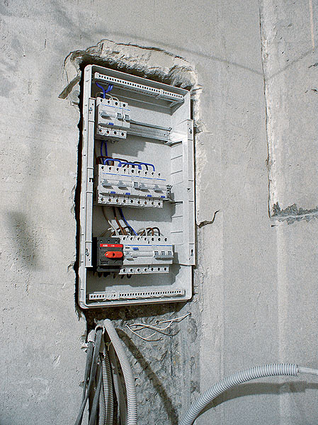

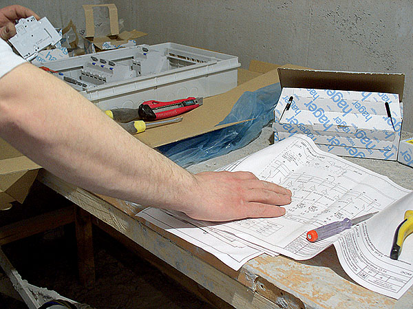

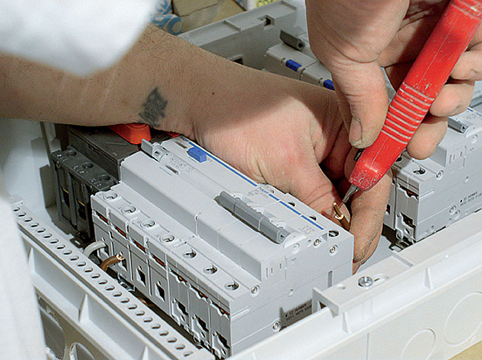

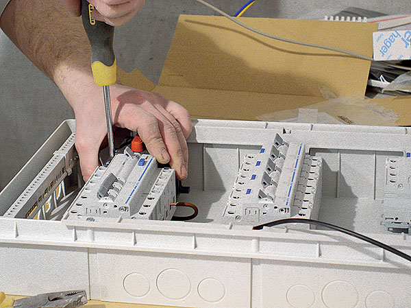

Сборка распределительного щитка
Для установки всей необходимой бытовой техники выделенной на квартиру мощности не хватало. Получив необходимые документы, разрешающие ее увеличение, в соответствии
с новым проектом заменили часть электро-проводки и собрали распределительный щиток. Сборку начали с установки входного рубильника ручного отключения. Далее в соответствии со схемой расположили защитные модули
Чтобы максимально расширить ванную комнату, из двух помещений

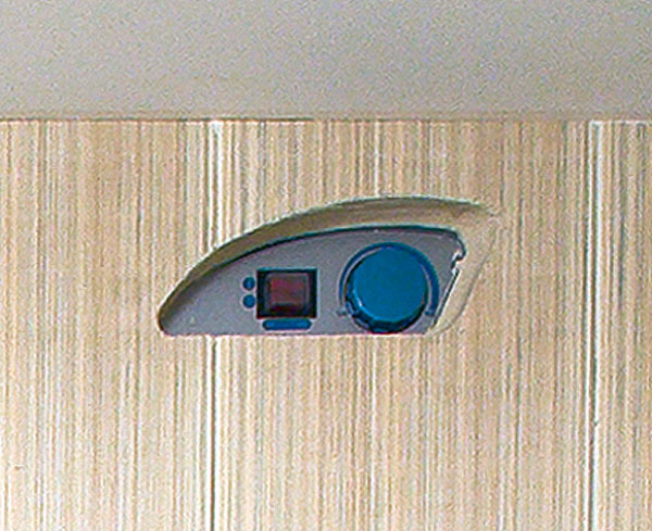

Горячая точка
Для доступа к панели управления бойлера
в перегородке устроили изящную прорезь, которая расположена под самым потолкоми поэтому
не бросается в глаза. Дотянуться до тумблера можно, используя стремянку (на унитаз и стиральную машину вставать нельзя!). Такое конструктивное решение оправдывает себя, ведь пользоваться бойлером приходится крайне редко.
