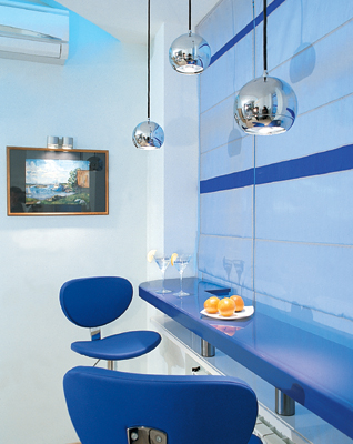

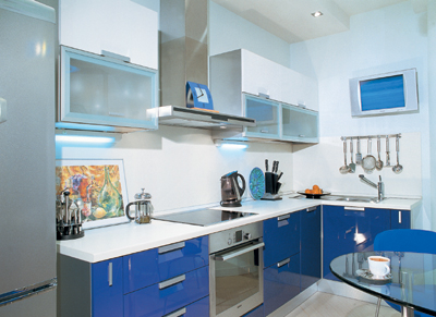

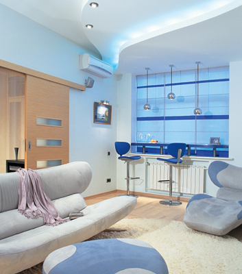

На гребне волны Морская тема нашла отражение в обстановке кухни. Насыщенно-синие фасады кухонной мебели Aran (модель Mia) гармонично перекликаются с элементами отделки гостиной На гребне волны Барная стойка, изготовленная из легкой ламинированной столешницы, создает в квартире уютный уголок с видом на городской пейзаж. Здесь приятно уединиться

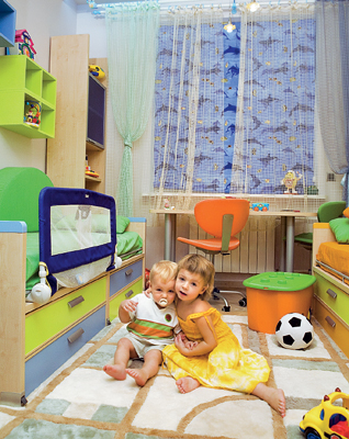

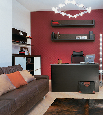

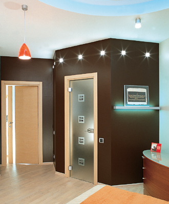

На гребне волны Самым удачным местом для гардеробной стал угол спальни- это решило проблему с визуальным восприятием непропорционально вытянутой комнаты. Своей формой необычное сооружение как бы продолжает эволюцию платяного шкафа: теперь он имеет одну прозрачную створку-дверь и украшен нарядной подсветкой На гребне волны Акцент на рабочем месте предполагает, что кабинет хозяину требуется отнюдь не для праздных размышлений На гребне волны Родители пожелали, чтобы мебель в комнате детей была экологичной и недорогой. Под эти параметры подходили наборные модульные секции "Энран-Акрос" (модель "Юна"). Все предметы изготовлены из ДСП вида Е1 с низким показателем эмиссии формальдегида. Выступающие края имеют обтекаемую форму и отделаны ударопрочной кромкой На гребне волны Потолок детской украшает забавный светильник с плафонами в форме соцветий (Metal Lux)

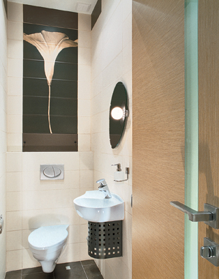

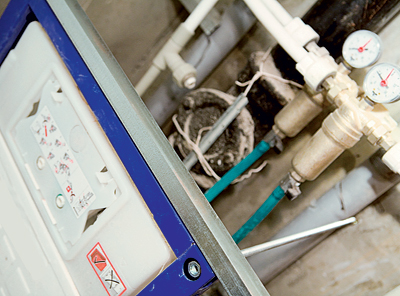

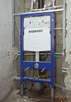

На гребне волны Система инсталляции для подвесного унитаза представляет собой сливной бачок, закрепленный в металлической раме. Рама воспринимает нагрузку веса человека, сидящего на унитазе, и крепится к несущим конструкциям. Сверху ее фиксируют двумя металлическими шпильками, а снизу- анкерами. Вывод сливной трубы монтируют под конкретную модель унитаза На гребне волны Оригинальным предметом интерьера хозяйского санузла стал вращающийся шкаф Vitra. Содной стороны он имеет полностью зеркальную поверхность, с другой- полочки для хранения банных принадлежностей На гребне волны Декор помещения построен на двух контрастных цветах керамической плитки Arabesca (коллекция Monocolor) На гребне волны План до переустройства На гребне волны План после переустройства

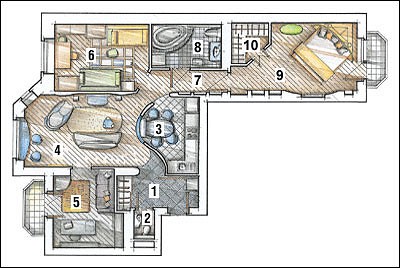

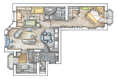

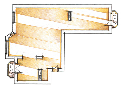

Исходная планировка квартиры площадью 98м2, расположенной в современном монолитно-кирпичном доме, включала три комнаты, два санузла и кухню. Но хозяева- молодые супруги с двумя маленькими детьми- хотели, чтобы новое жилище по-настоящему соответствовало их вкусам и представлениям о комфорте. Ведь они заядлые путешественники и любят вспоминать теплые края, особенно синее море. Поэтому при обсуждении с архитектором оформления квартиры они прежде всего попросили привнести в интерьер настроение «морской свежести». Что касается практической стороны дела, то главе семейства был очень нужен кабинет.

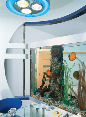

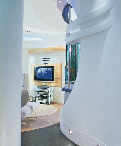

Перегородка, отделяющая зону кухни от гостиной, в плане напоминает волну, на гребне которой покоится аквариум. Безопасность и надежность конструкции обеспечены автономным существованием двух этих компонентов- аквариума и собственно перегородки. Аквариум, обрамленный рельефным каркасом из гипсокартона, стоит на тумбе. Вней скрыто все инженерное оборудование, обеспечивающее жизнедеятельность подводных обитателей. Дверцы тумбы открываются со стороны кухни. Придумала перегородку Ирина Постнова, а спроектировала Екатерина Часовских. Из-за сложности формы и привязки к месту работа шла медленно. Сначала ставили металлический каркас, затем крепили к нему листы гипсокартона. Свнутренней стороны на них делали надрезы с определенным шагом для возможности последующего округления по металлическому каркасу. Конструкция имеет несколько уровней и визуально держится на вертикальной металлической штанге. На самом деле штанга- чисто декоративный элемент, не несущий никакой нагрузки. Нижняя часть перегородки снабжена подсветкой и вместо привычного плинтуса отделана мозаикой.

На гребне волны Комплект оригинальной мягкой мебели Poltromec (модель Frog) обтянут алькантаре- современным материалом под замшу, который можно чистить моющими средствами Работа над проектом началась для архитектора Екатерины Часовских с определения структуры пространства. Даже при беглом взгляде на экспликацию становилось ясно, что приватные помещения, то есть спальня родителей, детская и хозяйский санузел, будут находиться на максимальном расстоянии от входной двери, а кабинет займет помещение кухни. Но вот решить, как объединить новую кухню и гостиную, оказалось непросто. Врезультате кухню организовали в самой удаленной от окна части гостиной и отделили от остального пространства оригинальной гипсокартонной перегородкой на металлическом каркасе.
Уровень пола в кухне пришлось повысить. Внутри подиума, засыпанного керамзитом и залитого бетоном, находятся трубы водоснабжения и канализации, протянутые к стояку гостевого санузла. Теоретически существовала возможность отказаться от устройства подиума и использовать установку принудительной канализации для отвода воды в стояк. Но владельцам квартиры эта идея не понравилась из-за шума, производимого работающим насосом. Поверхность подиума облицевали керамогранитом.

Аквариум, выпущенный компанией "Морской аквариум на Чистых Прудах", относится к нестандартным моделям. Со стороны кухни он имеет плоскую стенку, а со стороны гостиной- криволинейную, повторяющую линию перегородки. Глава семьи Сергей хотел, чтобы аквариум был максимально большим. Но преломление света в радиусной стеклянной емкости, заполненной водой, порождает эффект искажения пространства, что крайне неблагоприятно влияет на зрение и со временем может вызвать проблемы. По этой причине хозяева, заботясь о здоровье детей, от такого гиганта отказались, заменив его аквариумом средних размеров со слегка выпуклой стенкой. Чтобы сократить эксплуатационные расходы, остановились на пресноводных рыбах. Обслуживание морской флоры и фауны ощутимо дороже, чем пресноводной.
Вентиляционный канал, который связывает кухню с вентшахтой гостевого санузла, скрыли в сооруженном над рабочей поверхностью гипсокартонном потолке. Внего же встроили точечные источники света.

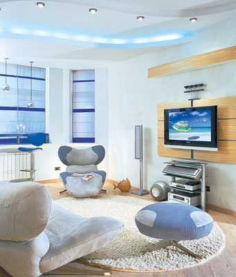

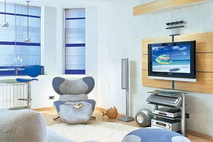

На гребне волны Для панели плазменного телевизора на рельефной стене в гостиной выстроена архитектурная композиция, отделанная самоклеящейся пленкой Другую, бльшую часть помещения заняла гостиная. Здесь сразу обращает на себя внимание стена с плазменной панелью, расположенная напротив входа. Ей придана довольно необычная, плавно изгибающаяся форма. Эту стену покрыли декоративной штукатуркой, остальные оклеили тонкими обоями и покрасили. Спокойные по цвету стены и пол (паркетная доска из выбеленного дуба) создали достойный фон для ярких акцентов. Барная стойка и стулья, выполненные в любимом хозяйкой насыщенном синем, поддерживают тему водной стихии. Единственным недостатком этой конструкции стало ограничение доступа к окну: створки работают только на проветривание, уход за ними затруднен. Над стойкой размещены необычные, очень красивые светильники Marbel (Германия). Но и они, к сожалению, имеют один недочет: при включении плафоны сильно нагреваются, и дети с их неуемным любопытством могут обжечься. Во избежание неприятностей светильники повесили повыше.

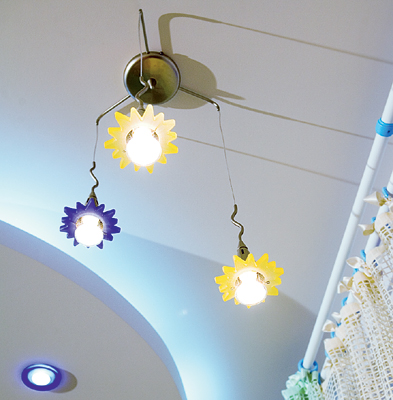

Ссамого начала хозяева настаивали на сложной форме потолка и разноплановом освещении. Вот почему потолок гостиной напоминает набегающие волны. Первая из них подсвечена скрытыми в нише люминесцентными трубками, вторая обрамлена точечными светильниками. Предполагалась еще и третья, но недостаток высоты над окном не позволил ее создать. На стенах тоже предусмотрены группы светильников для подсветки картин.
Необычный плинтус
Существует несколько вариантов оформления криволинейной стены плинтусом. Например, можно нарезать обычный прямой плинтус маленькими кусочками и окаймить ими дугообразную поверхность. Эстетически привлекательным и грамотным, но дорогостоящим на сегодняшний день выглядит выполнение готового плинтуса нужной формы на заказ. Изделие формируют из прямолинейного под давлением по лекалу. Для оформления нижней части перегородки, отделяющей кухню от гостиной, архитектор предпочла иной способ. Низ стены обшили полоской гипсокартона, которую снаружи обклеили кусочками мозаики. Небольшие тессеры позволили быстро, просто и красиво декорировать сложную поверхность и сделать такую, в общем-то, обычную вещь, как плинтус, необычной. Уход за материалом несложен, вероятность его механического повреждения крайне мала.

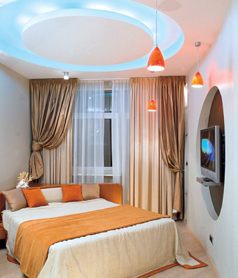

На гребне волны Освещение в спальне привязали к архитектурным деталям- комнату центрировали с помощью гипсокартонного круга на потолке и дополнили люминесцентными лампами. Но основное освещение обеспечивают точечные и подвесные светильники. Такое разнообразие позволяет менять в помещении настроение Многим кажется, что только дорогие материалы, мебель и аксессуары позволяют добиться достойного результата. Однако это не так. Екатерина Часовских проявляла при обустройстве этой квартиры настоящие чудеса находчивости, используя самые обычные материалы. Например, стена кабинета, расположенная напротив двери, оклеена совсем недорогими фактурными обоями под покраску. Чтобы придать помещению глубину, для них выбрали насыщенный красный цвет. Интересная история связана со столом для кабинета. Ссамого начала искали и не могли найти модель лаконичной формы. Наконец, подходящий вариант был выбран и заказан по каталогу. Но когда заказ доставили, оказалось, что это низкий журнальный столик. Что ж, Екатерина решила избежать дополнительных затрат. Она поставила столик на ребро, а сверху прикрепила стеклянную панель. Иполучился отличный кабинетный стол.
По проекту одним из цветов спальни должен был стать темно-коричневый. Но единственная угловая кровать, которую удалось отыскать в продаже, была выполнена в цвете вишни. Дуэт коричневых оттенков Екатерина как дизайнер обыграла с помощью специально сшитых подушек и гардин из китайского шелка.

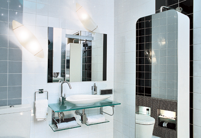

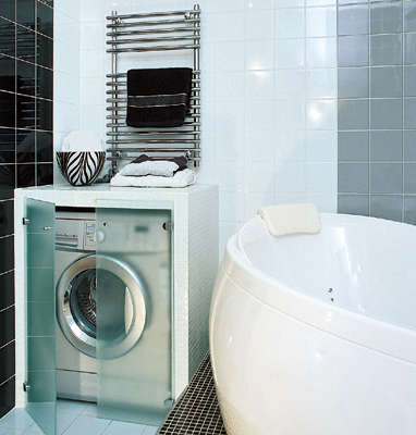

Хозяйский санузел, в отличие от гостевого, облицован очень демократичной по цене керамической плиткой. Но благодаря стильной цветовой раскладке ванная выглядит оригинально и нарядно.
