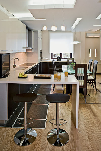

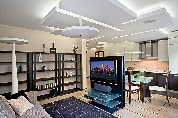

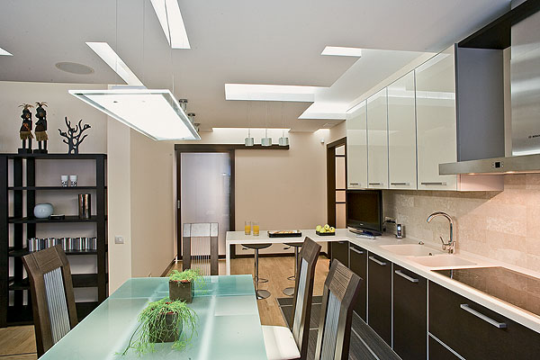

Конструктивный подходТри светящихся куба в кухне над барной стойкой- светильники De Majo Illuminazione, а также необычные, воспринимающиеся как некие скульптурные композиции светильники Equilibre S5 и Equilibre F3 (Prandina) в гостиной дополняют геометрические формы подшивной конструкции потолка

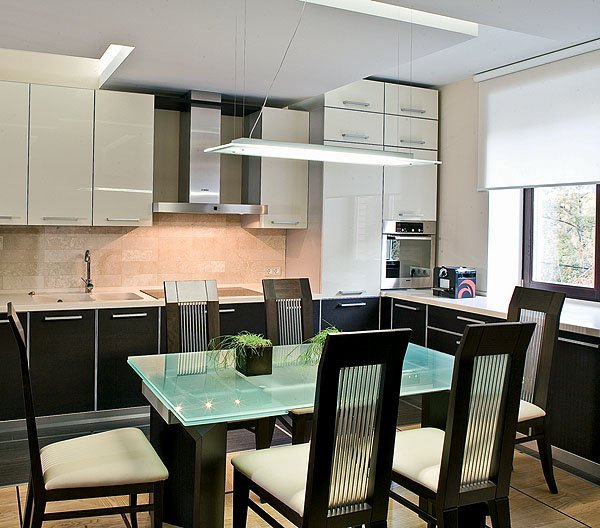

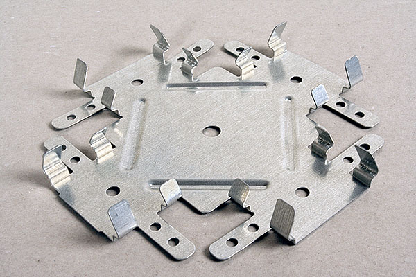

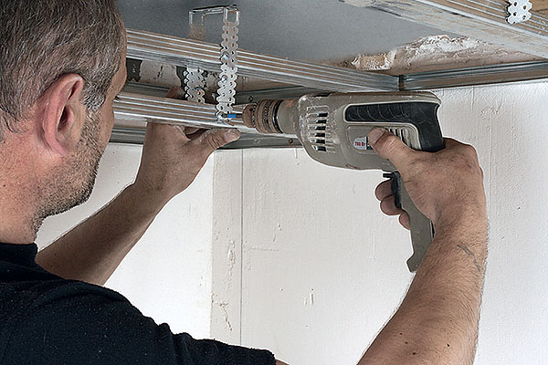

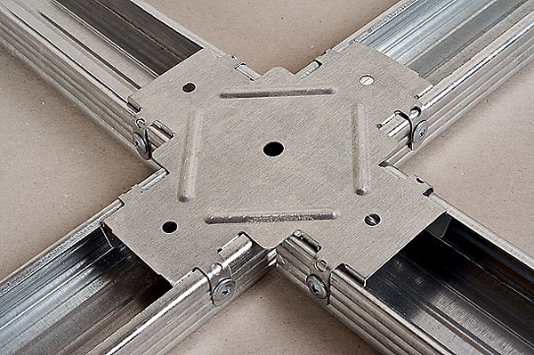

Конструктивный подходСо столешницей обеденного стола GT Tonin сочетается плафон светильника Quadra (De Majo Illuminazione) из матового стекла на металлических тросах Конструктивный подходКухонная мебель Arrital с встроенной бытовой техникой Bosc Конструктивный подходМеталлический каркас держится на подвесах. Их крепят к плите перекрытия анкерами Конструктивный подходСборный элемент каркаса подшивного потолка Конструктивный подходЖесткость соединения профилей, образующих каркас, обеспечивает монтажный элемент "краб" Конструктивный подходГотовый каркас обшивают гипсокартоном. Саморезы ввинчивают шуруповертом. Для удобства шпаклевания их головки вдавливают Конструктивный подходКак и в остальных помещениях, в детской особое внимание уделено светильникам. Торшер и настольная лампа- F.Fabian Конструктивный подходВ хозяйском санузле стены отделаны мрамором и украшены декоративными вставками из полированного серого травертина. Технический короб, скрывающий стояки труб водоснабжения и канализации, облицован керамогранитом. Вузкой нише, которая имеется в обшивке короба, предполагается установить стеклянные полочки для банных принадлежностей Конструктивный подходКоллектор с разводкой из медных труб. У каждой точки потребления отдельная труба Конструктивный подходПеред пайкой внутреннюю поверхность медных деталей зачищают специальной щеткой Конструктивный подходВнешнюю поверхность у конца трубы обрабатывают очень тонкой шкуркой Конструктивный подходКак с внешней, так и с внутренней стороны трубы кисточкой наносят тонкий слой флюса Конструктивный подходФитинг надевают на трубу и проворачивают, чтобы распределить флюс Конструктивный подходС помощью пропановой горелки кромку фитинга и конец трубы нагревают Конструктивный подходКонец припоя прикладывают к кромке фитинга и аккуратно ведут его вокруг стыка Конструктивный подходСоединение труб с коллектором производят, используя резьбовые фитинги Конструктивный подходПлан до перепланировки Конструктивный подходПлан после перепланировки

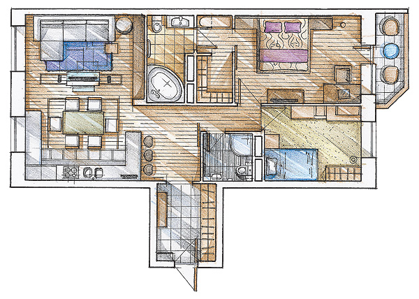

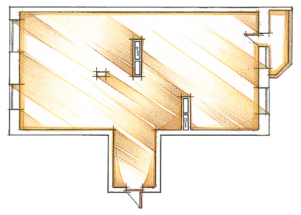

Рациональная организация пространства позволила разместить на скромной площади типовой квартиры довольно большое количество функциональных помещений. Причем устройство дополнительного санузла и гардеробной не сказалось на размерах жилых комнат. Для реализации поставленных задач потребовались творческий подход и владение современными технологиями ремонта.
Согласно проектной планировке, в квартире предполагалось разместить три жилые комнаты, кухню и санузел. Но, как это часто случается в московских новостройках, жилище было сдано в эксплуатацию без межкомнатных перегородок. Такая ситуация облегчала реализацию желания хозяев переделать его по-своему. Обсуждая дизайн-проект с архитектором, они существенно расширили предварительный список помещений. Необходимым элементом новой планировки должна была стать репрезентативная зона- студия, состоящая из гостиной, столовой и кухни. Вгостиной собирались установить домашний кинотеатр. Владельцам также хотелось, чтобы в приватной половине обязательно были две комнаты- родительская спальня и детская- и два санузла, один из которых, с ванной, имел бы вход только из хозяйской спальни, а второй, оснащенный душевой кабиной, находился вблизи входной зоны. Помимо этого в спальне надлежало сделать вместительную гардеробную. Несмотря на такой объемный список, пожелания хозяев удалось удовлетворить полностью.
Архитектора Ивана Качалова привлекла идея соединения двух стилевых направлений: конструктивизма (соответствие формы и функции) и минимализма (лаконичность и ясность). Результатом такого стилевого тандема стал выразительный спокойный интерьер, где каждый элемент конструктивно обоснован и декоративно обыгран.

В устройстве домашнего кинотеатра использованы CD- и DVD-проигрыватели Harman Kardon (США) и пятиканальная акустическая система. Центральная колонка, обеспечивающая основной звуковой поток, размещена непосредственно под экраном. Тыловая пара колонок, отвечающая за эффект звука Surround, находится на высоте 1,5м от пола- это наиболее комфортное для слушателя расстояние.
Инаконец, две фронтальные колонки встроены в подшивной потолок. Применение акустической системы SpeakerCraft (США) с поворотным динамиком позволяет настроить колонки так, чтобы слушателю было удобно. Стой же целью крепление телевизионной панели оборудовали поворотным механизмом, так что при желании можно регулировать угол ее расположения.

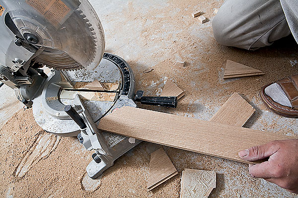

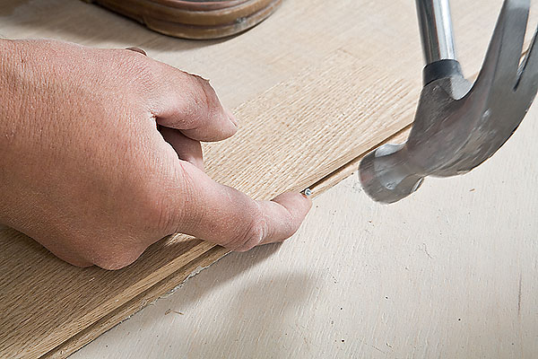

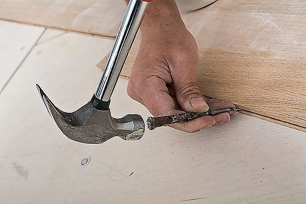

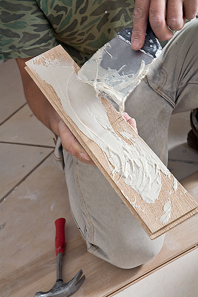

1.Шпателем с обратной стороны паркетной плашки равномерно наносят клей.
2.Паркетную плашку закрепляют гвоздем в торцевом пазе.
3.Гвоздь вбивают в паз под уклоном. Шляпку утапливают, применяя добойник.
4.Для подгонки паркета используют угловую торцевую пилую.

Соответствие формы функциям

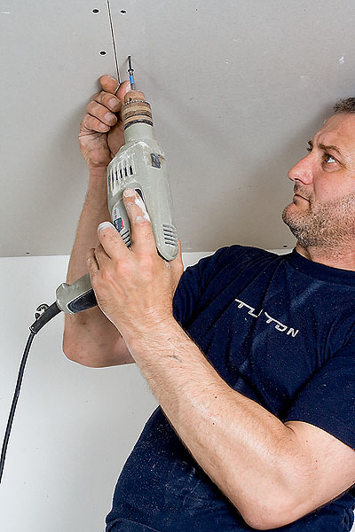

Подшивной потолок из гипсокартона на металлическом каркасе представляет собой геометрическую импровизацию на тему конструктивизма. Функциональная целесообразность этой конструкции заключается в органичном соединении зон гостиной и кухни-столовой. Сложная форма потолка задает в интерьере импульс движения, придавая ему характерную динамику. Свнутренних сторон глубоких ниш подшивной конструкции расположены белые неоновые светильники, которые не только освещают пространство, но и подчеркивают форму потолочной конструкции, создавая эффектную игру света и тени.

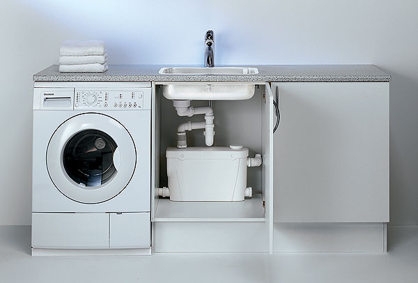

Так как кухонная мойка находится на расстоянии 5м от стояка, для организации стока надлежало повысить уровень пола на 25см. Избежать этого помогла канализационная система Sololift (Grundfos, Дания). Встроенный насос откачивает стоки в канализацию, он включается автоматически при заполнении резервуара.

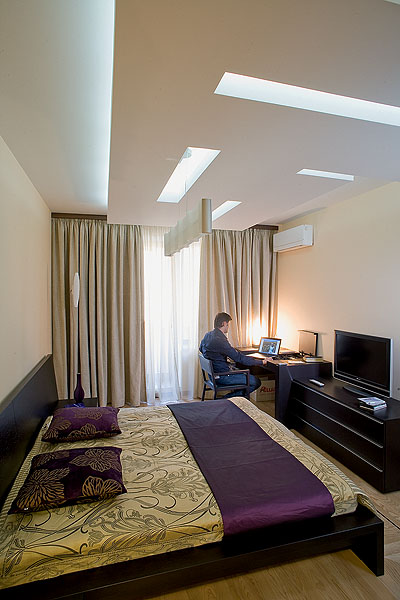

Оптимальным вариантом объединения в одном блоке спальни, гардеробной и санузла стало их последовательное расположение друг за другом. Причем гардеробную наделили также дополнительной функцией: сюда вынесли стиральную машину и компактно разместили ее в нише рядом с дверью. Когда стиральную машину не используют, ее закрывают полотном рольшторы. Стол у окна- это и удобное рабочее место, где можно устроиться с ноутбуком, и туалетный столик: в нем множество выдвижных ящичков для хранения косметических средств.

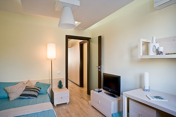

Все внутренние перегородки в квартире выполнены из пазогребневых блоков. Поверхность стен выровнена штукатуркой Rotband ("Кнауф", Россия) и окрашена водно-дисперсионной краской Tikkurila (Финляндия). Стены и потолок решены в светлых тонах, гармонирующих с цветом дубового паркета, которым покрыт пол в жилых комнатах и проходных зонах. Вгостиной, кухне и спальне контрастными деталями служат корпусная мебель и деревянные наличники дверей «Union Итальянские двери» (Россия), окрашенные под цвет венге. Для детской подобрана мебель Julia Arredamenti (Италия) в светлой гамме.
В лучших традициях
Выбирая напольное покрытие, хозяева отдали предпочтение паркету. Для его укладки поверх цементно-песчаной стяжки предусмотрели слой водостойкой фанеры. Листы распилили на четыре части и уложили со смещением, чтобы углы не стыковались в одной точке. Фанеру жестко прикрепили к стяжке саморезами. (Звукоизоляцию устроили под стяжкой.) Паркет клали по технологии приклеивания к основе.

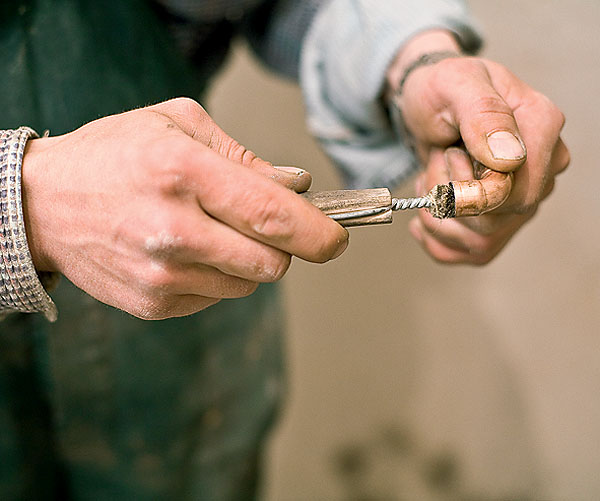

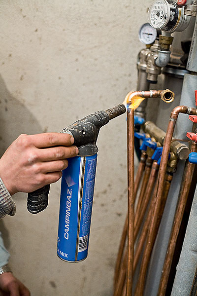

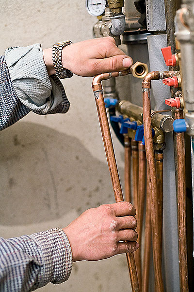

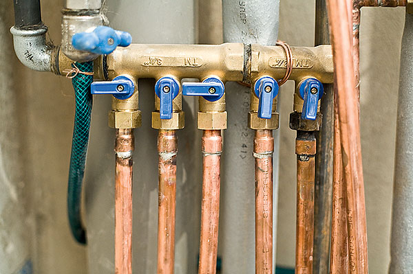

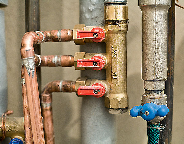

Флюс, припой и медные фитинги

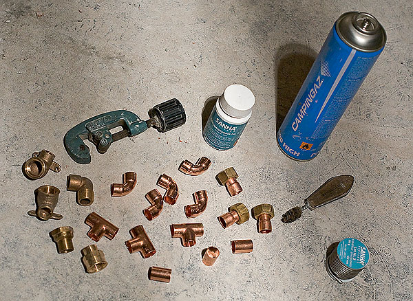

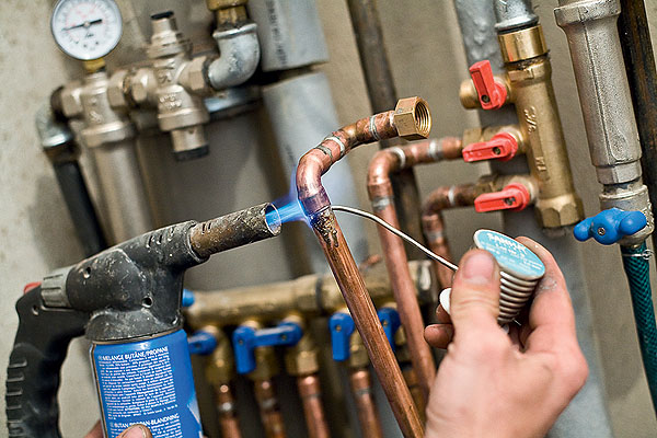

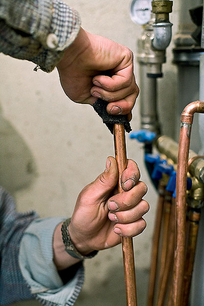

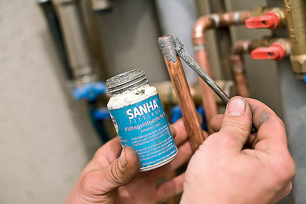

Для водопроводной подводки использованы медные трубы, а для канализации- трубы из ПВХ. Элементы пластиковых труб склеили. Медные трубы соединили способом капиллярной пайки легкоплавким припоем, когда расплавленный припой затягивается в щель между трубой и фитингом под действием капиллярных сил. Для работы понадобились медные трубы и фитинги, ручная газовая горелка, щетка для зачистки поверхностей, баночка с флюсом, припой. (Паяльный флюс необходим для удаления оксидной пленки с поверхности паяемого материала.) Вся подводка замурована в цементно-песчаной стяжке пола.

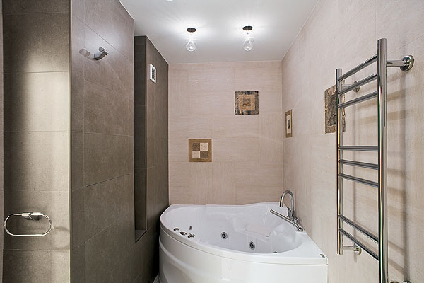

Сделано с умом

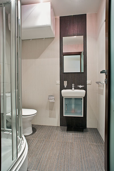

В гостевом санузле зону умывания акцентирует панно из темно- коричневого керамогранита Revigre`s (Португалия). Оно эффектно выделяется на светлом фоне стен, облицованных тем же материалом. Пол здесь, так же как и в хозяйском санузле, покрыт керамогранитом с фактурной поверхностью, имитирующей массивную доску. На стене смонтирован бойлер, облегчающий хозяевам жизнь во время неизбежных летних перебоев с горячей водой. Во всех "мокрых" зонах сделана гидроизоляция ("Гидростоп", Россия) и установлены датчики протечки системы "умный дом". Полы, покрытые керамогранитом, подогреваются с помощью электрических теплых полов Devi (Дания).
