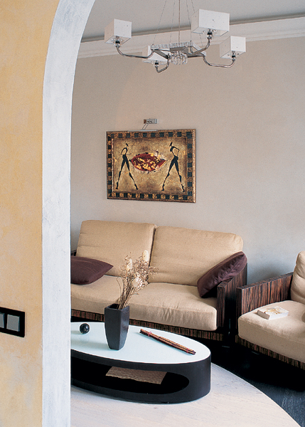

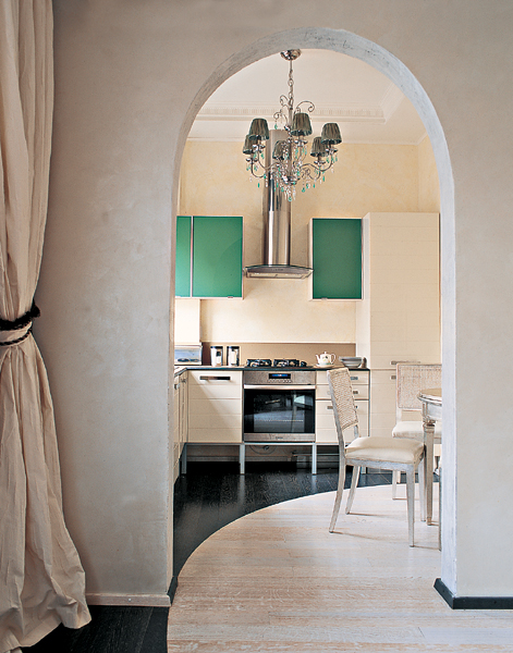

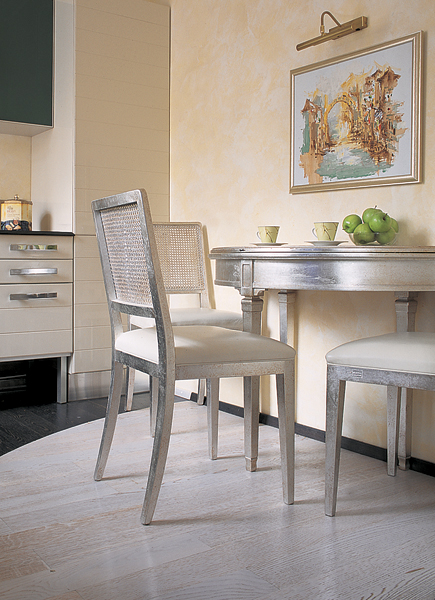

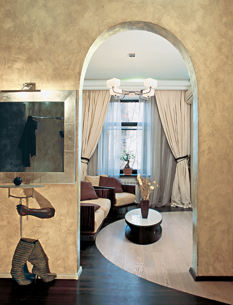

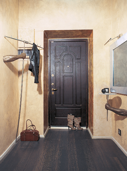

Хорошо забыть старое Первое впечатление о квартире складывается в прихожей, где необычные конструкции вешалки и миниатюрного столика Rude bravo дают ощущение динамики Хорошо забыть старое Зоны гостиной, прихожей и кухни объединены с помощью высоких арочных проемов и рисунка пола, выложенного паркетной доской Gazzotti Хорошо забыть старое Обстановку небольшой гостиной составляют оригинальный журнальный столик, диван и кресло Nube Хорошо забыть старое Арочные проемы появились в поддержку полукруглой нише между широкими несущими колоннами Хорошо забыть старое Благодаря высоким ножкам кухонного гарнитура и изящной люстре малое пространство кухни приобрело легкость Хорошо забыть старое Пройти в бывшую когда-то коммунальной кухню теперь можно только из гостиной Хорошо забыть старое Столовая зона выделена цветом напольного покрытия. Вней разместили стол-консоль и стулья Luciano Zonta

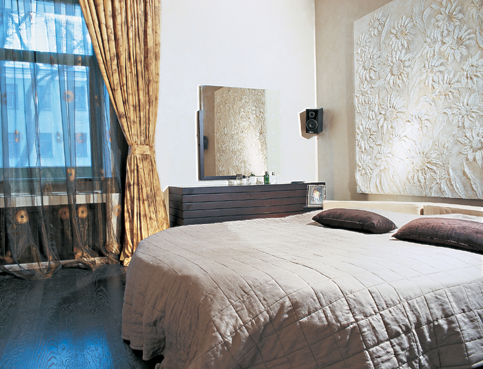

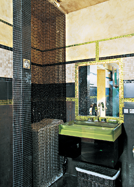

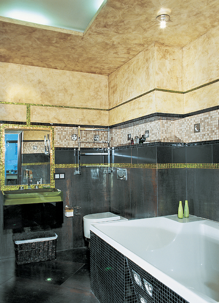

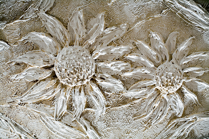

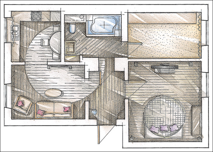

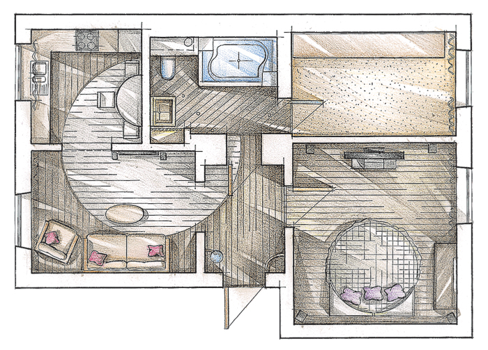

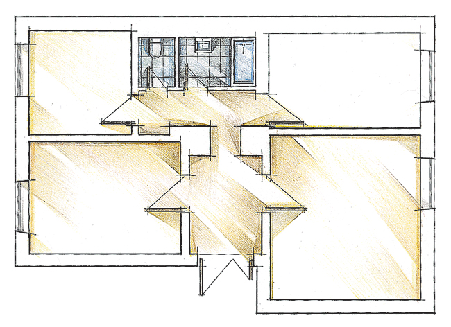

Хорошо забыть старое Настенное панно над кроватью в спальне сделано из гипса на заказ. Оно впечатляет тщательностью исполнения каждого лепестка Хорошо забыть старое В отделке санузла использованы ис-кусно подобранные материалы из разных коллекций керамической плитки и мозаики Хорошо забыть старое С зеленовато- золотистым орнаментом мозаики сочетается раковина Regia из салатового стекла Хорошо забыть старое План до переустройства Хорошо забыть старое План после переустройства

В квартире, долгие годы служившей коммуналкой, все помещения были изолированными. Внаше время такая планировка кажется неуместной, особенно если учесть, что хозяин предполагает жить один. Поэтому перед архитектором Ириной Качмазовой встала задача: из «набора» небольших комнат сделать комфортное, современное и неординарно оформленное жилище.
Но переделать пространство удалось лишь отчасти- из-за того что стены между двумя жилыми комнатами, а также комнатой и кухней являются несущими. Ивсе же при обустройстве репрезентативной зоны в стене между маленькой кухней (8м2) и гостиной пришлось делать проем и усиливать его с помощью металлоконструкций. Две несущие колонны толщиной около 0,5м отделяли прихожую от коридора, из которого можно было попасть в комнату, раздельный санузел и кухню. Чтобы не тратить площадь на проходные зоны и обустроить просторную ванную комнату, как того хотел хозяин, между колоннами установили дверь, а проход в кухню заложили. Пройти туда теперь стало возможно только из гостиной. Но таким образом удалось выкроить довольно значительное пространство для объединенного санузла (почти 7м2) и установить ванну внушительных размеров (1,91,2м) (Hoesch, Германия). Находившиеся на виду стояки водоснабжения и канализации спрятали за конструкцией из гипсокартона. Вее более широкой нижней части разместили систему инсталляции для подвесного унитаза, над которой сделали нишу для туалетных принадлежностей.
Проем справа, ведущий из переустроенной ванной в жилую комнату, оставили на прежнем месте. Вэтом помещении разместили гардеробную и установили спортивный тренажер. Под спальню отвели самую просторную комнату справа от входа в квартиру.

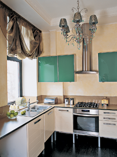

Высокие потолки- достоинство старых домов- казались неуместными в маленьких помещениях. Так, санузел размером 3,12,2м при высоте 3,2м напоминал колодец. Поэтому здесь уровень потолка понизили, используя двухуровневую конструкцию из гипсокартона на металлическом каркасе. Нижняя ступень потолка образует широкую кайму по периметру помещения. За ней смонтировали карнизную подсветку из люминесцентных ламп. Вкухне по краю потолка проходит вентиляционный короб, который сглаживает восприятие "неправильной" кубатуры, и там высота осталась прежней. Вгостиной и прихожей объемы обыграли с помощью карнизов из полиуретана, которые довольно просты в применении; клеят их на "жидкие гвозди" или на другой строительный клей. Карнизы закрепили по периметру помещения на расстоянии 0,2м от потолка. За ними спрятали карнизную подсветку. Вспальне сделали подшивной потолок из гипсокартона на металлическом каркасе.

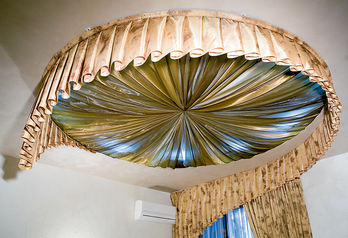

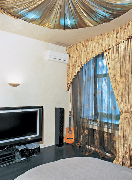

Самым оригинальным помещением в квартире стала спальня. Хозяин не хотел, просыпаясь, видеть белое полотно потолка, и архитектор предложила соорудить над кроватью полог, переходящий в гардины. Необычный по задумке элемент оказался не очень сложен в исполнении. На потолке, уровень которого понижен с помощью гипсокартона на металлическом каркасе, сделана круглая ниша. Внутри ее за драпировкой спрятаны люминесцентные лампы, дающие мягкий приглушенный свет. Драпировка ниши выполнена из органзы желтовато-коричневого цвета. Центр плафона-балдахина подвешен на крючок, а края держатся на липкой ленте, которую приклеили к фальшпотолку по кромке ниши. Для крепления гардин и драпировки, идущей от окна к плафону, использовали изготовленные по специальному заказу гибкие карнизы. Благоприятный микроклимат в спальне, как и во всей квартире, поддерживается кондиционированием воздуха.

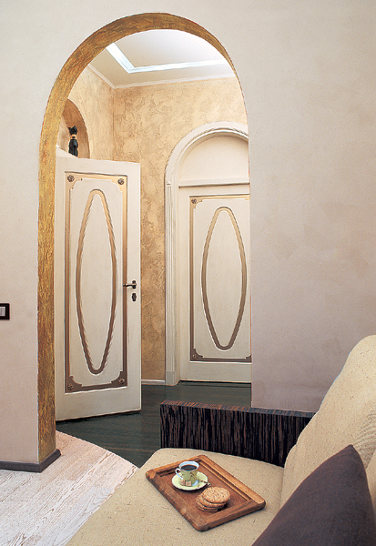

Но на фоне высоких стен стандартные двери все равно казались бы слишком низкими. Ситуацию исправили, выполнив арочные проемы. Вновом проходе из гостиной в кухню усиливающую конструкцию установили под самым потолком и выложили дугообразное перекрытие из кирпича. Ненесущие перегородки, отделявшие гостиную и спальню от прихожей, были каркасными, обшитыми досками и дранкой с толстым слоем штукатурки на основе извести. За долгие годы от хлопанья дверями, вбивания гвоздей и прочих вибраций штукатурка пришла в негодность: она потрескалась, а местами просто осыпалась. Оставлять такие перегородки не имело смысла. Их заменили стенами из гипсокартона на металлическом каркасе, в которых не составило труда уст-роить арочные проемы. Пазогребневые блоки и даже более легкие пеноблоки в данном случае использовать было нежелательно из-за значительной нагрузки, которая пришлась бы на деревянные перекрытия.
Высокие потолки и арочные проемы необходимо было поддержать в оформлении стен. Их отделали декоративной штукатуркой Caravaggio (Spiver, Италия), сочетающей свойства венецианской штукатурки и характерные для велюра элегантность и мягкость.

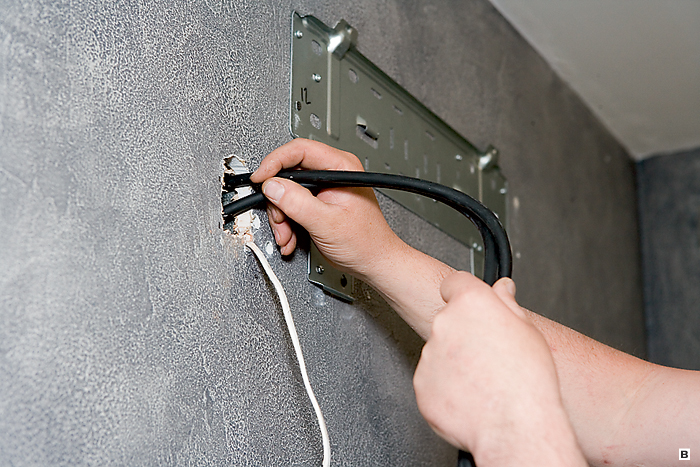

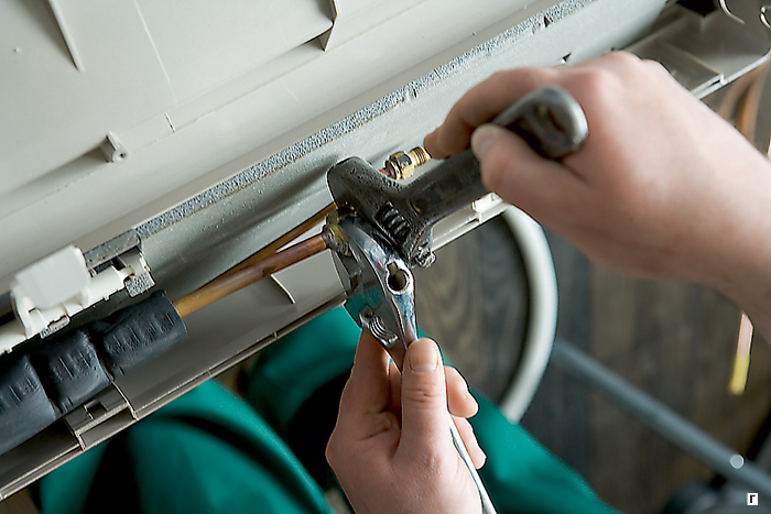

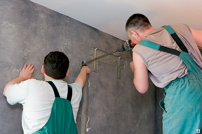

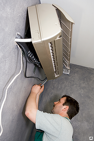

Основные этапы монтажа кондиционера

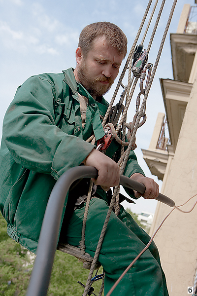

Внутренний блок кондиционера крепят к стене с помощью монтажной пластины, горизонтальное положение которой выставляют по уровню. Рядом с пластиной перфоратором высверливают сквозное отверстие, собирая пыль пылесосом (а). Со стороны фасада альпинист устанавливает монтажное устройство, наружный блок, выводит медные трубопроводы, заключает их в изоляцию (б). Внутренний блок соединяют с наружным посредством трубопроводов и электрической проводки (в). Изначально в кондиционер уже закачан фреон. На этапе монтажа межблочных коммуникаций заглушки снимают и трубопроводы соединяют (г). Вконце производят диагностику правильности подключения (д).
