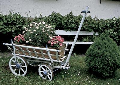

По аналогии с настоящей телегой хозяин смастерил тележку под длинный ящик для цветов. Выглядит это забавно. Белый каркас тележки вкупе с заросшей скамейкой на заднем плане привносит бодрящую свежесть в общий колорит дворика. Передвижная клумба (как и мебель на колесиках) имеет массу достоинств, ее можно перемещать по саду в зависимости от вашего желания.

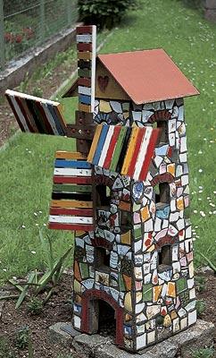

Веселящая глаз сказочного вида ветряная мельница выложена из кирпичных плинф толщиной 4 см. Снаружи она облицована мозаичной нестандартной плиткой всех цветов радуги, на некоторые из плиток нанесены различные рисунки. Каркасные лопасти сделаны из узких разноцветных дощечек, ось установлена на двух подшипниках. В ветреную погоду колесо крутится с шумом, как пропеллер самолета. Высота мельницы до конька жестяной крыши 1 м. Поставлена она на пригорке в пустом уголке участка.

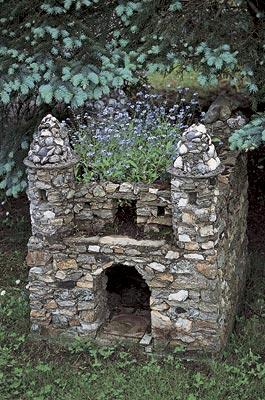

Клумба-''храм''
Сад сказочных идей
Эта милая клумба-"храм" сделана самим хозяином участка с помощью шестилетнего сына. Конструкция ее проста. В основании была выкопана квадратная (80 х 80 см) яма глубиной 15 см. Дно ее утрамбовали, подсыпав щебенку среднего размера. Выложили решетку из прутков арматуры А-2 диаметром 10 мм и забетонировали (цементом М-100) ее вровень с землей. После затвердевания основания выложили стены из диких камней на цементном растворе. В проем-вход временно поставили кружало (вытесали по форме арки доску, набили на нее полоску из тонкой фанеры), укрепили его и сверху построили арку. Внутреннее пространство перекрыли, уложив плоские камни на несколько перемычек (железные полосы сечением 0,5 х 4 см), установленных на стенах немного выше уровня арки. Камнями размером поменьше облицевали наружние поверхности стен и сложили сверху башенки и стены с окнами. Крыши башенок покрыли ракушечником. Когда конструкция затвердела, сверху внутрь была засыпана земля, и хозяйка посадила в нее незабудки.

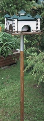

Особое звучание участку может придать стильная кормушка для птиц. Водрузить ее, конечно, надо на высокий прочный стержень (1,5 м над землей) на открытом месте, чтобы туда не смогла залезть или спрыгнуть с соседнего дерева кошка. К днищу домика прикреплен отрезок дюралюминиевой трубки, который надевается на стержень, поэтому кормушку можно в любое время снять (например, для ремонта). Сам домик сделан из толстой фанеры. Внутри на вертикальном стержне с подшипником установлен поворачивающийся барабан с отверстиями, чтобы он раскручивался и "сеял" корм, когда птицы клюют зерно. Для пополнения запаса зерна надо снимать центральную башенку и засыпать сверху очередную порцию.

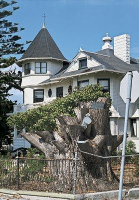

Хозяева этого участка после продолжительных сомнений решили все же спилить свое любимое старое ветвистое дерево, но не совсем, а оставить этакое чудо-юдо "мультипостамент" для разнокалиберных горшочков под цветы, хотя и без них он, наверняка, стал бы достопримечательностью. Надо сказать, что вовсе не обязательно иметь на участке подобное дерево, можно при случае, если эта идея вам понравилась, заглянуть в придорожную лесопилку и раздобыть что-нибудь подходящее. Была бы идея!

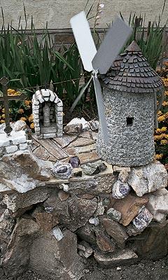

На каменном холме
Сад сказочных идей
На маленьком холме из профилированного гранита - ветряная мельница, крытая черепицей, Мадонна в киоте и придорожный крест. Возможно, такой вид не характерен для вашей местности, но никто не мешает придумать собственную композицию, милую сердцу.

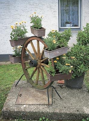

Оказывается, в совершенно неожиданном свете может предстать обыкновенное колесо от старой телеги. Кроме своего вечно актуального назначения, оно, помещенное на живописную деревянную стену сарая, в компании с ржавым сельхозинвентарем и прочей рухлядью может украсить двор современного загородного дома, и этому не помешает даже стильная беседка с очагом для гриля. Если нет сарая, то имеет смысл поставить хотя бы стенку из дерева на месте забора и украсить ее со стороны вашего участка этими "раритетами". Рассказывают, что в одном довольно дорогом ресторанчике калифорнийского городка Кармель (который не без оснований называют "монастырем миллионеров") на стенах красуются ржавые лопаты, искореженные мотыги, истертые прялки и прочие свидетельства "тернистого пути к звездам" его завсегдатаев. На фотографии колесо от телеги служит подставкой для цветочных горшков. Хозяева дома поместили его на люк септика (очистной емкости).

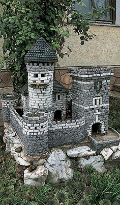

Конечно, можно поставить рядом с домом готовую скульптуру или вазу, но с тех пор как гипсовые Белоснежка и семь гномов начали свое победное шествие по садам Западной Европы и России, любители прекрасного, несколько поостыв к серийным произведениям искусства, решили сами заняться творчеством. Так появилась миниатюра лесного средневекового рыцарского замка с мощными въездными воротами и сторожевыми башнями. Поставлено это "крепкое" сооружение на постамент из необработанного камня в палисаднике со стороны проезжей дороги, прямо у парадных дверей дома.
