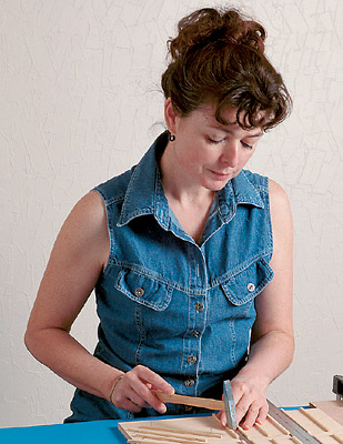

На внутренней стороне боковин разметьте положение опорных планок под компакт-диски. Опорные планки сечением 44мм равны 14см. Поскольку коробка для одного компакт-диска имеет толщину 11мм, а для двух- 29мм, расстояние между планками должно быть на 1-2мм больше. Разметку боковин следует производить одновременно, сложив их краями. Это обеспечит идеальную симметричность пазов. Гвоздиками (12мм) прибейте планки так, чтобы они отстояли от переднего края боковин на 6мм.

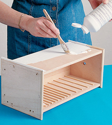

Детали корпуса лампы соединяются при помощи клея и шурупов. Выступающие на 10мм края цоколя отделываются полукруглым багетом и угловой накладкой. Края крышки окаймляются также полукруглым багетом. В центре крышки необходимо просверлить отверстие для закрепления патрона лампы.

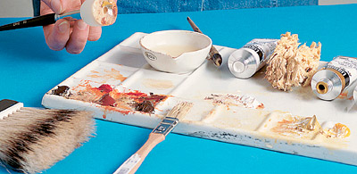

Выбор отделки
Для оформления корпуса лампы можно применить гладкую или сюжетную роспись, цветную или бесцветную лакировку, любую другую отделку, включая имитацию мрамора. Сделав свой выбор, запаситесь тонкодисперсной шпаклевкой, тюбиками краски, растворителем, тампоном и хорошими кисточками.

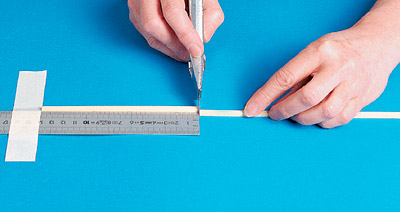

Чтобы опорные планки были одинакового размера, приклейте липкой лентой к столу металлическую линейку, отметив на ней 14см. Планки сечением 44мм легко режутся сапожным ножом.
Основание лампы - подставка для компакт-дисков

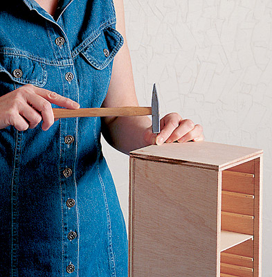

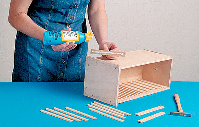

Прибейте опорные планки к боковинам, сложив их краями. Чтобы точно выдержать расстояния между планками, используйте две распорки шириной 30 и 12мм (для двойных и одинарных компакт-дисков).

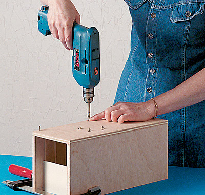

Соедините боковины и заднюю стенку при помощи клея и шурупов с потайной головкой (размером 2,516мм, из нержавейки или латуни). Чтобы выдержать перпендикулярность, установите между боковинами две распорки, после чего наложите груз.

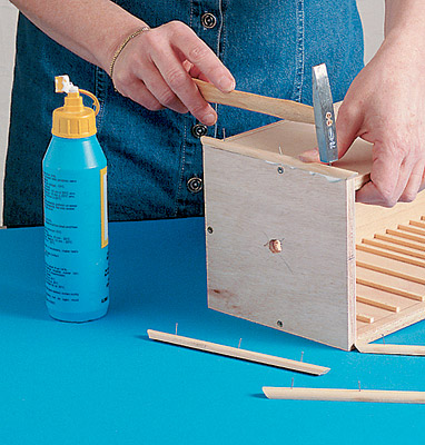

Прежде чем ставить крышку на шурупы, зафиксируйте ее несколькими гвоздями. Для более точной установки цоколя набейте две технологические планки 1010мм и используйте их как упоры.

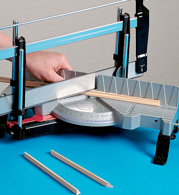

Тщательно измерив, отпилите под углом 45 полукруглые багетные планки. Точно так же, но под углом 90 отпилите плоские накладки для цоколя. Намажьте клеем и прибейте их (накладки) гвоздиками к основанию стенок.
Теперь закрепите полукруглый багет вокруг цоколя, обращая внимание на стыки. Предварительно можно нанести метки, чтобы облегчить последующие действия.
Угловые накладки устанавливаются по краю цоколя и стыкуются по скосам с углом 45. Задняя накладка обрезается с двух сторон, боковые- только с одной.

Закончив цоколь, закрепите полукруглый багет на крышке, предварительно просверлив в ее центре отверстие диаметром 10мм для установки патрона.

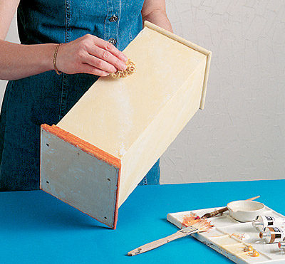

В завершение обработайте мелкой шкуркой все изделие и тщательно удалите пыль. Плоской кистью шириной 20-25мм нанесите тонкодисперсную шпаклевку. Хорошо ее просушите.
Отполируйте зашпаклеванные поверхности водной абразивной суспензией. Нанесите по своему усмотрению композицию из белой, золотисто-желтой или красновато-желтой красок. Беспорядочно растушуйте краски тампоном.

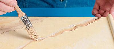

Нанесите прожилки, обмакнув кисть в разбавленные растворителем краски двух разных цветов: золотистого (светлого) и красно-коричневого (темного). Линии должны быть неровными и одного направления.
Вы можете подчеркнуть прожилки, прорисовав их тонкой кистью. Затем тампоном нанесите краску. Закончите отделку растушевкой, широко проводя мягкой кистью по всей поверхности.

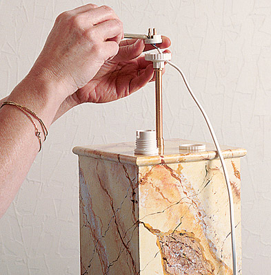

Между крепежной резьбой несущего стержня и патроном должно быть достаточное пространство. Это придаст лампе элегантность, увеличит зону освещения и удалит источник тепла от компакт-дисков.
