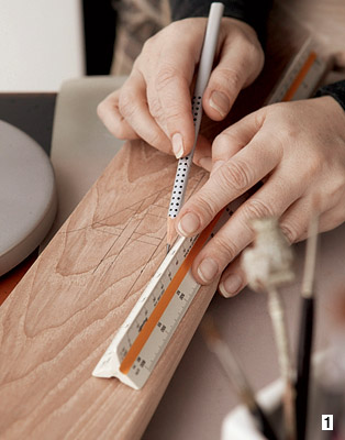

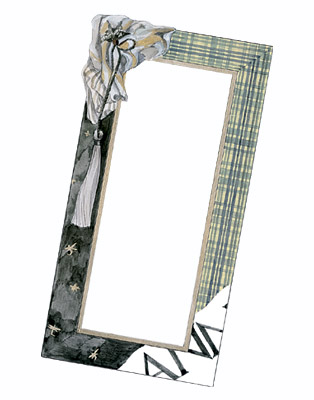

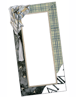

1. Расчертите с помощью карандаша и линейки ту часть деревянной рамки, на которой должна быть клеточка. Нанесите краски в два слоя тонкой кисточкой. Анна использовала акриловые краски Solo Goya (Obi) и тонкие колонковые кисточки № 7.

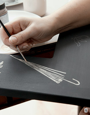

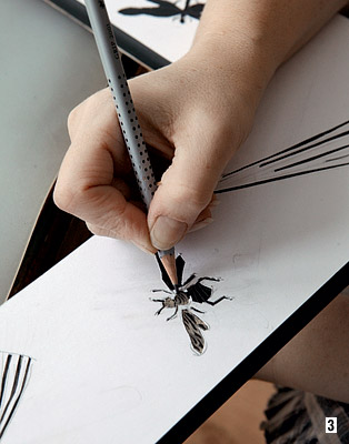

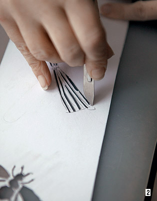

2. Подготовьте трафарет: на бумаге нарисуйте мотыльков, метелку, зонтик и вырежьте рисунок по контуру. Можно использовать макетный нож, а еще лучше- острый скальпель.

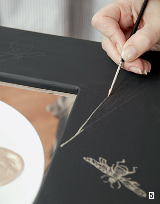

3. Загрунтуйте и закрасьте черной краской другую часть рамки. Кисть лучше взять не жесткую (могут остаться полосы), а мягкую и эластичную 1,5-2см из колонка или белки (так называемый флейц- плоскую кисть). Когда краска высохнет, нанесите карандашом рисунок по трафарету.

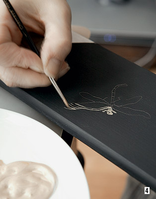

4-6. Обведите нарисованные карандашом рисунки краской. Кисточка должна быть тонкой, а в акриловую краску стоит добавить два пигмента: серебряный и золотой, в сочетании они дадут эффект платины. Анна выбрала пигменты Pearl Ex (Jacquard). Краски лучше смешивать на белой тарелке, а не на бумаге: так удастся избежать попадания бумажных катышков. То же самое можно сделать с помощью аэрозолей с эффектом золота, серебра и пр. (Premium Metallica). Вэтом случае, не снимая трафарет с зеркала, брызните аэрозолем на вырезанный рисунок.

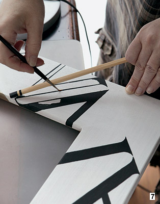

7. Загрунтуйте и закрасьте белилами оставшуюся часть рамки. Используя для упора руки палочку, линейку, а еще лучше муштабель (профессиональный инструмент художников-оформителей), нанесите кисточкой с черной краской контуры букв. Линии в таком случае будут четкими и прямыми.
8. Затем контуры букв закрасьте черной акриловой краской.

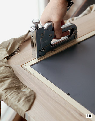

9. Два отреза ткани, близкие по цветовой гамме, но разные по рисунку, уложите красивыми складками и прикрепите их к раме один за другим с помощью мебельного степлера.
10. Вставьте зеркало в раму и закрепите его в разных местах так, как показано на рисунке.
11, 12. Украсьте раму с помощью гардинных кистей- большой и маленькой. Кисти могут быть разными: из конского волоса, из перышек, бисера или шелковых нитей.
